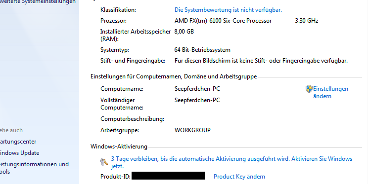

Hallo frogger9, zu spät.
Habe jetzt innerhalb von 30 Minuten,
1. eine Imagesicherung mit Acronis vorgenommen
2. Windows 7 Setup ausgeführt und alle Partitionen auf der SSD gelöscht
3. Windows 7 neu installiert
4. Die Screenshots angefertigt und
5. Meine Imagesicherung wieder zurückgespielt.
Ich muss mich nur revidieren. Anstatt 4 Tage, hat man nur 3 Tage Zeit zur Aktivierung.
Allerdings blendet Windows 7 ein, das nach 3 Tagen eine automatische Aktivierung vorgenommen wird.
Vielleicht ist das der kleine und feine Unterschied.

@Schildkröte09
hast du die Retail ISO von DR mit dem Ei.CFG Remover bearbeitet?
Dieser Zeitrahmen zur Aktivierung ist ja schon seit XP Zeiten sehr unterschiedlich ausgefallen. Das taucht nicht nur bei Windows auf, sondern auch bei MS Office Versionen verhält es sich ähnlich. Letzten Freitag hab ich ein Office 2007 Standard Upgrade Retail ohne SP installiert, 30 Tage, nach der SP Installation waren es nur mehr 4 Tage.
Stimmt , @frogger9, das habe ich. Die ISO von DR wurde mit dem ei.cfg Removal Tool bearbeitet, obwohl das doch eigentlich nicht solchen Einfluss auf die Installation machen sollte.
Ich habe aber bei der Installation den Key angegeben und außerdem angehakt, das Windows 7 sich automatisch aktivieren sollte, wenn eine Netzwerkverbindung besteht.
Da aber Windows 7 Setup, bei mir noch niemals bei einer neuen Installation auch automatisch einen LAN Treiber installiert, bleibt die automatische Aktivierung, wegen fehlender Netzwerkverbindung, natürlich aus.
Vielleicht blendet deshalb Windows 7 dann unter Systemsteuerung/System ein, das 3 Tage bis zur automatischen Aktualisierung verbleiben. Besteht bis dahin immer noch keine Netzwerkverbindung, wird diese auch in 3 Tagen wieder scheitern. Installiert man nämlich jetzt manuell einen Netzwerktreiber, wartet Windows 7 trotzdem die 3 Tage ohne einen erneuten Versuch der Aktivierung ab.
Man müßte es jetzt mal darauf ankommen lassen, was nach den 3 Tagen ohne Netzwerkverbindung passiert. Verbleiben einem dann noch 27 Tage bis zur manuellen Aktivierung ? sei es über das Netzwerk oder über Telefon ?
