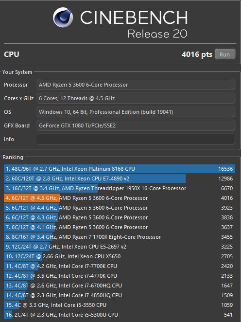

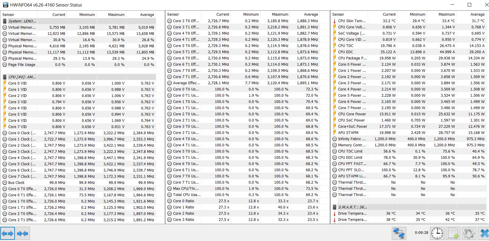

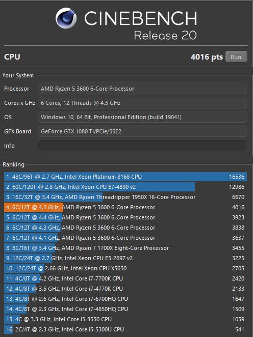

Ryzen von März 2020, kleines OC Wunder. Unter Luft bei 82°C bei 1.33V. Da geht sicherlich noch mehr.
System: Ryzen 3600 @4,5 Ghz
Single-Core: 515
Multi-Core: 4016
Reaktionen: VelleX
Ja kann hinkommen, theoertisch vielleicht noch ca. 5 Punkte mehr möglich.
Problem ist immer was noch im Hintergrund läuft. 4,5 GHz und nix läuft kann deutlich mehr Punkte haben, als 4,5 GHz + 10 Sachen für Maus, Tastatur, Headset, Cloud irgendwas und sonstwas.
Bei meinen Beobachtungen hab ich gesehen (mein Kern bei SC läuft mit ca. 4575-4600 MHz) verliert dieser Kern 25 MHz an Boost für jeden Kern der zusätzlich noch aktiv im Hintergrund irgendwas macht.
Normal bei mir (Ryzen Master) Kern 0 hat ca. 300 MHz und Kern 1 dann 4585 MHz, der Rest hat Pause.
Wenn jetzt plötzlich noch Kern 11 kommt und mit ein paar Hundert MHz läuft, hat Kern 1 25 MHz weniger, wenn dann noch ein Kern aktiv ist, dann nochmal 25 MHz.

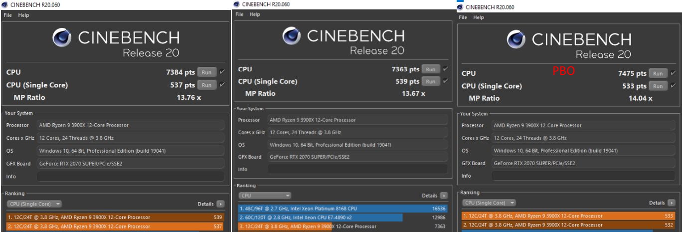

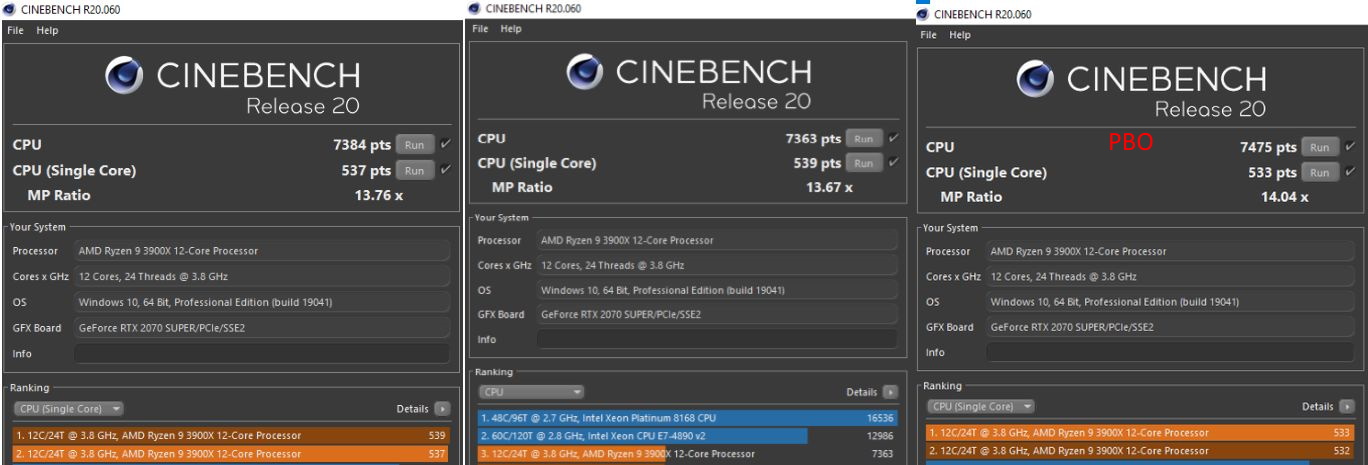

Anscheinend hat Gigabyte den PBO Bug mit dem neuen Bios F20a immer noch nicht gefixt.
Ich hab zwar mit PBO im MC mehr Punkte, aber dafür ist der SC schwächer als ohne PBO.
Im Alltag ists ja egal, aber hier zum testen hätte ich gerne auch im SC ein wenig mehr Punkte
als ohne :(.
Es ist ja nicht viel, aber mit PBO sind es immer unter 535 SC CB20.

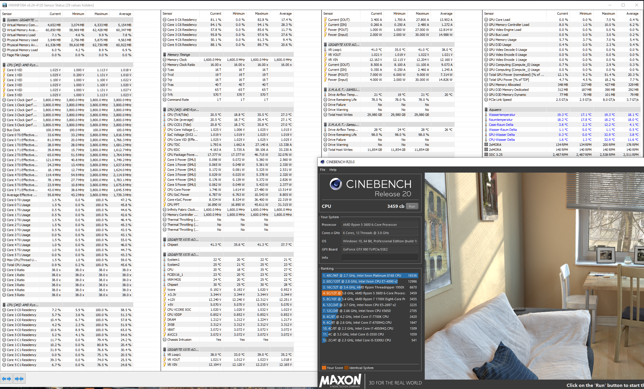

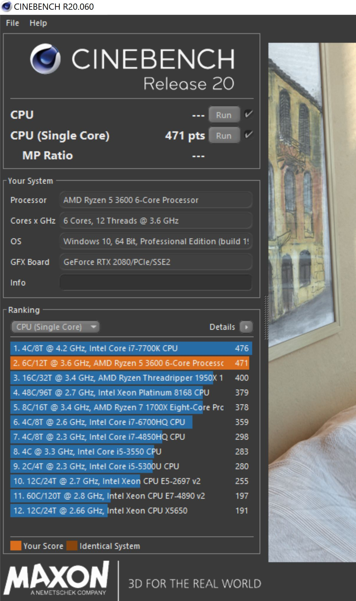

Moin,
seit ner guten Woche auch im Zen2-Club :D Ryzen 3600.
Schon beachtlich, wie AMD da an der Effizienz schrauben konnte, bin beeindruckt.
Hier die Werte von meinem mit PPT 72 und EDC 70, TDC 60 und ganz leichtem Undervolting, hab da viel getestet und das scheint so für meinen der Sweetspot aus Leistung und Effizienz. Abgesehen davon spielt sich die CPU auf 4k, von daher ist es ok wenn hier paar Prozent Leistung fehlen. Wenn jemand noch Tipps hat zum einstellen, immer gerne.
vg Chris
Singlecore 471 (nur ein Durchlauf jeweils)
Multicore 3564
Interessant hierbei, dass der 6-Kerner mit 72 Watt genauso viel Multicore Leistung aufweist, wie mein alter 1700 allcore 3.7 Ghz mit 8 Kernen, Singlecore Performance trennen die beiden Welten, und das bei halber Stromaufnahme. Krasser Sch§$%" :D

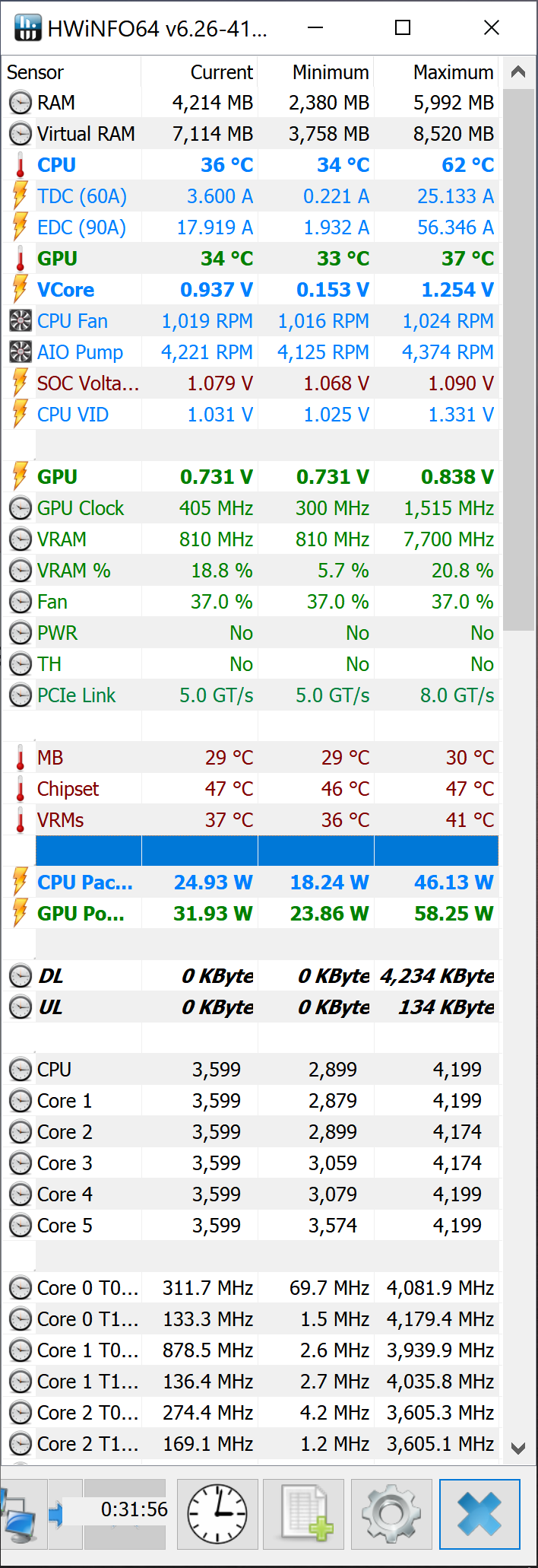

Edit: Wen es interessiert, hier noch die Boost bzw. Mhz Taktraten bei 72 Watt Limitierung (Effective Clocks!)
Core current min max
Fuchiii schrieb:

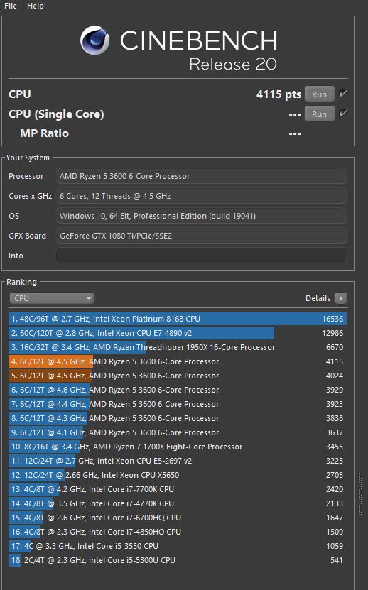

Habe nun nochmal etwas optimiert.

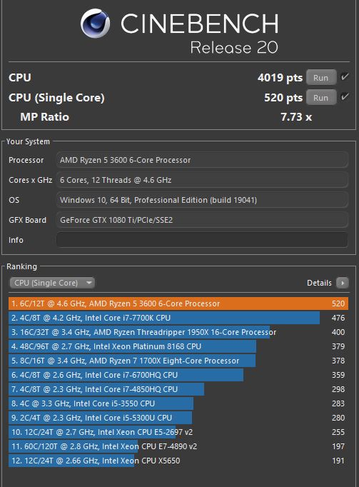

CPU ist vom März 2020. Läuft mit 1,225 VCore stabil auf 4,6Ghz.
4,7 sind auch mit 1,4V nicht drin.

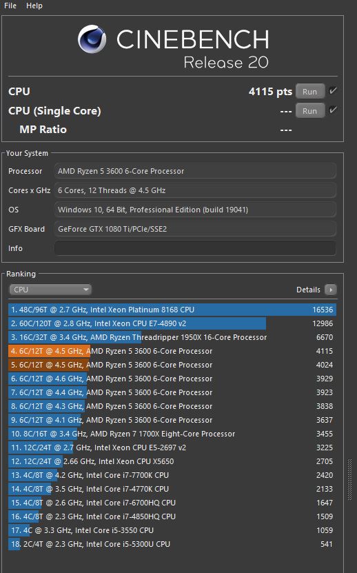

Mit 4115 Multi Punkten bin ich aber wirklich zufrieden, dass ist echt eine ordentliche Leistungssteigerung.
System: 3600@4,6Ghz 3200Mhz CL16
Single-Core: 520
Multi-Core: 4115
