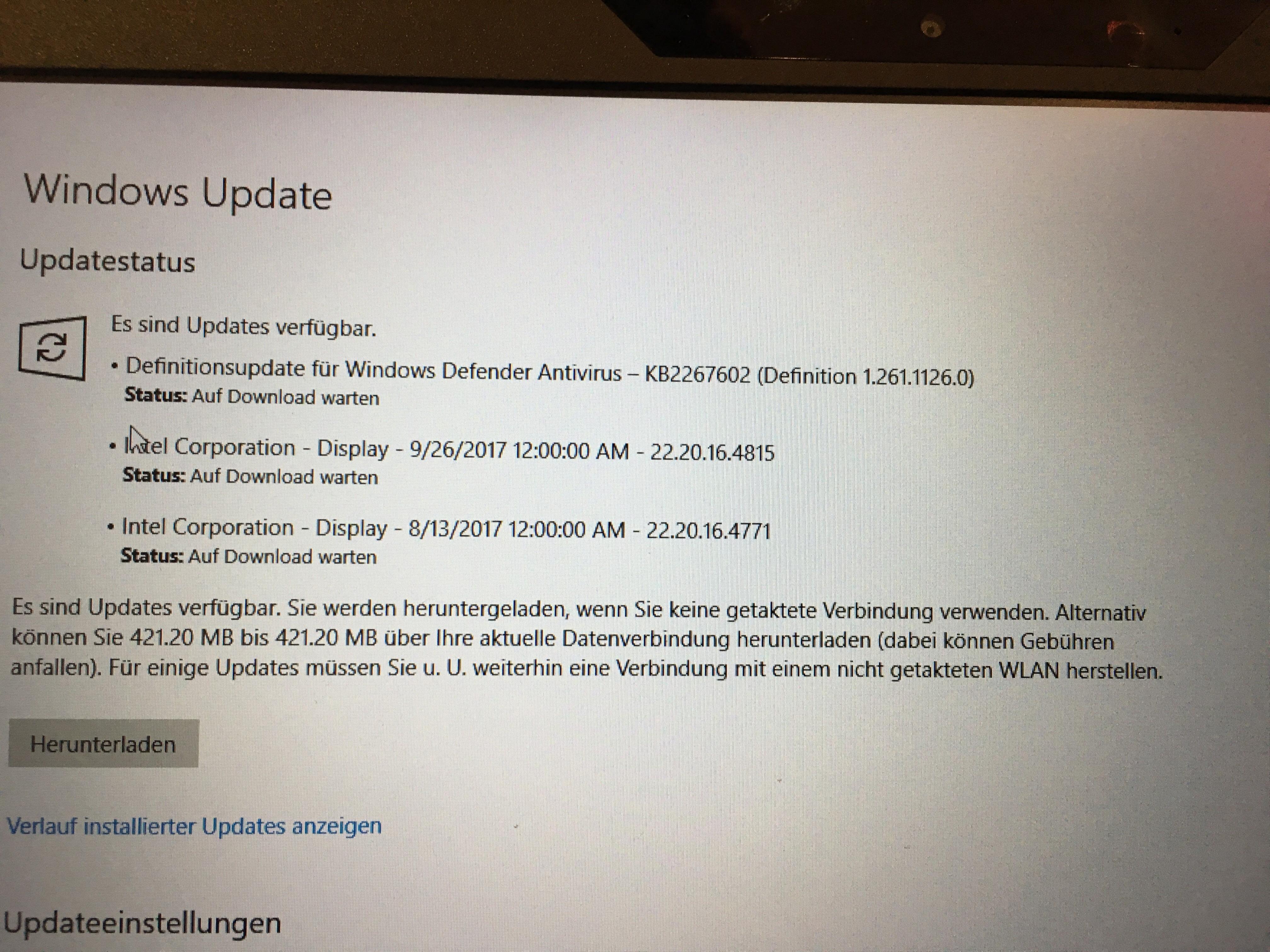

Hallo
Ich habe Probleme auf einem HP Notebook den aktuellen 8 bzw. aktuellsten) intel Grafiktreiber zu installieren.
Jedes Mal wenn ich einen Aktuellen Treiber manuell installiere, installiert Windows Update beim nächten Update-Lauf einen älteren Treiber und entfernt den von mir installiertem Treiber (im Geräte-Manager und im „Systemsteuerung\Alle Systemsteuerungselemente\Programme und Features“) .
Das HP Notebook hat einen intel i7-7700HQ mit intel Intel HD Graphics 630 Grafikchip.
Für diesen Grafikchip gibt es folgende Treiber, die manuell installiert werden können:
ComputerBase:
Intel Grafiktreiber 23.20.16.4905 (15.60.2)
30. Januar 2018
https://www.computerbase.de/downloads/treiber/grafikkarten/intel-grafiktreiber/
intel:
Intel® Graphics Driver for Windows* [15.60]
Version: 15.60.2.4901 (News) Datum: 28.12.2017
https://downloadcenter.intel.com/de...phics-Driver-for-Windows-15-60-?product=97503
HP:
Intel High-Definition (HD) Grafiktreiber (Windows 10 v1709)
Version: 22.20.16.4815 Rev.C
Erscheinungsdatum: 29. Nov. 2017
https://support.hp.com/de-de/driver.../15551437/model/17046864/swItemId/ob-203719-1
Wenn einer von diesen drei Treibern installiert ist, ersetzt Windows Update diesen Treiber durch einen bzw. zwei ältere Treiber.
Wenn einer der drei oberen Treiber manuell installiert ist, werden folgende zwei Treiber installiert:
Intel Corparation - Display - 8/13/2017 12:00:00 AM - 22.20.16.4771
Intel Corparation - Display - 9/26/2017 12:00:00 AM - 22.20.16.4815
Wenn alle Treiber manuell deinstalliert werden und ein Windows Standard Grafiktreiber mit Datum von 2006 benutzt wird, dann installiert Windows Update nur folgenden Treiber:
Wenn ich einen der drei oberen aktuellen Treiber installiere, und dann das Microsoft Tool „wushowhide.diagcab“ benutzte, um die zwei Treiber vom Windows Update (22.20.16.4771 und 22.20.16.4815) zu blocken, dann wird der Treiber 22.20.16.4815 vom Windows Update dennoch installiert und der manuell installiert wird automatisch entfernt / ersetzt / überschrieben.
Obwohl das Microsoft Update-Block-Tool „wushowhide.diagcab“ beide Treiber als blockiert auflistet, wird aber in Wirklichkeit wird nur der 22.20.16.4815 blockiert.
Warum installiert Windows Update einen „alten“ intel Grafiktreiber, obwohl ein neuerer bereits installiert ist?
Wie kann ich den aktuellsten intel Grafiktreiber (combuterbase) installieren, ohne dass Windows Update diesen bei nächsten Update-Lauf ersetzt?
P.S. Das Notebook geht per WLan ins Internet. Die WLan Verbindung ist als getaktete Verbindung gesetzt. Dadurch wird das automatische Suchen und automatische Runterladen von Update und Treiber beim Windwos Update unterbunden. Das Suchen und das Runterladen muss jeweils manuell aktiviert werden. Somit kann ich zwar den aktuellen computerbae Treiber installieren und installiert lassen. Aber nun kann Windows Update nicht mehr genutzt werden um automatisch nach Update und Sicherheits-Patches zu suchen und zu installieren.
Danke

Leider Funktioneirt dies nicht.
Zusätzlich zu dieser Einstellung habe ich vorab auch die GPO "Aktivieren Sie diese Richtlinie, damit Sie keine Treiber mit Windows-Qualität-Updates enthalten" aktiviert.
Des Weiteren habe ich das WLan asl getaktet Verbindung eingestellt.
Ca. 30 Sekunden nach dem eine Intenretverbindung vorhanden war, wurden Treiber im Heruntnergrund automatisch runtergeladen und installiert. :freaky:
Es kann doch echt nicht sein, dass man dies nicht verhindern kann ? :-(
