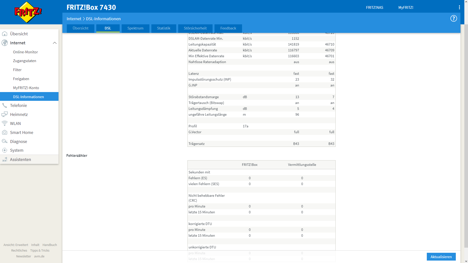

schau mal hier ... https://www.computerbase.de/forum/threads/dsl-probleme-fritzbox-schuld.2035851/
im 1. post .. die 3 Bilder wären interessant .. ist die gleiche FBox .. ist also bei dir an der gleichen Stelle zu finden...

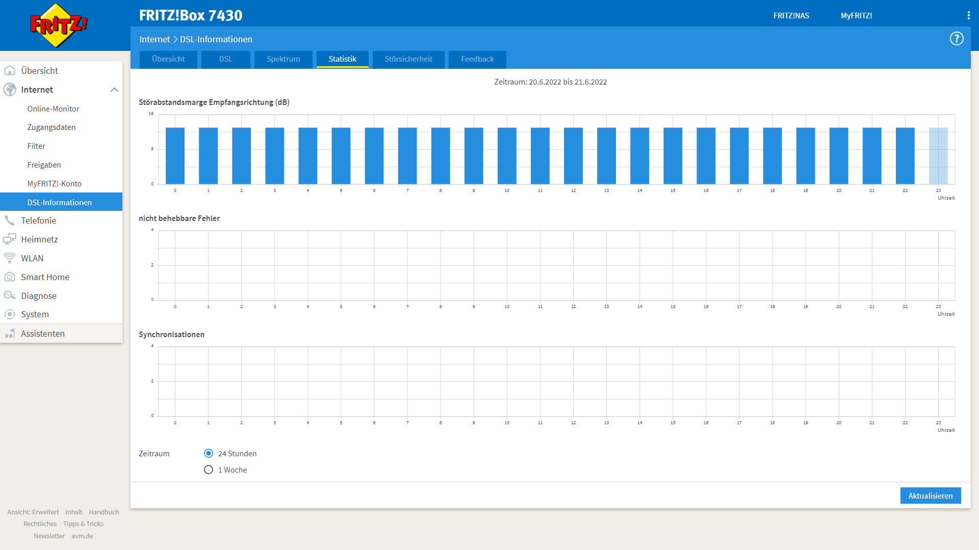

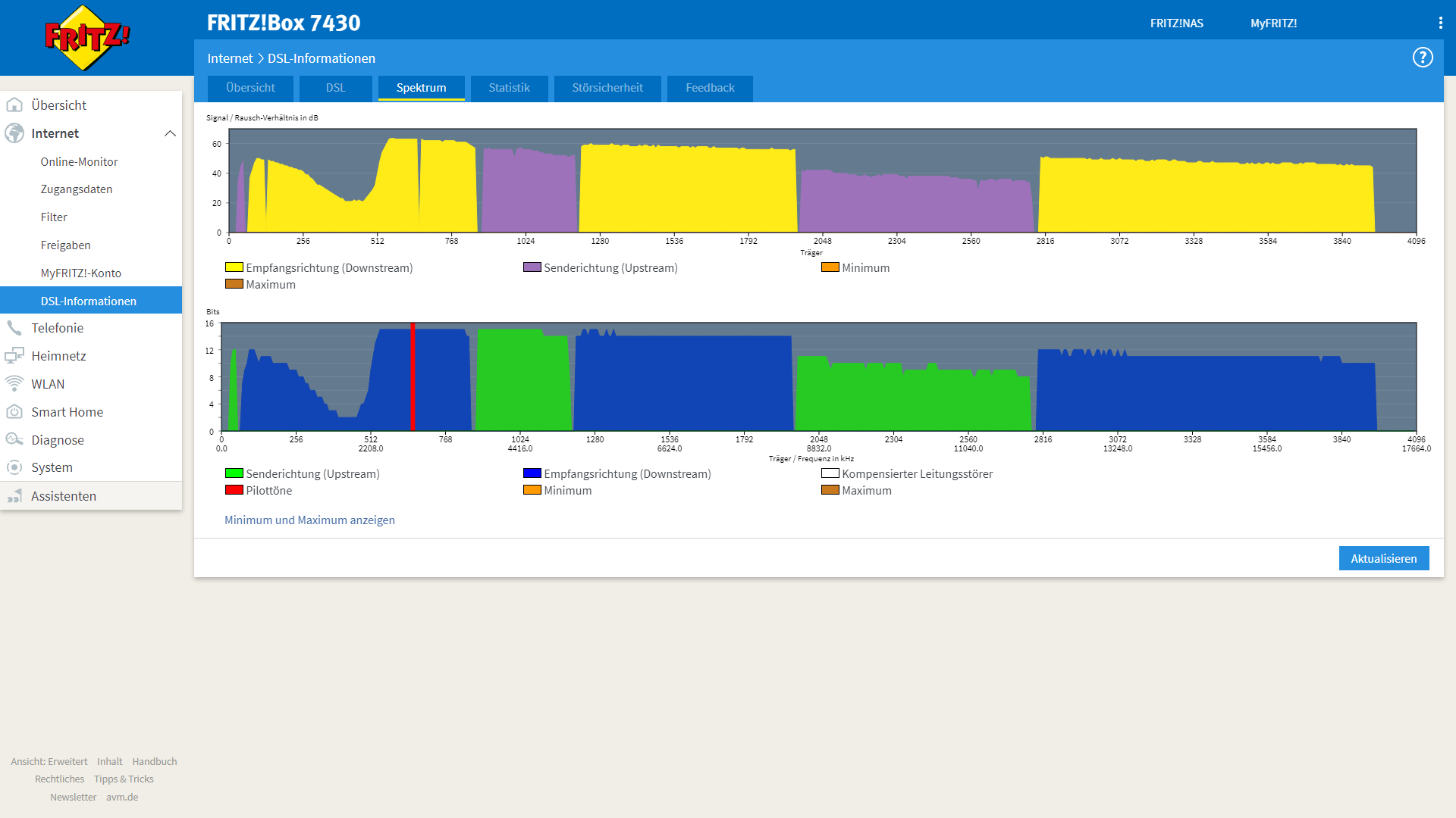

Bei mir sieht es in der Fritz Box folgendermaßen aus:

  • screenshot windows 10 nur aktives fenster - Google Suche – Opera 21.06.2022 23_04_02.png
  • screenshot windows 10 nur aktives fenster - Google Suche – Opera 21.06.2022 23_04_26.png

Anhand deiner DSL Daten würd ich sagen das sieht hervorragend aus und kann als Ursache ausgeschlossen werden ...
