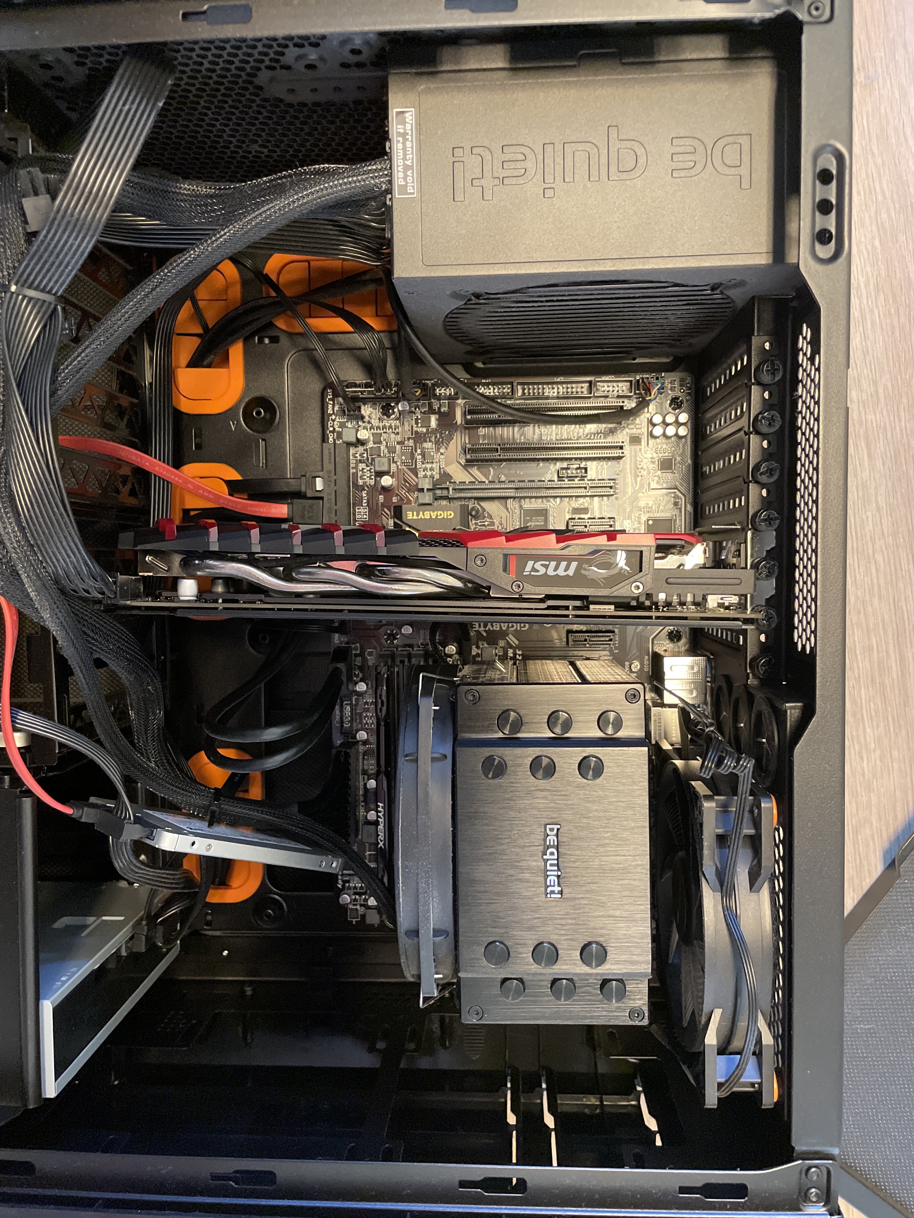

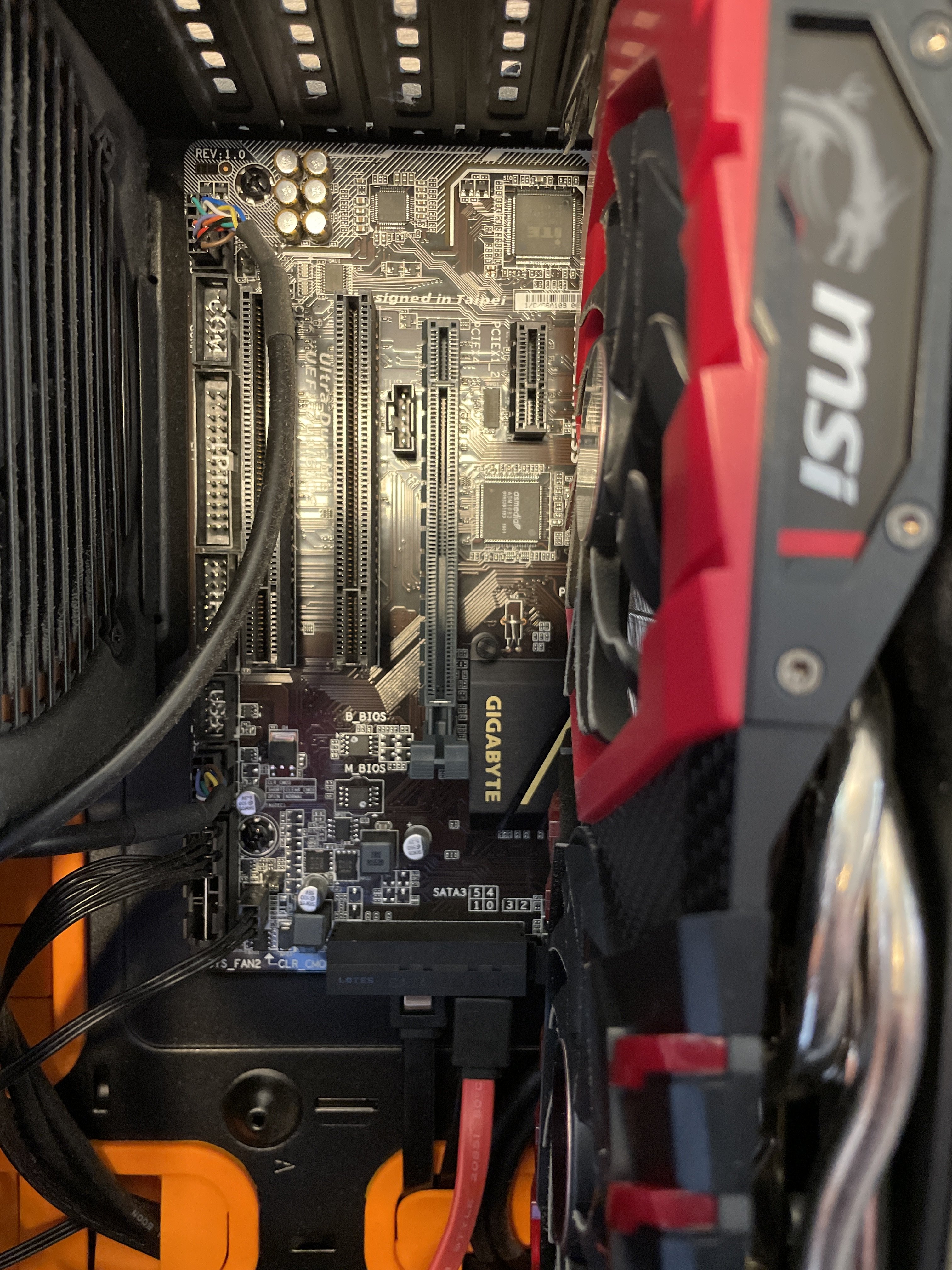

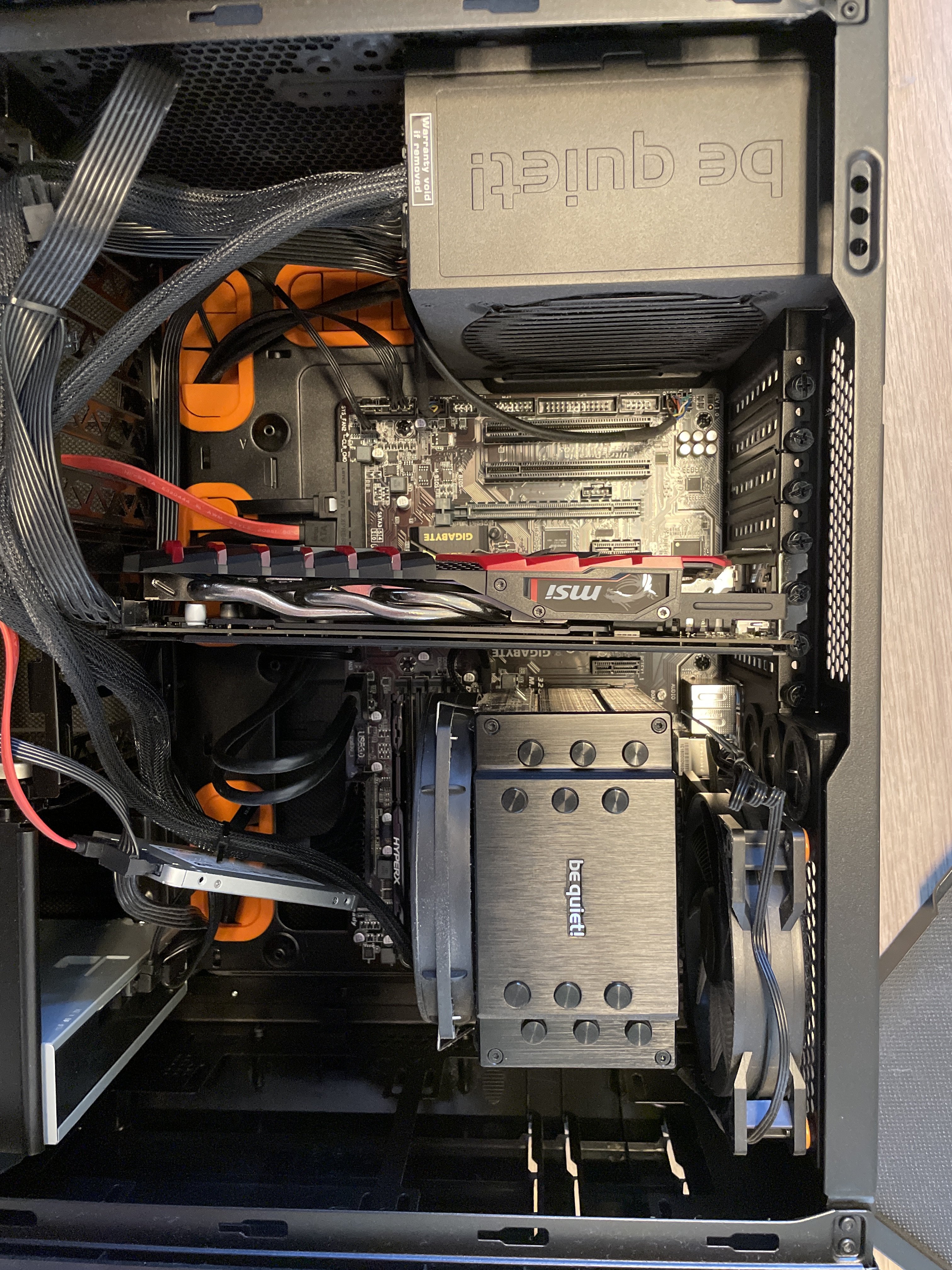

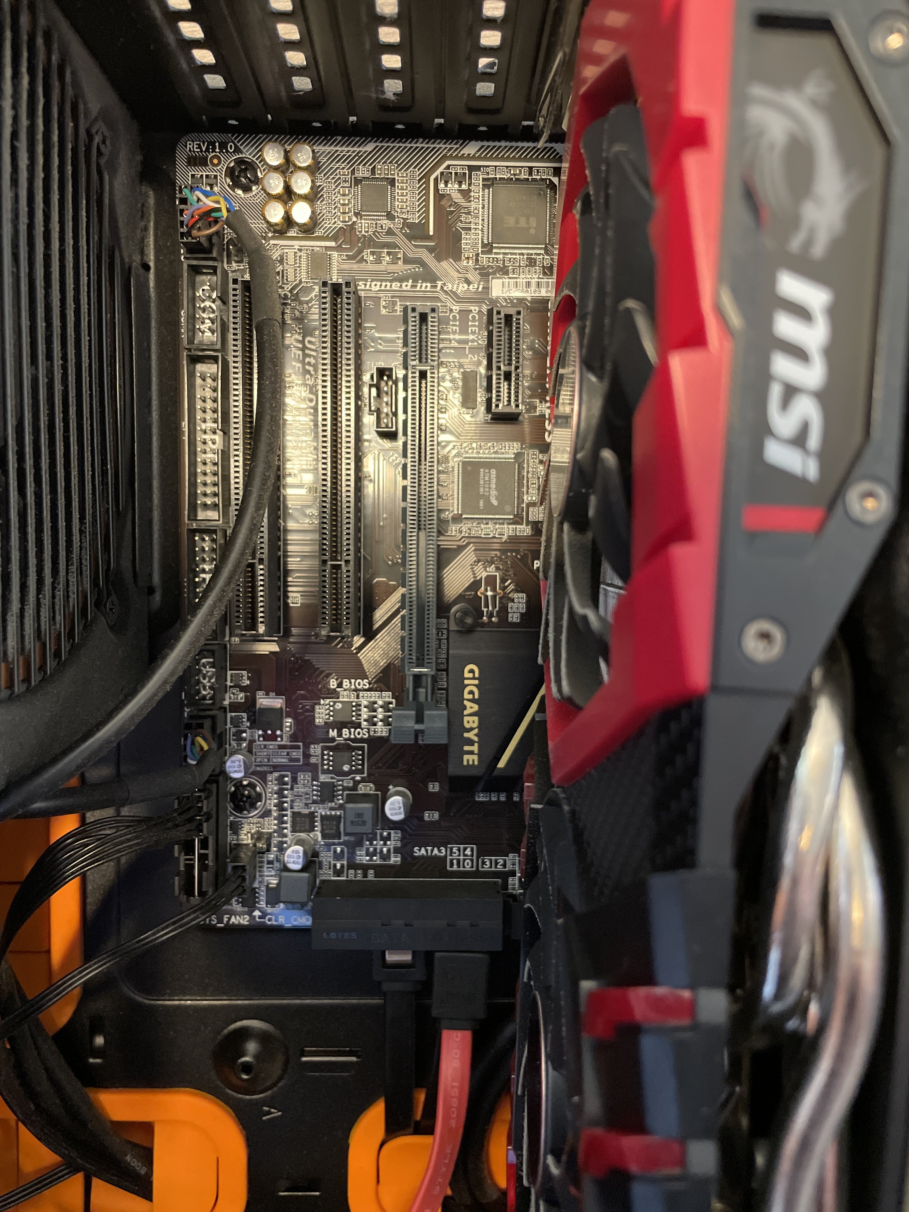

So sieht es hier jetzt aus. Eine kurze Anleitung wäre nicht schlecht😬 möchte nichts verkehrt machen

Erstes Bild von links:
Die beiden linken Steckplätze sind PCI. Da willst du keine Netzwerkkarte einbauen.
Der lange daneben ist ein PCIe 3 x4 Steckplatz vom Chipsatz. Den kann man für eine Netzwerkkarte verwenden. Für alles unter 10 GBit/s ist der aber "overkill".
Die beiden ganz kurzen an beiden Seiten der Grafikkarte sind PCIe 3 x1 Steckplätze. Für 1 GBit/s Netzwerkkarten eignen die sich gut.
Schraube des entsprechenden Slotblechs entfernen. Slotblech entfernen. Steckkarte in Steckplatz einsetzen. Deren Slotblech verschrauben.
Für Testzwecke reicht jede 1 GBit/s PCIe Netzwerkkarte. Kannst aber auch einen USB auf Ethernet Adapter nehmen. Der bleibt extern.
2. Bild: Ist die Montage der SSD so Dauerzustand?
Reaktionen: Cyron2k
Und wo finde ich meine aktuelle Netzwerkkarte?😅
Zum 2. Bild: Ja, die hängt da schon seit 2 Jahren so drin😇
