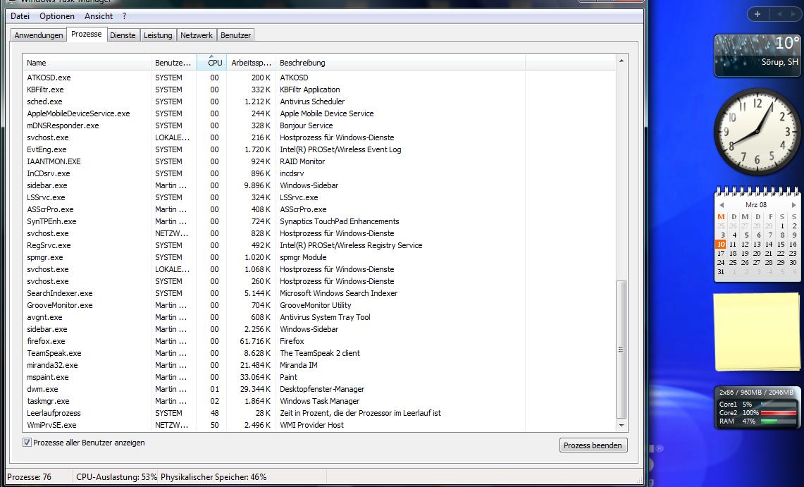

Hiho,
hab nun erstmals einen Dual-Core (Intel Duo T7700 - [im Notebook])

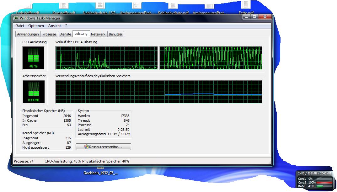

und seit kurzem haben ich das Problem, dass einer der Kerne alle 2 Sekunden auf 100% geht.
Hab mal ein Bild hier angehängt:
edit:
siehe Anhang
Das kann ja nicht normal sein...
Auch das Booten dauert länger als am Anfang... (ca 20sek... kann ja auch nicht nur wegen eine volleren Festplatte sein)
kann es sein, dass ich mir beim Installieren von mienen Anwendungen auf den neuen Rechner was eingefangen habe?
Oder ist das normal? Hab leider nix gefunden dazu speziell...
Danke, MFG

Also die Datei ist da in C:\Windows\System32\wbem
Und wenn ich sie schließe dann öffnet die sofort wieder....die ist 2mal da... einmal als Netzwerkdienst und einmal als System.
Schließen geht aber nicht.
Also interessant ist, dass nun der andere Core beansprucht wird und der 2. immer so auf 20% vorher war ja eher o% und 100%.

Wenns wirklich wmiprvse.exe ist, kommen verschiedene Ursachen in Frage.
Hiho,
Also ich habe ja schon immer geguckt mit dem procexp.exe . Da kann man ja sehen was da los ist genau und es War die WMIPRVSE.exe. Diese war immer 2 mal geöffnet und eine ging immer auf 50% CPU hoch (also ein Kern 100%).
Nun hab ich mal Recovery reingeschmissen, 5 stunden gewartet -.- und nun ist der Prozess weg. Ich weiß nicht woher der kam aber ich mach jetzt immer Systemwiederherstellungspunkte und installier der Reihe nach wieder meine Programme. :)
