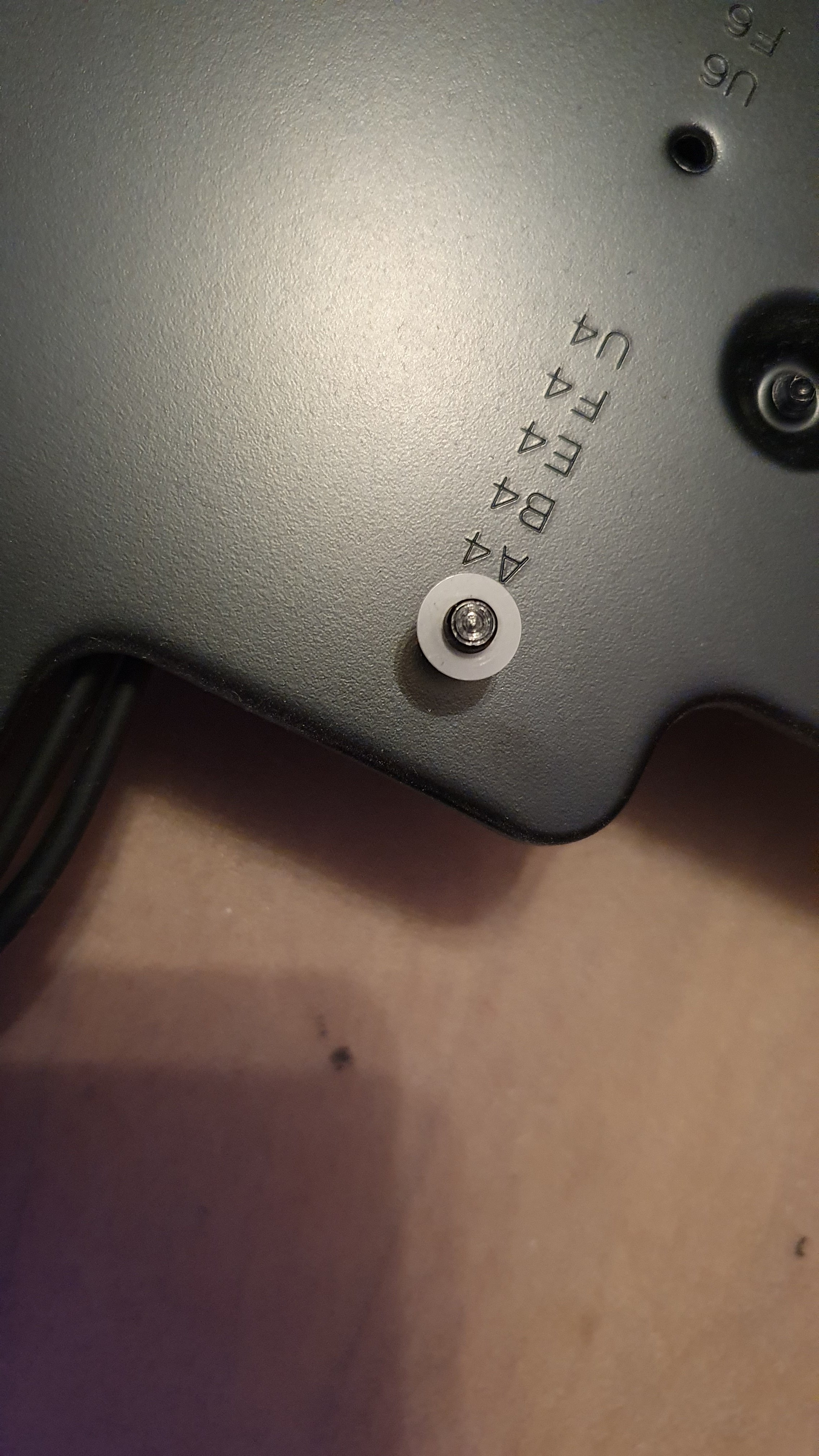

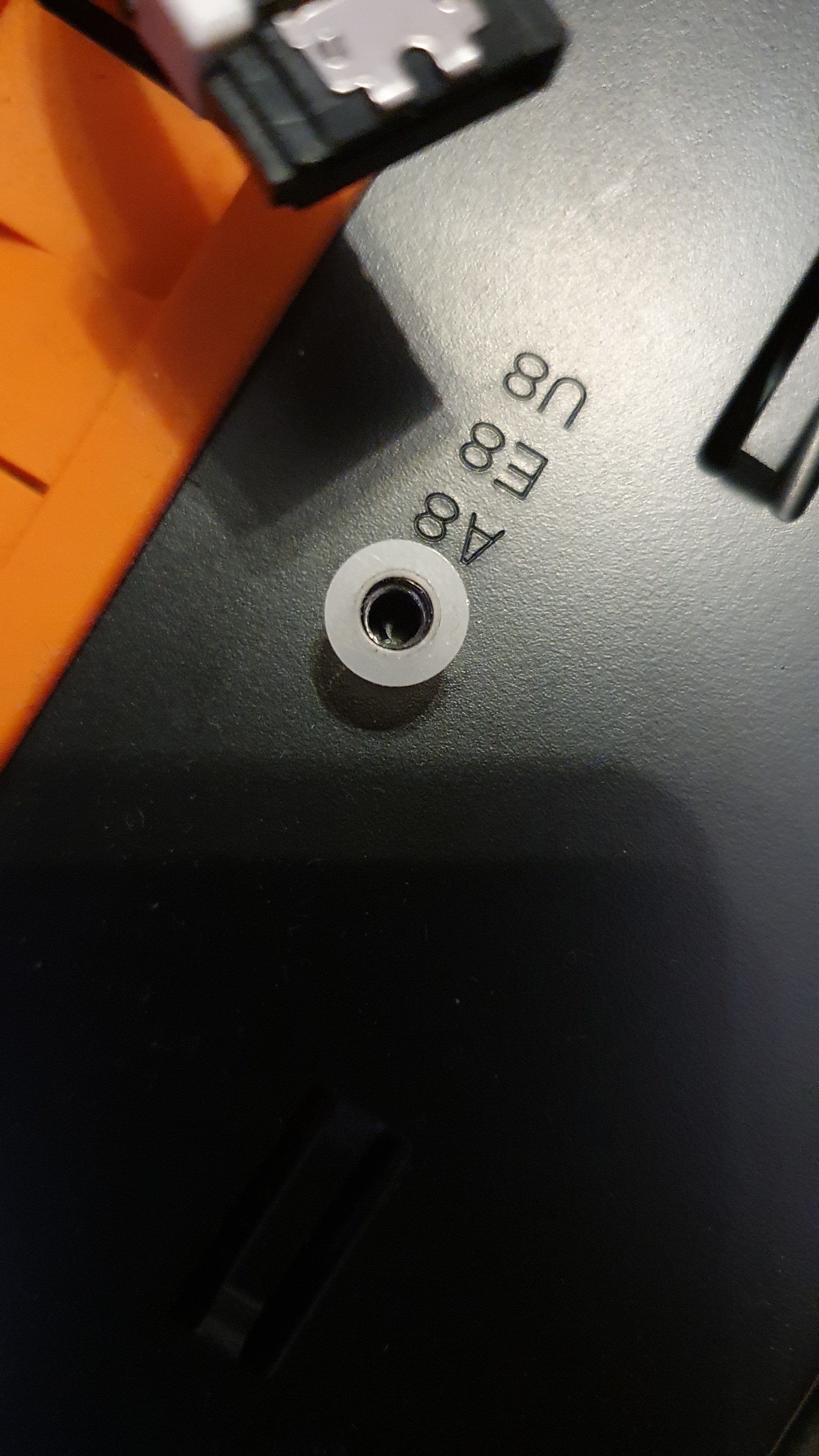

In meinem Testaufbau habe ich nun das Gehäuse ausgeschlossen. Das Fiepen ist in Call of Duty weniger, bei World of Tanks nicht, da habe ich aber auch 300 Fps im Artymodus bei 1440p. Was aber erstaunlich ist, das Fiepen/Brummen ist fast nicht mehr im Sound zu hören. Das Problem ist ja nun das im Case umzusetzen. Das Mainboard ist ja leider nicht entkoppelt und wird nackt auf das Tray geschraubt. Ich bräuchte jetzt etwas nicht leitendes als Unterlegscheibe das entkoppelt, quasi mini Gummiringe.
Edit: leider habe ich nicht genug, aber so wäre meine Idee.

Kaum ins Gehäuse wieder eingebaut, schon ist das Fiepen im Sound deutlich stärker, wie kann das bitte sein?
Scheint also eher ein Problem mit der Erdung als eins mit der Abschirmung zu sein.
Ändert sich was, wenn Du das Gehäuse anfasst (erdest)?
Noch 'ne Idee: Netzstecker anders herum (um 180° gedreht) in die Steckdose stecken.
Ich weiß, klingt völlig absurd (von wegen Wechselstrom und so). Die HiFi-Freaks können Dir genau erklären, warum das was bringen kann.
Reaktionen: whats4
