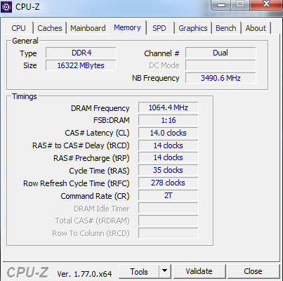

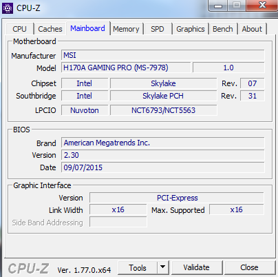

Bei SPD ist alles leer und der Grafikkartentreiber ist aktuell und wurde bereits schon neuinstalliert.
Werde ich machen. Gibt es ansonsten noch irgendwelche Tipps/Vorschläge bzw. Einstellungen die ich einstellen sollte? Die Spiele sollten eigentlich nicht ruckeln da die 1060 "relativ" leistungsfähig ist.

So, neues BIOS ist drauf und X.M.P. ist auch an, die Taktrate ist anscheinend doch ganz normal auf 1569 Mhz, war wohl nur ein Anzeigefehler. An den FPS und Rucklern hat sich immer noch nichts verbessert.
