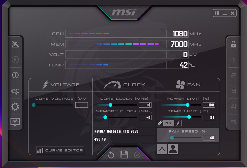

aber warum ist bei der GPU oben bei msi afterburn 0 Volt?

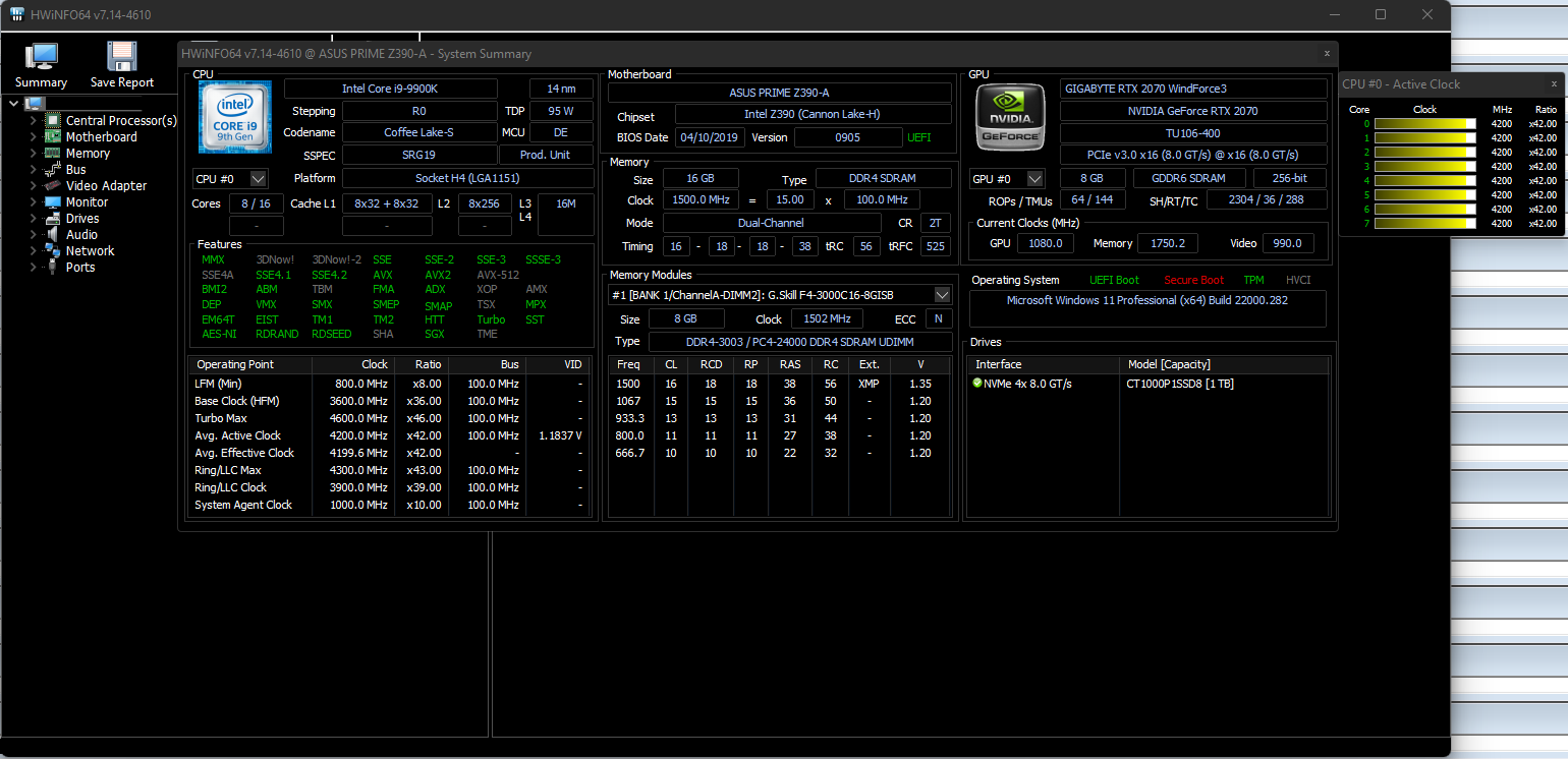

Das sind nicht die Screenshots die bei der problemsuche helfen sondern hwinfo sensor tab und Msi afterburner ingame overlay
