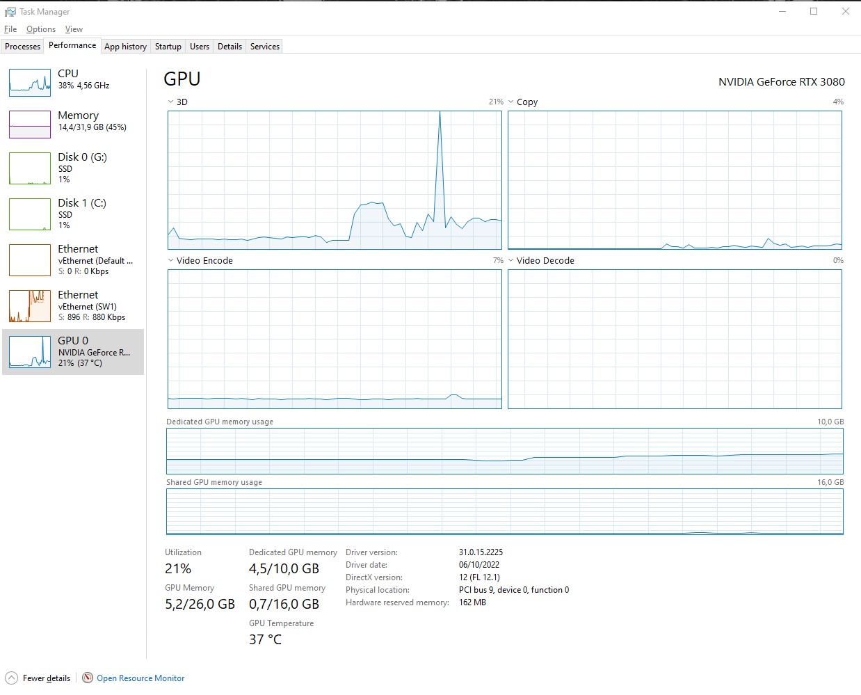

Ich hab auch exakt alle 2 Minuten und 1 Sekunde einen Frametime Spike. In jedem Multiplayer Match. Im Hintergrund läuft nichts. Das ganze passiert auch, wenn ich mich in einer partie in einen Busch lege und mich nicht bewege..
@Adamanthul
bei mir auch.. spiele über Steam ! Abends öfters als frühs , nervt
VRAM max. ~5GB

@wiflow
ich sehe dann wie die Latenz kurz bei 999 liegt im Multiplayer !
