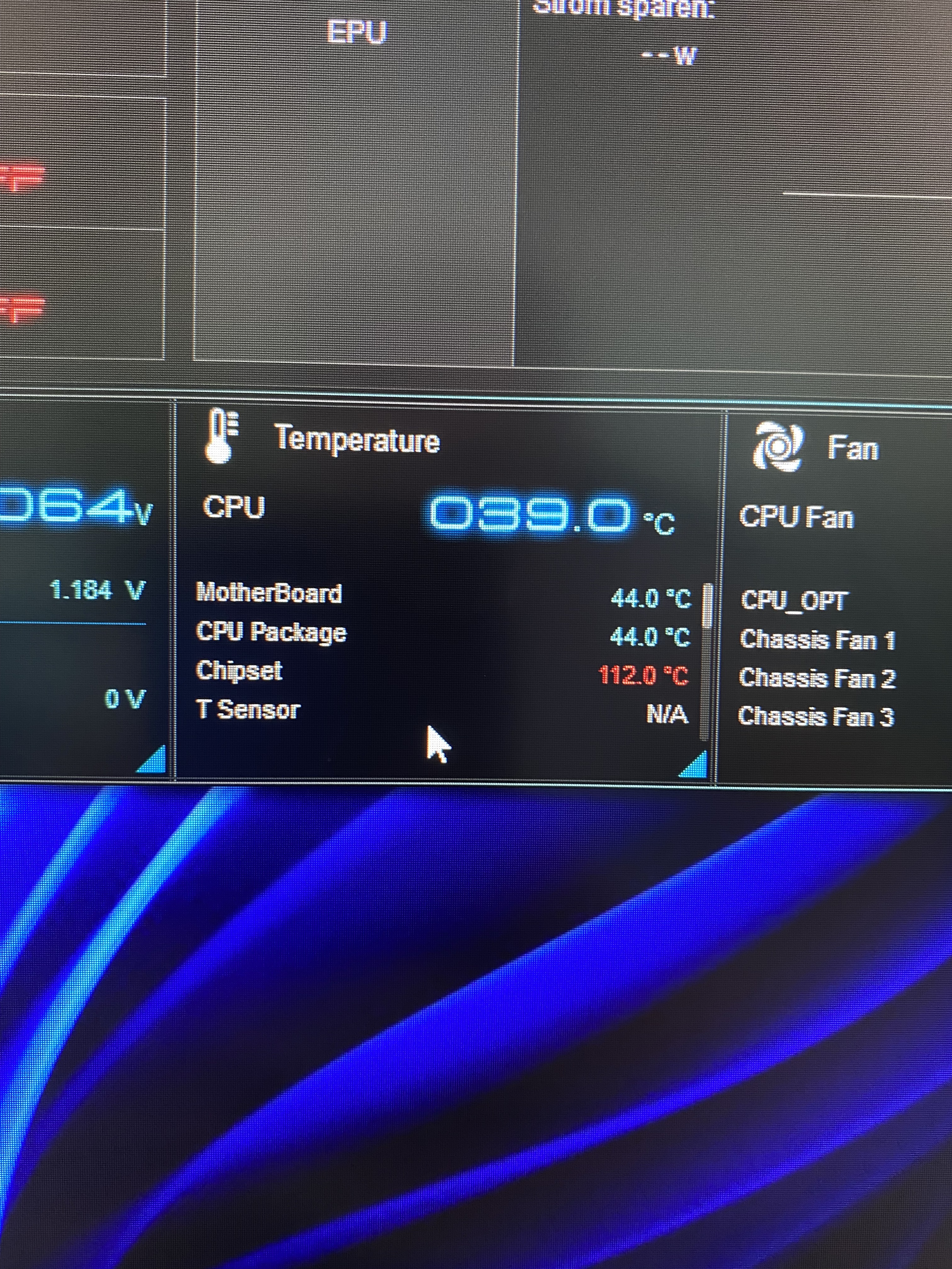

Was ich in der AI Suite sehe, ist das die Chipsatz Temperatur rot ist und im Idle immer höher ansteigt bis etwa 112 Grad Celsius.
Die CPU Temp im Idle ist zwischen 30 und 40 Grad und die GPU zwischen 25 und 35 Grad.

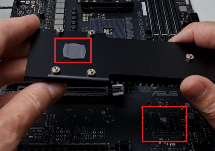

Robo32 schrieb:
Würde mich nicht wundern wenn ASUS vergessen hätte den Wärmeleitpad zu verbauen, oder die Folie von diesem abzunehmen...
Das Lösen der 5 Schrauben wird aber auch nicht zum Verlust der Garantie führen wenn man das richtig macht und keine Spuren hinterlässt - wenn man sich nicht traut -> RMA / Umtausch / was auch immer

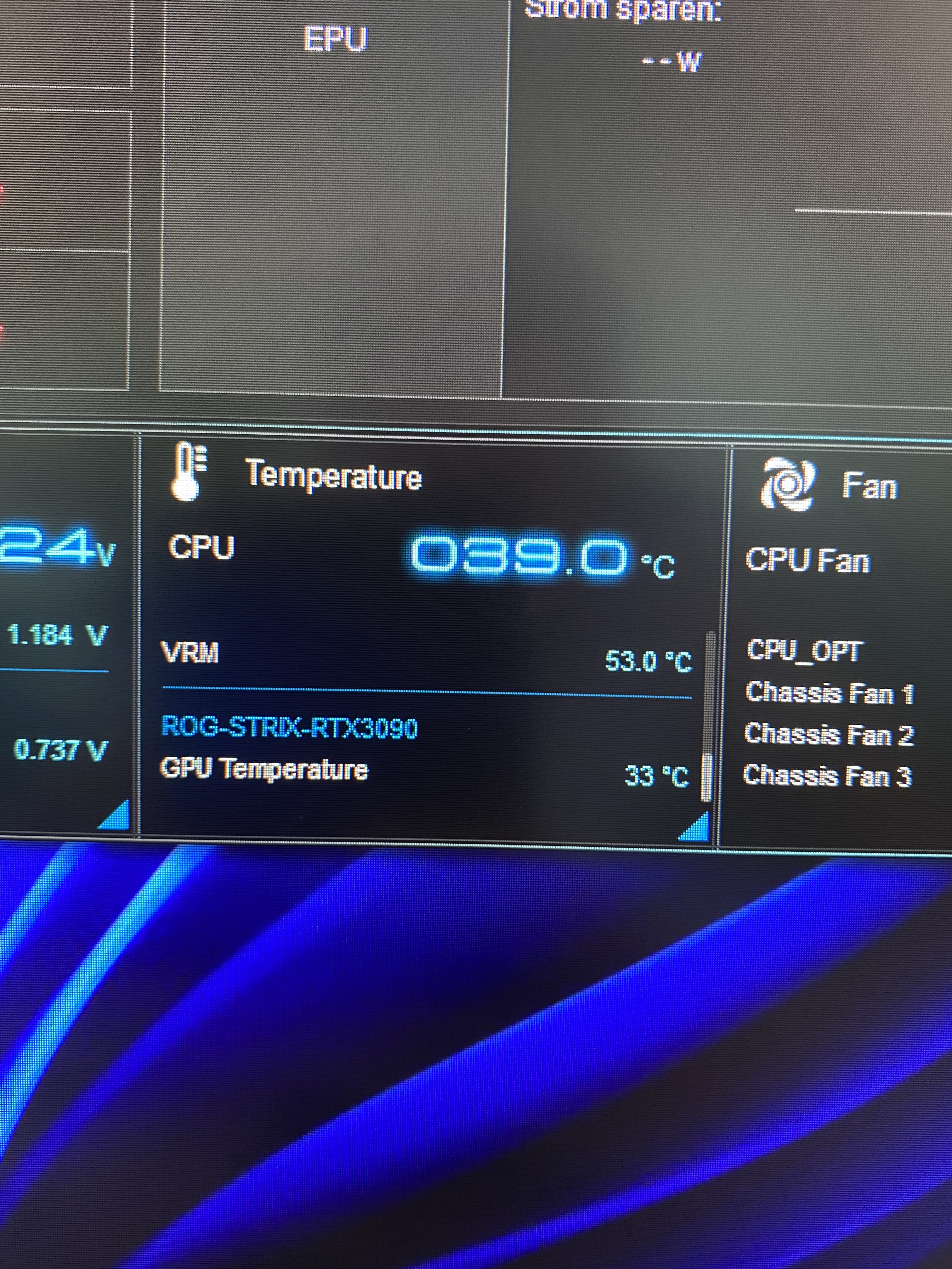

Hier mal Bilder von der Temperatur:
CPU und GPU Temperatur sieht gut aus, Wassertemperatur war 33,5 Grad (gemessen mit Fiebermesser)
Danke euch schonmal für die Hilfe, ich melde mich wieder :)

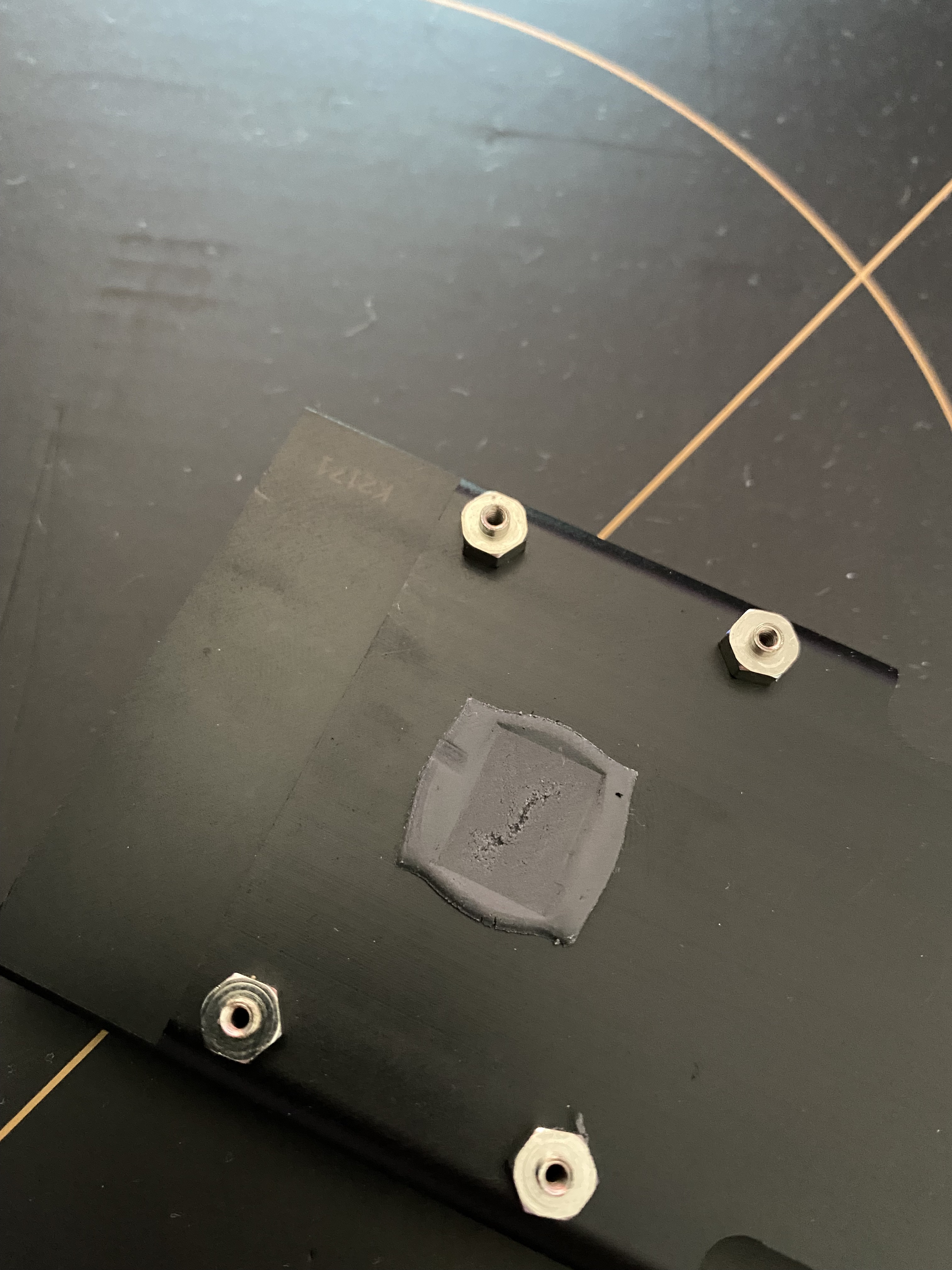

Denkt ihr, dass dieser "Riss" in der Mitte vom Pad die Ursache sein könnte?

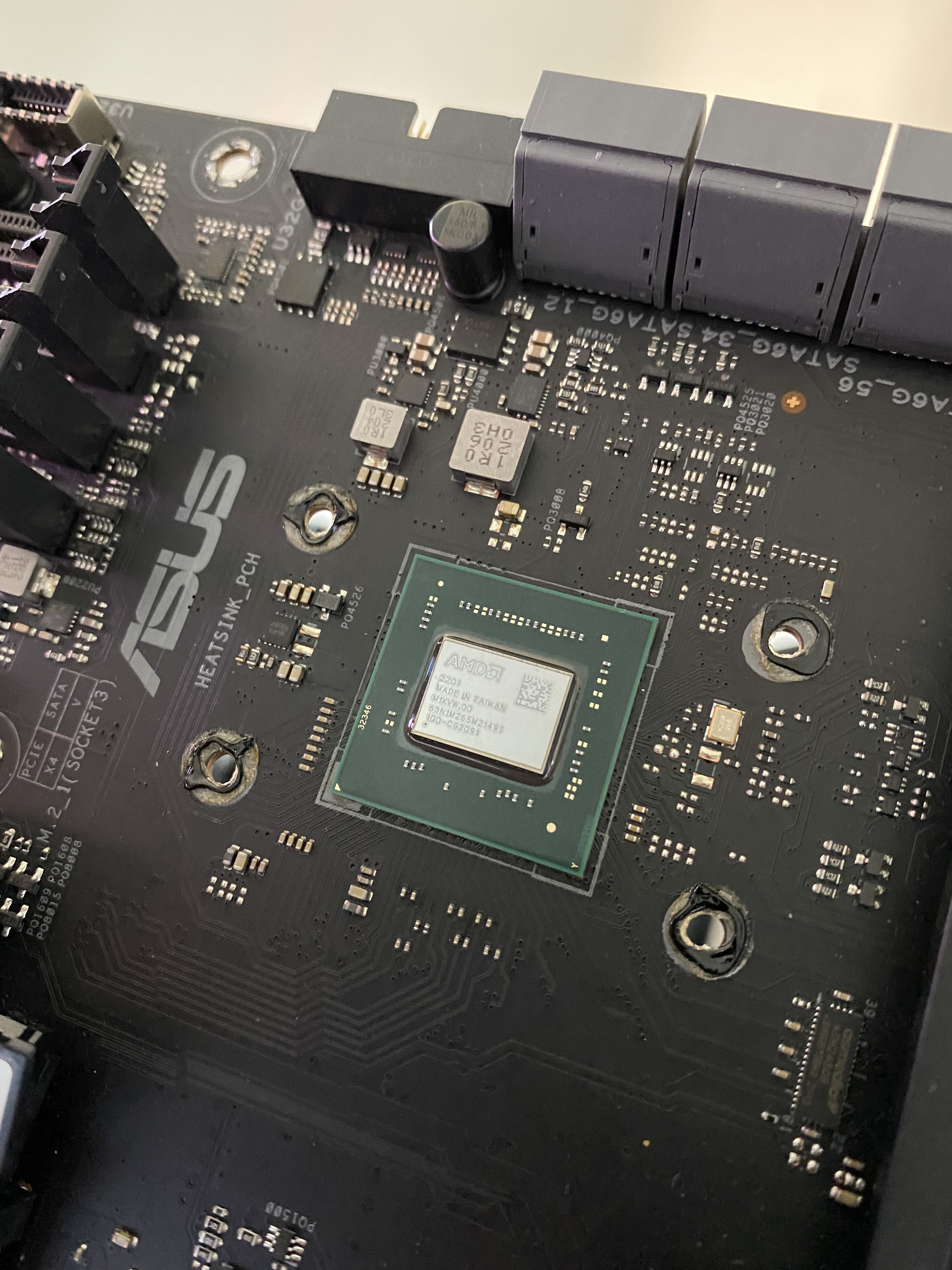

Auf dem Chip sind keine Rückstände:
Zwei Fragen
1. War der Kühler auch annährend so heiss?
2. Sind die "Unterlegscheiben" bei den Montagelöchern geschmolzen?
Wenn 2x Ja, dann direkt RMA bzw. Umtausch wenn es noch geht.
Was deine Frage angeht, sollte nicht, aber schön ist es nicht und ich würde dieses Ding tauschen - nicht ratsam falls du reklamieren musst...
Das Wärmeleitpad sieht alt, bröselig, trocken aus.
Ist halt die Frage, ob du das Board lieber zum RAM schicken möchtest oder den Versuch wagst, dem Kühler mit neuer Wärmeleitpaste zu versehen und hoffst, dass es funktioniert.
Danach wäre ein RMA vermutlich schwieriger.
wenn du eine rma machst, schicke die bilder von dem screenshot, des bios mit. die unterlegscheiben sehen geschmolzen aus. sieht auch nach ein bisschien viel wlp aus, auf dem chip....
rma sollte drin sein, und wenn sie sich sträuben, auf versteckter mangel und gewährleistungsfrist berufen
da er fotos von vor dem "ausgebesserten Zustand" hat, denke ich nicht das asus bei einer anschliessenden RMA da rummäckelt. gibt ja auch noch versteckten mangel/gewährleistungsfrist, als rechtsanspruch. in Ö gibts für sowas z.b. schlichtungsstellen, für aussergerichtliche einigung...
Mag sein, aber das ist nicht der Punkt...
Wenn die die Unterlegscheiben geschmolzen sind, dann war die Wärmeübertragung zum Kühlkörper OK und das Problem liegt wo anders.
Zusammenbauen und direkt reklamieren, Screenshot der Temperatur beilegen und gut ist.
Ich bezweifle, dass das Unterlegscheiben im herkömmlichen Sinn sind oder dass die geschmolzen seien.
Solche weichen Isolierscheiben hab ich auch schon bei anderen Kühlkörper gesehen.
Ich würde da auch keine Experimente machen und das Board zum RMA schicken.
Robo32 schrieb:
Zwei Fragen
Ja der Kühler war so heiss, dass man ihn nicht mehr anfassen konnte. Die Unterlagsscheiben sind geschmolzen, aber ich weiss nicht, ob das normal ist bei diesen oder nicht. Wie macmat geschrieben hat, könnte es schon sein, dass es weiche Isolierscheiben sind bzw. waren, weil nun sind die hart.

tretton13 schrieb:
Die Unterlagscheiben sind geschmolzen, aber ich weiss nicht, ob das normal ist bei diesen oder nicht.
Nein, ist es nicht. Sie sollten alle so aussehen wie die rechts oben auf deinem Bild.
Schmelzen sollte in einem PC rein gar nichts!
