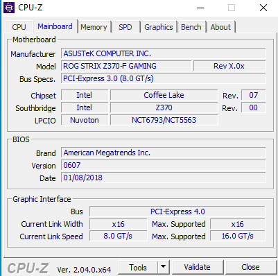

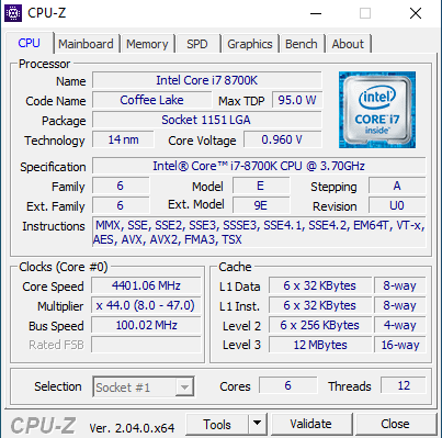

  • Prozessor (CPU): …Inten I7 8700k
  • Arbeitsspeicher (RAM): …Kingston Fury 3600Mhz 64Gb 4*16 GB
  • Mainboard: …Asus z370-f
  • Netzteil: …Bequiet! 850 Watt
  • Gehäuse: …
  • Grafikkarte: …Rx 6700 xt
  • HDD / SSD: …M2 Samsung 980 1tb; Samsung ssd 860 evo 1 TB; HDD WDC 1 TB

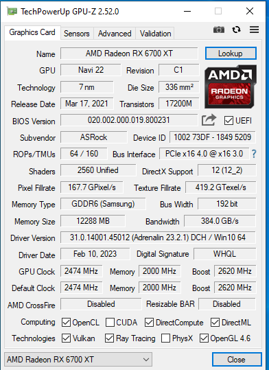

...Hab verschiedene Foren durchgelesen YT Videos angeschaut alles probiert was ich hinbekommen hat. Treiber neu installiert. /einmal ohne die Adrenalin Software laufen lassen nur mit den Amd Treibern. Hab den 3DMark benchmark laufen lassen wobei Scores von über 2300 rauskamen. Keine Einbrüche zu erkennen. Hab mir CPU-U, GPU-Z und HWInfo installiert. Hab versucht FreeSync auszuschalten funktioniert anscheinend nicht an meinem Bildschirm.

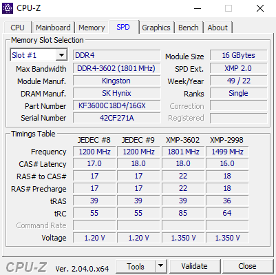

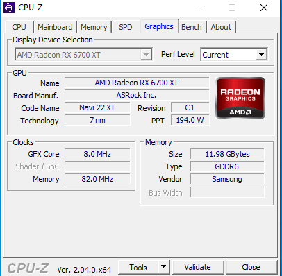

Lass doch beim Zocken vom GPU-Z die Sensoren mitlaufen und log das in Datei!
Dann kannst du danach nachsehen was passiert ist.

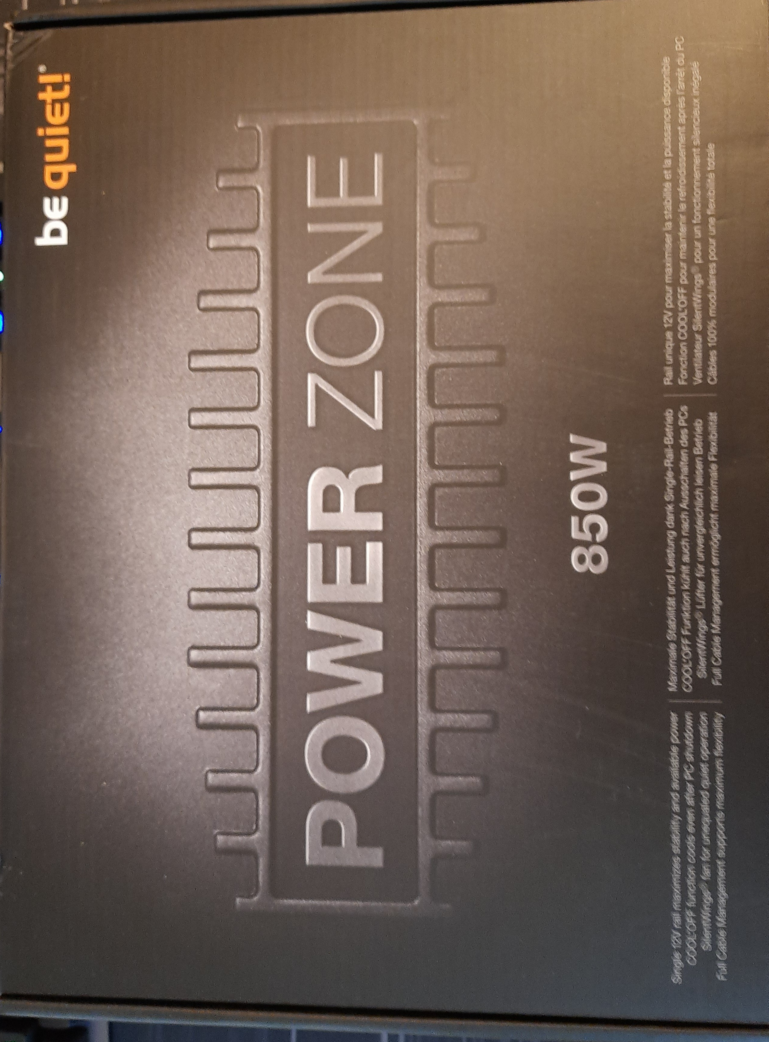

Das Netzteil hat zwar 850 Watt: Aber welches Modell ist es und wie alt ist es?

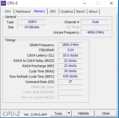

Hast du mal testweise dein System nur mit 2x16GB RAM betrieben? RAM Vollbestückung ist immer so eine Sache, vorallem wenn du noch übertaktetst. Spezifiziert ist der Prozessor nun mal auf 2666MHz. Zudem steht der RAM nicht auf der QVL Liste.

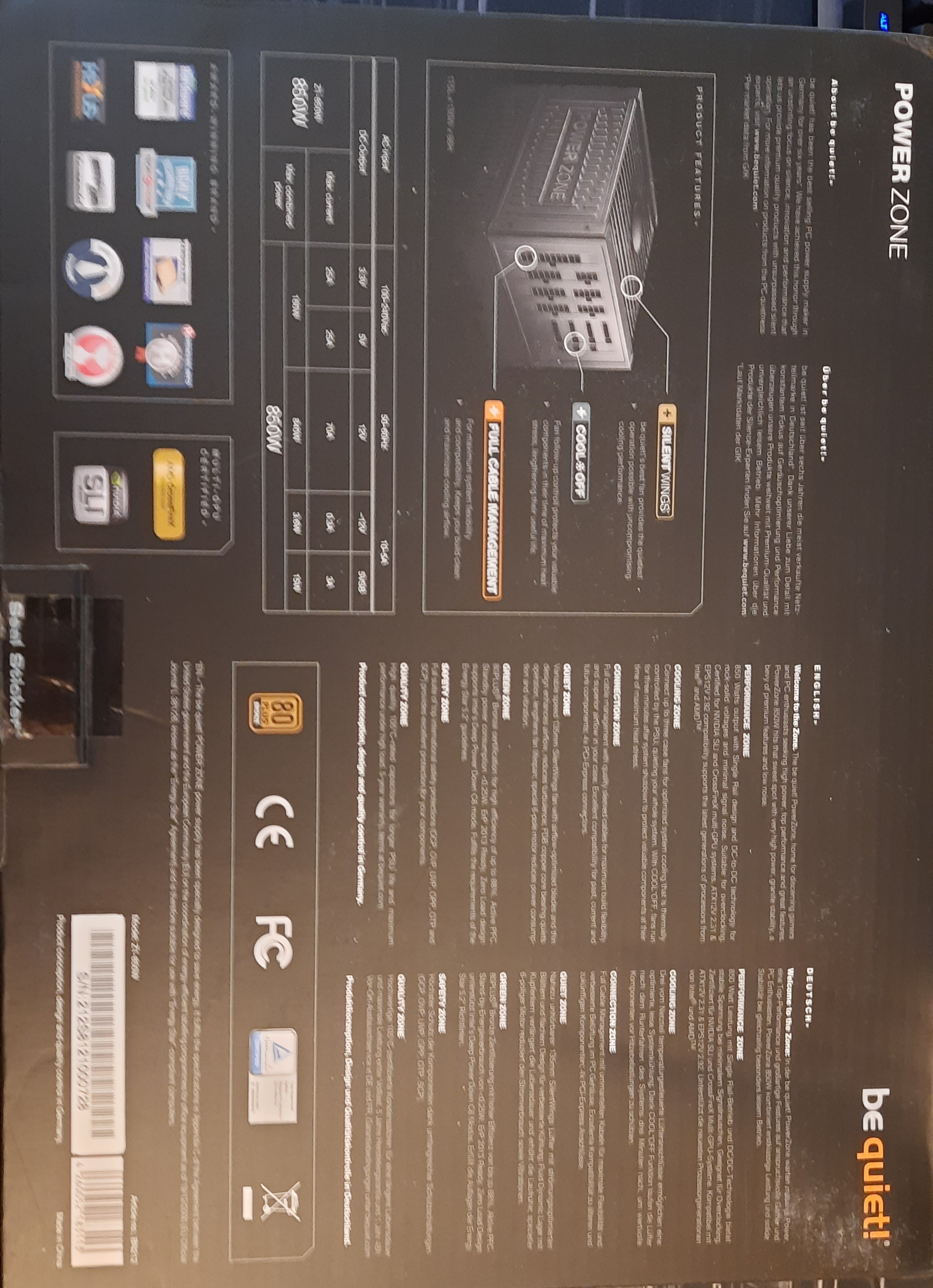

Das Modell konnt ich nicht genau herausfinden lade gleich ein paar Bilder der Verpackung hoch. Das Netzteil ist aber von 2018 und ca 4,5 Jahre in gebrauch. AI Siut hatte ich auch schon installiert aber schon wieder deinstalliert da ich auch schon die befürchtung hatte dass es evtl daran liegen könnte. Das RGB Tool hab ich soweit ich weis nicht installiert.

Ich würde auch eher auf den Arbeitsspeicher tippen. Wenn da was nicht 100%ig läuft, dann hat man oft die "komischsten" Fehler, es braucht ja nur ein Bit zu kippen... zumal 64GB@3600Mhz. schon ziemlich grenzwertig sind und vermutlich auch gar nicht nötig, bei einem Intel-System dürfte der Geschwindigkeitsvorteil gegenüber weniger Takt nur marginal sein.

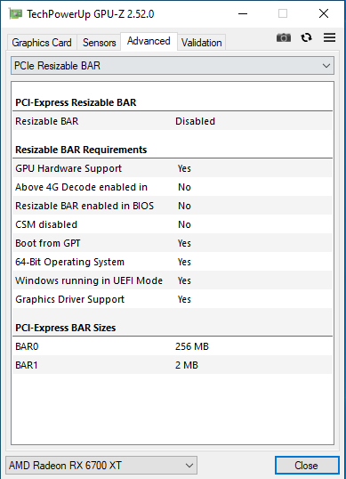

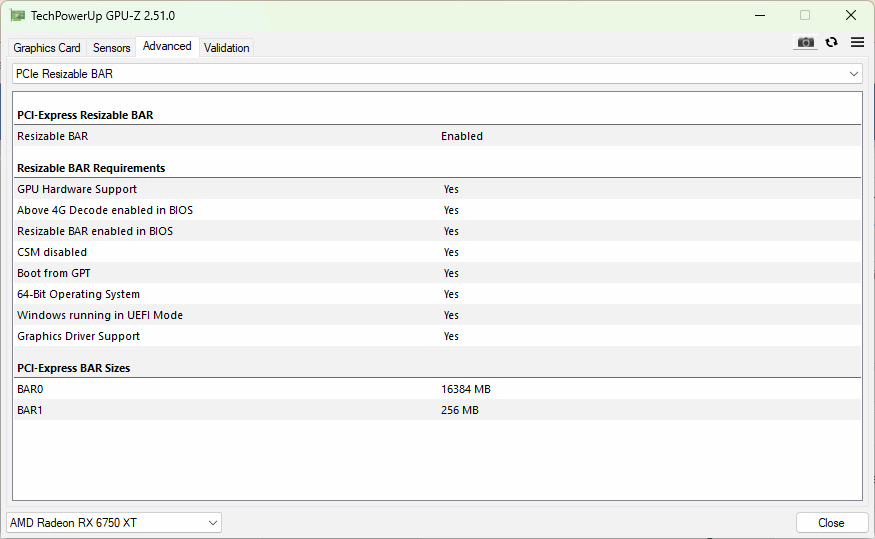

Das sind die Advanced Gpu-Z settings mit BAR
Ich hab 4*jeweils 16 GB das ist auch das Maximum des Mainboards hab auch schon die Befürchtung gehabt hab schonmal die Taktung um ein Profil nach unten gestellt. Hat objektiv mir minimal bis garnichts gebracht.

Auf rBAR würde ich nicht verzichten es bringt bei dieser GPU einiges an Framerates.
Zum aktivieren von rBar dies beachten.
Was bringt rBAR?
Das Feature Resizable BAR (rBAR) rBAR soll bei ausgewählten Spielen ein Leistungsplus von bis zu 12% in WQHD bringen.

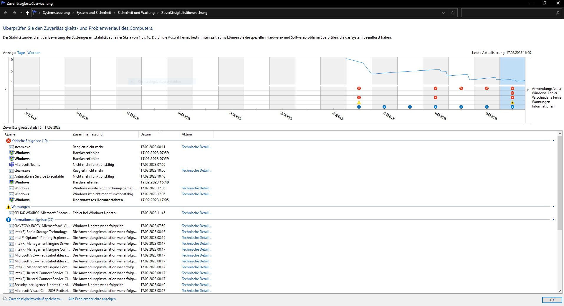

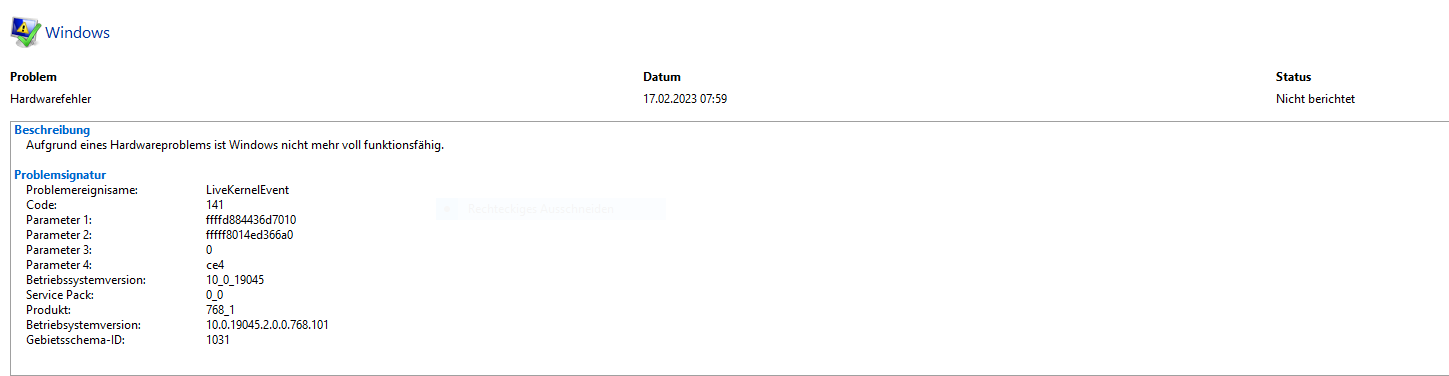

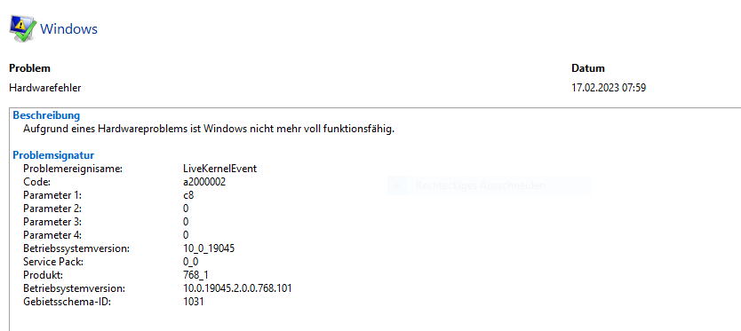

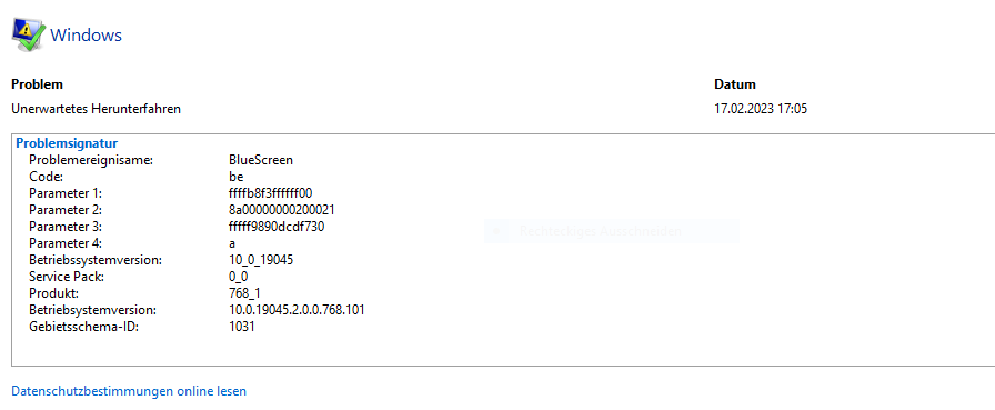

Hast du im Zuverlässigkeitsverlauf nun schon nach gesehen?
Ja

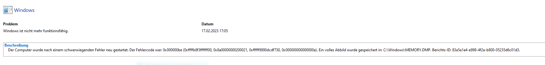

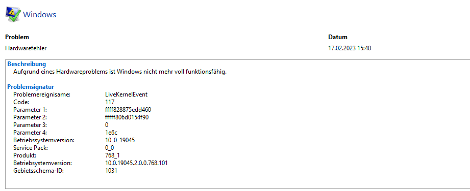

anbei die fehlercodes des zuverlässigkeitsverlaufs
