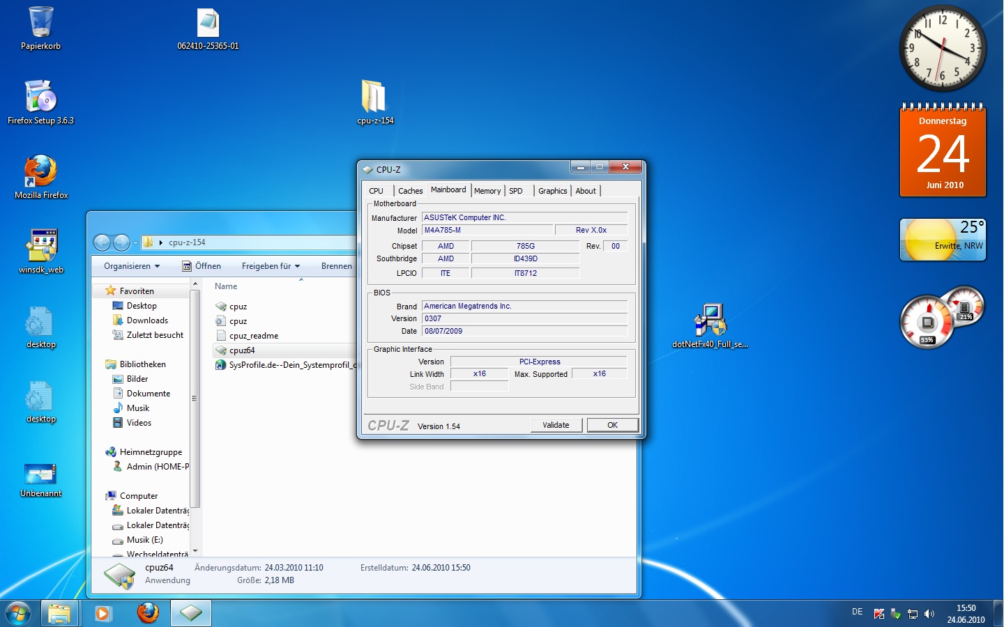

Wundert mich jetzt etwas, da diese Bios Version nicht genannt ist (0307 Initial release).
Schaffst du es ein Screenshot mit CPU-Z zu machen (Reiter Mainboard)?

Nein, ist eine EXE, die nicht installiert werden muss (auch im abgesicherten Modus möglich).
