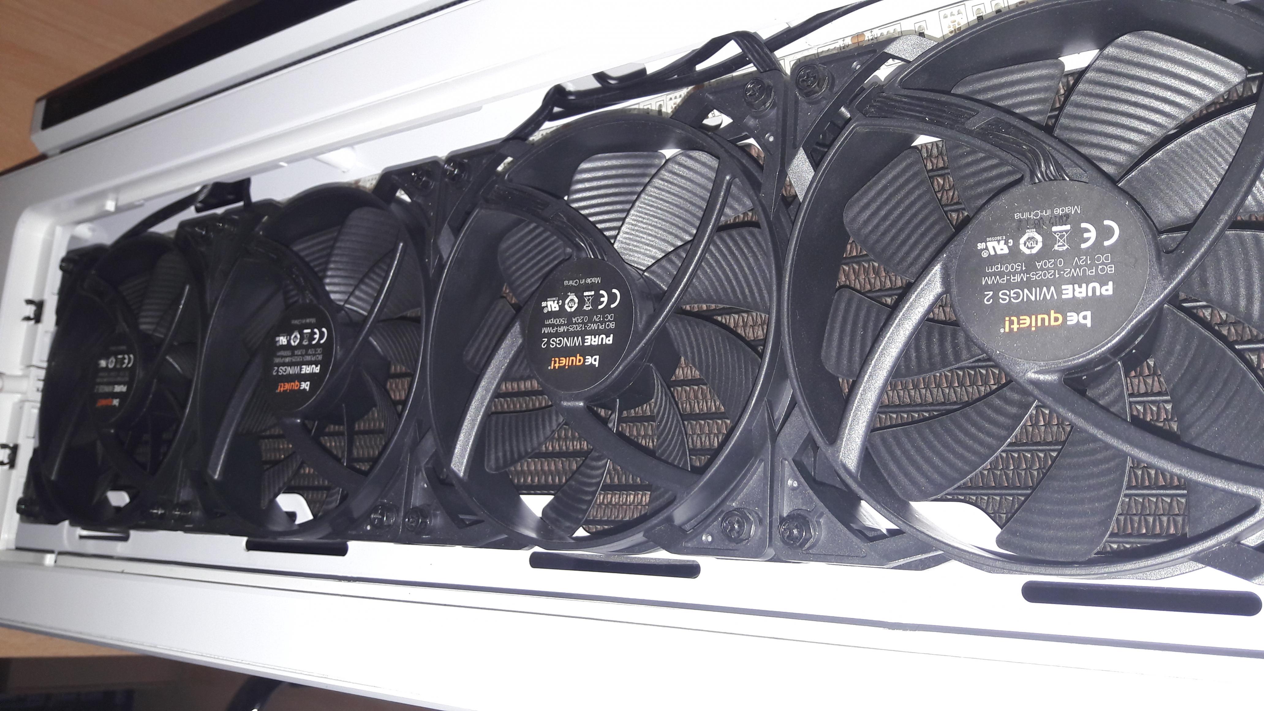

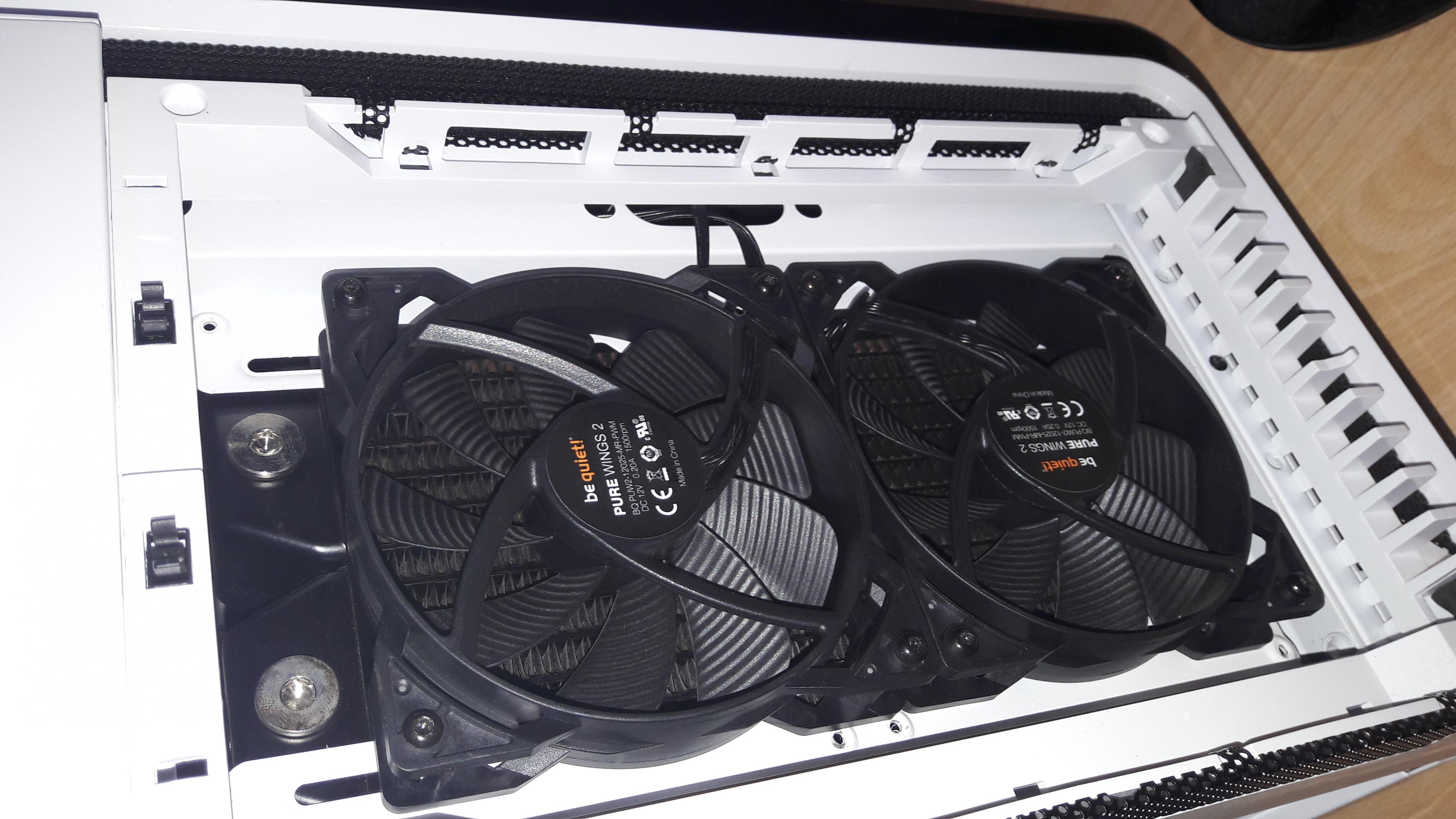

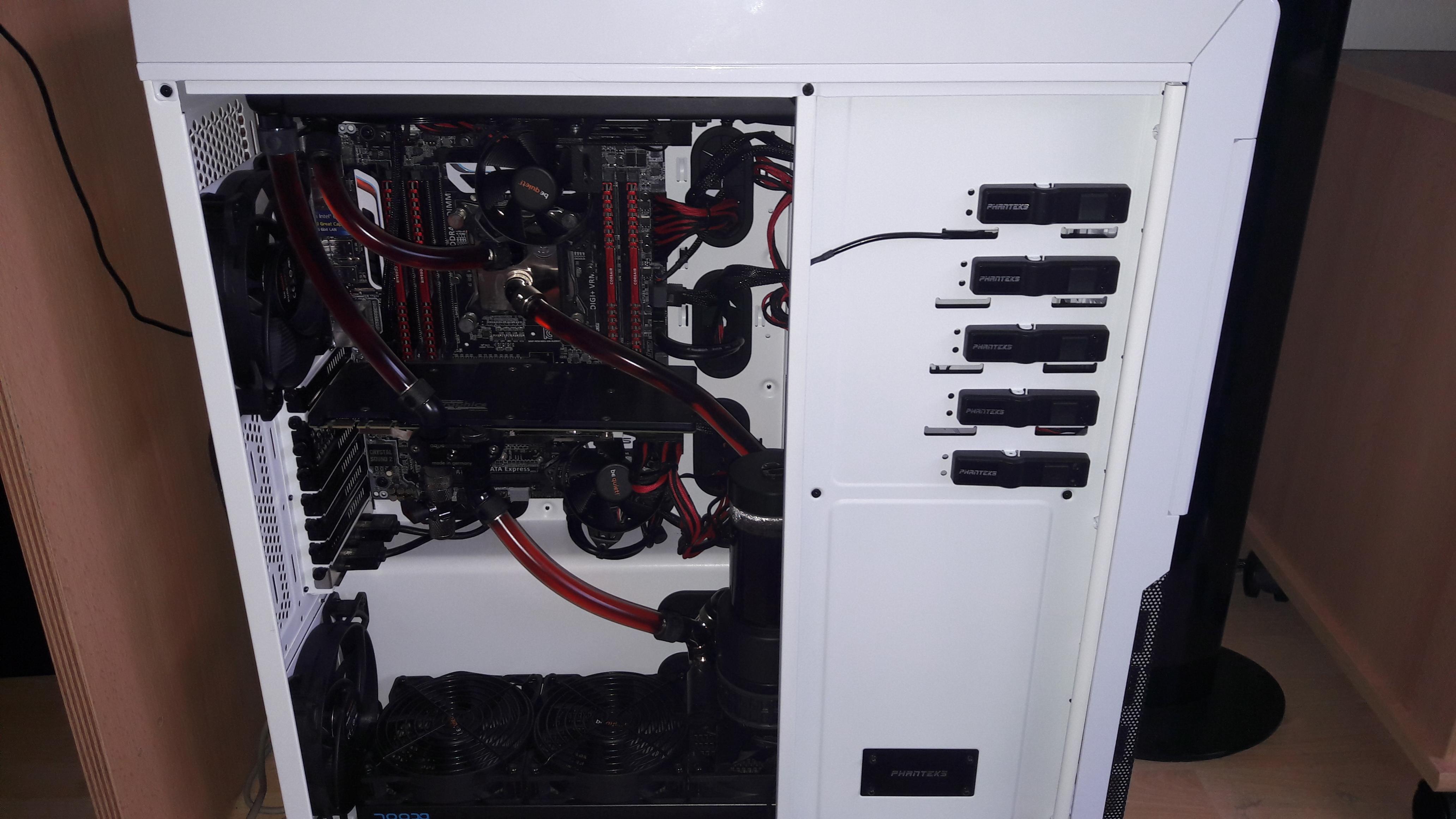

ich habe alle Lufter auf Radiatoren auf raussaugend gemacht (wärme muss raus aus dem gehäuse) ist das so besser ?
vorerst ich habe phanteks primo Gehäuse
3 Radiotoren
240mm vorne war einsaugend jetzt raussaugend
360mm unten war einsaugend jetzt raussaugend
480mm oben raussagend
der grund war eigentlich das 480mm die abluft von 240mm und 360mm Raudiatoren abbekamm und so nicht effektiv war
habe noch 4 luftern die Frischluft einsaugen

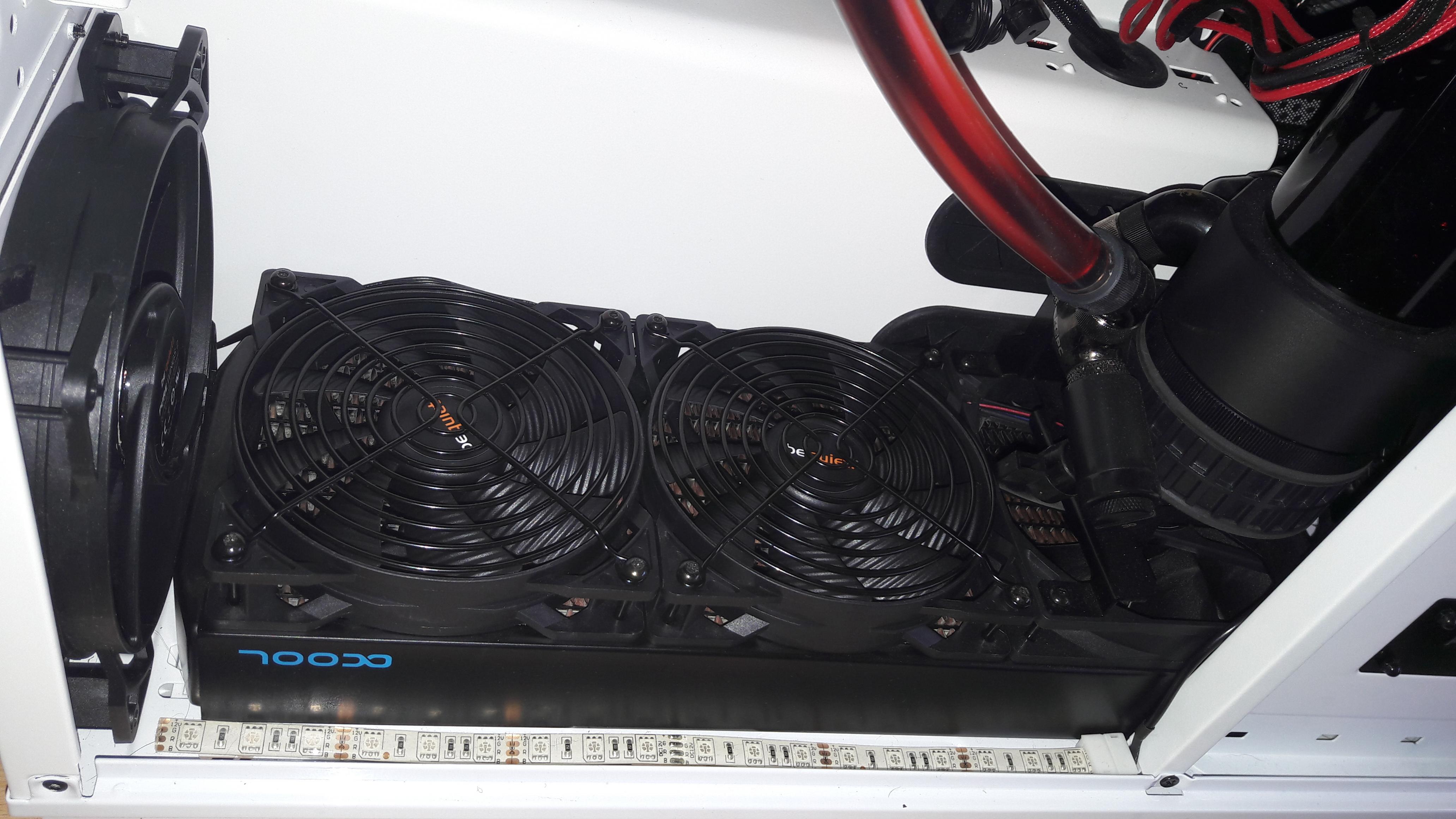

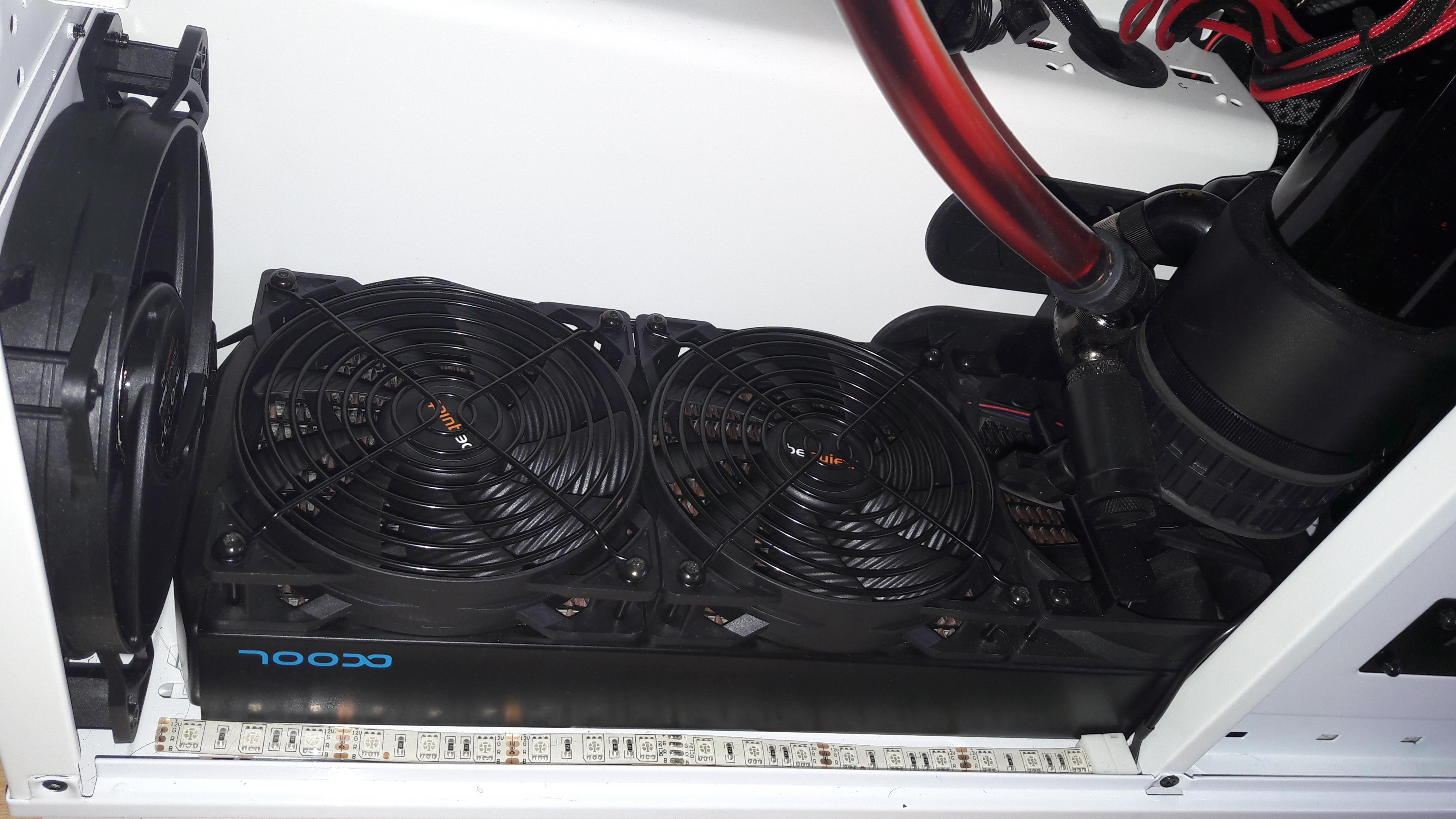

beim 360mm habe ich nur 2 lufter umgedreht den 3 habe ich nur abgesteckt weil da auch AGB/pumpe befestigt ist
ist ein 360mm Radi mit nur 2 Lüftern gleichzusetzen mit 240mm Radi ?
Je nach dem was du wirklich gemacht hast ist die Wirkung des Radis jetzt bei ~null... - schwer zu sagen ohne Bilder, oder detaillierter Beschreibung.

also unten der 360 könnte wegen einen Lüfter keine Wirkung haben ?
2 Lüfter sind noch hinten an der Wand
abdayd schrieb:
also unten der 360 könnte wegen einen Lüfter keine Wirkung haben?
So ist es.
Luft nimmt immer den Weg des geringsten Widerstands und der Radi ist einer - das solltest du überdenken...
Nebenbei musst du dafür sorgen, dass genug Luft (ungehindert) nachströmen kann wenn alle Radis rausblasen - machst du das nicht, wirst du höhere Drehzahlen benötigen um das auszugleichen.
Das gut hinzubekommen ist sehr oft das grösste Problem bei internen Radis - musst du halt testen. Ich würde unten&oben rausblasen und forne&hinten reinblasen - zumindest würde ich das so testen.
