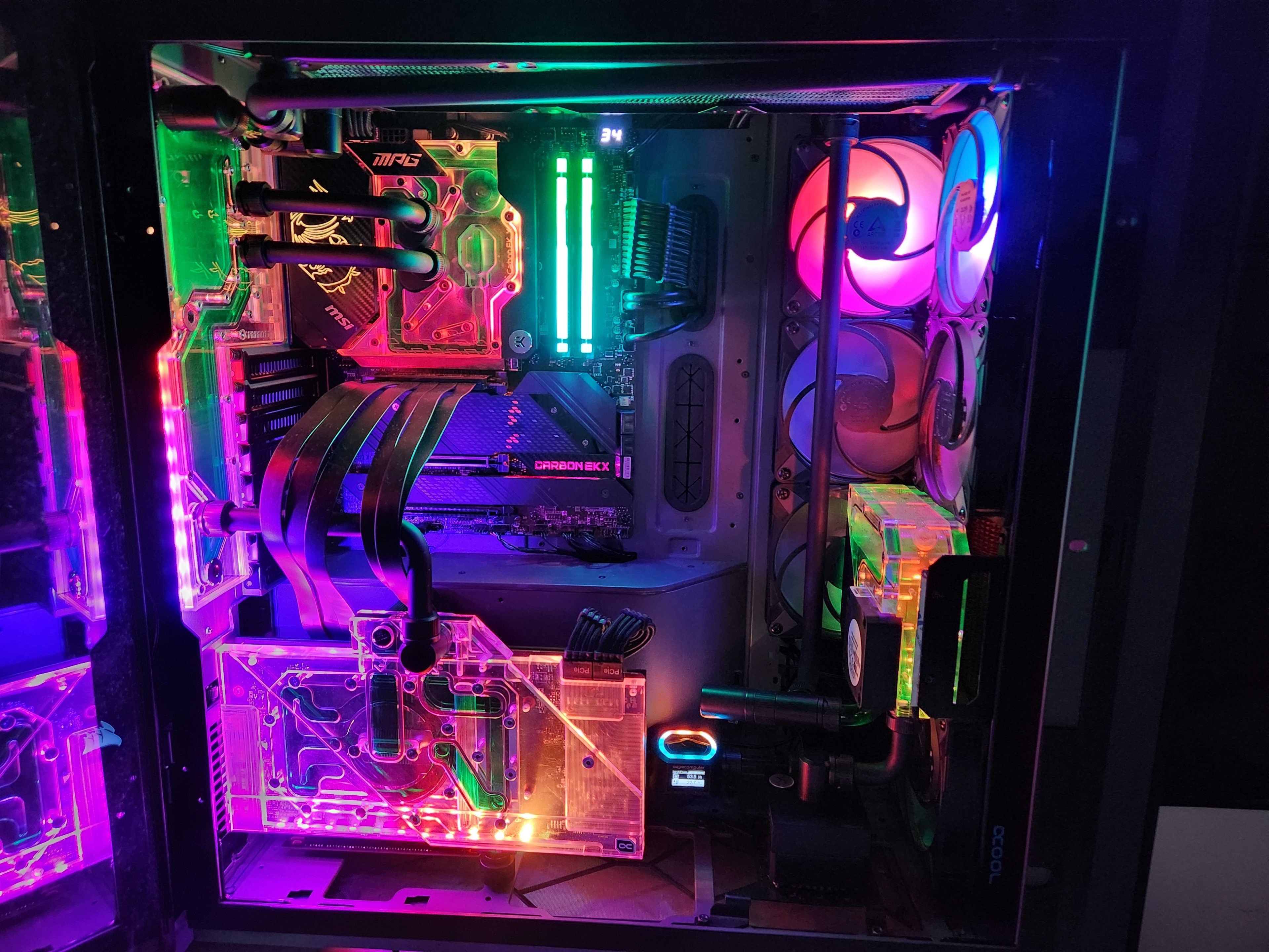

Toxic_Air schrieb:
würde mir schon recht gut gefallen aber ich finde die ENORME menge platz unterm mainboard sieht ziemlich komisch aus ?
Ja, das ist auch mein Hauptkritikpunkt an dem Ding. Deshalb stopft man da einfach Zeug hin, dass es normal aussieht. Push-Pull, vielleicht noch dicke Shrouds, von Anfang an ein dicker Radiator, Pumpe oder DFM dahin, Verrohrung, es gibt viele Wege, wie man den Bereich gefüllt bekommt. Hauptsache, es funktioniert.

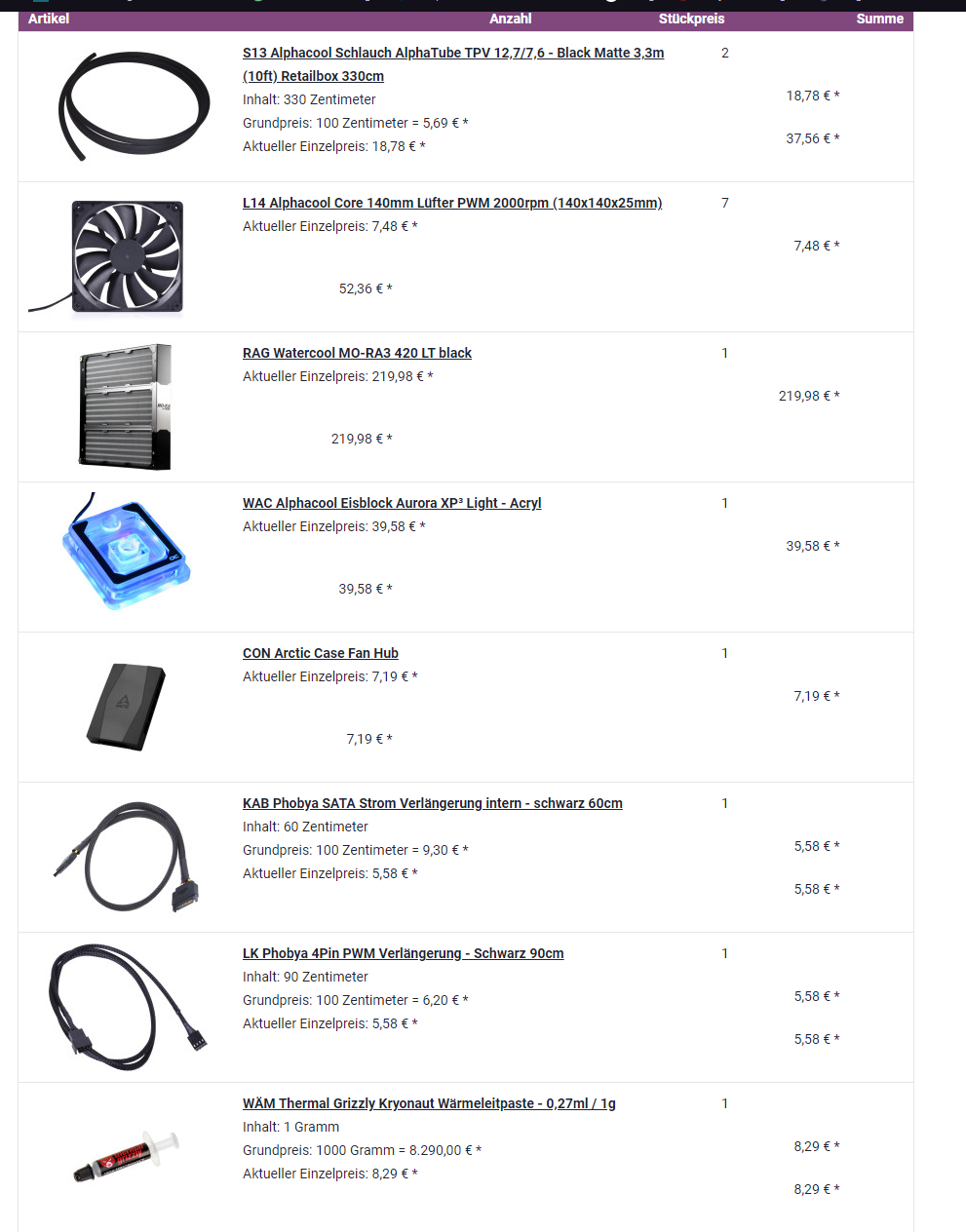

Extern :
Mo-Ra3 420 LT 215€
9x Alphacool Core 140mm PWM 2000 RPM ( 2 Vorhanden ) 52€
Passender Schlauch und Fittinge 40€ ( Bereits gekauft )
Damit Käme ich auf Rund 710€
Was Dann noch fehlt ist der Standfuß und der Passende Kühlergrill aber der lässt sich auch nen Monat Später Holen
Noch 1-2 Fragen zur Verschlauchung
Angedacht wäre nun mora ----> GPU ---> 2x 360er ----> CPU ----> mora --- Passt das ?
Ach so , reicht die d5 für einen mora 420 + 2 360er?
Zur Stromversorgung des mora.. noch unschlüssig... ich hätte noch nen altes netzteil... da hätte ich meine 12 volt.. gibts da ne möglichst günstige option das an die lüfter zu klemmen? vielleicht so ein 3-6-9-12 volt adapter/wiederstand und dann einfach Y splitter?

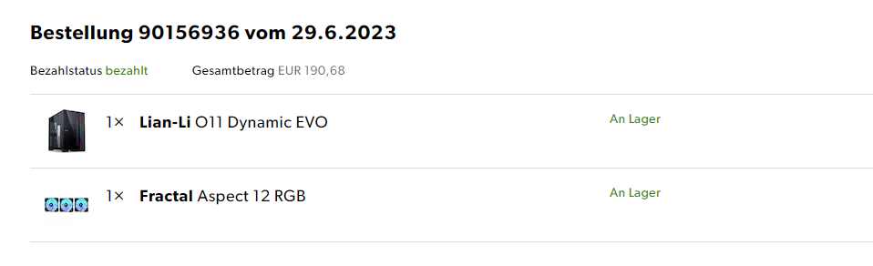

Zum Case:
Solltest Du den Platz haben, schau mal ob Du noch irgendwo an ein Thermaltake Core X9 kommen kannst. Da passen ohne Umbau 3 480er Radis rein und mit etwas Umbau sogar 4 480er rein. Und in die Front 2 200er Lüfter. Das hält auch mit ner externen Kühlung mit.
Ansonsten ganz klar der Mora. Alles andere ist in meinen Augen ein Kompromiss.
ich hab doch den mora geholt. seid gestern im betrieb. die 2x 360er radis die ich habe verwende ich halt weiter. aus verschiedenen gründen hatte ich mich daher für das o11 dynamik evo entschieden ( platz für die 2x 360er + platz für agb pumpe UND 3 intake lüfter , schlauch ausgang hinten am gehäuse , und last but not lest is das case halt auch durchaus schick
