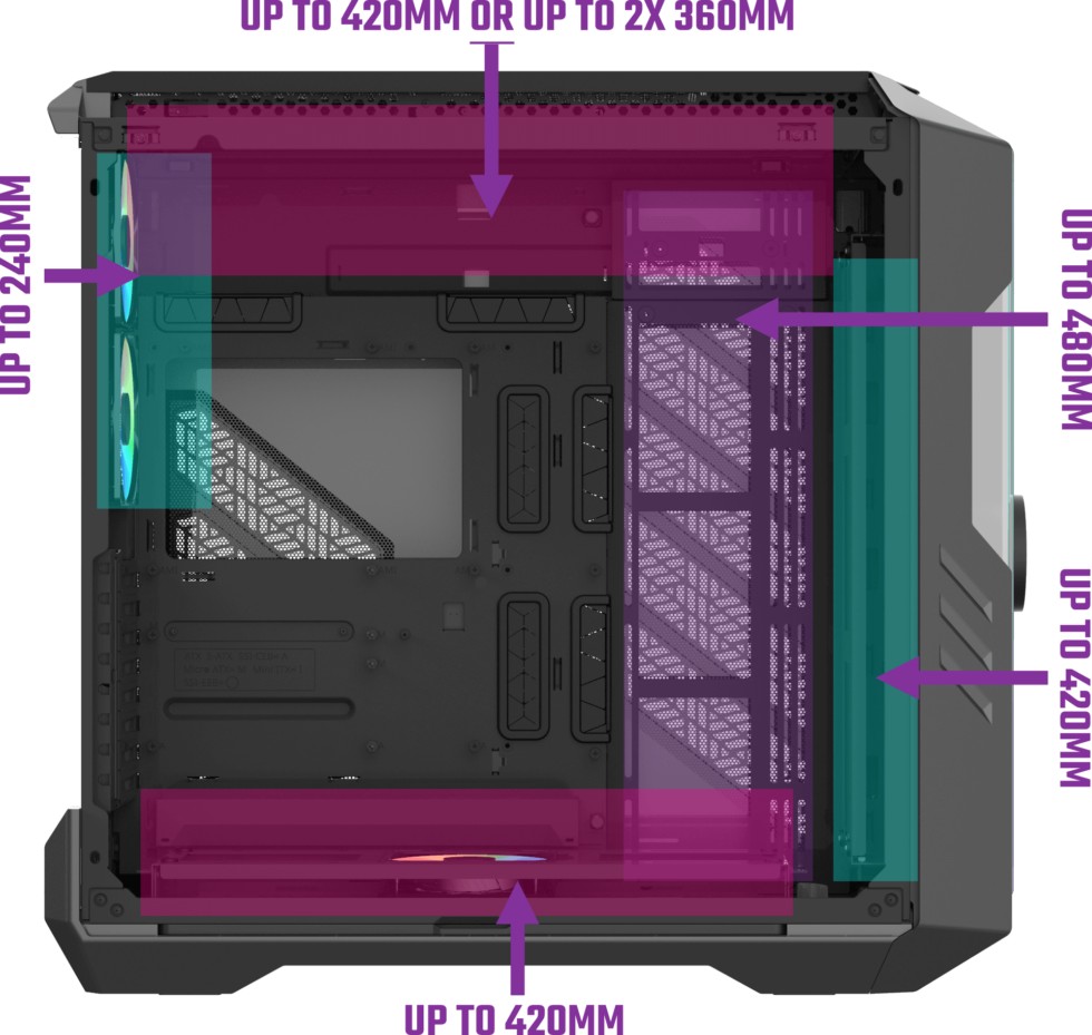

Ich stehe davor in ein neues Gehäuse um zu ziehen und würde um eine Beratung bitten.
Zielsetzung soll ein möglichst Cleanes , und ansprechendes äußeres sowie eine Maximale Kühlung über Wasser sein.
Da ich Bereits meine GPU unter wasser habe mit 2 x 360 Radiatoren würde ich das also mal als "gesetzt" bzw vorhanden sehen. Weiterhin vorhanden ist eine Ultitube 150 D5 NEXT als Pumpen AGB Kombie.
Meine CPU läuft noch mit einer Be Quiet Pure Loop 280 FX 2 - das soll aber "demnächst" mit in den Wasserkreislauf integriert werden.
Nun hätte ich an Liebsten ein gehäuse was mindestens 4 Radiatoren Platz bietet. Nach einiger suche bin ich hier auf Das Cooler Master HAF 700 EVE Gestoßen. Ein zugegebenermaßen teures Gehäuse allerdings scheint es bei der Flexibilität der Radiatoren soweit ich das sehe einzigartig zu sein.
Mein Buged für diese Anschaffung beläuft sich auf Maximal 600€ +-.
Meine Idee wäre nun also das HAF 700 EVO zu holen sowie einen weiteren 360er Radiator + 3 Entsprechende 120er Lüfter. Wo ich allerdings unsicher bin , ist wie ich das Ganze Verbaue ?
Ich mein Offensichtlich ist wohl das 2 x 360er Im Top Landen werden als Outtake. Aber über die Anordung des Restes bin ich unsicher.
Wir haben hier Folgende Optionen:
Hinten sitzen 2x 120 ODER man kann einen 240er Radiator Verbauen
Unten sitzt 1x 120er - hier sind bis zu 420mm Radiatoren möglich PLUS man kann die AGB noch oben drauf setzen
Vorne sind 2x 200mm Lüfter verbaut. Direkt dahinter kann man ZUSÄTZLICH ( das war durch die beschreibung gar nicht klar) ein weiter "up to" 420er Radiator verbauen ( das heisst die 200er sitzen ganz vorne als intake , und direkt dahinter wäre der 420er)
Seitlich gehen bis zu 480mm Radiatoren.
So nun willst du ja aber nach meiner logik nicht das der eine radiator seine warme luft in den nächsten ballert... also komme ich gedanklich irgentwie bis zum oben 2x 360 raus , seitlich der dritte 360 raus , vorne 2x200m rein , hinten 2x120 mm rein und unten.. die 280er aio? dann würde aber die cpu abwärme in die gpu radiatoren kommen.
Meine Frage ist also im Grunde Folgendes :
1) macht das bei so viel radiatorfläche den kohl noch fett wenn der 280er cpu aio radiator warme luft ins gehäuse pustet? zumal die 2x 200mm und 2x120 mm für viel frischluft sorgen
2) später soll ja die cpu noch eingebunden werden. die 280er fliegt dann und man könnte zb unten einen 420er radiator als intake nutzen - hier aber die selbe frage wie 1 : wie ist das mit der abwärme des radiators?
3) gibts noch andere komplett andere Optionen im Buged von 600€?
danke <3
Edit den Unteren Radiator würde ich dann später mit der CPU im kreislauf als "letzten" nehmen... die meiste abwärme sollte also von den 2 oberen 360ern bereits aus dem gehäuse raus sein oder?

Dann solltest du extern gehen.
Das würde ich mir niemals für diesen Zweck kaufen, schon gar nicht zu dem Preis.
Ja? Ich kenne da Gehäuse die da mithalten können oder sogar größere Radiatoren schlucken und dabei sowohl günstiger als auch kleiner sind.
Radiatoren so gut wie möglich immer mit Frischluft versorgen und den Outtake über Lüfter regeln.

Ist das da wirklich relevant, dass die Radiatoren alle mit Außenluft versorgt werden? Sollte die Abwärme der Intake-Radiatoren nicht entsprechend auch geringer sein?
Oder gekürzt, worauf ich hinaus möchte: Wäre Vorn/(Seite)/Unten Intake und Oben/Hinten Outtake falsch?
Nö, gerade in solchen Fällen kann man das ruhig machen. Hatte ich im Phanteks 719 nicht anders.
Es ist aber so dass die Wassertemperatur ja auch von der Temperatur der Luft womit diese gekühlt wird abhängt und nicht nur von der Radiatorfläche, sprich wenn du Radiatoren mit bereits vorgewärmter Luft (von anderen Radiatoren) versorgt ist das eher schlecht als recht.
Ja. Der Hauptgrund, warum deine beispielhaften 17 Radis besser arbeiten, ist, dass auf 17 Radis sehr viel mehr Lüfter sitzen und so auch sehr viel mehr Luft durch die Radis strömt. Wenn du hingegen alle 17 Radis stapelst und mit einem Lüfter durch alle nacheinander pustest, wirst du wahrscheinlich sogar schlechtere Temperaturen als mit einem einzigen Radi haben, weil der Widerstand viel größer ist und so nur wenig Luft hindurchgeht.
Außenluft ist nunmal kühler als Luft aus dem Gehäuseinneren. Umso kühler die Luft, die die Radis bekommen, umso kühler auch das Wasser.
Nicht Abwärme mit Temperatur verwechseln.
Nein, das wäre vermutlich auch das ideale Setup.
