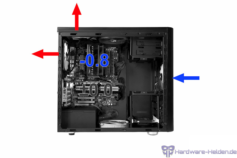

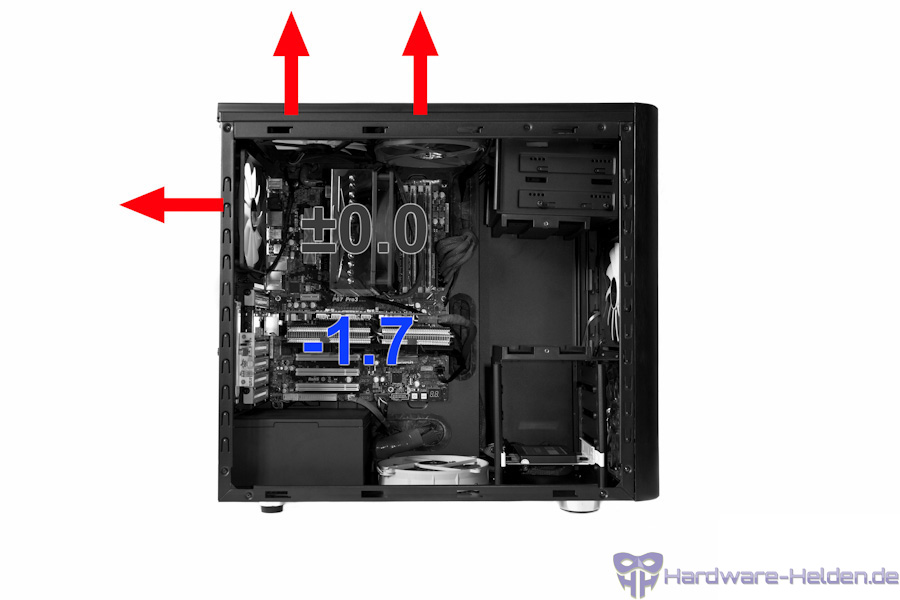

Siehe Der perfekte Airflow | Hardware-Helden.de

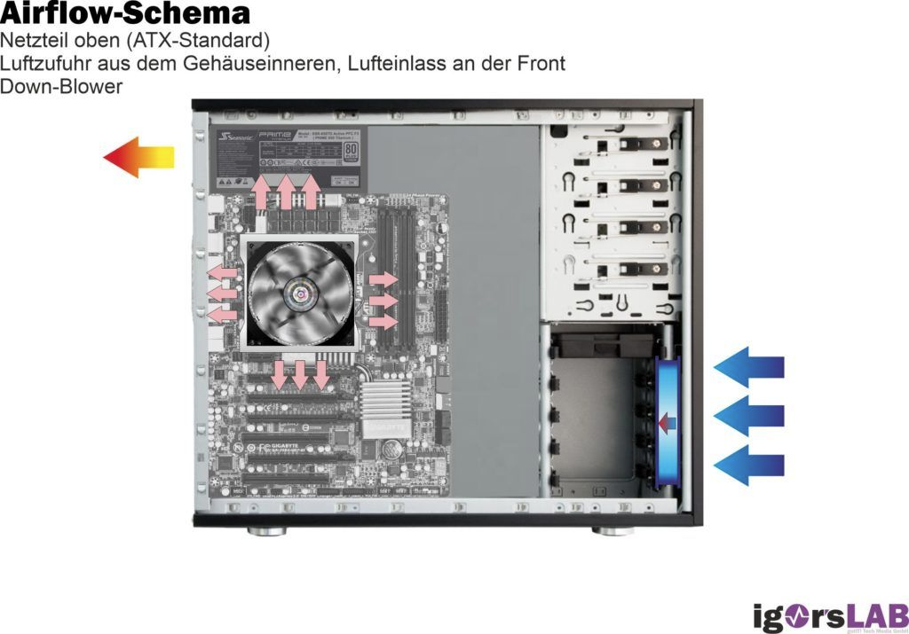

Unterdruck ist bei einem Top-Blow-Kühler besser. Es ist auf einen gerichteten Luftstrom zu achten. Dies ist beim Top-Blow-Kühler wichtig, da der Luftstrom nicht, wie beim Tower-Kühler, gerichtet ist, sondern von oben nach unten auf das Motherboard und damit ungerichtet ist.
Einsteiger-Tutorial: PC-Luftkühlung richtig planen und zusammenbauen | Igor'sLAB
7 - Airflow: Downblower-Besonderheiten

Wie beim zweiten Bild sieht es bei uns aus, wenn wir die oberen Lüfter nicht reinpusten, sondern rauspusten lassen. Der Freezer 34 ist beschlossene Sache.
Reaktionen: Mordi
Daher die Lüfter umdrehen und raus blasen lassen. Sonst entsteht kein gerichteter Luftstrom, was gerade bei einem Top-Blow-Kühler, der die Wärme ungerichtet verteilt, kontraproduktiv ist.
