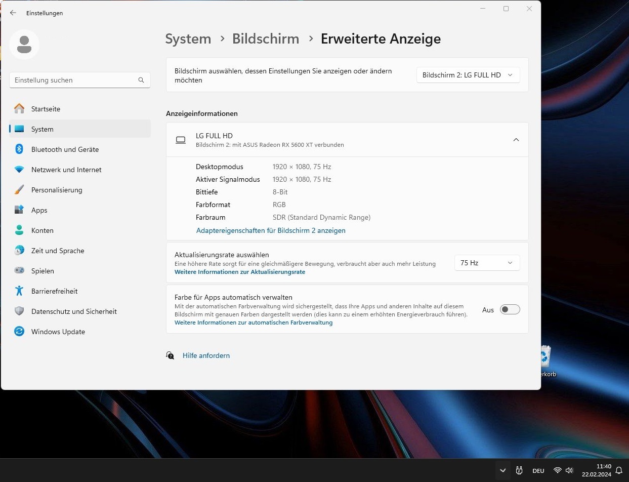

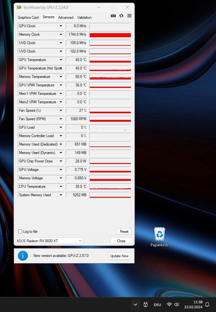

Ich habe mir jetzt eine rx 5600 xt zum Testen gekauft. Obwohl das Problem von AMD angeblich schon mehrmals gefixt wurde, läuft die Karte mit 2 Monitoren mit dem vollen Vram Takt. Und ich habe nur zwei 75 Hz Monitore. Mit 2x60 Hz geht der Takt tatsächlich runter. Mit 75/60 oder 60/75 dagegen auch nicht.

Anhang anzeigen 1457082Anhang anzeigen 1457085
