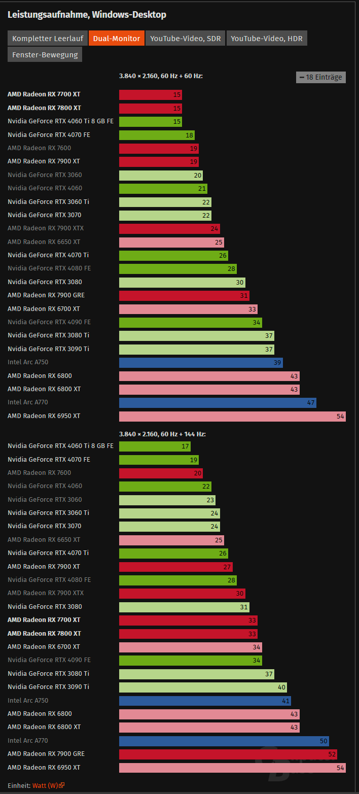

Das sind 60 und 144 Hz im Test. Beim TS sind es 2x144.
Vielleicht dann auch den 2. Monitor auf 60 Hz stellen.
60 Hz auf dem 2. Monitor sollten doch reichen. Läuft bei mir auch mit 60 Hz. Ist aber wegen dem Spulenfiepen und nicht dem Verbrauch.

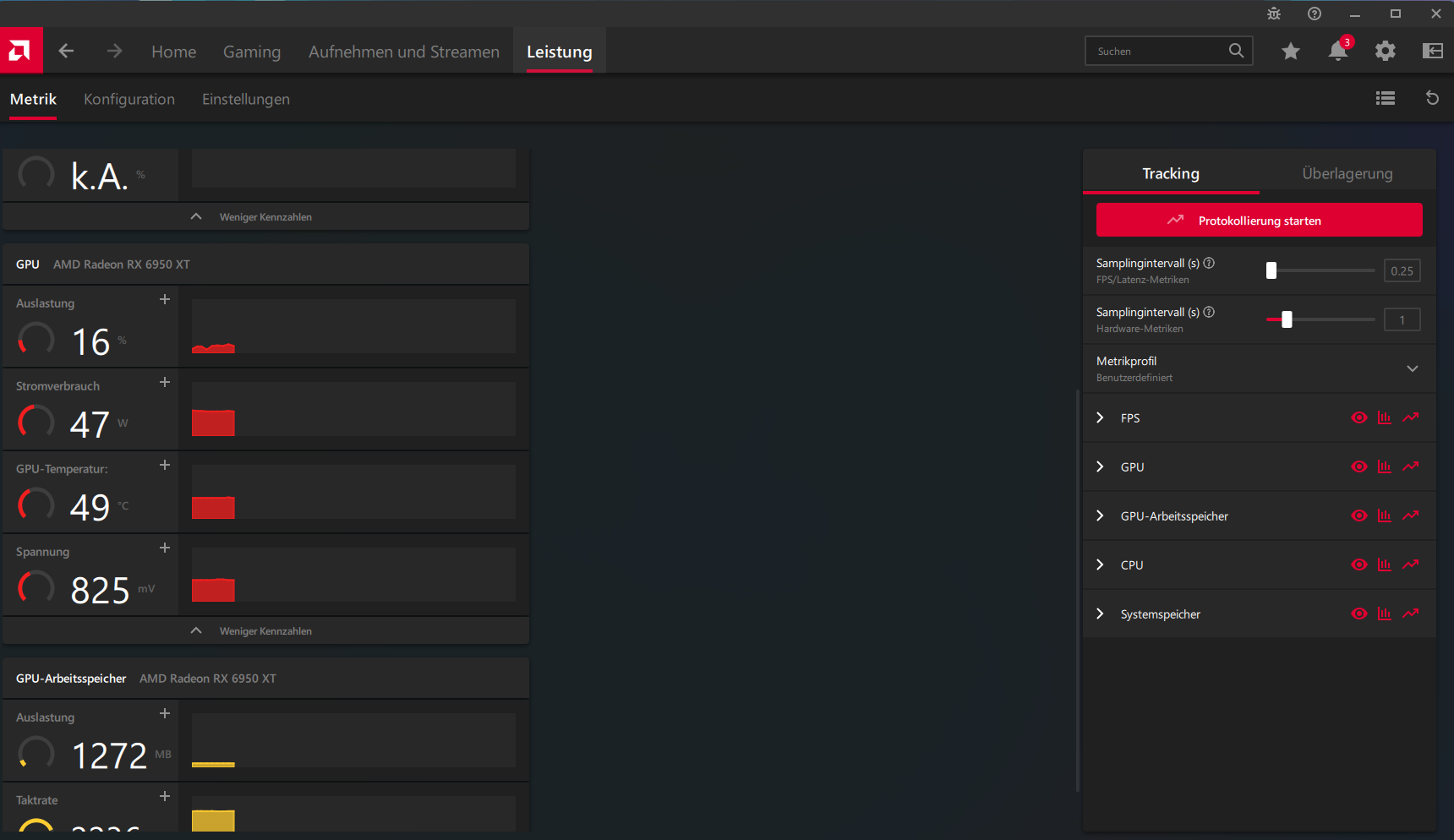

Ist bei mir gerade, habe neu gestartet und es ist nur CB.de auf und sonst Desktop, laut dem Test soll meine Karte dabei schlechter sein.
Monitore 1. 3440x1440 120Hz 2. 1200x1920 60Hz
Mein derzeitiger Treiber 23.12.1

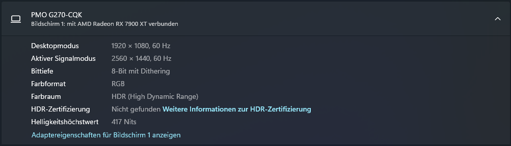

Monitor 1:Maxysch schrieb:@maxi_rodriges ja das sollte mal @Estenay testen ob es sich ändert.

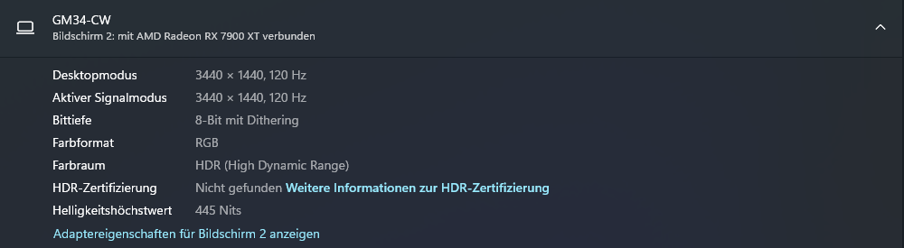

Monitor 2:
