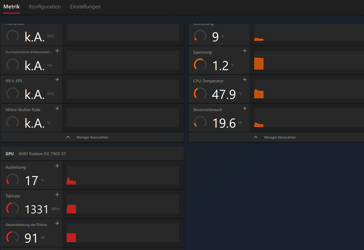

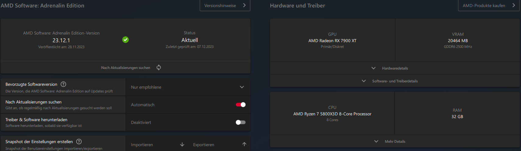

Trotz des neuen Treibers, Version 23.12.1, ist der Idle-Verbrauch meiner RX 7900XT noch immer bei fast 100W (wie eigentlich seit Release der GPU; eine Besserung des Idle-Verbrauchs hat sich nicht eingestellt).
Kann das an den Monitoren/Auflösungen liegen?
Primärer Monitor: 3440x1440 @144Hz
Sekundärer Monitor: 2560x1440 @144Hz
Freesync ist bei beiden Monitoren nicht aktiv.
Beide Monitore sind über Displayport angeschlossen.

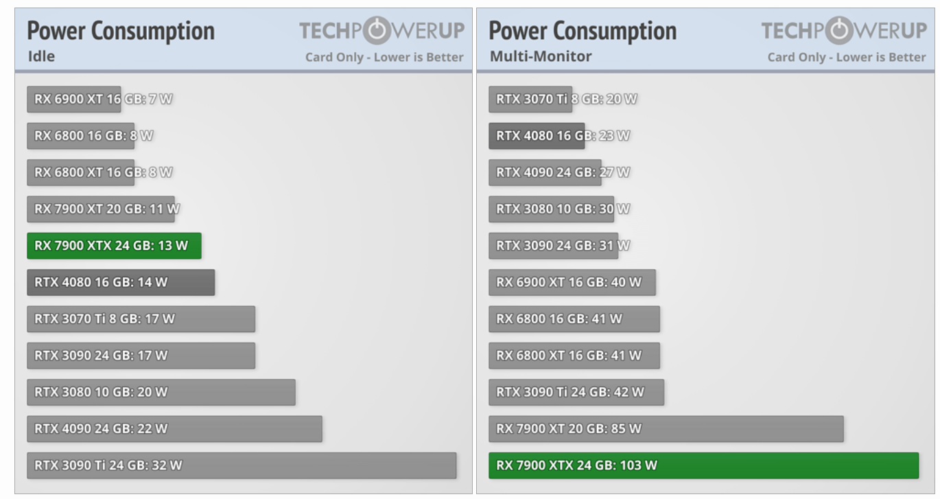

Das ist bekannt, dass diese Modele alle kräftig an der Steckdose ziehen.
https://www.computerbase.de/artikel...leistungsaufnahme_desktop_und_videowiedergabe
https://www.techpowerup.com/review/amd-radeon-rx-7900-xtx/37.html
Wie gesagt, Optimierungen wurden über diverse Treiberupdates gebracht, sodass die Leistungsaufnahme in Idle nicht mehr so hoch ausfallen sollte.

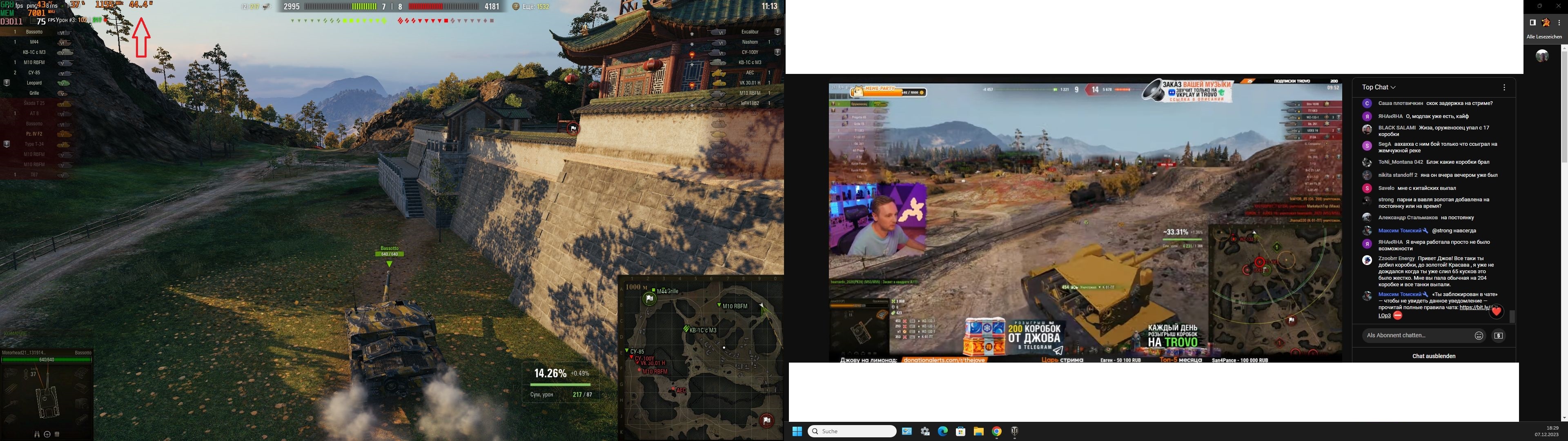

What? Normal? 100 Watt im IDLE?
44 Watt beim Spielen, Dual Monitor Betrieb und YouTube. Karte 2060 Super

@Estenay leider sind die Radeon RX 7000er dafür bekannt in Multi Monitor Betrieb sehr viel zu verbrauchen.
Dass sie etwas mehr verbrauchen, ist mir durchaus bewusst und wusste ich auch schon, als ich die mir im Januar gekauft habe.
Ich wunderte mich nur, da ich zum Release des neuen Treibers gelesen habe, dass die Karten sehr gute Fortschritte im Verbrauch im Idle gemacht haben und ich das nicht beobachte.
