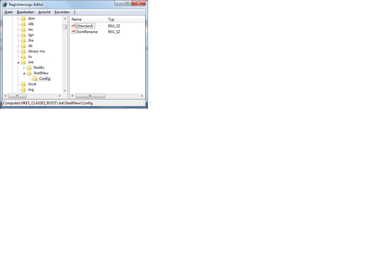

Hab ich. Ist leider ein Word-Dokument da ich die Paint-EXE nicht so schnell finde.
Hier als jpg-Datei
  • Dok2.doc
    Dok2.doc
Das is jetz natürlich blöd, weil ich nur XP hab, das macht das ganze noch schwieriger, aber egal.
Eigentlich wollt ich nen Screenshot vom 'ShellNew' Ordner und nicht vom Config.

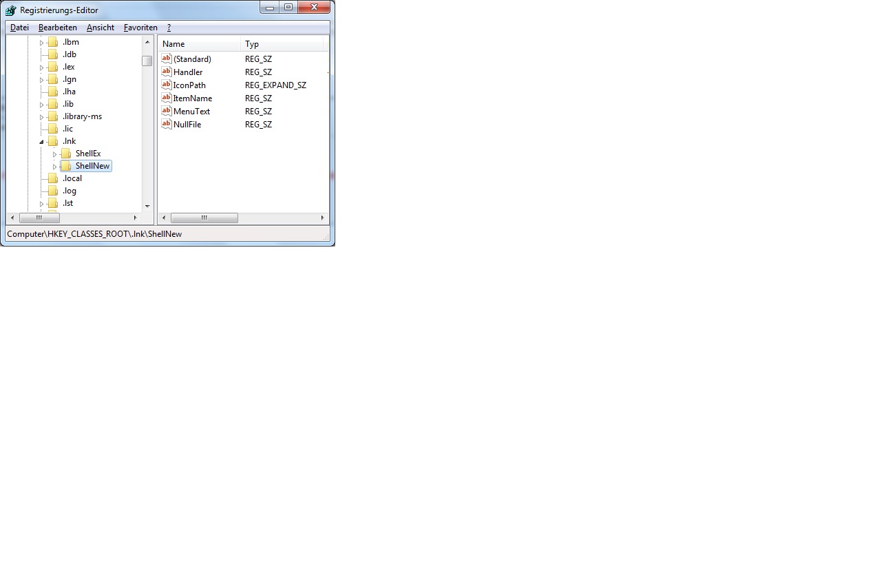

Den Config Ordner gibts bei mir übrigens garnicht, aber das kann auch dran liegen, dass ich XP hab -.-
Also bitte nochmal ein Screen vom ShellNew Ordner
Da steht doch ShellNew!!
Jetzt weiß ich was du meinst. Und gute Nacht, bis morgen :)
