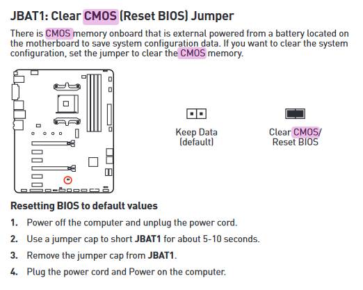

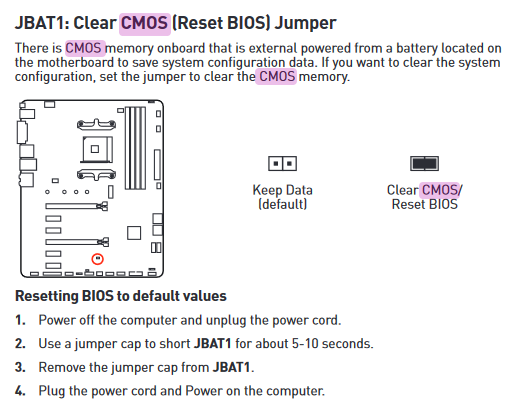

Jetzt hat sich leider ein viel größeres Problem aufgetan, undzwar startet mein Pc nicht mehr. Er hat einwandfrei funktioniert, bis ich die anderen 2 RAM-Riegel wieder eingebaut habe. Jetzt will er nichtmetrischen starten (Blackscreen) und in den BIOS komme ich auch nicht mehr.
Jetzt gar nicht böse oder so gemeint aber am klügsten wäre es halt gewesen wenn du einfach die graka getauscht hättest
Probiers damit.
Irgendein leitender Gegenstand langt, du brauchst keinen speziellen Jumper.
