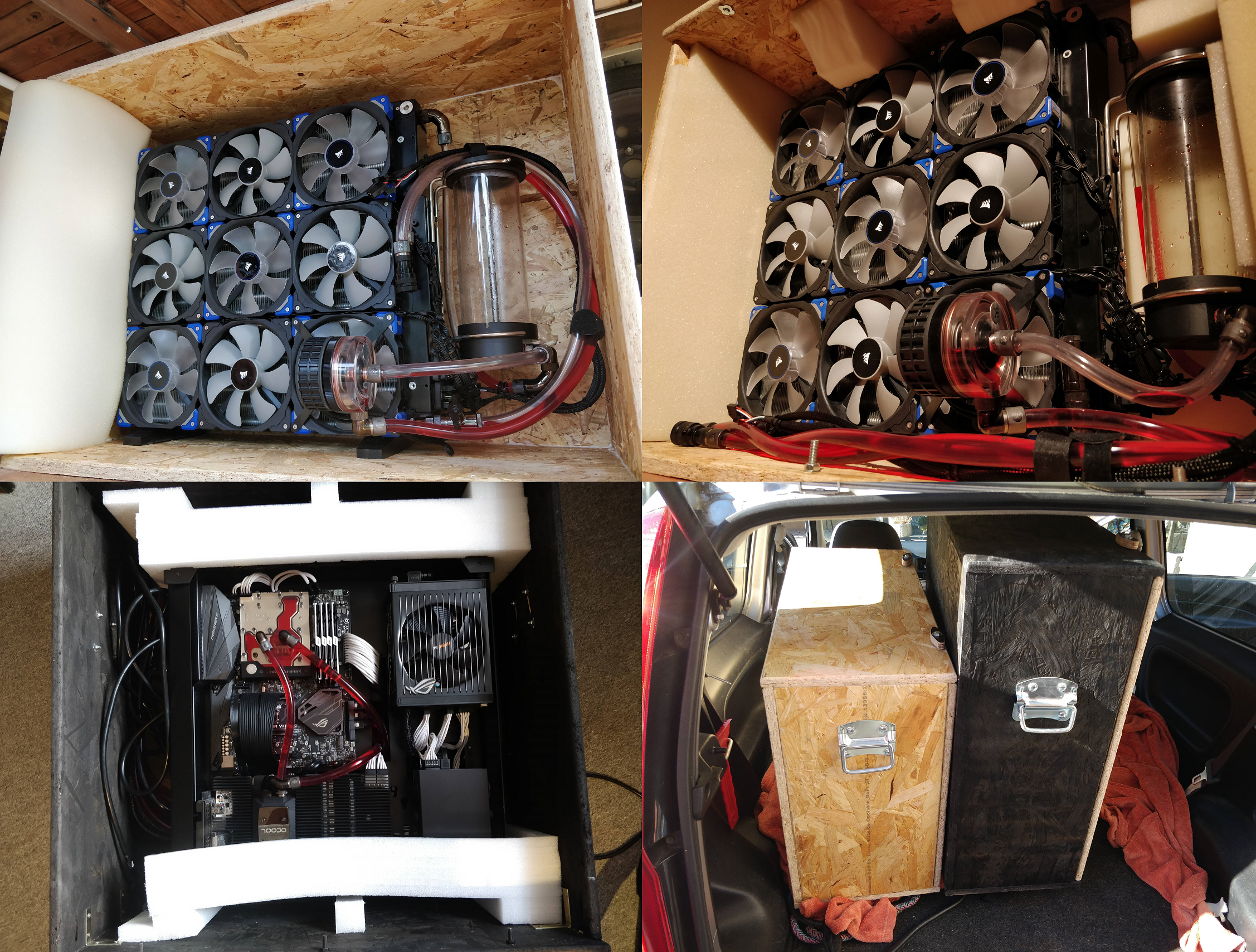

Mit diesem Stahlkoloss im Kofferraum ging es dann knapp ein Jahr regelmäßig hin und her - bis er mir endgültig zu schwer und zu groß wurde.
Auf etwaige Hardwareupgrades verzichten wollte ich aber nicht - und sich immer die Frage stellen "wird das der Radiator schaffen?" und "Brauche ich dann ein neues Gehäuse?" wollte ich vermeiden. Mit 2x 560mm Radiatoren als Bedingung kamen nur noch wenige Gehäuse in Frage und keines davon sagte mir besonders zu - sie wurden in Ruhestand geschickt. Schließlich hat die Wahl des Gehäuses inzwischen auch viel mit dessen Aussehen zu tun. Ein Wechsel wäre dann mit zu vielen Kompromissen verbunden.

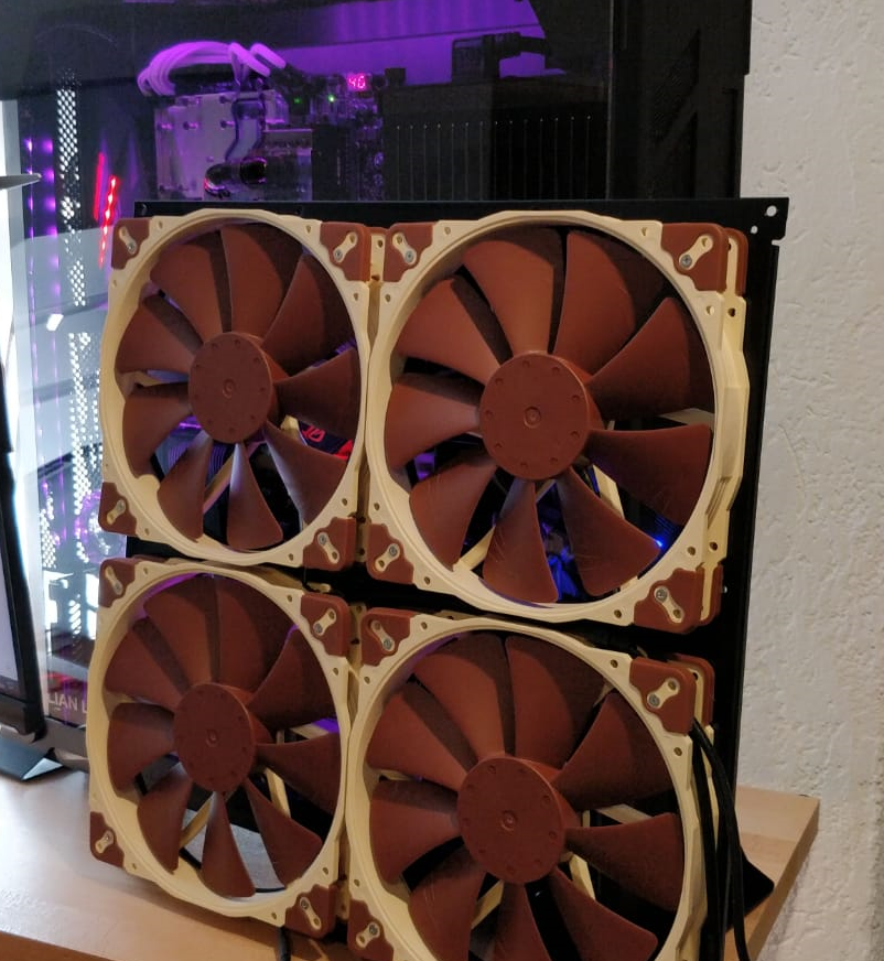

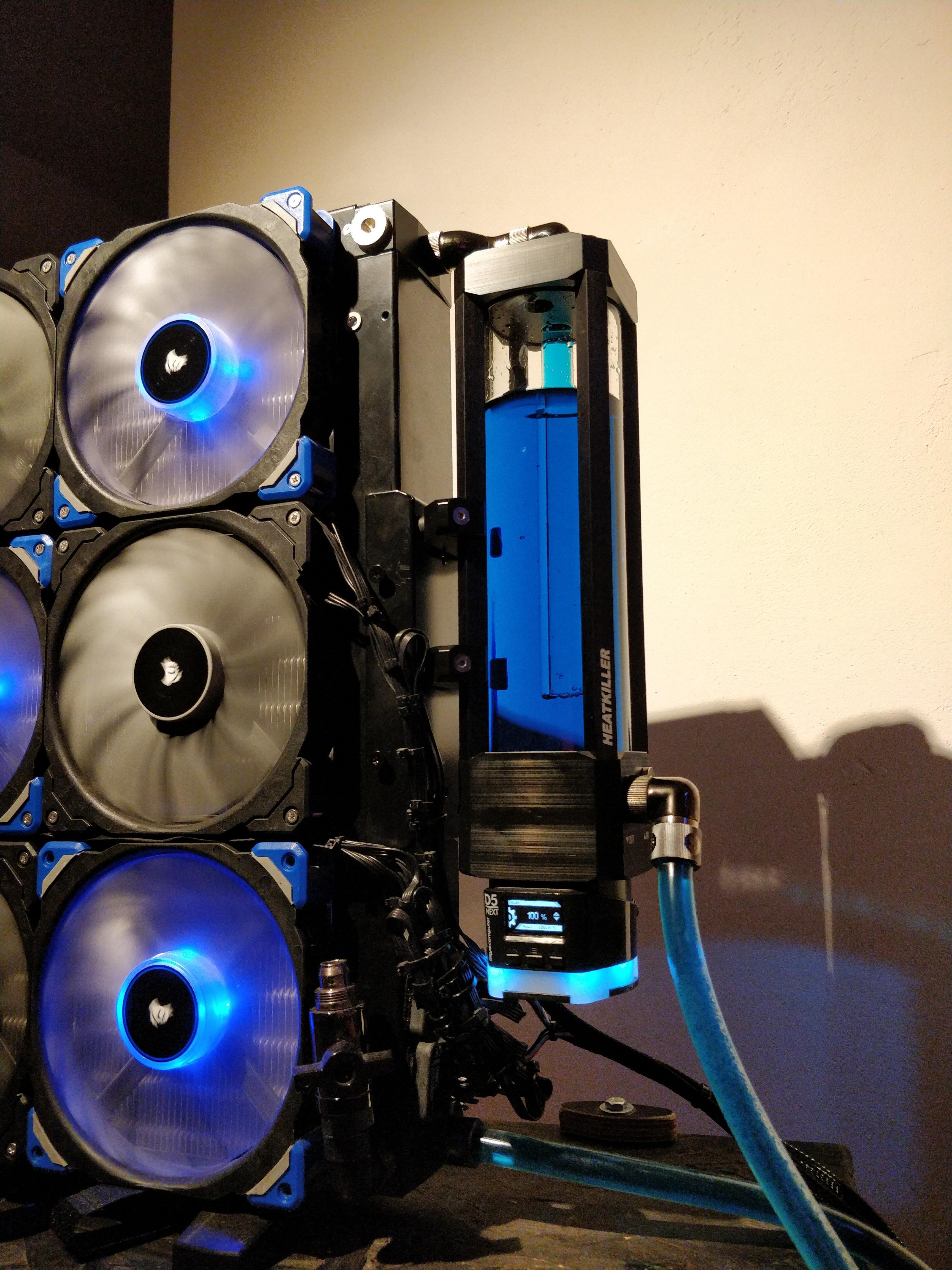

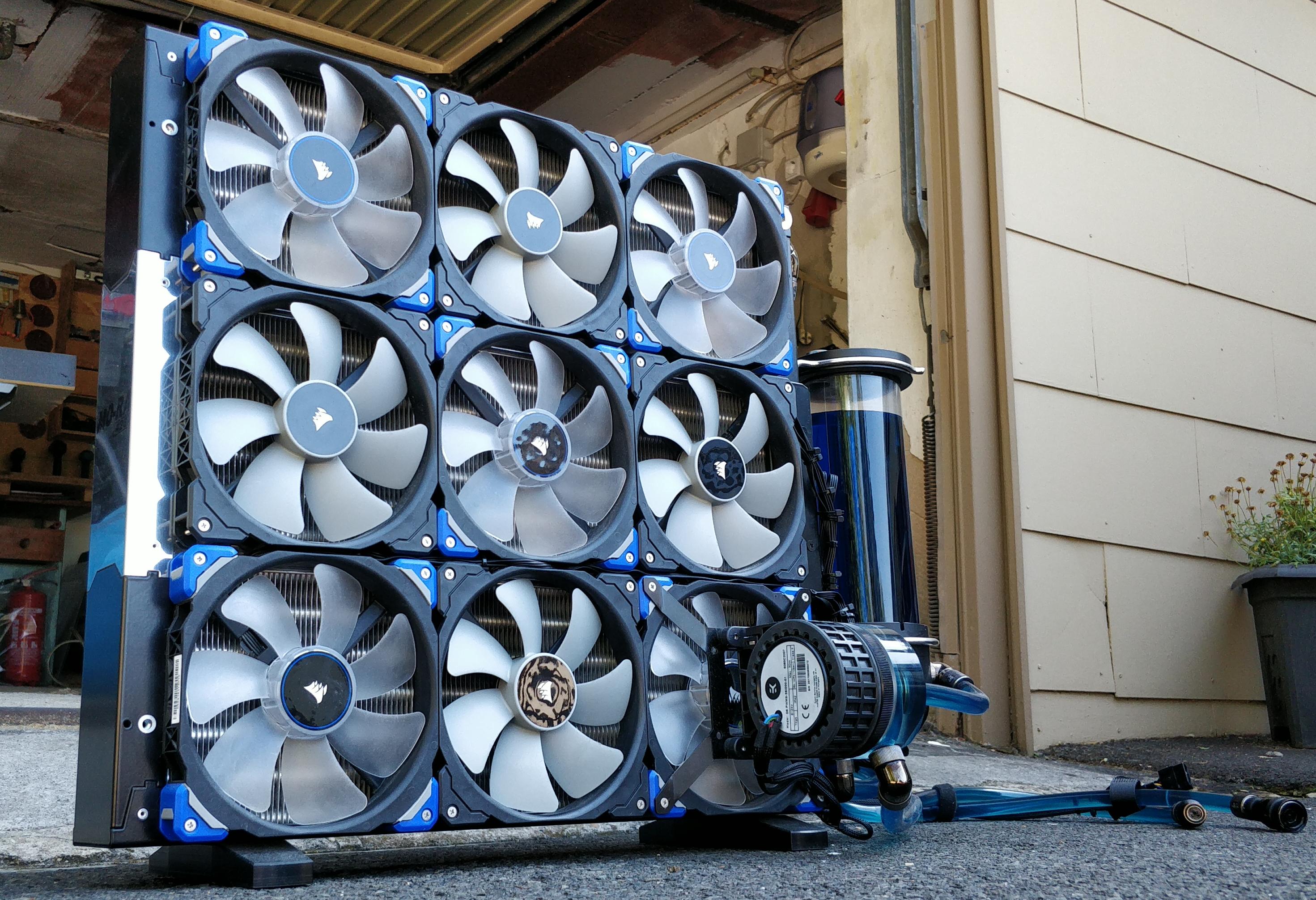

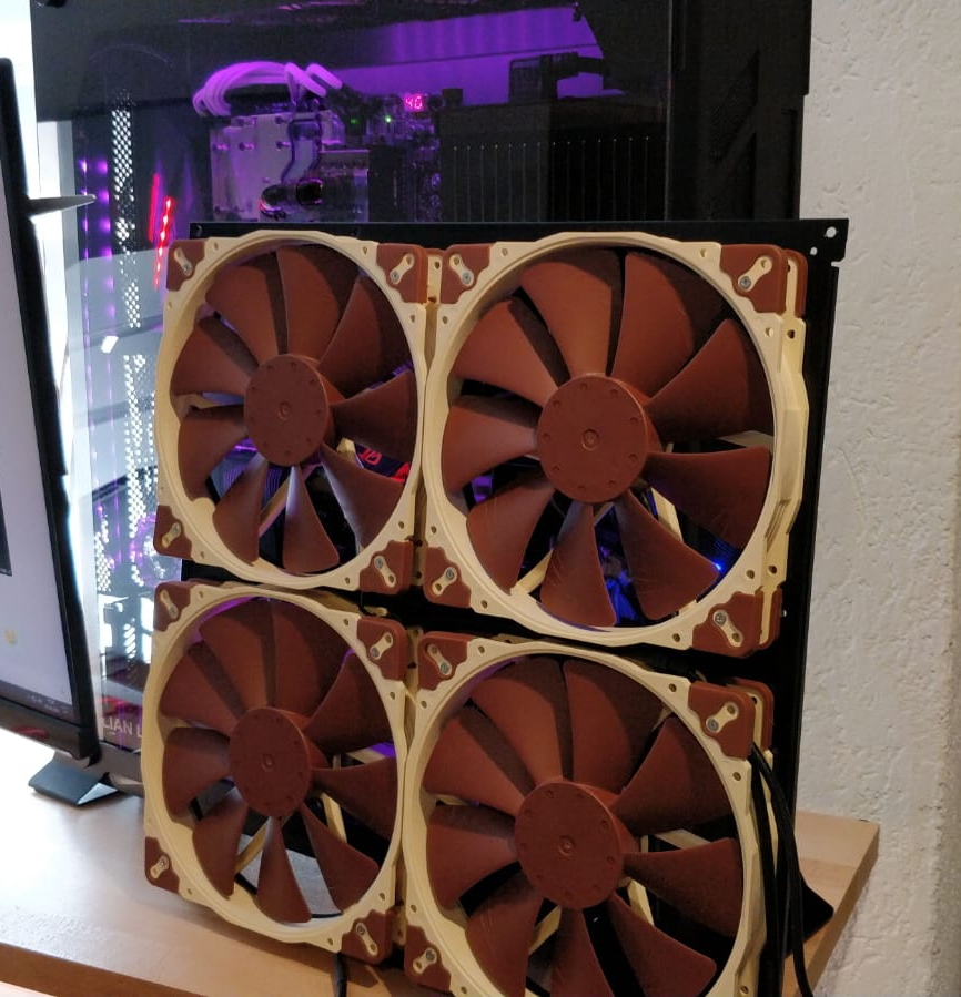

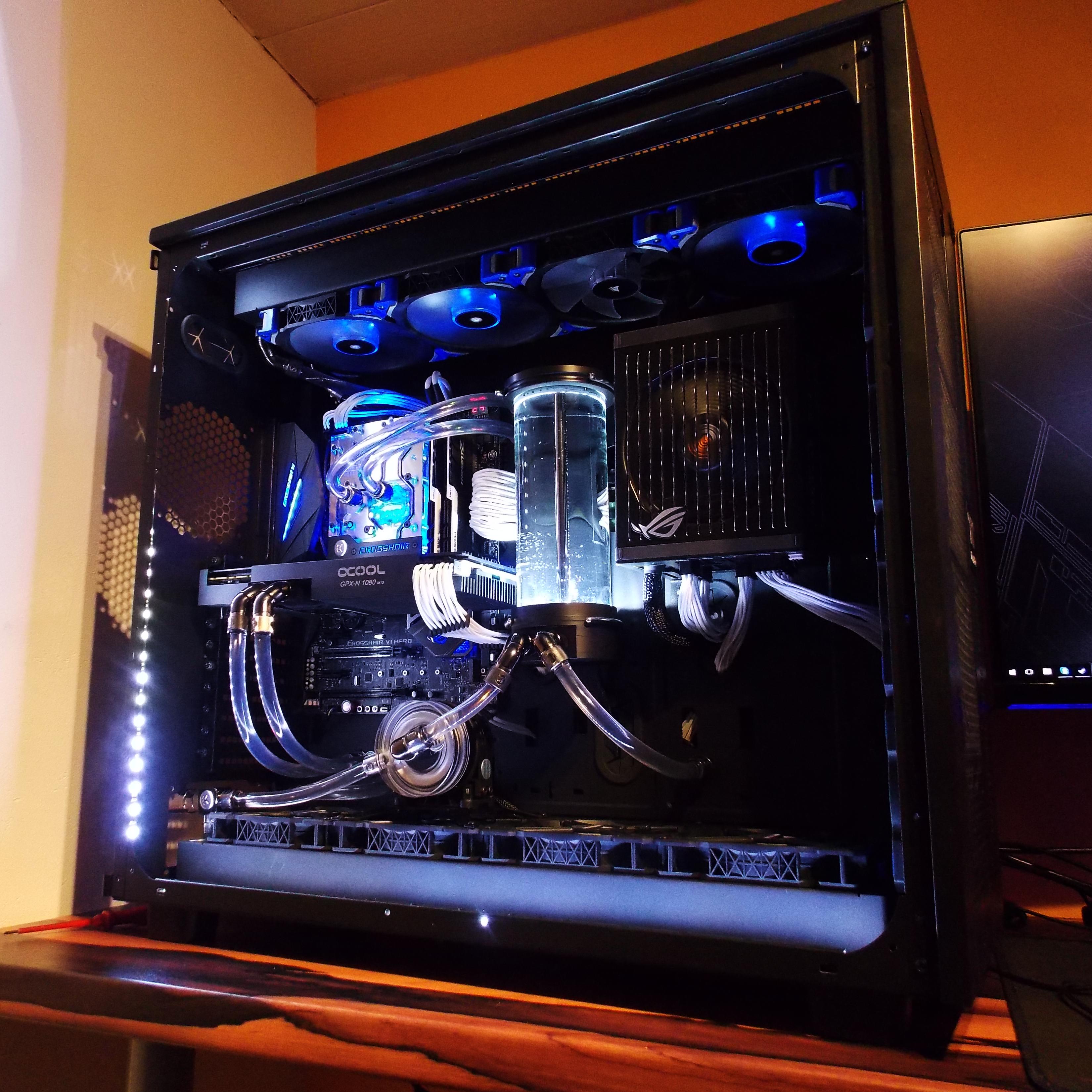

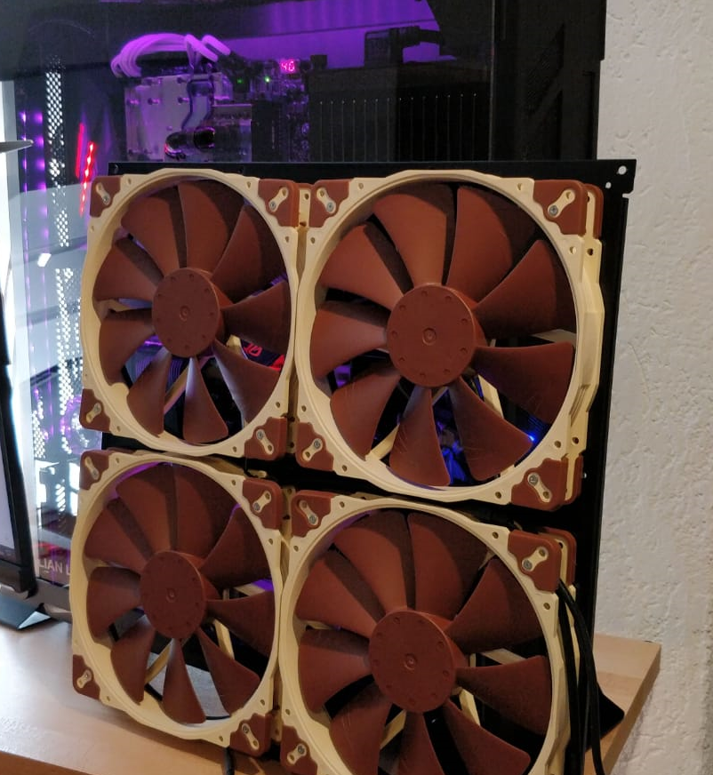

Die Lösung hieß in meinem Fall dann ganz einfach: "teile und herrsche". Mit einer externen Wakü, einem Paar Quick-Disconnects und PWM-Verlängerungen wanderte die Wakü dann in Gänze aus dem Gehäuse heraus - zurück blieben nur die eigentlichen Komponenten, Blöcke und jede Menge Anschlüsse. Die einzigen Lüfter würden nur noch der Kühlung passiv gekühlter Motherboardkomponenten dienen und bis auf den Motherboard- und Netzteil-Formfaktor wären nahe sämtliche Restriktionen in der Gehäusewahl entfallen.

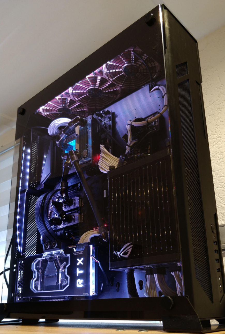

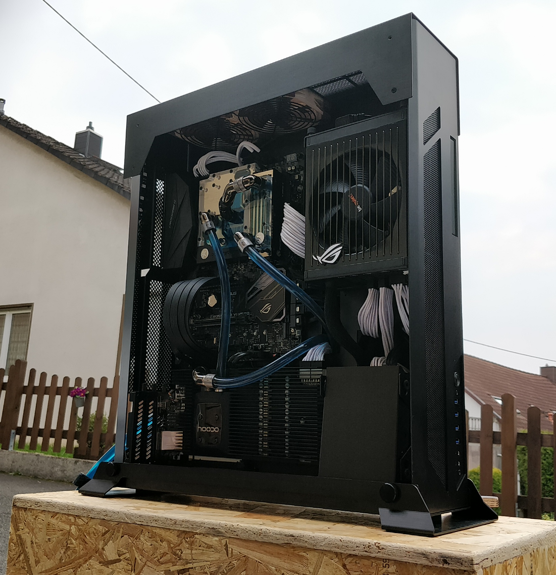

Das Lian Li O7 hatte mir schon seit seiner ursprünglichen Vorstellung 2015 zugesagt. Mit der externen Wakü wäre es nun möglich, ohne verbauten Radiator high-end Hardware zu verbauen, ohne auf Luftkühlung oder AIOs setzen zu müssen - auch wenn das Gehäuse mit lediglich 3 120mm Lüfterplätzen im Deckel daher kommt und ansonsten keinerlei aktive Gehäusebelüftung ab Werk möglich ist. Fest von meiner Idee überzeugt wurde es also bestellt - mit einem Mo-Ra3 420 LT gleich dazu.

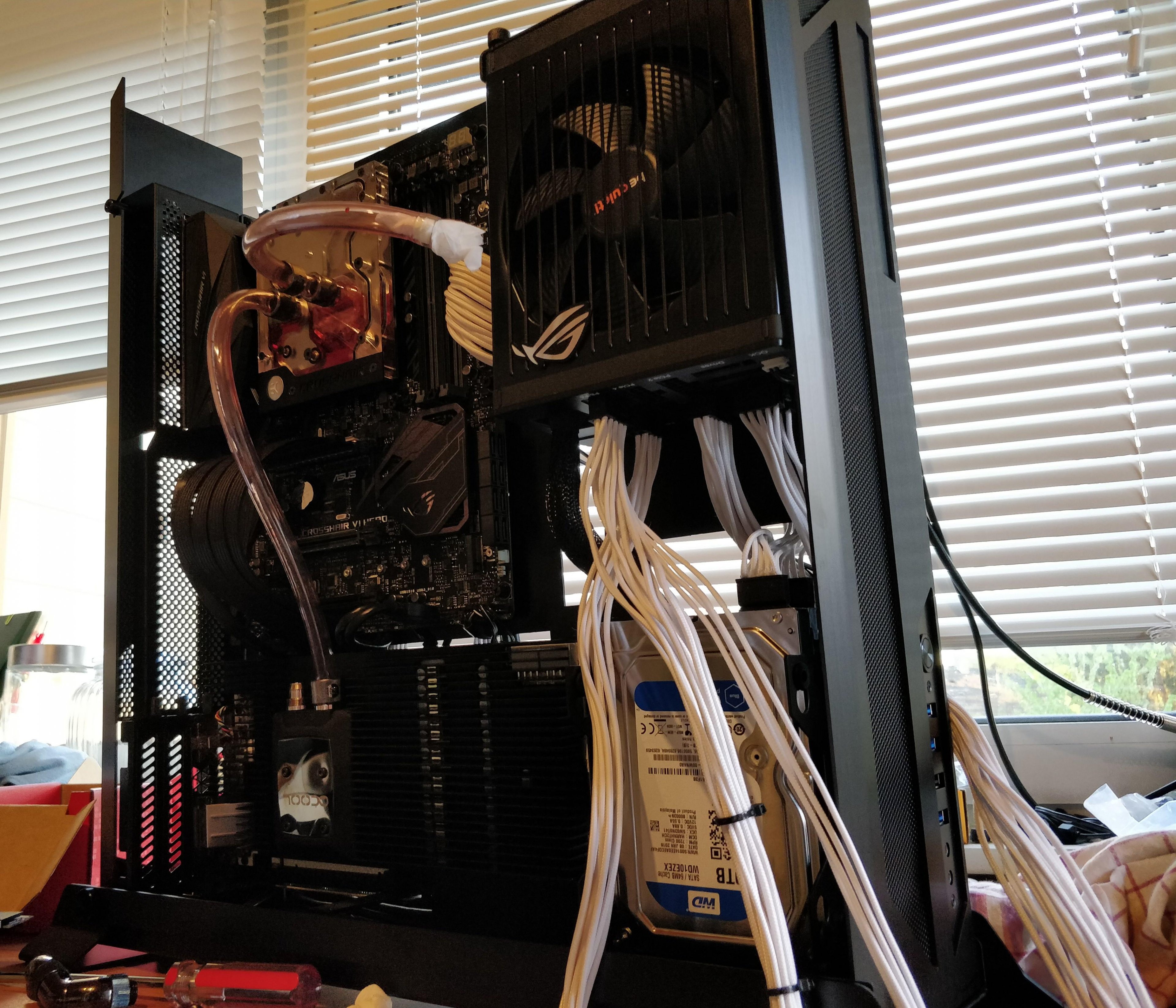

Zuerst mussten die bestehenden Komponenten in das neue Gehäuse umziehen. Nach gefühlten 100 Schrauben hat man allerdings sehr einfachen Zugang.

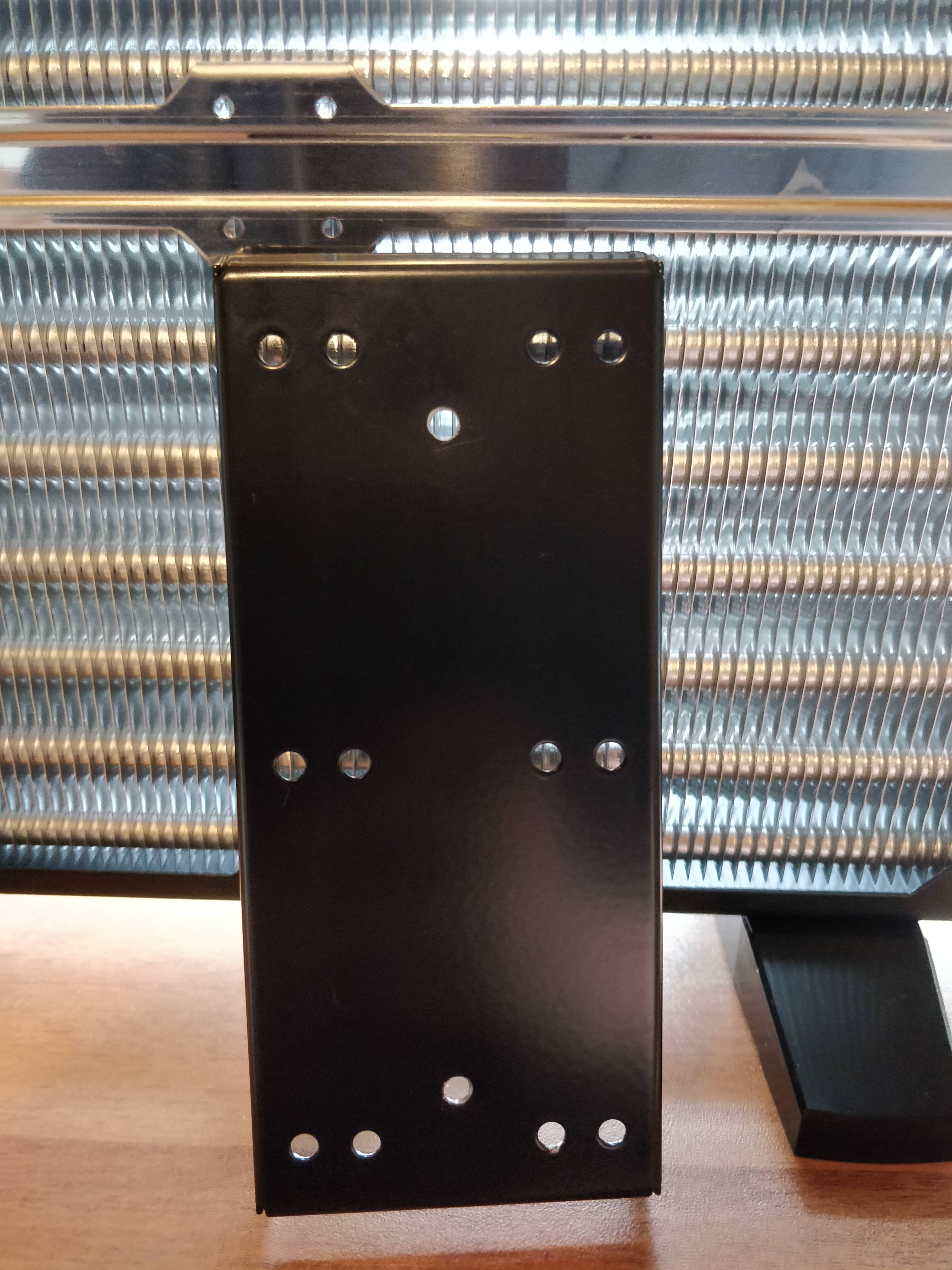

Die Anschlüsse kamen aus dem alten Kreislauf im W100. Für den Mo-Ra wurde ein weiterer Lüfter bestellt und die Lüfter der alten Coolstream Radiatoren weiterverwendet. Die Halterung für die Heatkiller Tube wurde modifiziert (aka 2 Löcher gebohrt), um meinen EK AGB zu halten. Den Rest erledigt die originale Montagehardware.
Und auch die Pumpe fand, auf einem EK Spidermount sitzend, ihren Platz am Mo-Ra:
Keine der verwendeten Kabel wurde per Hand für dieses Projekt hergestellt. Ich greife auf fertige, gesleevte Verlängerungen der unterschiedlichsten Hersteller zurück. Grund ist mein fehlendes handwerkliches Geschick für die Herstellung, einen PSU Tester um meine Hardware vor etwaigen Fehlern zu bewahren und die nötigen Materialien und Werkzeuge.
Stattdessen habe ich die beiden Schläuche zu und vom Mo-Ra etwa in der Mitte getrennt und die Sleeves mit Kabelbindern derart zusammengeschnürt, sodass sich alle Stecker bei den QDC-Anschlüssen treffen, damit an einer gemeinsamen Stelle alle Verbindungen gleichzeitig hergestellt werden. Die "Nabelschnur" wurde dann mit einigen Klettbändern und Kabelbindern zu einem großen Schlauch.

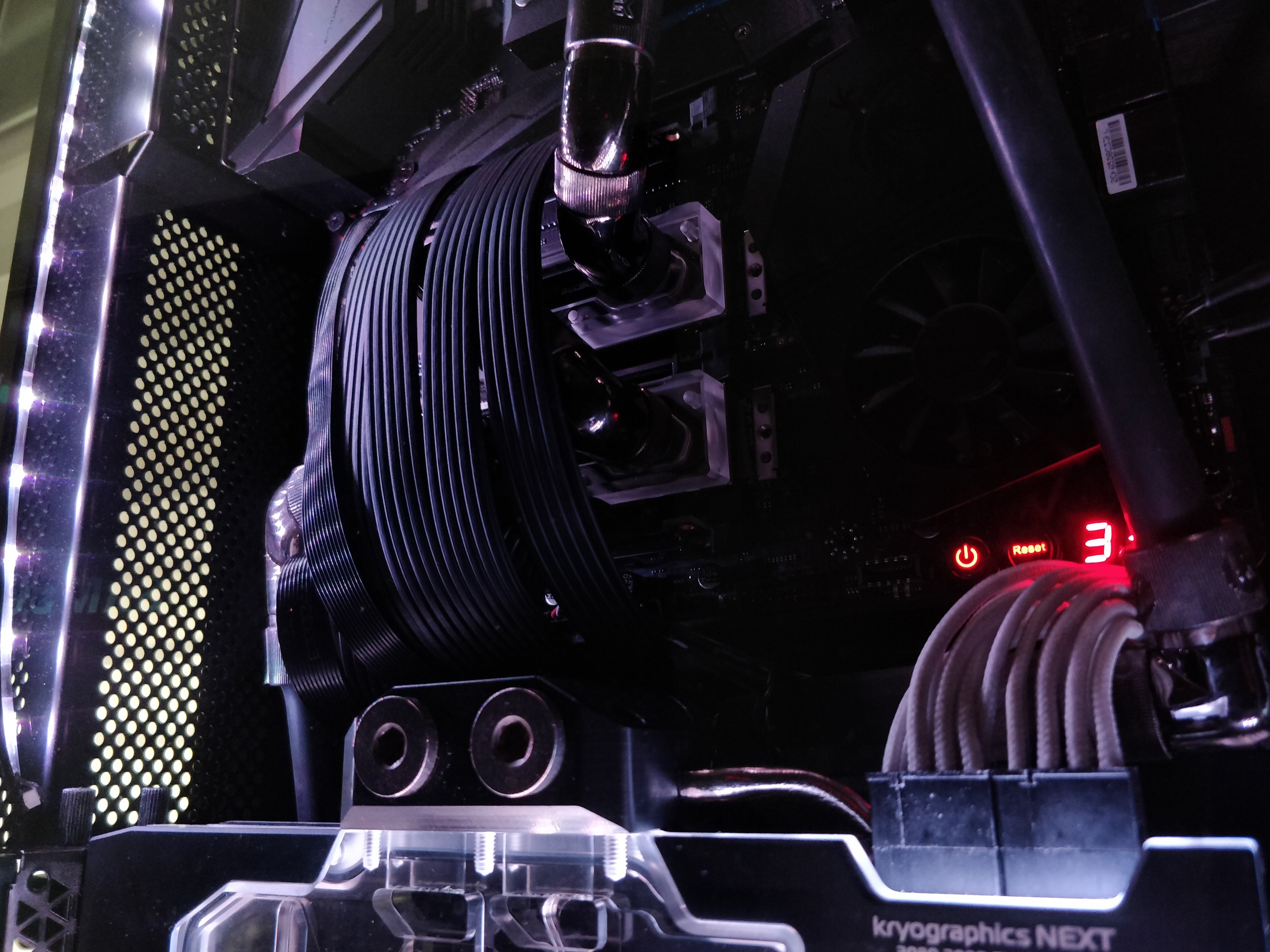

Beim Umziehen der Hardware wurde es auf der Rückseite des O7 allerdings extrem eng. Hauptproblem war das 24-pin Stromkabel und die Schläuche, die hinter dem Mainboard durch die Kabelführungen das Gehäuse verlassen müssen. Dort gibt es nur wenige Zentimeter Luft und Kabel und Schläuche dürfen sich an keiner Stelle überlagern, sonst passt das rechte Seitenteil nicht mehr ohne sich zu verbiegen.

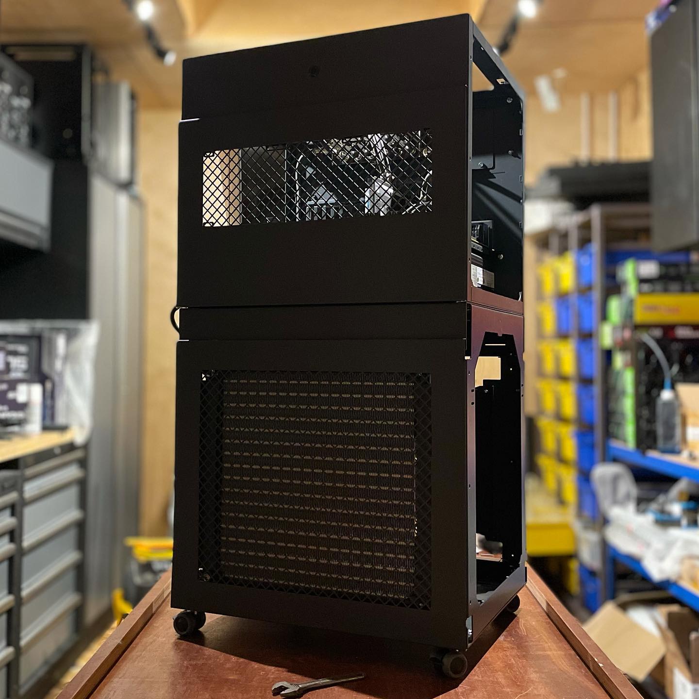

Mit der neuen Hardware wurde mir der Transport im Kofferraum dann doch etwas zu heikel. Hauptfokus war das Schützen der Lamellen auf der Rückseite des Mo-Ra und dem wackeligen O7. Selbst mit der Seitenscheibe wackelt das Gehäuse sehr stark hin und her - auch weil es auf einem Gummipad im Fuß steht, nur auf einer Seite wirklich fest mit diesem verschraubt wird und das schwere Netzteil sehr weit oben hängt. Wir haben uns dann entschlossen, einfache Transportkisten für die beiden zusammen zu zimmern und sie mit Baumarkt-Schaumstoff auszukleiden. Keine richtigen Flightcases, aber gut genug.

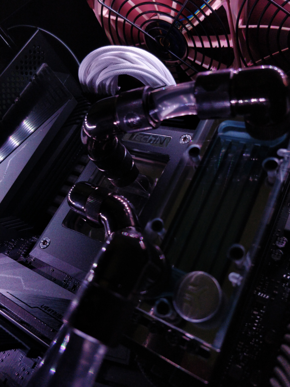

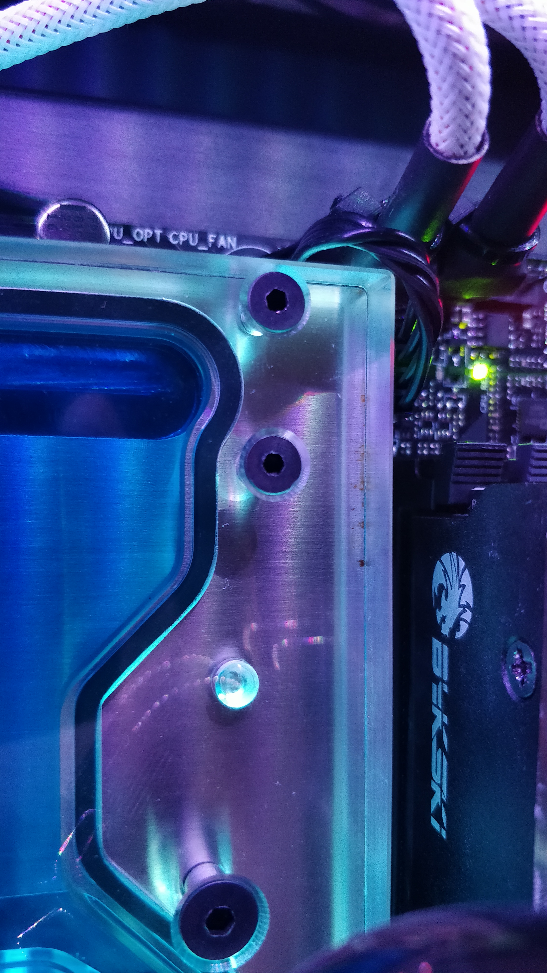

Nach einem Wasserschaden auf einer LAN wurde das Motherboard ersetzt und der Arbeitsspeicher in den Kreislauf integriert. Das rote Kühlmittel wurde ausgetauscht. Der Block ist ein EK Monarch X4, sitzend auf 4 Bykski RAM Modulen, die wesentlich günstiger ausfielen als die Halterungen von EK. EK liefert die nötigen Schrauben aber mit den Modulen, nicht mit dem Block. Bykski macht es umgekehrt. Die Schrauben-Wühlkiste, die wahrscheinlich jeder zuhause irgendwann ansammelt, hatte glücklicherweise eine große Auswahl:

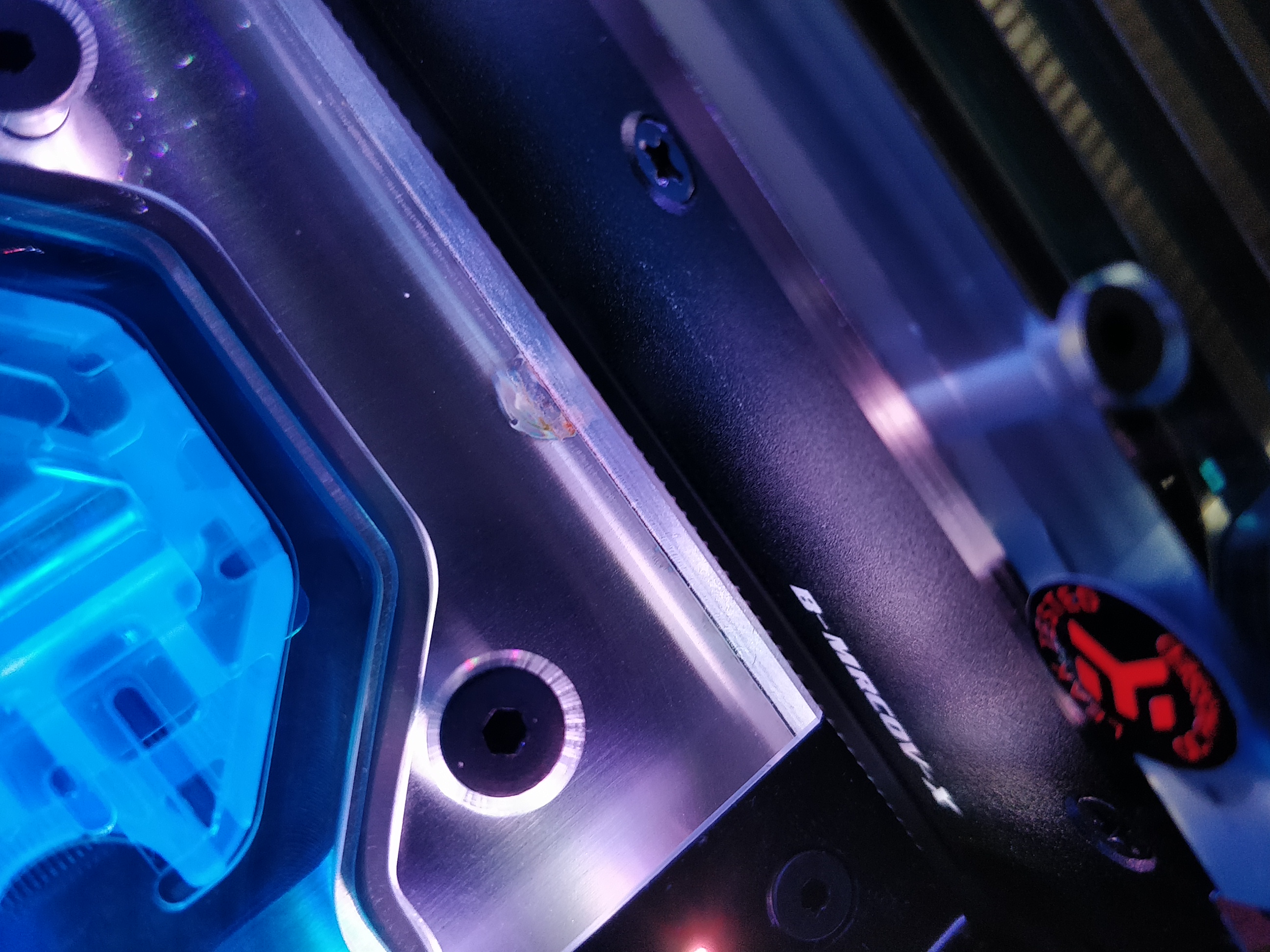

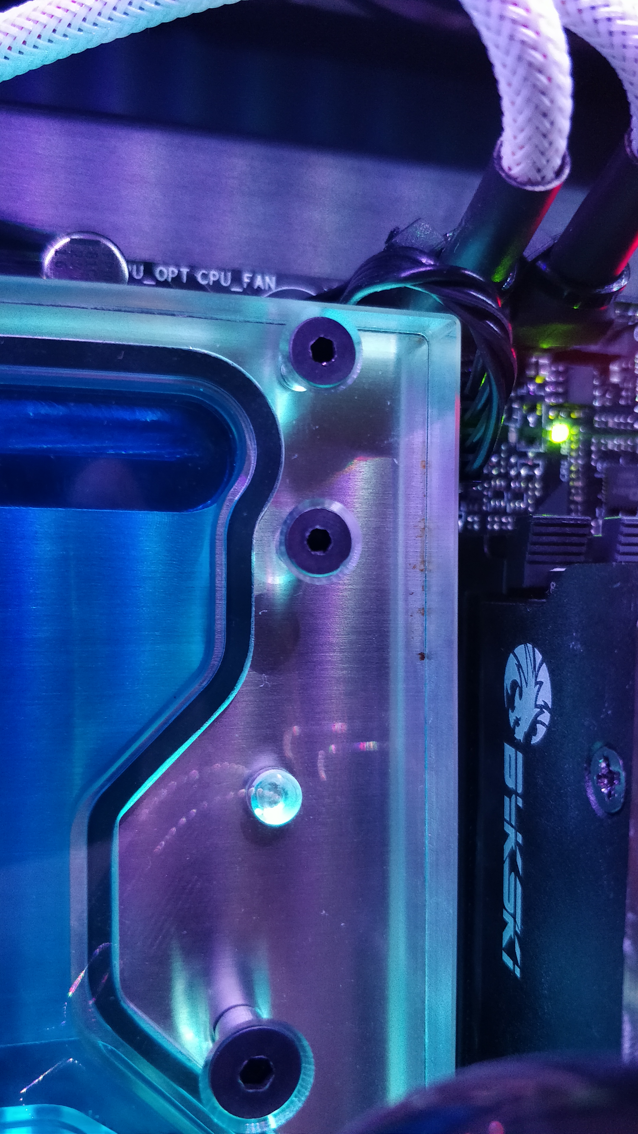

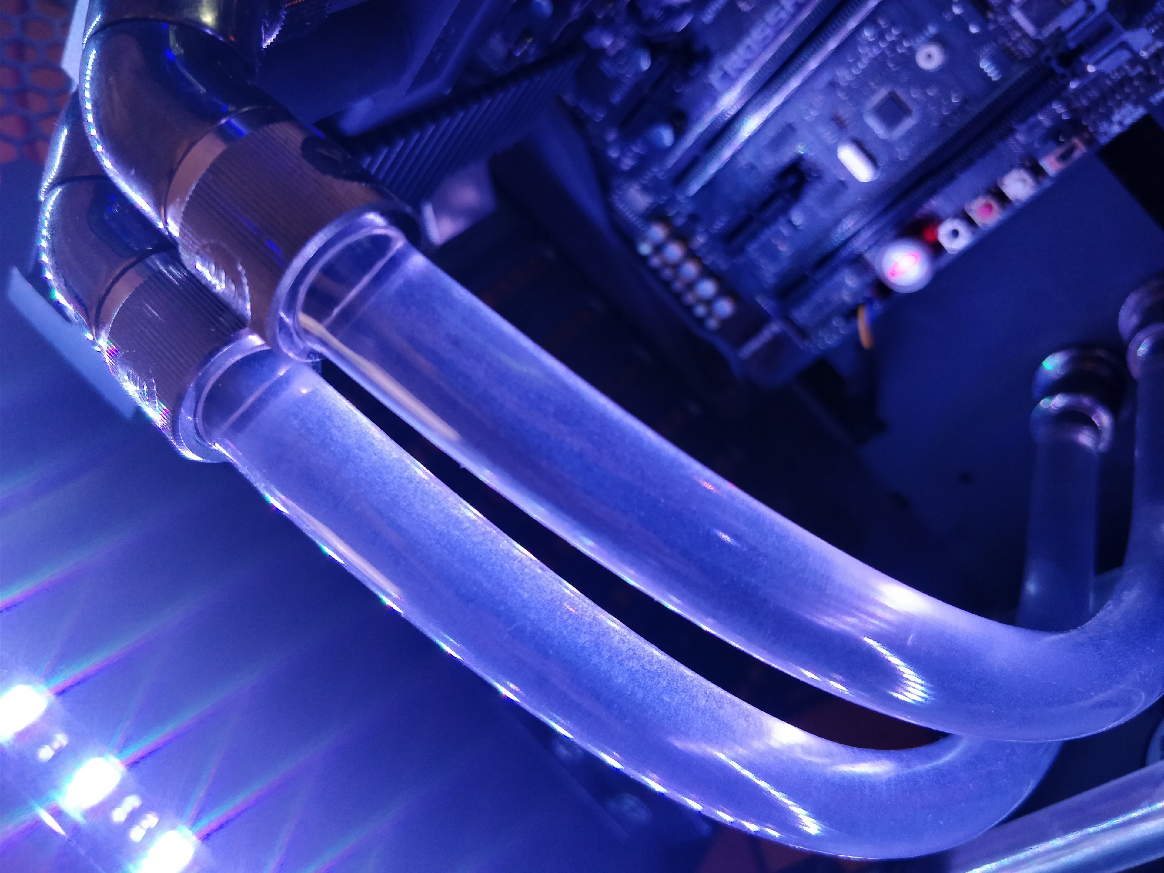

Durch die bereits erwähnten Schwierigkeiten mit dem Cryofuel hatten sich im Monoblock einige ölig aussehenden Rückstände gebildet. Hinzu kamen dann noch merkwürdige Flecken an den Seiten, die sich rasant entlang der rechten Kante des Blocks ausbreiteten:
Die Schrauben waren allerdings derart fest angezogen, dass ich den Block beim besten Willen und unter Einsatz mehrerer unterschiedlicher Schlüssel nicht öffnen konnte. Voller Frust wurde ein neuer bestellt... mit dem gleichen Problem einige Monate später:
Wenn irgendjemand eine gute Idee hat, was hier passiert ist, wäre ich wirklich sehr dankbar. Der Support von EK hatte zumindest keinen blassen Schimmer und da sich diese Flecken außerhalb des Dichtungsrings bildeten, bin ich auch etwas ratlos.

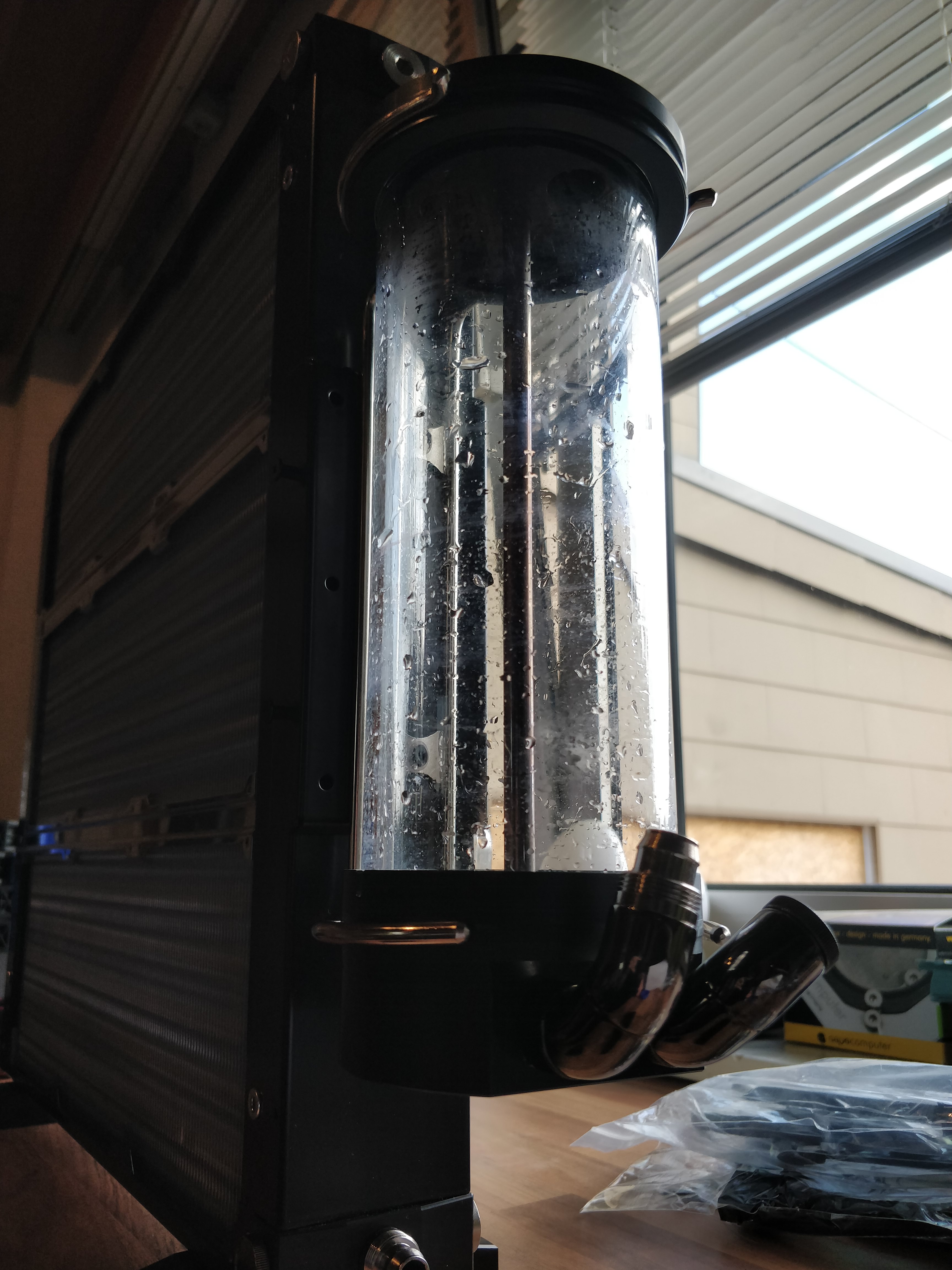

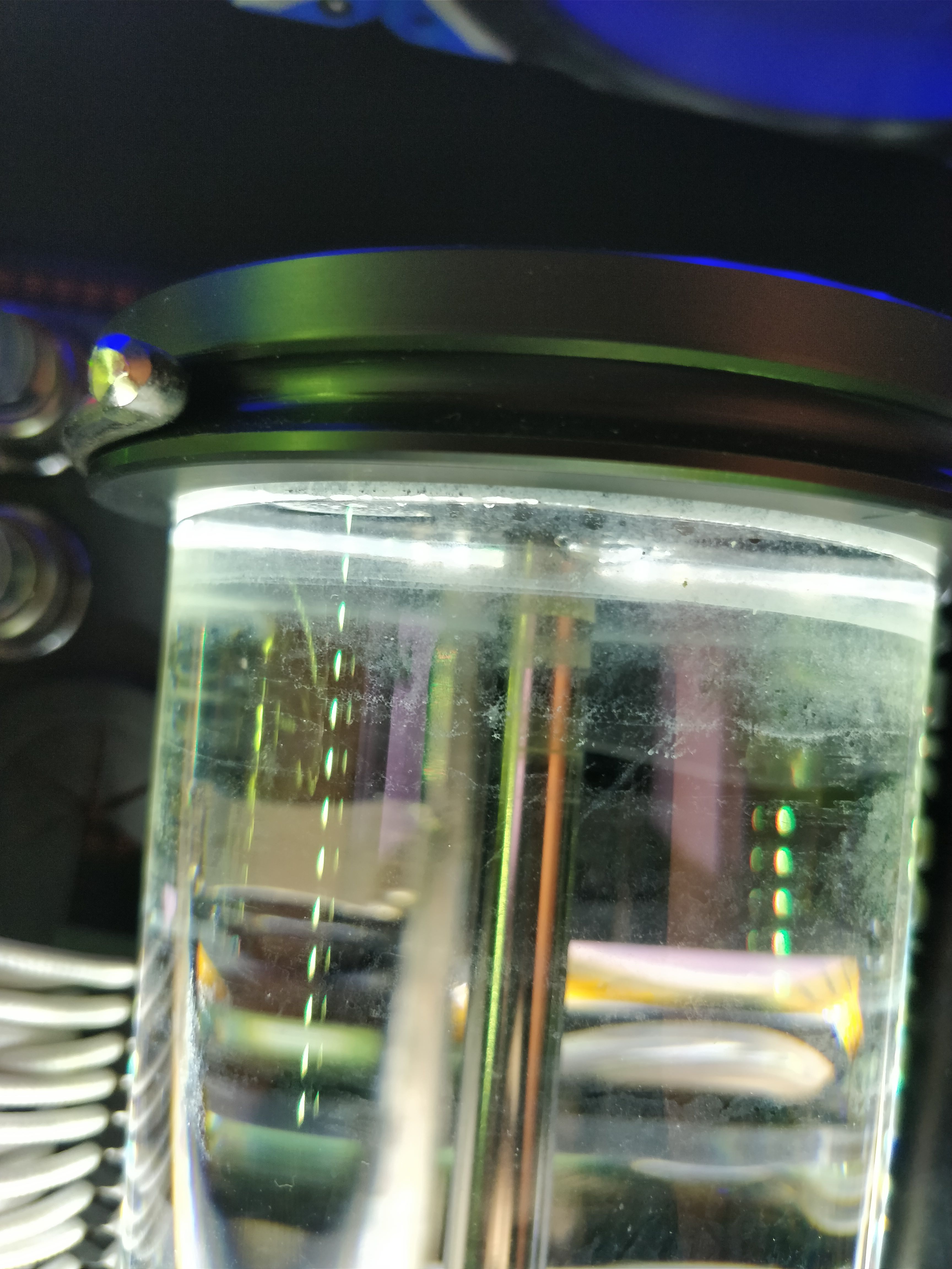

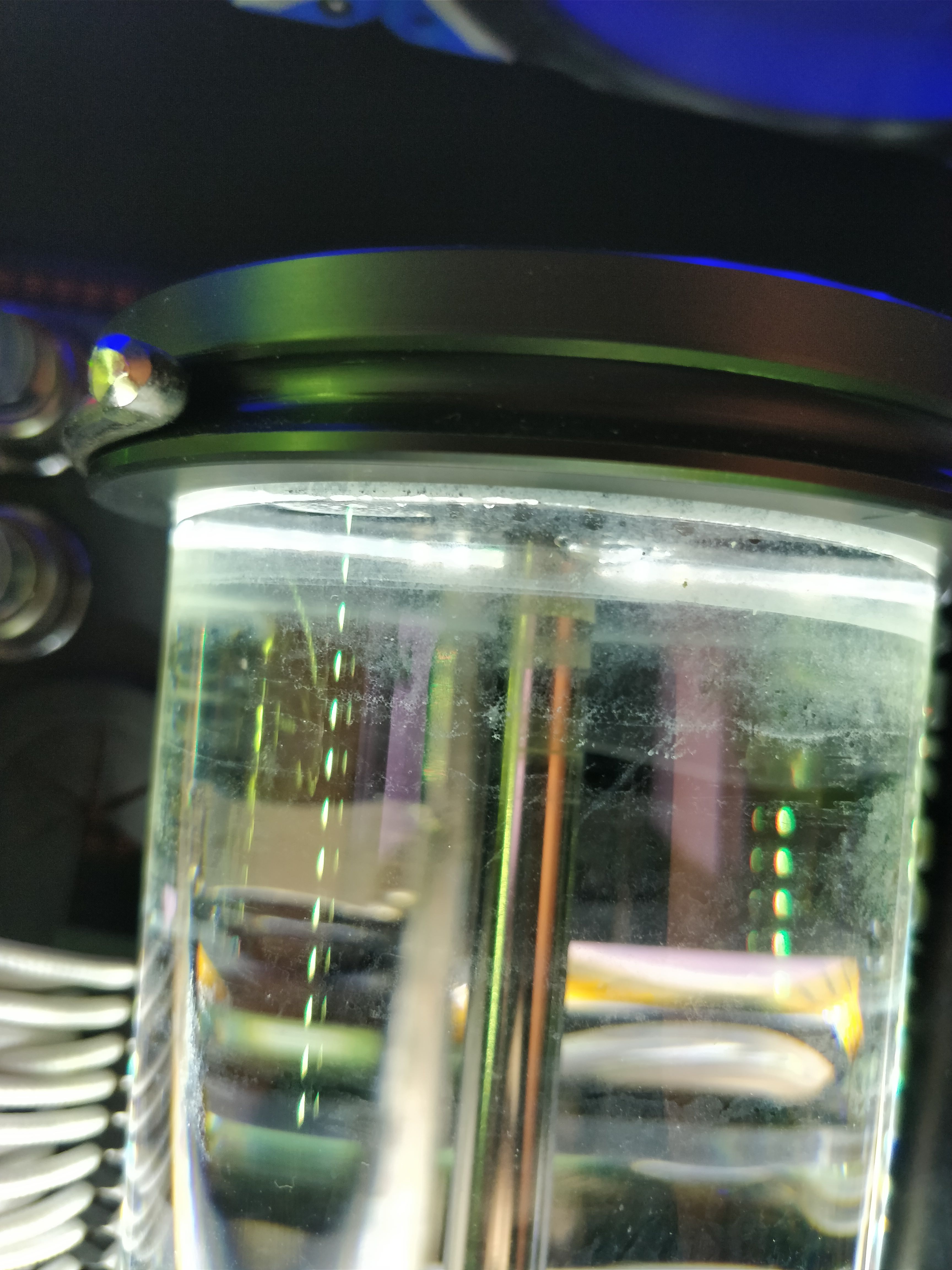

Nachdem dann der EK AGB zu tropfen und die Pumpe immer lauter zu rasseln anfing (das Problem bestand schon länger, war aber minimal genug, um es zu ignorieren) wurde dann einige Wochen nach dem Upgrade auch noch der AGB und die Pumpe ersetzt. Hinzu kamen also eine D5 NEXT und die für den Mo-Ra vorgesehene Heatkiller Tube:

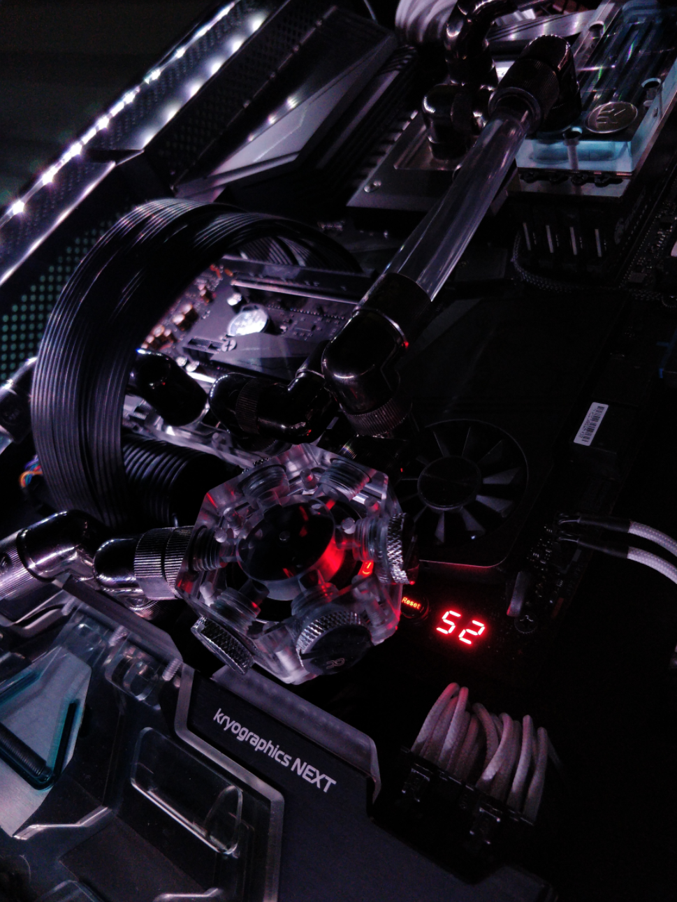

Nach einem mehr als überfälligen SSD-Upgrade und dem Wegfallen der tatsächlich recht lauten HDDs wurde das Kabelmanagement überarbeitet. Um Platz auf der Rückseite zu sparen wurden die Schläuche jetzt über eine PCIe-Slotblende nach draußen geführt. Die dazu nötigen Anschlüsse haben den Kreislauf allerdings eher wie eine Steampunk-Zeitmaschine aussehen lassen.
Rechts im Bild ist die Barrow Temperaturanzeige für die Kühlflüssigkeit zu sehen. Sie ist nicht 100%-ig genau, aber nett anzusehen und sie erspart mir einen unschön aussehenden Bogen hoch zum RAM-Block. Korrekte und verwendete Daten liefert ein Aquacomputer Inline Sensor hinter der Slotblende und ein weiterer Temperatursensor, der zwichen den CPU-Stromkabeln versteckt die Raumluft misst. Der Betrag der Differenz der beiden Messungen steuert die Lüfter am Radiator.
Außerdem wurden mit diesem Upgrade auch alle Lüfterkabel zu einem Aquacomputer Octo gelegt und ein Farbwerk zur Beleuchtung angeschafft, mit dem ich direkt am ersten Tag durch falsches Verkabeln den LED-Streifen im Grafikkartenblock gesprengt habe. Yay! 🤪

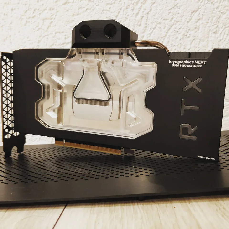

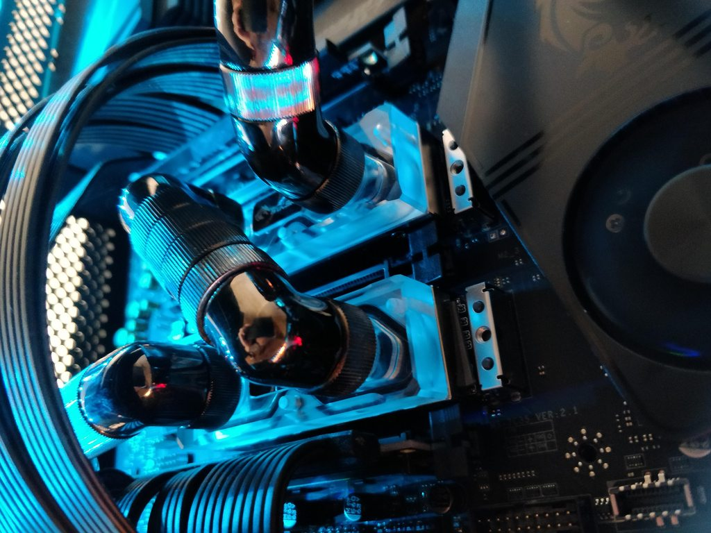

Damit ging es dann weiter bis relativ neulich der Sprung auf Ryzen 5900X anstand. Damit einher ging das Bedürfnis, PCIe 4.0 willkommen zu heißen und den Festplattenplatz zu erweitern. Nachdem ich mit beiden Crosshair VI Hero Boards einige Schwierigkeiten mit den USB-Anschlüssen hatte und ich mich nach Alternativen umgesehen hatte, gewann das X570 Unify von MSI. Ihm wurde auch direkt eine 2TB Corsair MP600 zur Seite gestellt und die alten 2,5" SATA SSDs formatiert und an die Familie verteilt. Trickle-Down Economics oder so.
Die SSD wurde in einen an dem Chipsatz angebunden Slot installiert und... mit einem Bykski Wasserkühler versehen. Die Pads bedecken lediglich den Controller, damit der NAND schön warm hat. Das sei besser so, habe ich irgendwann mal aufgeschnappt. Der alte Monoblock passt natürlich nicht auf das neue Board. Ein neuer Kühler musste her. Der TechN AM4 Block überzeugte mich in den Reviews, war auf Lager, ist potenziell AM5 kompatibel und sein Preis hielt sich im Rahmen. Insgesamt ein sehr schöner, hochwertiger Block.
Um Schmutz in den Blöcken den Kampf anzusagen wurde auf halbem Weg zwischen dem Radiator und dem Gehäuse ein Filter eingebaut, der in dem Kabelmanagement-Gitter unter dem Tisch verstaut wird. Selbst nach einigen Monaten im Dienst fängt er immer wieder Staubpartikel und anderen Dreck, den ich jetzt glücklicherweise ohne nennenswerten Aufwand aus dem Kreislauf entfernen kann.

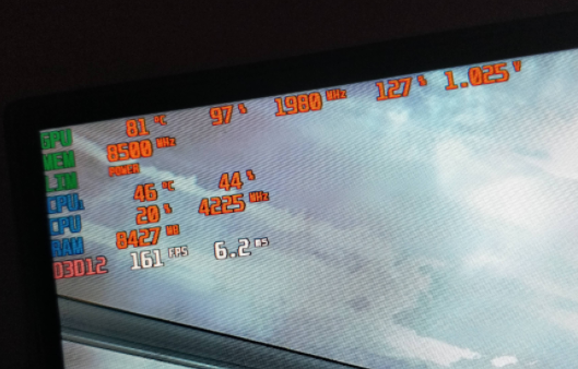

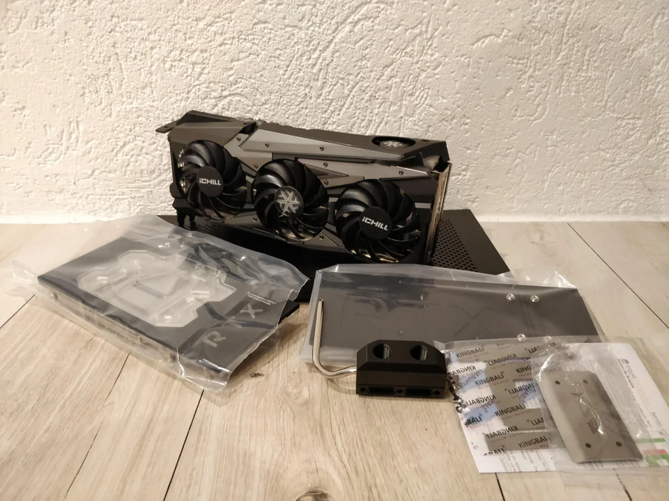

Im März 2021 kam dann leider der Tag, an dem ich ein Versprechen einlösen und mich von meiner 2080Ti trennen musste. Ersetzt wurde sie von einer RTX 3090, die für meinen aktuellen Monitor mit 5120x1440 als bessere Wahl gegenüber der 6900XT erschien.

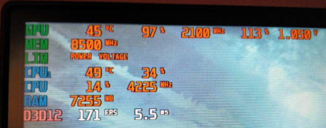

Es handelt sich dabei um eine iChill X4 von Inno3D. Die Karte wurde nach einem anfänglichen Testlauf mit dem VBIOS der Gigabyte RTX 3090 Gaming OC geflasht um das Powerlimit zu erhöhen. Ich verliere dadurch die Funktion eines DP-Anschlusses, was für meine Zwecke aber keine Rolle spielt. Wie schon bei der 2080Ti verwende ich den Aquacomputer Kryographics Block für die Karte, mit aktiver Backplate um den VRAM auf der Rückseite bei Laune zu halten:
Beim Einbau der Karte habe ich die Chance genutzt um das Netzteil weiter nach unten zu schieben. Das Gehäuse hat an dieser Stelle mehrere Positionen vorgesehen - die, die es am Ende geworden ist, ist aber keine davon. Ich habe die Kabel durch einen Schlitz gezwängt, der eigentlich zur Montage des Festplattenkäfigs gedacht war. Vorteil ist, dass das Netzteil damit den Schwerpunkt senkt und das Wackeln des Gehäuses etwas hemmt. Der Aquacomputer Octo und sein Farbwerk-Freund wurden mit gutem alten doppelseitigen Klebeband darüber montiert, um auf der Rückseite weiter Kabel und Platz zu sparen. Dort sehen sie zwar jetzt fürchterlich aus, sind aber leichter zu erreichen. Die Slotblende für die Schlauchdurchführung ist für einen schöneren Look hinter die Karte gewandert. Sie dort einzusetzen war zwar der absolute Horror, das Ergebnis ist aber etwas ansehnlicher. Die Schläuche wurden mit Heatkiller EPDM ausgetauscht, nachdem sich Verfärbungen bemerkbar gemacht hatten.

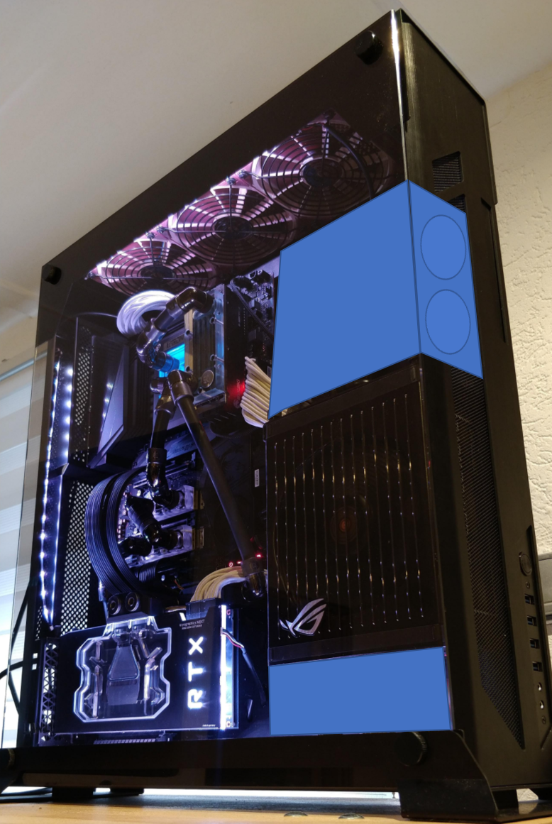

Hier eine überaus professionell erstellte Zeichnung zur Veranschaulichung:
Spätestens nächstes Jahr möchte ich mich damit befassen, den Mo-Ra in ein eigenes Gehäuse zu verpacken oder ihm zumindest Tragegriffe zu spendieren, die seinen Transport erleichtern. Ohne Abdeckungen gibt es keine Stelle, an der man den Radiator wirklich komfortabel anheben kann, und sobald man einen Finger auf die Lamellen setzt, sind sie verbogen. Das muss besser gehen! 🤔

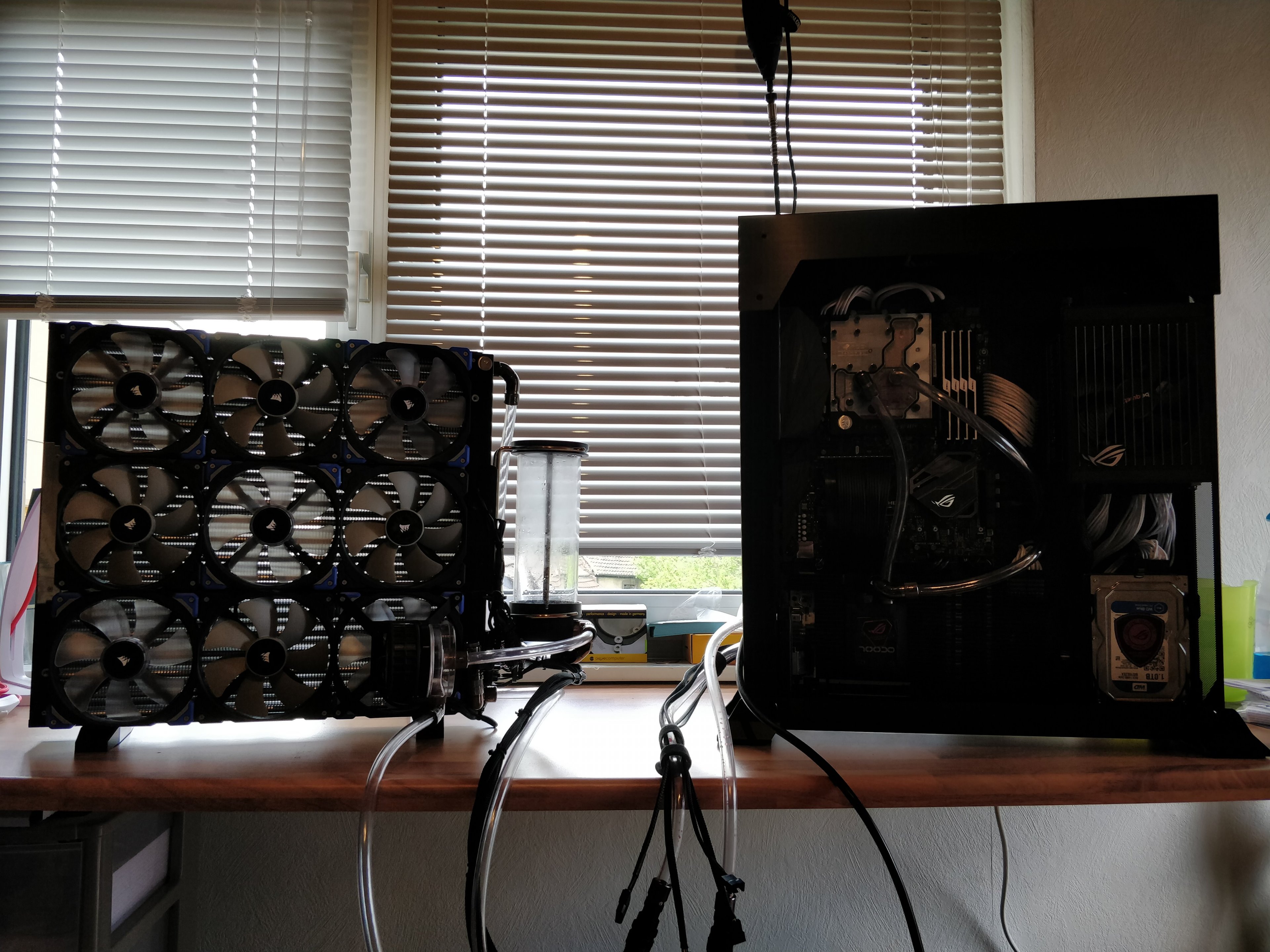

Evtl is mein Vorgehen/Vorhaben zum Mora für übertragbar;
Ich habe einen Mora 360Pro mit 9 Corsair ll120 drauf (die waren über beim Upgrade auf QL 120 für das Case)....
Der Mora sitzt bei mir auf einem 60x45 cm großen Stück Arbeitsplatte mit 38 mm "Höhe" darin wurde seitlich ein U ausgeschnitten damit der Radiator mehr Abstand zur Wand hat und besser "atmen" kann da ich durch die Corsair Fans einen riesen Rattenschwanz an Kabeln verlängern und evtl sogar neu löten musste habe ich in der Arbeitsplatte die ja breiter als der Mora ist noch ein Rechteck ausgeschnitten und somit einen ca 19*35cm Raum in der Arbeitsplatte worin folgendes platt hat ;
1*Corsair Commander Pro
1*Aquacomputer Splitty9
2*Corsair lightning node
Dazu noch unzählige molex zu SATA Adapter und eine 2 Meter USB Verlängerung an dem ein USB-A zu intern USB Adapter sitzt(der is für den cpro) am cpro sind sowohl die 9 Lüfter als auch der pwm Stecker meiner Pumpe(DDC 310/600L) den Strom vom PC zur Arbeitsplatte kommt per Eigenbau;
Eine 4 Pin XLR Buchse gibt über einen Ausschnitt im Case und per angelötetem molex Adapter den Strom vom Netzteil aus dem PC heraus geht dann so gesteckt und gelötet damit man auch bei größter Dummheit keine "heissen" Kontakte berühren kann,was alles in einem kleinen Auschnitt in der Platte verschwindet die Platte selbst trägt alsoora Pumpe Steuerung für Lüfter und RGB bei sich selbst ist per qc und xlr mit 3 Verbindungen mit dem PC verbunden.
Ich habe Alu schienen aus'm Baumarkt an den Schneidkanten der Platte montiert damit man das Holz nicht sieht wenn er an der Wand hängt allerdings hab ich auch schon überlegt 2 Griffe in die Oberseite der Platte zu montieren und das Paket leichter an und abhängen zu können.
Evtl was für dich ? Das Beste daran wäre du brauchst kein flightcase mehr für den Mora sondern nur noch nen Deckel mit Verschluss der in die Aussparung an der Platte greift und das Ding war Transport bereit.
Solltest du Hilfe brauchen wegen den xlr Steckern und dem löten lass mich wissen ob ich dir helfen kann oder die lötarbeiten anbieten kann.
Mit freundlichen Grüssen
Reaktionen: _Kodan

@Concept2 Durchaus gute Idee - Ich hatte mir schon öfter eine Lösung aus Aluprofilen angeschaut, aber keine übersichtliche Website, die Zuschnitte in den entsprechenden Größen anbietet, gefunden. Am liebsten wäre mir ein völlig geschlossener metallener Würfel - ähnlich wie die Unterteile von Renderboxes. Dort wird auch ein Mo-Ra verbaut, mitsamt Pumpe und AGB:
Aus dem W100 habe ich noch einige Fittings um den Schlauch durch Gehäusewände zu führen. Der Würfel hätte genug Platz für sämtliche Steuereinheiten, Kabel, AGB, Pumpe(n) und sonstiges. Es wäre sogar genug Platz da, die Pumpe aus dem AGB herauszulösen, in Schaumstoff einzuwickeln und reinzulegen - dann wäre auch das letzte bisschen Surren weg.
Leider handelt es sich wohl um eine Eigenanfertigung von denen, und ich habe noch keine mir zusagende Alternative gefunden, außer Mountainmods oder DIY.

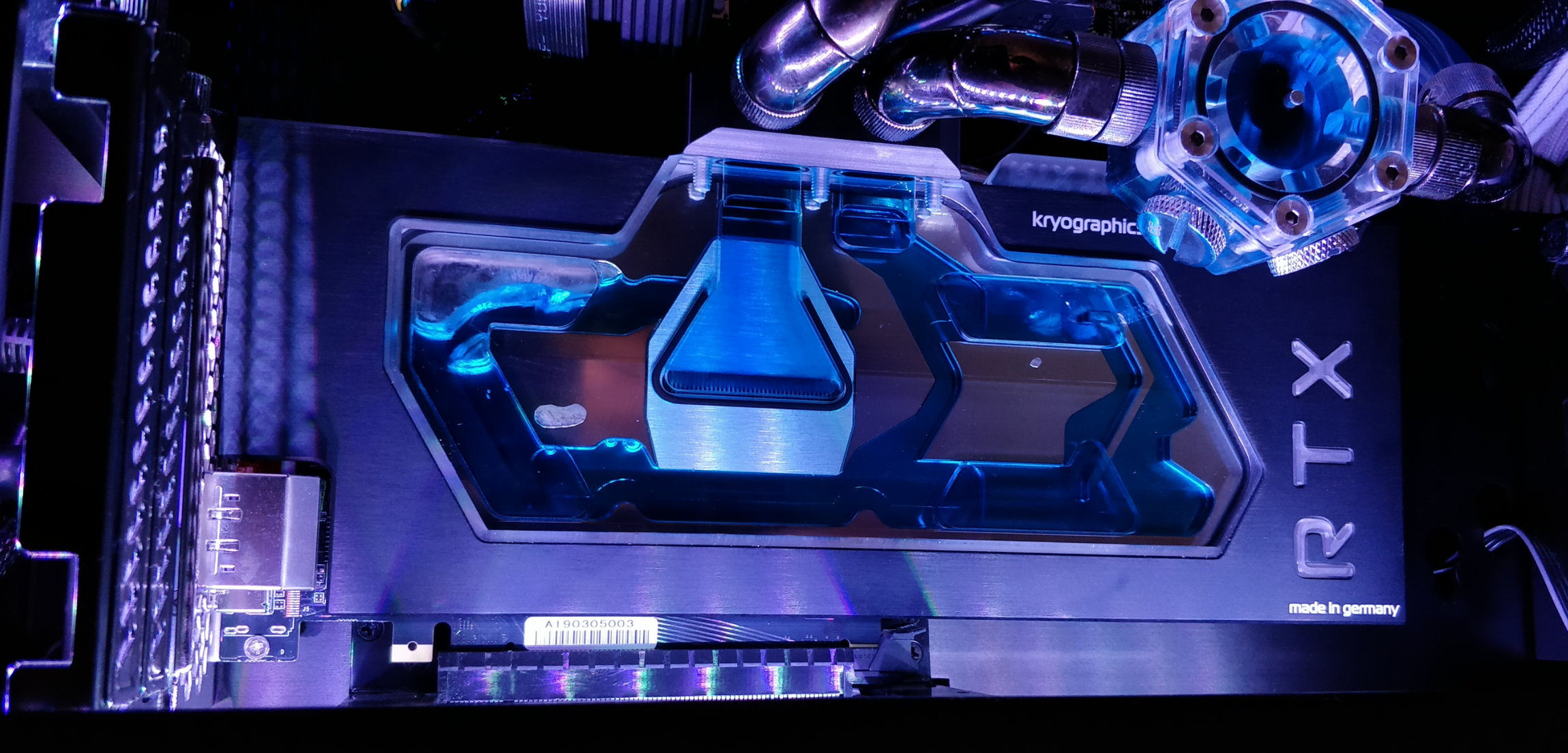

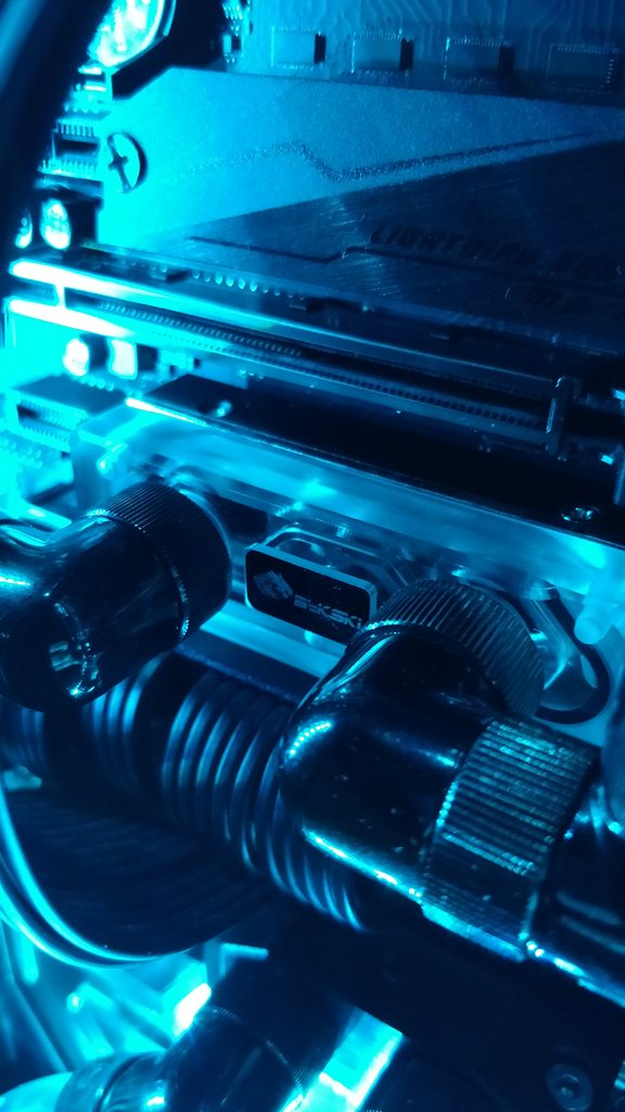

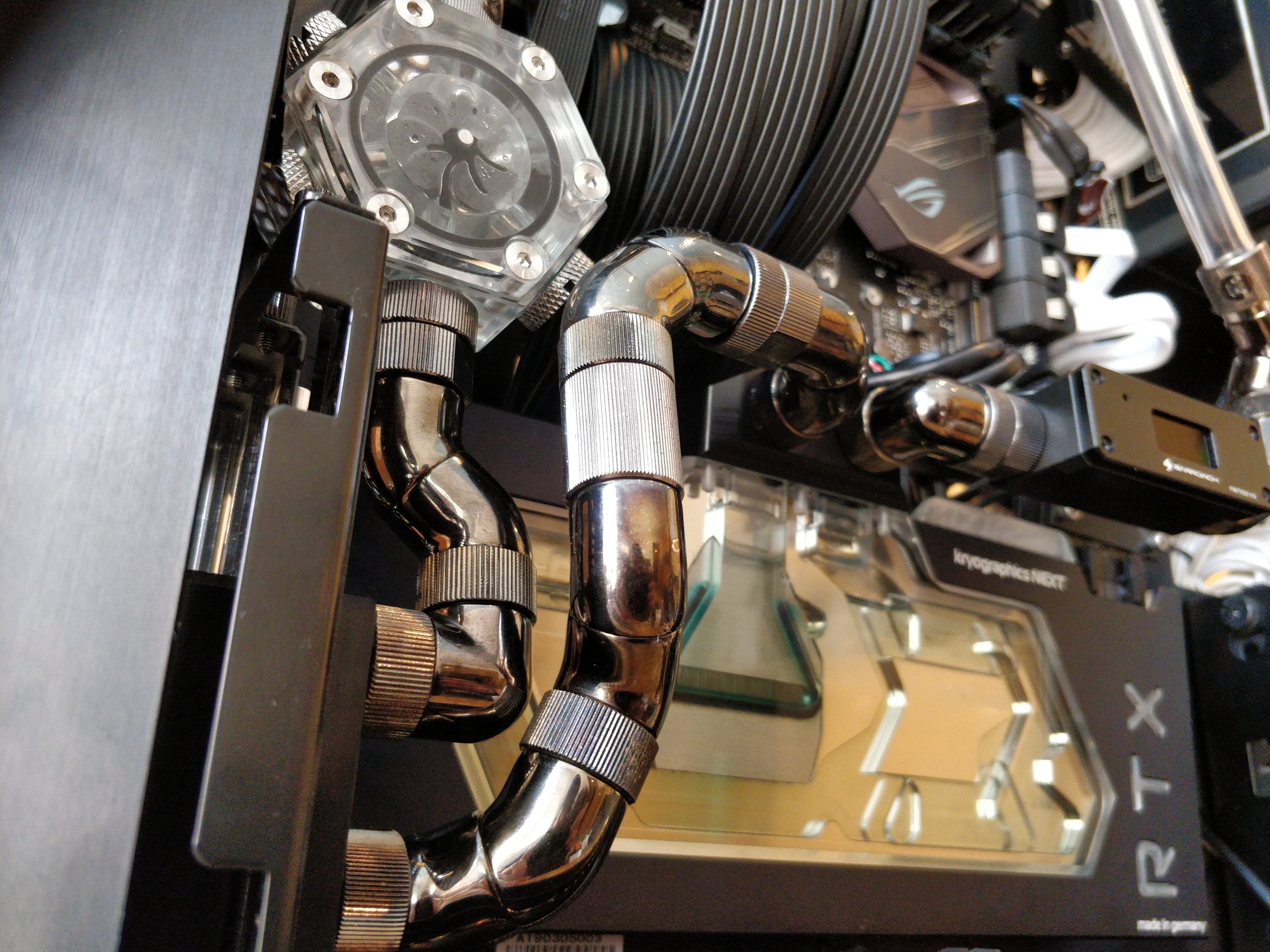

Dumm kann man sein! Mehr oder weniger zufällig habe ich gestern festgestellt, dass meine Riser falsch herum im Board stecken - der hintere Slot unter dem Board ist mit dem ersten Slot auf dem Board verbunden, der vordere mit dem untersten. Damit lief sowohl die 3090, als auch beide SSDs über den Chipsatz mit je x4.
Die Korrektur mit Gewalt sieht jetzt allerdings sehr unschön aus. Das oberste Riser-Kabel steckt mit viel Willenskraft im Sockel. Viel weiter lässt es sich nicht ziehen. Leider passen die Louque-Kabel nicht auf die Montagehalterung des Gehäuses.
Sieht jetzt etwas barbarisch aus, und wird mit den nächsten Arbeiten genauer unter die Lupe genommen.
Wenigstens ist die Leistung der Karte jetzt wieder voll da...

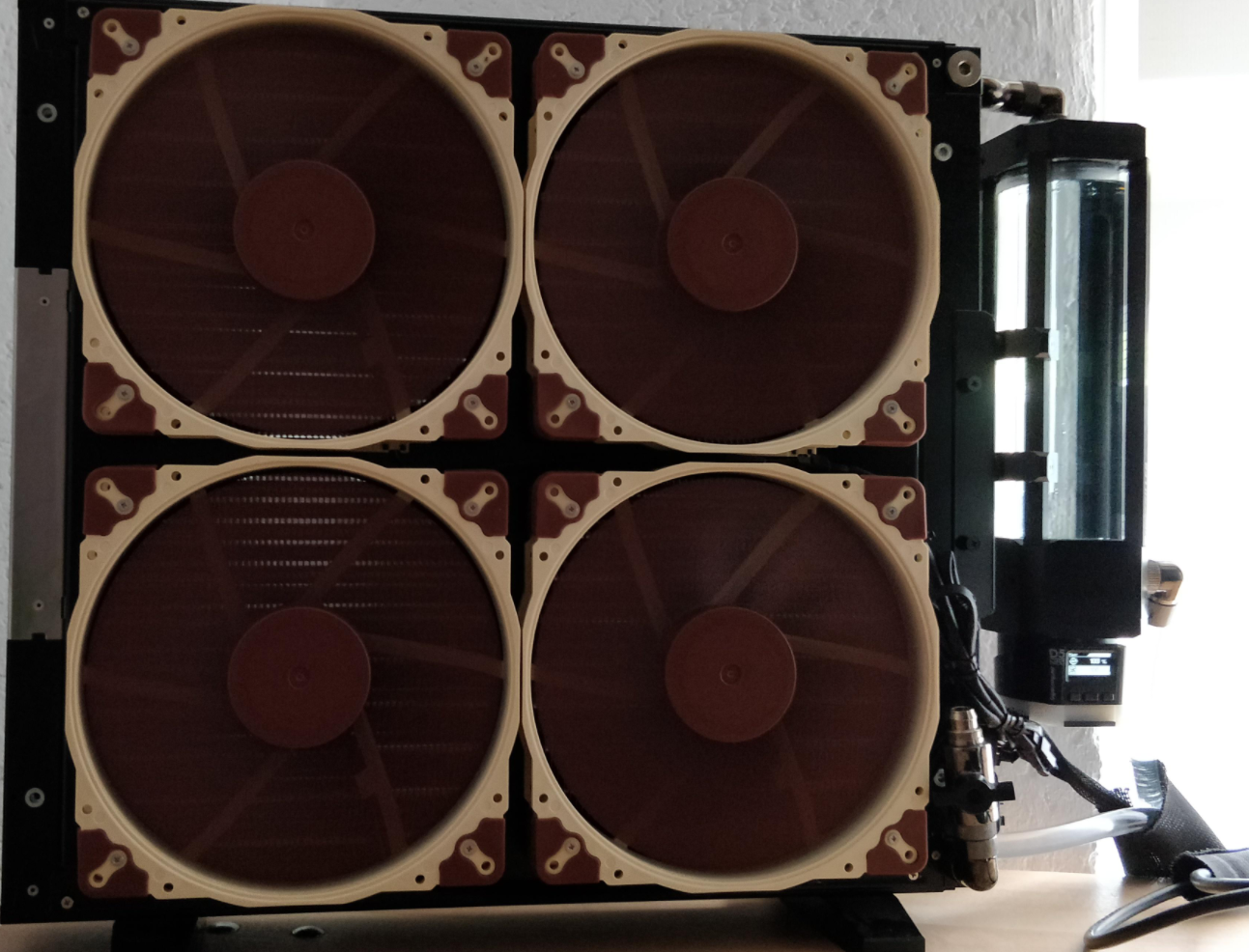

Ich hatte bei meinem aktuellen build aber von vornherein auf MO-RA420 mit 4x200mm Noctua Lüfter,
D5Next, DP Ultra und Tygon Schläuche gesetzt...dank Dir bin ich jetzt noch zufriedener mit meiner Wahl 😍

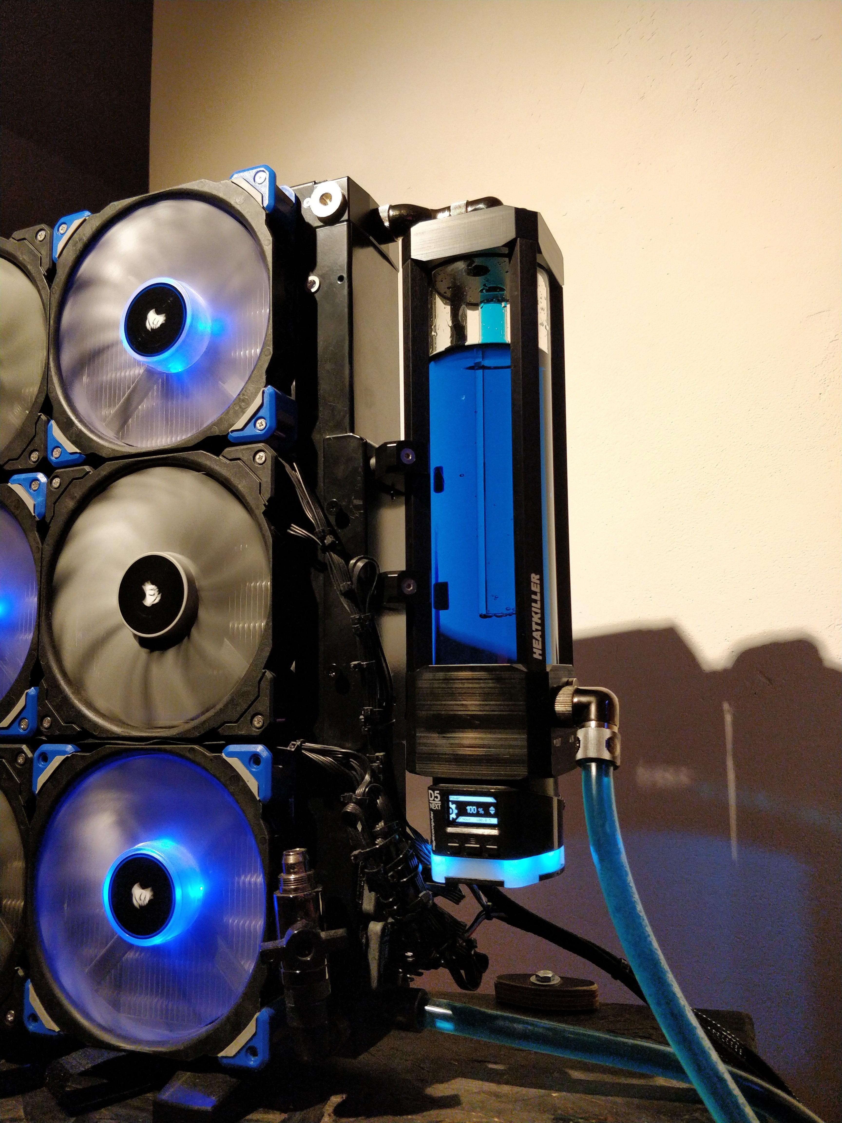

Bei der D5 NEXT bin ich noch unschlüssig, ob es nicht auch eine alternative Pumpe getan hätte. Mein Hauptproblem ist die Steuerung über die Buttons. Geholt hatte ich sie mir eigentlich für die zusätzlichen Monitoring-Features, mit Aquasuite verbinden möchte ich sie wegen dem Kabelsalat aber nicht und Lüfter steuern soll sie auch nicht. Das tolle an der Pumpe ist, dass sie Strom via SATA bekommt, ohne Molex-Adapter zu benötigen. Das spart am DPP11 einen ganzen Kabelstrang, da es keine Kabel mit SATA + Molex gibt. Außerdem ist Molex zu verbinden einfach die Seuche. Insgesamt bin ich ganz happy mit der Pumpe. Sie läuft sehr leise, aber manchmal verselbständigt sich das Display und wechselt die Menüs durch, was jedes mal ein kleines Geräusch macht. Das nervt gigantisch, passiert aber nur bei RPM jenseits von dem, was ich im Alltag eingestellt habe. Komischer Mangel, aber für mich nicht störend genug, die Pumpe ersetzen zu lassen.
Sie ist auf jeden Fall bedeutend leiser, als die D5 von EK, die ich davor hatte. Die hatte extrem laute innere Vibrationen, und gerasselt hat sie auch bei allen Geschwindigkeiten.
Reaktionen: AleXtrem
Da hast Du recht. Die Next hätte nicht sein müssen. Ich habe sie einmal eingestellt und gut ist...Die Display Möglichkeiten nutze ich kaum, lasse mir nur die Pumpen- und Lüfterdrehzahl anzeigen.
Entscheidend war für mich tatsächlich die Möglichkeit, nur mit einem SATA Kabel aus dem Rechner zu kommen und keine weiteren PWM Kabel für die Lüfter zu benötigen.
Geräusche beim Display Wechsel habe ich keine, aber die Pumpe surrt ein wenig, hört man aber in 2m Abstand nicht mehr.
btw...die LED an der D5 habe ich auch ausgeschaltet :p
