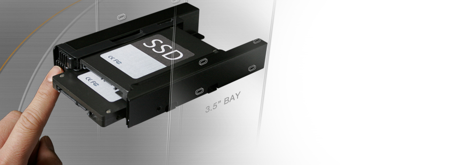

Aber eine Frage hätte ich da noch. SSD's sind doch im 2,5" Format, mein Gehäuse hat ein Diskettenlaufwerkschacht das müsste
doch auch 2,5" sein oder ? Dann könnt eich die da einbauen ohne irgendwelche Adapter oder?
Das Gehäuse ist ein Coolermaster 922 HAF
Laut diesem Review sollte da ein Adapter für 2.5" beigelegen haben:
These consist of a speaker for your mainboard, several zip ties, rails to install a 2.5 inch hard drive in a 3.5 inch bay
Disketten sind zwar 3,5 Zoll breit, die Einbauschächte für ihre Laufwerke allerdings 5,25 (wie z. B. für CD/DVD/Blu-Ray-Laufwerke). In einen dieser Schächte wirst du die SSD schlecht bekommen, aber es gibt Einbaurahmen wie diesen, in die du die SSD schraubst und anschließend in einem 3,5"-Schacht wie eine HDD verbauen kannst. Solltest du eine Samsung 840 kaufen, sieh zu, daß du ein Kit wie dieses nimmst, dem gleich ein Einbaurahmen beiliegt.
@Holt: Die 840 gibt es wie die meisten als Bulk (MZ-7TD120BW) oder als Kit (MZ-7TD120KW).
