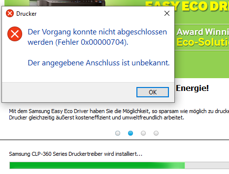

Ich habe mal die letzten beiden "größeren" Updates deinstalliert, allerdings brachte das keinen Erfolg. Wenn ich versuche, den Drucker mit einem der Treiberpakete von Samsung (gibt ja explizit für 360er Serie oder wahlweise den Universal-Driver 3.0), kommen solche Meldung. Es geht bei mir wohl um "die Anschlüsse" zu der Windows anscheinend keinen Draht (mehr) hat. Sagt das jemandem was bzw. kann man das heilen, ich hoffe!! :(
Beim anderen Treiber (Universal 3.0) kommt übrigens nur die nichtssagende Meldung bei "weiter", "kann keine Verbindung herstellen", was vermutlich intern derselbe Fehler ist wie hier das Bild zeigt.

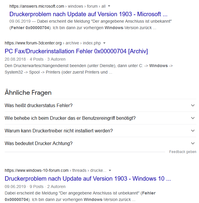

Bei der Suche nach 0x00000704 kommt man übrigens auf z.B.:
Schlau geworden bin ich da allerdings nicht drauf. Hoffe jemand hat da mehr Expertise.

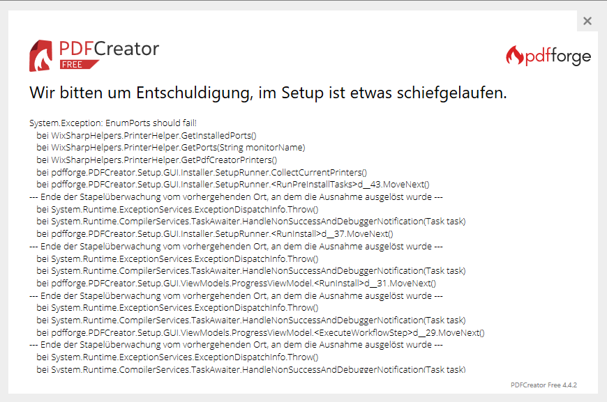

Ich habe grade versucht einen PDF Druckertreiber zu installieren:
Ich denke dass dann doch mal eine Neuinstallation ansteht :( Wollte es vermeiden, aber nützt ja nichts. Muss auch zugeben dass mein System tatsächlich bereits einige Jahre - vielleicht >3 - (stabil) läuft. Aber irgendwann ist es dann mal wieder soweit..
Es sei denn jemand hat noch eine Idee, oben kommen in der Exception ja auch direkt die Ports.
