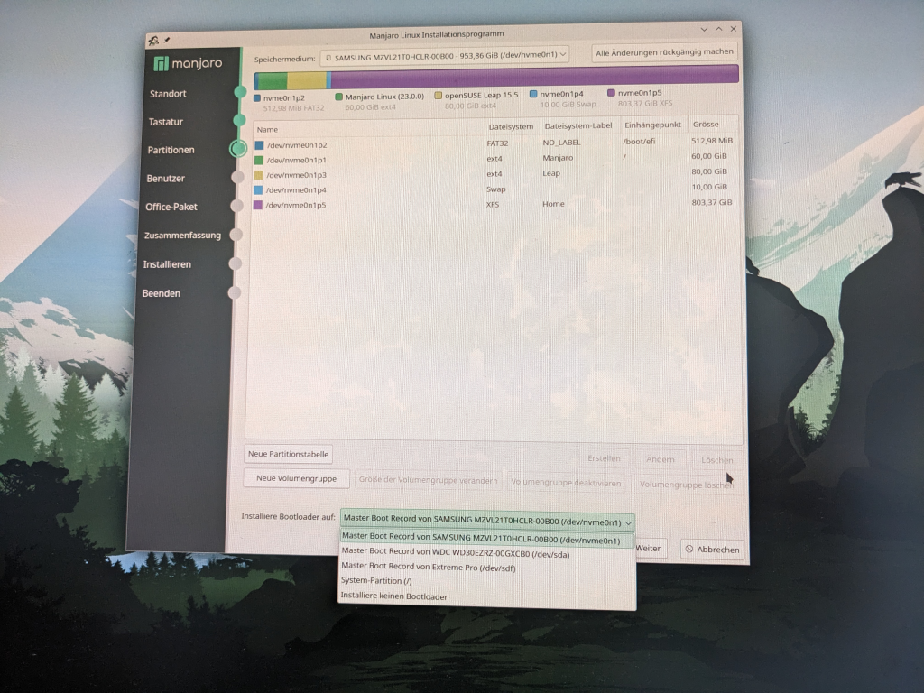

Aktuell wollte ich Manjaro installieren. Im Installationsprogramm habe an der Stelle "Partitionen" zuerst die Zielpartition für / ausgewählt und wollte anschließend noch die Partition für /boot/efi auswählen. Hier wurde mir in der Auswahl /boot/efi nicht angeboten. Ich habe es manuell eingetragen. Anschließend wollte ich den Ort für den Bootloader auswählen. Auch hier wurde /boot/efi nicht angeboten. Ich habe dann die System-Partition genommen. Manjaro wurde dann installiert.
Allerdings konnte Manjaro nicht über UEFI-Boot gestartet werden.
Ich habe das Installationsmedium (USB-Stick mit Ventoy) an einem Notebook ausprobiert. Hier wird für /boot/efi eine solche Partition angeboten , als auch der Bootloader auf /boot/efi.
Zurück auf den betroffenen Rechner habe ich eine Fedora-Installation gestartet. Auch hier das Gleiche: UEFI-Boot wird gar nicht angeboten.

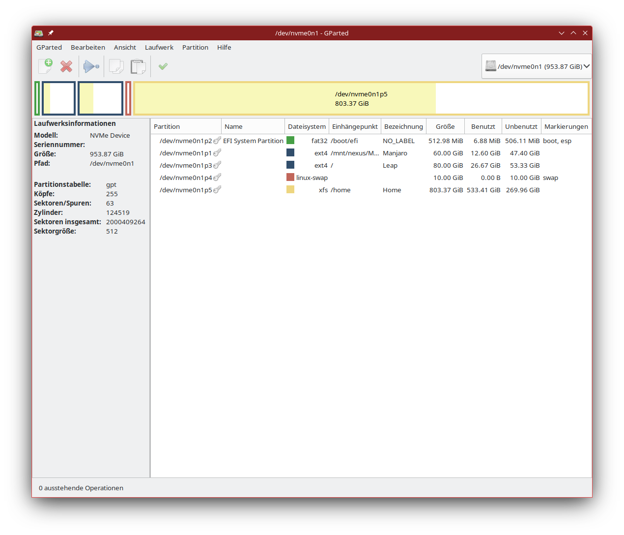

Die Installer sind ja bekanntlich nicht die Hellsten. Vielleicht raffen sie es nicht, dass esp auf p2 liegt und nicht auf p1 (wo es gewöhnlich liegt).

Bei Ubuntu kann man zwar /boot/efi für selbige Partition auswählen, in der Installationsübersicht wird dies aber nicht angezeigt. Einen Bootloader für /boot/efi sehe ich auch nicht.
Die Installation habe ich dann aber abgebrochen.
Debian verhält sich genauso.

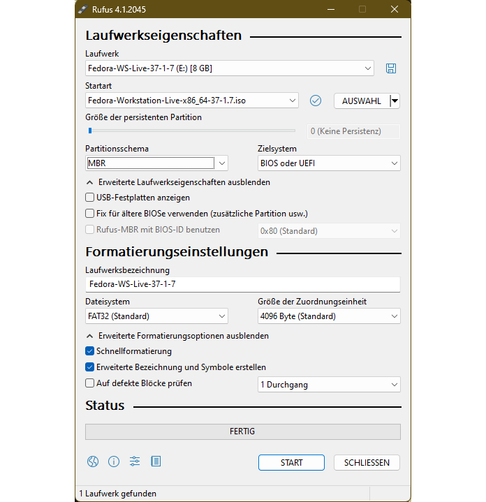

Bei den nächsten Versuchen habe ich mit dd die ISO-Datei auf einen USB-Stick geschrieben.
Zuerst Fedora (war noch drauf). Aber auch hier will Fedora nicht.
Dann Manjaro. Überraschung, eine Installation per UEFI ist möglich.

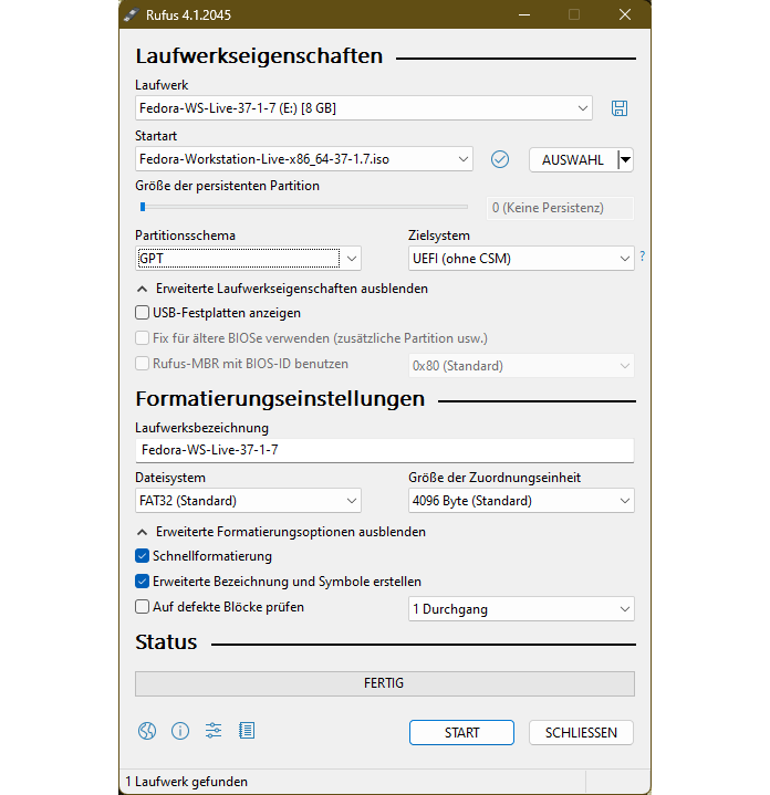

Also Rufus per Windows 11:
Da Fedora noch zickt, war es mein einziger Versuch. Die Einstellungen von @Mo gab es bei meiner Rufus-Version nicht, ich habe die Standardeinstellungen genommen.
Und siehe da: jetzt klappt es auch mit Fedora.

@Uridium:
Liegt /boot/efi gewöhnlich auf p1?
Letztes Jahr habe ich 2 Rechner neu eingerichtet.
Ein Notebook, das ich ohne Betriebssystem gekauft habe. Nach der Installation von OpenSuse Leap war /boot/efi auf p1.
Zudem habe ich einen Desktop-Rechner zusammengebaut. Auf der neuen SSD habe ich zuerst Win 10 installiert und Windows die erste Hälfte der SSD zugeteilt. Hier liegt /boot/efi auf p2.
Im Prinzip ist es egal, wo sie liegt. Das BIOS findet sie immer. Ob die Installer diese überhaupt in Betracht ziehen, war reine Spekulation.

@mo schrieb:
Du musst dich für eine Bootmethode entscheiden. Also entweder UEFI oder MBR/BIOS. Dann zwingend im UEFI/BIOS hybride Bootmöglichkeiten abstellen, falls das angeboten wird. Also both oder First. Und zum Booten den Modus voreinstellen, für den auch der Stick erstellt wurde
Sorry, aber weder auf der verlinkten Seite, noch bei der aktuellen rufus-Versionen sehe ich die Wahlmöglichkeiten nicht. Wo steht da Bootmethode? Oder hybrid?
Aber das Thema können wir abschließen. Es ist zwar nicht geklärt, warum es Probleme gibt. Aber man muss dann mit verschiedenen Methoden versuchen, den Installations-Stick zu erstellen.
Wenn es mit dem genialen Ventoy nicht geht, ein Versuch mit dem ehrwürdigen dd und notfalls mit rufus.
Gar nicht!
Die Rede war von Einstellungen im UEFI/BIOS, nicht bei Rufus. Siehe auch Posting über mir. Hatte aber in meinem letzten Posting schon auf die mögliche Verwechslung hingewiesen.
CSM ist der Kompatibilitätslayer. Das musst Du deaktivieren. Dann erst ist 'UEFI-only'.
