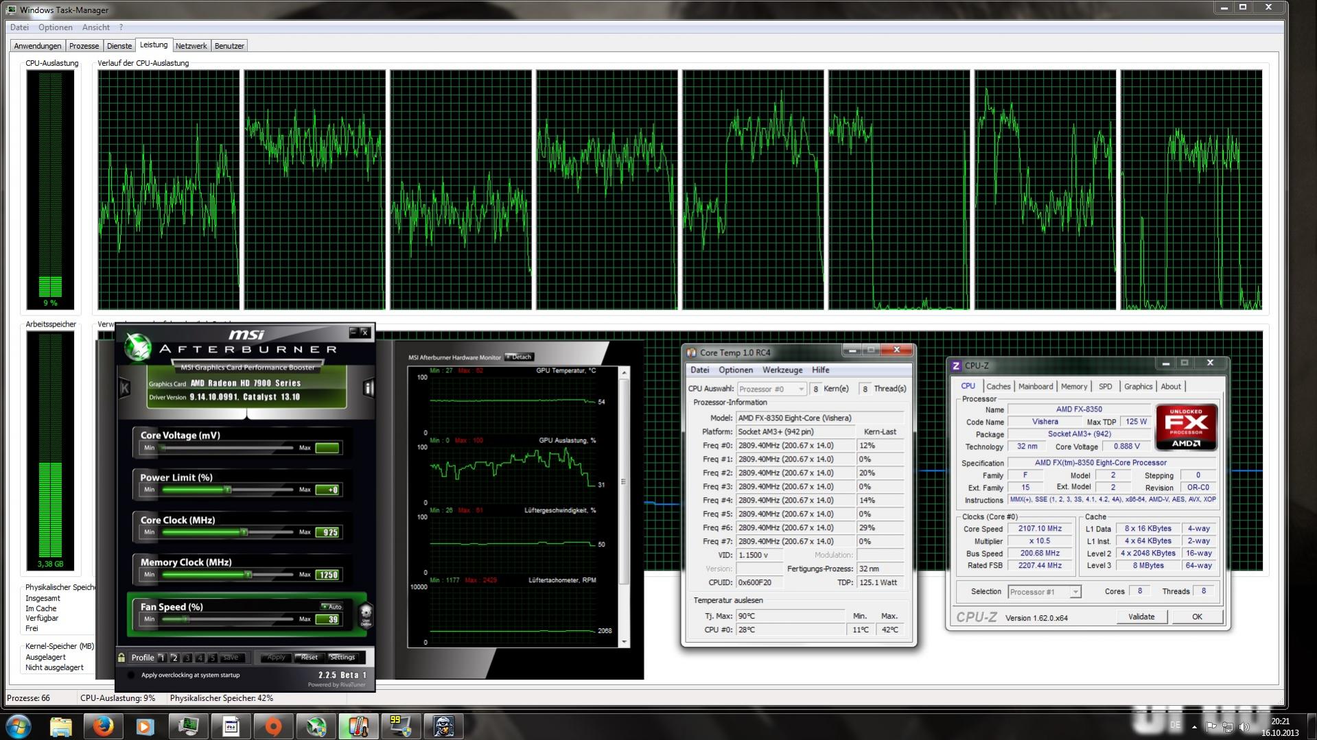

So, ich hätte jetzt alles! Gespielt wird wie schon gesagt in 1980x1080. Settings voll aufgedreht!
Also packt die GPU nicht mehr. Dennoch aber machen mich meine Min FPS etwas stutzig...

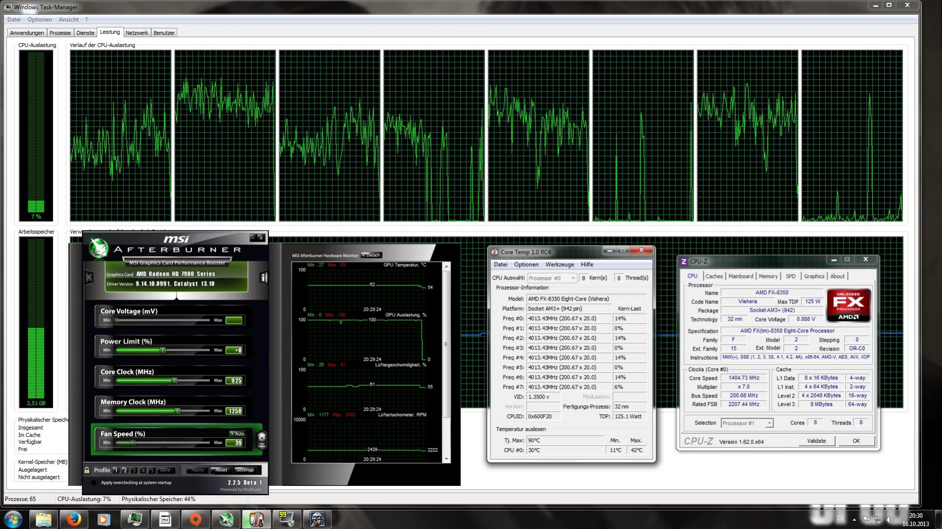

Auslastung

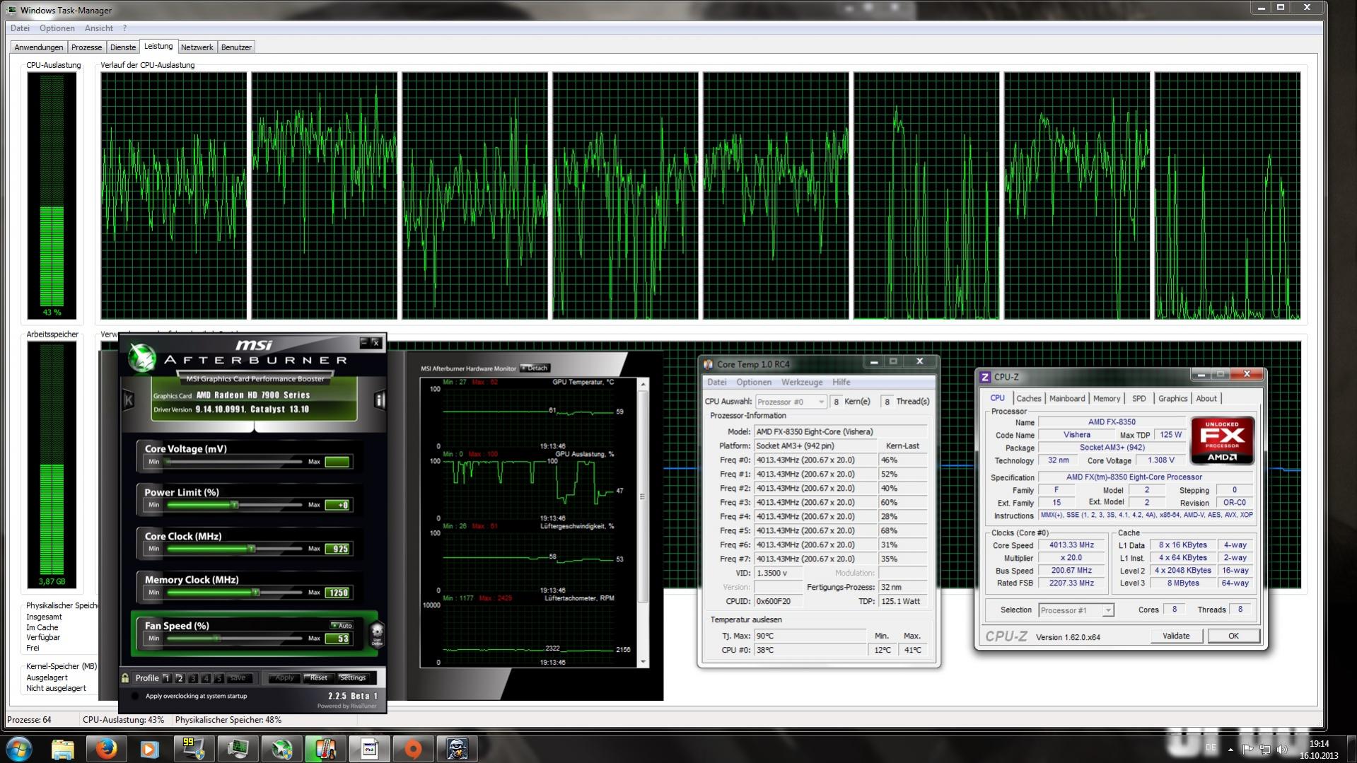

Auslastung
Wenn die FPS nach einer langen Runde auch noch so wären, wäre ich völlig zufrieden. Aber die Drops runter bis in die 30er Gegend nervt mich aber mal richtig!
