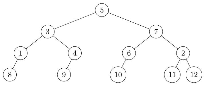

Sondai schrieb:
würde mit den Werten, diesen Baum erwarten
(Also, wenn man schon die Kenntnisse hat, wie er ungefähr aussehen sollte. Falls dass der Baum aus der Aufgabenstellung ist, sollte es passen :D)
Jop jedes Element nur einmal.
Die "4" ist noch mit der "9" verbunden und
die "2" ist noch mit der "11" verbunden.
Ausgabe dann: 8 1 9 3 9 4 5 10 6 11 7 11 2 12^^

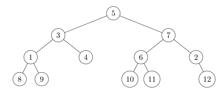

Was meinst du mit "X ist noch mit Y verbunden", weil wenn 9 mit 1 und 4 verbunden ist es kein Baum mehr.
Oder kommen die Werte einfach mehrfach vor?
Weil ich würde dann jetzt sonst diesen Baum annehmen
Und In Order wäre dann
8 1 3 9 4 5 10 6 7 11 2 12
