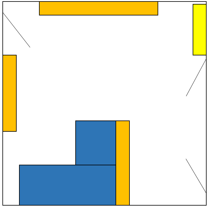

Ungefähre Raumskizze:
Der Raum hat drei Türen, unten links in blau ist die Couch, der Bildschirm soll voraussichtlich auf das Sideboard an der linken Wand (orange) platziert werden und würde dort entsprechend schräg zur Couch ausgerichtet - möglicherweise auch per VESA direkt an die Wand. Wo die Boxen am besten stehen würden, könnte ich spontan noch nicht einmal sagen. Das Zimmer ist eben nicht am Bildschirm "ausgerichtet", wie das sonst ja oft üblich ist. Das wird sich auch nicht ändern - mit dem suboptimalen Ergebnis müssen wir halt leben. :)
