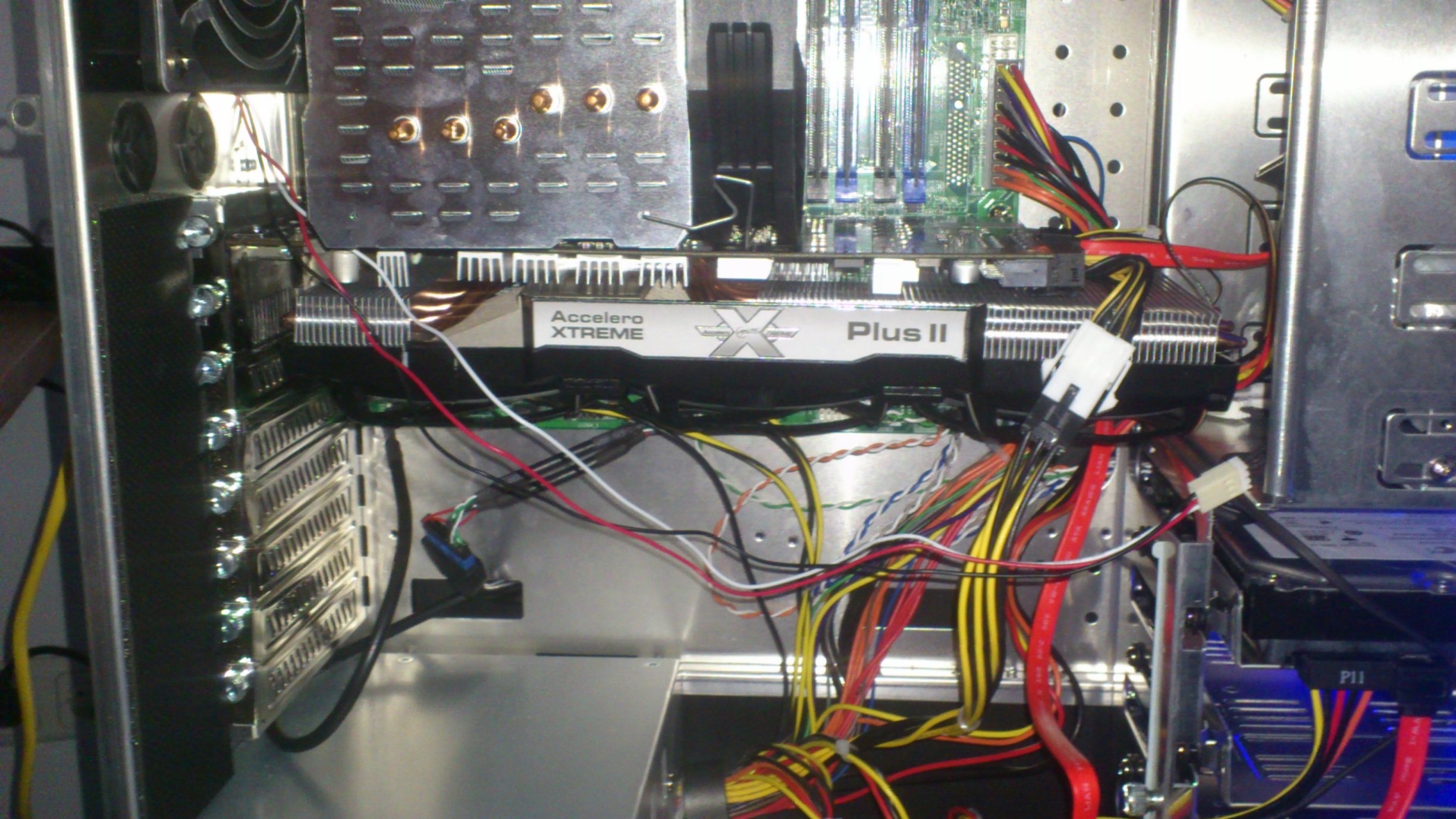

Hi, nachdem ich mir den Arctic gekauft habe, dieser aber nicht in mein Gehäuse gepasst hat, möchte ich jetzt den Peter verbauen, weiß allerdings nicht ob der passt, der ist zwar 3 cm kleiner, aber die Lüfterschiene ist ja auch noch dabei, hat jmd zufälllig den an ner 5850 montiert und könnte für mich messen? wäre echt lieb, gruß

In dem Test stehen die Abmessungen drinn: https://www.computerbase.de/forum/threads/alpenfoehn-peter-vergleich-mit-shaman-auf-gtx480.923173/. Leider ein Asus Formula. Hier noch ein Test http://www.orthy.de/2012/02/test-alpenfohn-peter/3/ - da ist ein GB-Board aber k.A. welches.

@towelie es geht um die gesamtlänge von peter+ 5850 ist ja bei jeder graka anders oder?

Tja, hier haben wir noch nen test mit 5850: http://www.radeon3d.org/artikel/grafikkartenkuehler/alpenfoehn_peter/der_kuehler/ Leider keine Abmessungen aber auf den Bildern kannst dir den Abstand zw. Slot und Kühler anschauen um die Abmessung Gesamt abzuschätzen. :-/

Die Schiene vom Peter ist genau 26cm lang. Der Kühler 25,5cm (gemessen), wobei der Abstand Kühlfläche-> Heatpipe (also das Ende des Peters) ~6cm entspricht. Jetzt kommts auf das Layout deiner Grafik an.
Edit: Nach ner Runde Google kam ich zu dem Schluss, das es knapp werden könnte, aber die Karte mit Kühler <29cm bleiben sollte.

phil_123 schrieb:Lian Li 60 FN 29 cm platz
Du meinst die im 2. Link (orthy)? Testsystem-Gehäuse: (1 - CB) Lian Li 7FN / (3 - radeon3d) NZXT Phantom. Bist dir sicher - seh irgendwie ned das Testsystem gelistet.

Er braucht mehr als 26cm in der Länge, weil der Peter ja nicht press an der Blende anliegt. Aber mehr als 3cm Abstand zwischen den Pipes und Blende sollten das nicht sein.
Wenn du mir den Abstand Bohrungen-Slotblende sagst, mess ich das hier direkt aus. Hab hier vor mir einen liegen.

das wär lieb, ich mach mal
also hab die karte ausgebaut und von der näheren bohrung sinds 8 cm.
d.h du setzt jetzt die backplate auf und mist von der ati bohrung aus den abstand zu dem kühler rtg pci slot,
wenn der also größer als 5 cm ist passt er, stimmt das so?
