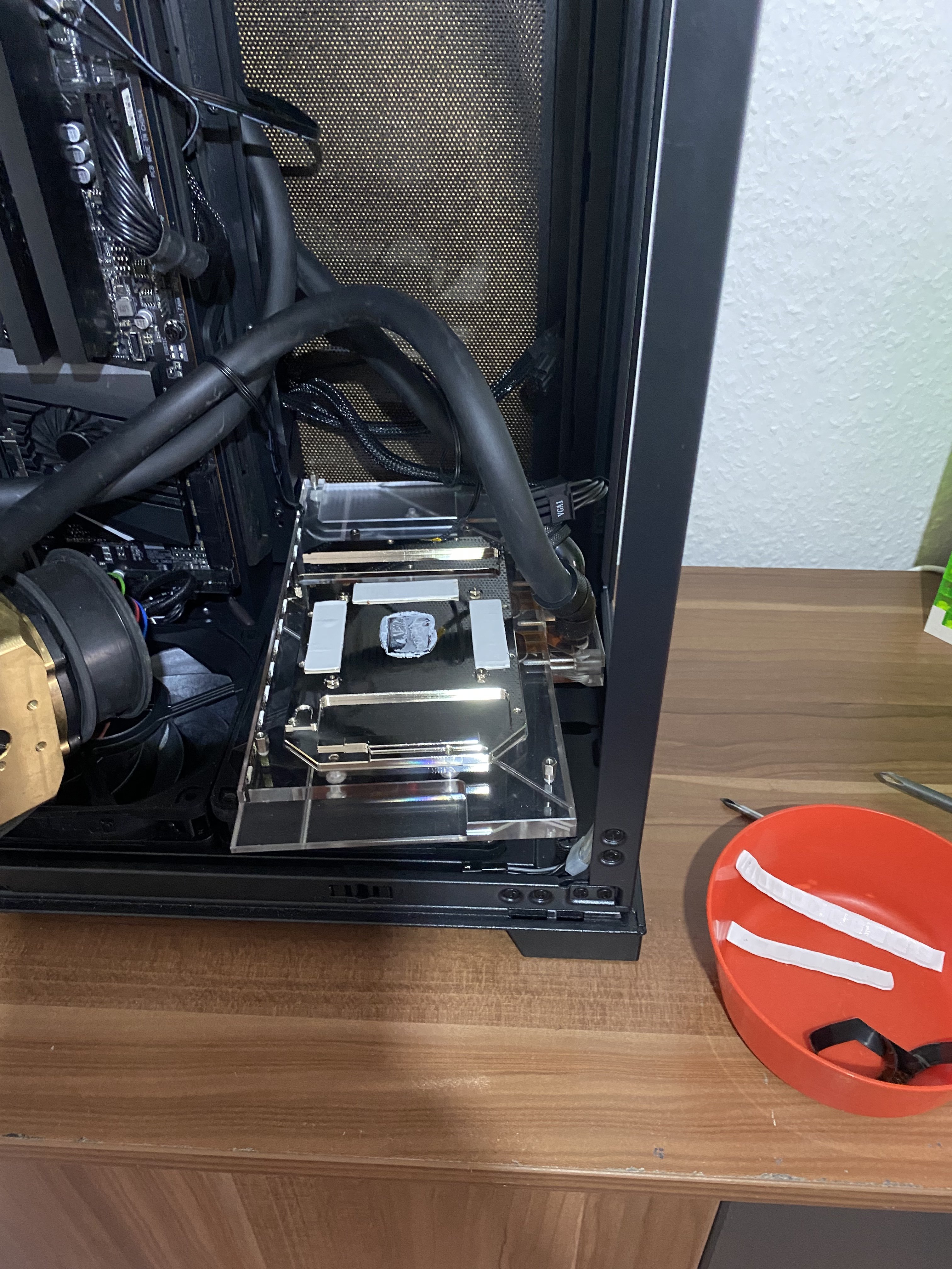

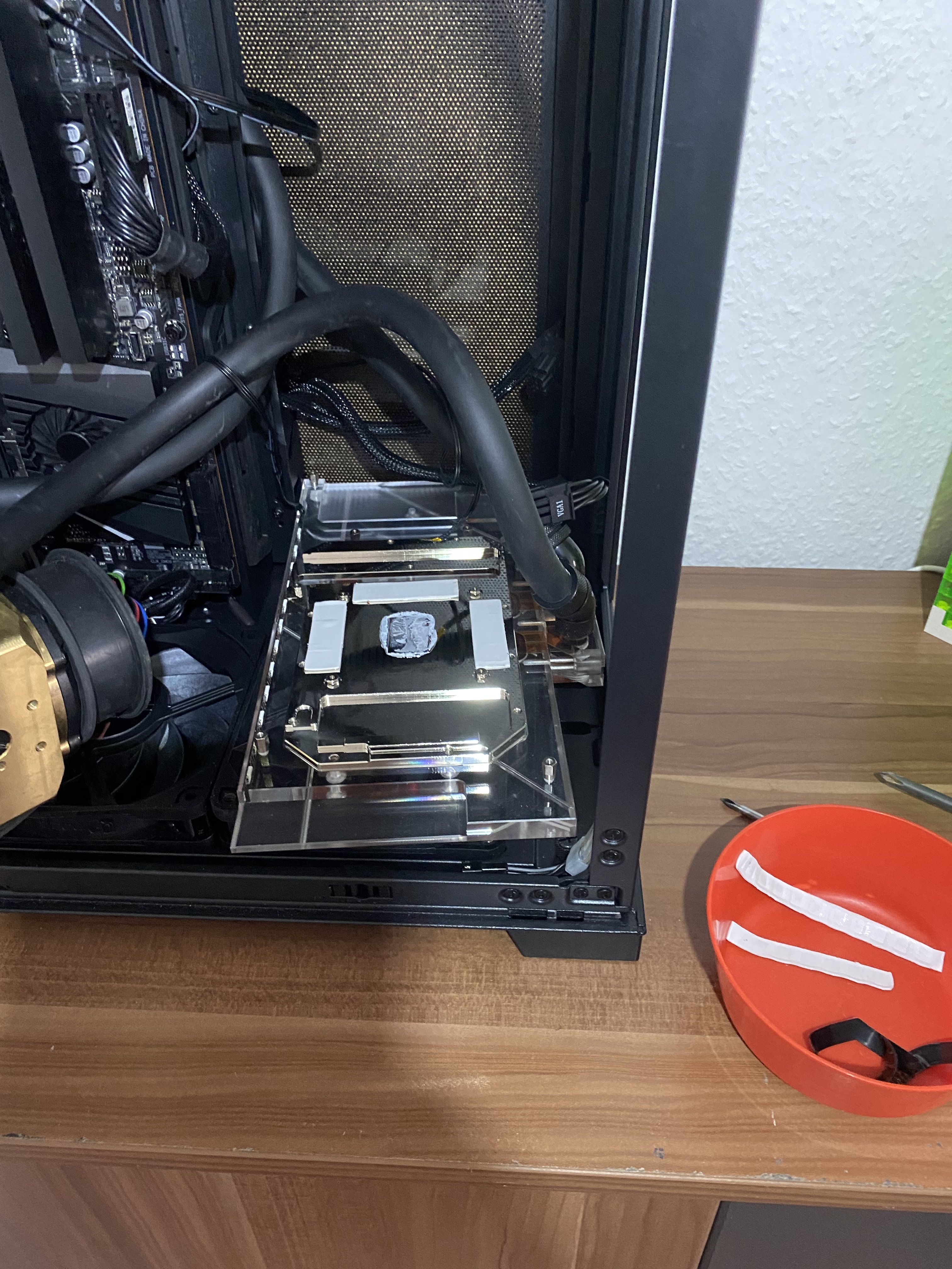

Wobei man son Block auch angeschlossen demontieren kann wenn man etwas Schlauchweg hat :D
Hab ich auch schon gemacht um PADs bei der 6800XT zu tauschen.

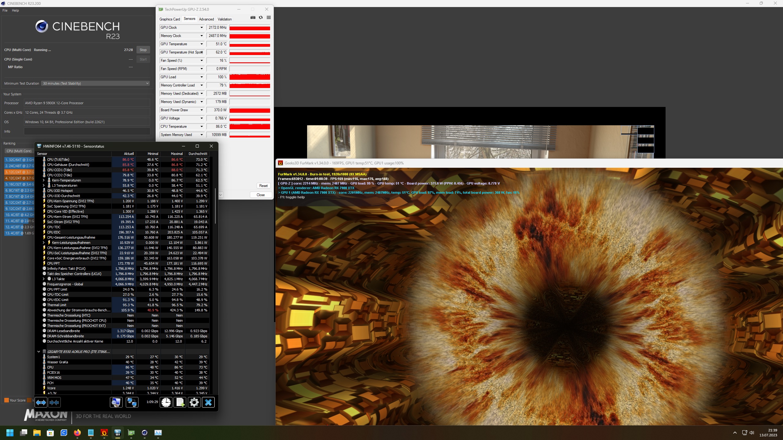

Sodele, eben mal eine runde Furmark und Cinebench gespielt für eine Stunde.
Bei mir sind es so um die 26 °C im Raum.
In meinem LianLie O11 Dynamik herrscht ein ordentlicher Hitzestau (ich sollte dringend das Frontglas mit einem 3D Druck ersetzen...)
Verbaut sind 2 x 360mm Radiatoren und ein 240mm Rotatior.
Als Lüfter kommen Arcric P12 und NB-eLoops zum einsatz, in summe 9 Lüfter.
Wassertemperatur wird direkt am Grafikkarten Kühlblock gemessen.
Die Grafikkarte, eine Asrock 7900XTX Phantom OC läuft auf 1120mv und -5%PT, gekühlt wird mit dem Alphacool Eisblock Auora.
Die Temperaturen kannst du ja aus dem Screenshot entnehmen.

Hallo zusammen, jetzt hab ich endlich Zeit gehabt mich der Sache zu widmen und auch alle Teile zu besorgen.
Ich musste aus Platzgründen leider etwas anders bauen. Sprich 420er Radiator passte leider nicht. Also anders geplant. Im Gehäuse sind jetzt 1x 140er (Hinten) 1x 360er (Oben) und 1x 280 (Vorn)
Auch den Waterblock von der Graka hab ich nochmal demontiert und die Abdrücke geprüft. Hier war alles perfekt.
Also Loop mit zusätzlichem Radiator wieder zusammengebaut und siehe da ... unter Volllast hat sich sogut wie nix getan :( Ich verstehe die Welt nicht mehr

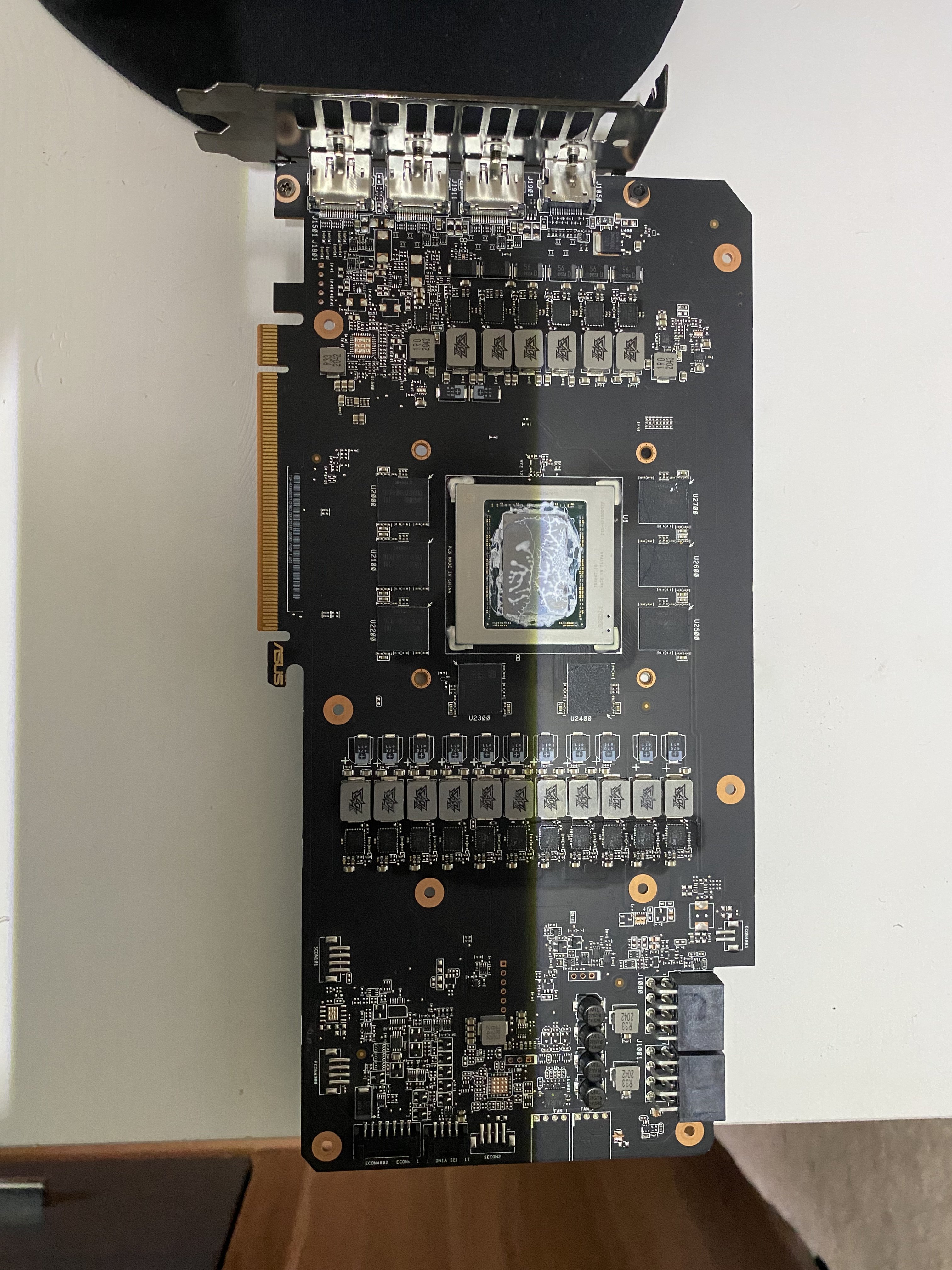

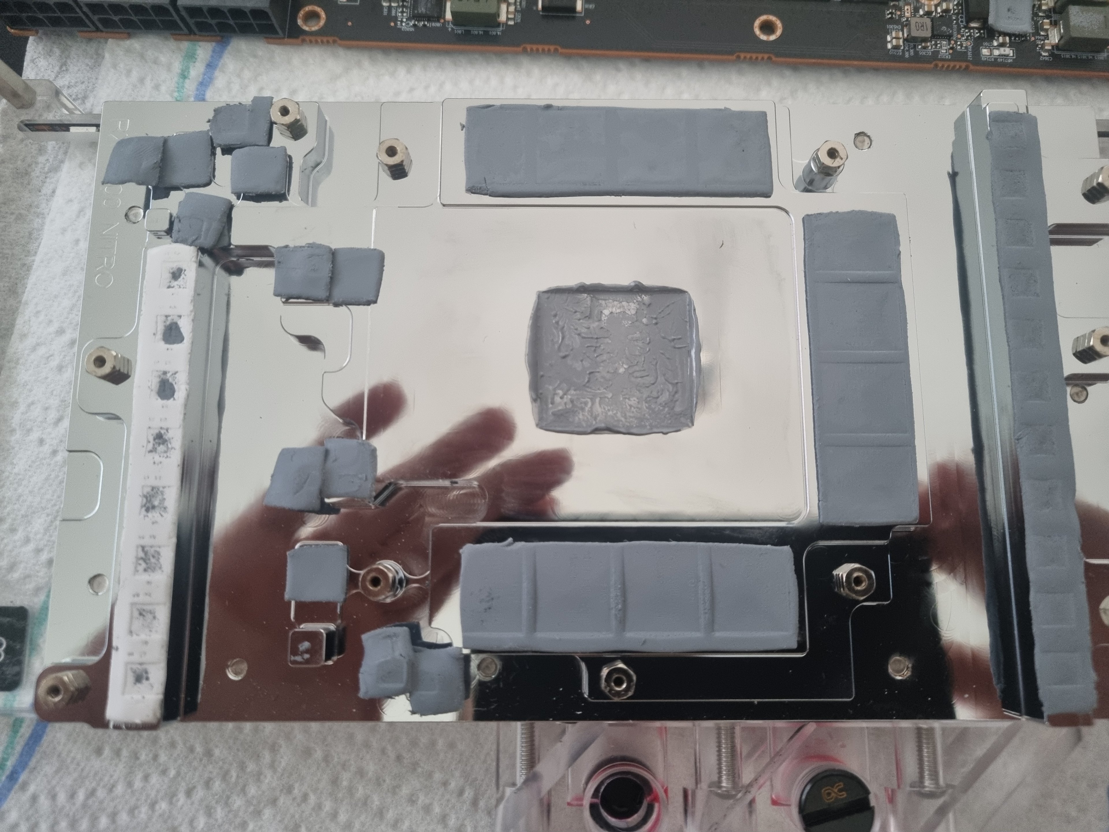

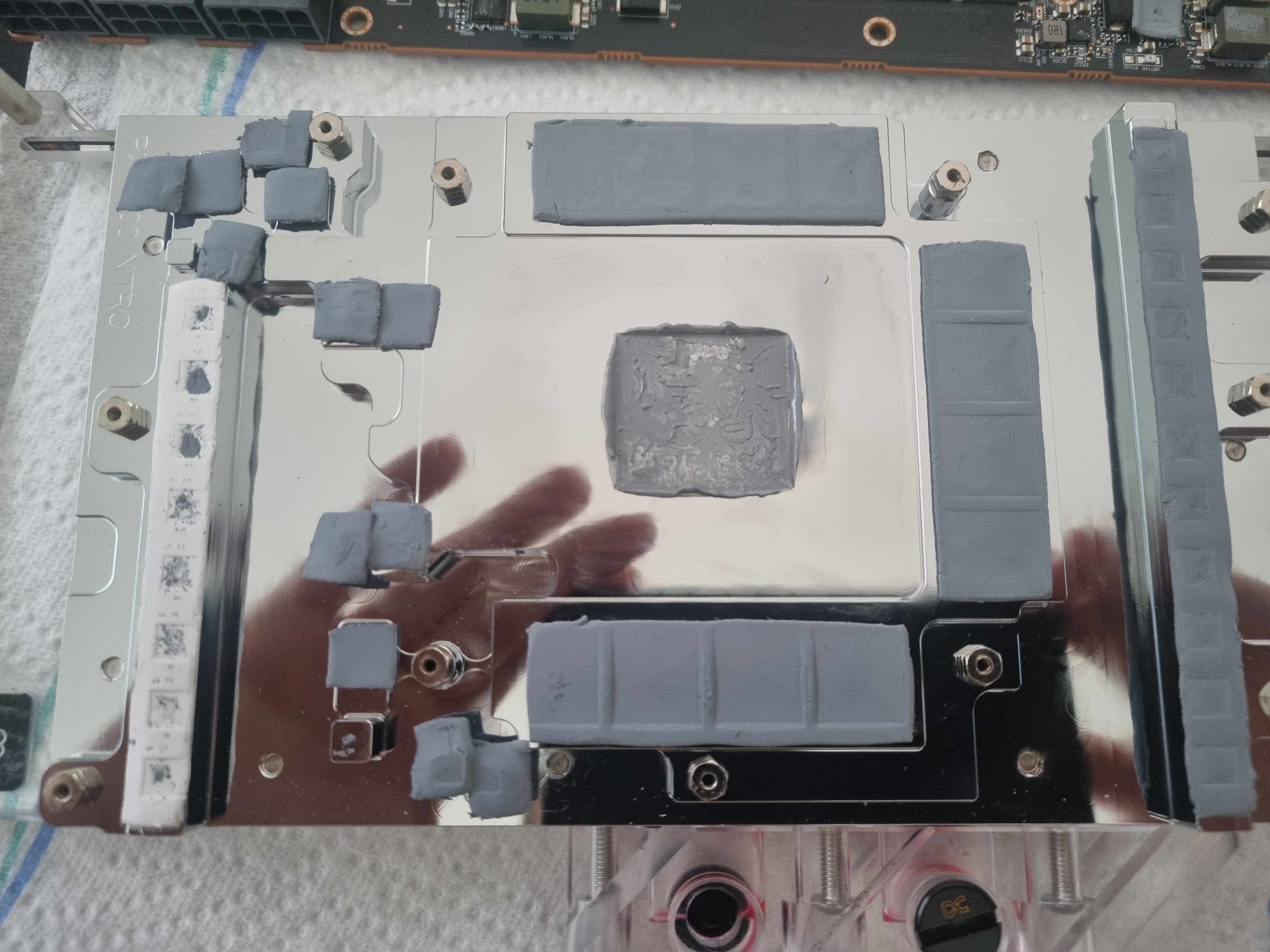

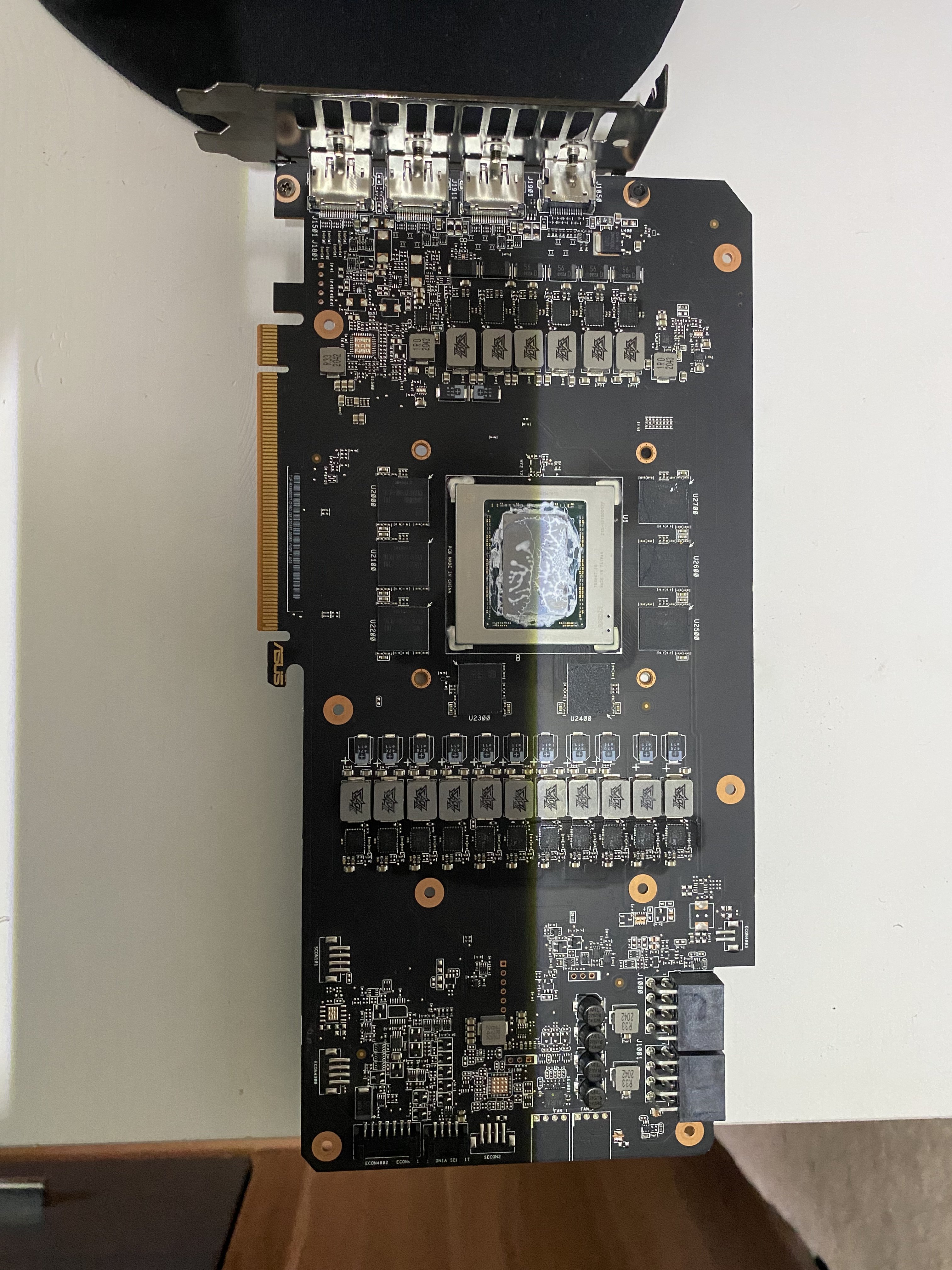

Achja ich war ja noch Bilder von den Abdrücken schuldig. Wie man sieht war nach dem zerlegen der Abdruck tatsächlich nicht so Super. Also alles gründlich gereinigt und dann wie schon oben geschrieben in der variante Flächig + Punkt in der Mitte nochmal neu gemacht.
Reaktionen: modena.ch, Schwobaseggl und Khazdy
