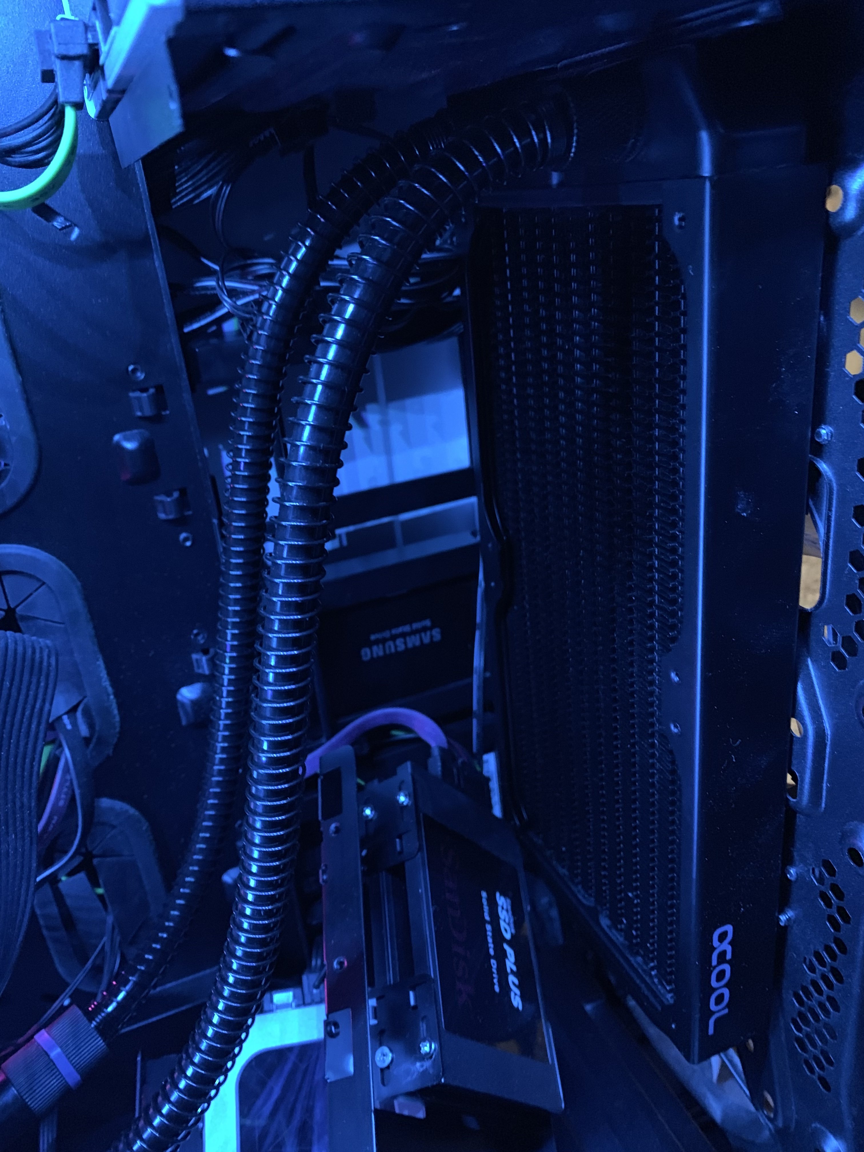

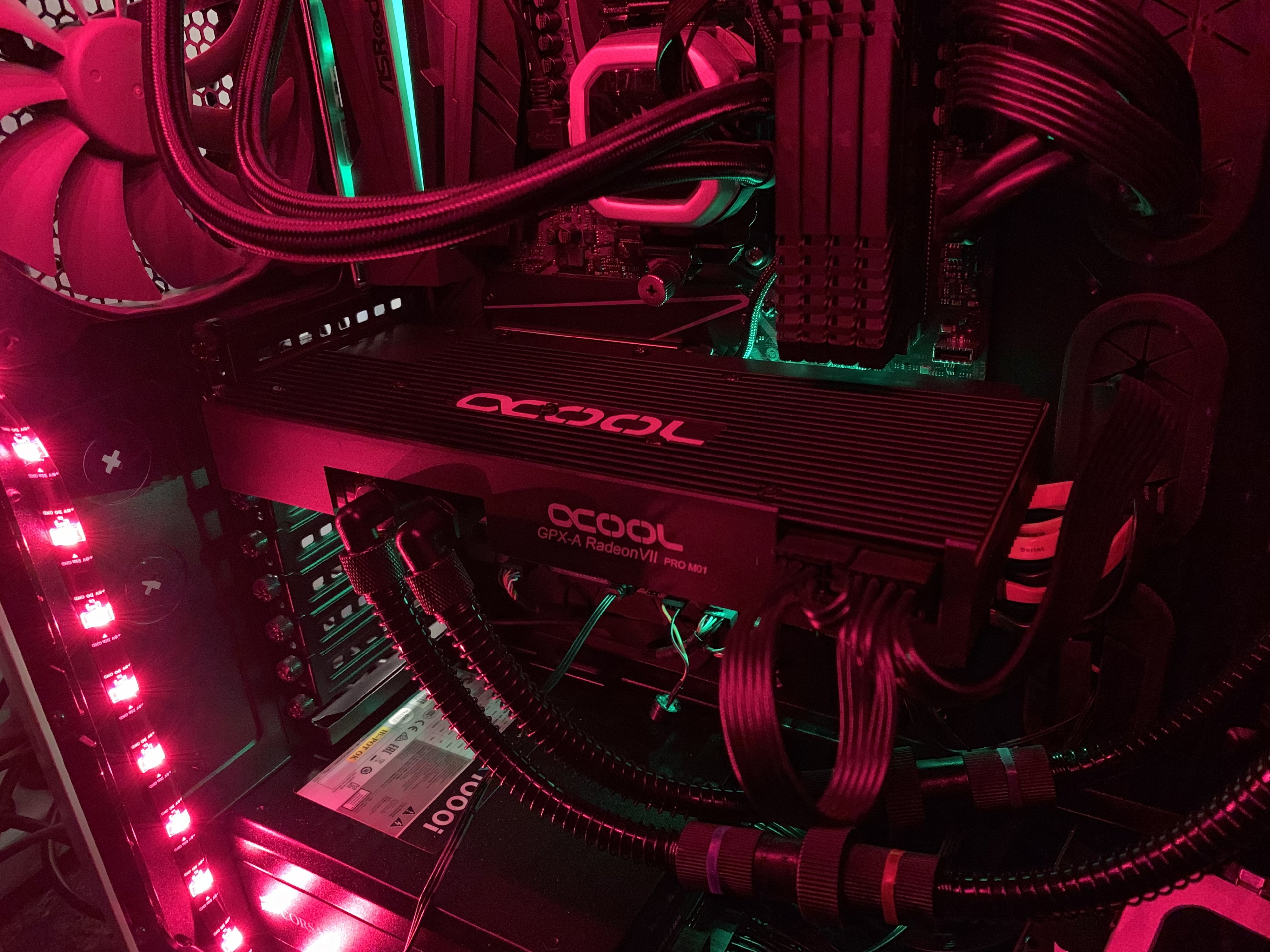

Er kam heute an, hab ihn noch eingebaut. Radiator ist noch nicht optimal. Ich muss mal schauen ob ich das in meinem Gehäuse noch besser lösen kann. Er wird aktuell nicht optimal von vorne von 2x140mm angeblasen. Das leicht versetzt.
Gute Verarbeitung alles. Anleitung auch gut zu verstehen. Einbau ist locker machbar.
Zuerst das beste, auch unter Volllast ist nun Ruhe. Bis auf ein bisschen Spulenfieben.

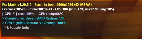

Hab nun nicht mehr viel getestet. Nur Furmark:
-20 Minuten
-GPU Stresstest
-2560*1080
  • Vcore 1079mV
  • Sonst alles default
GPU: 54 bis 58 Grad
T Junction: Max. 98 Grad

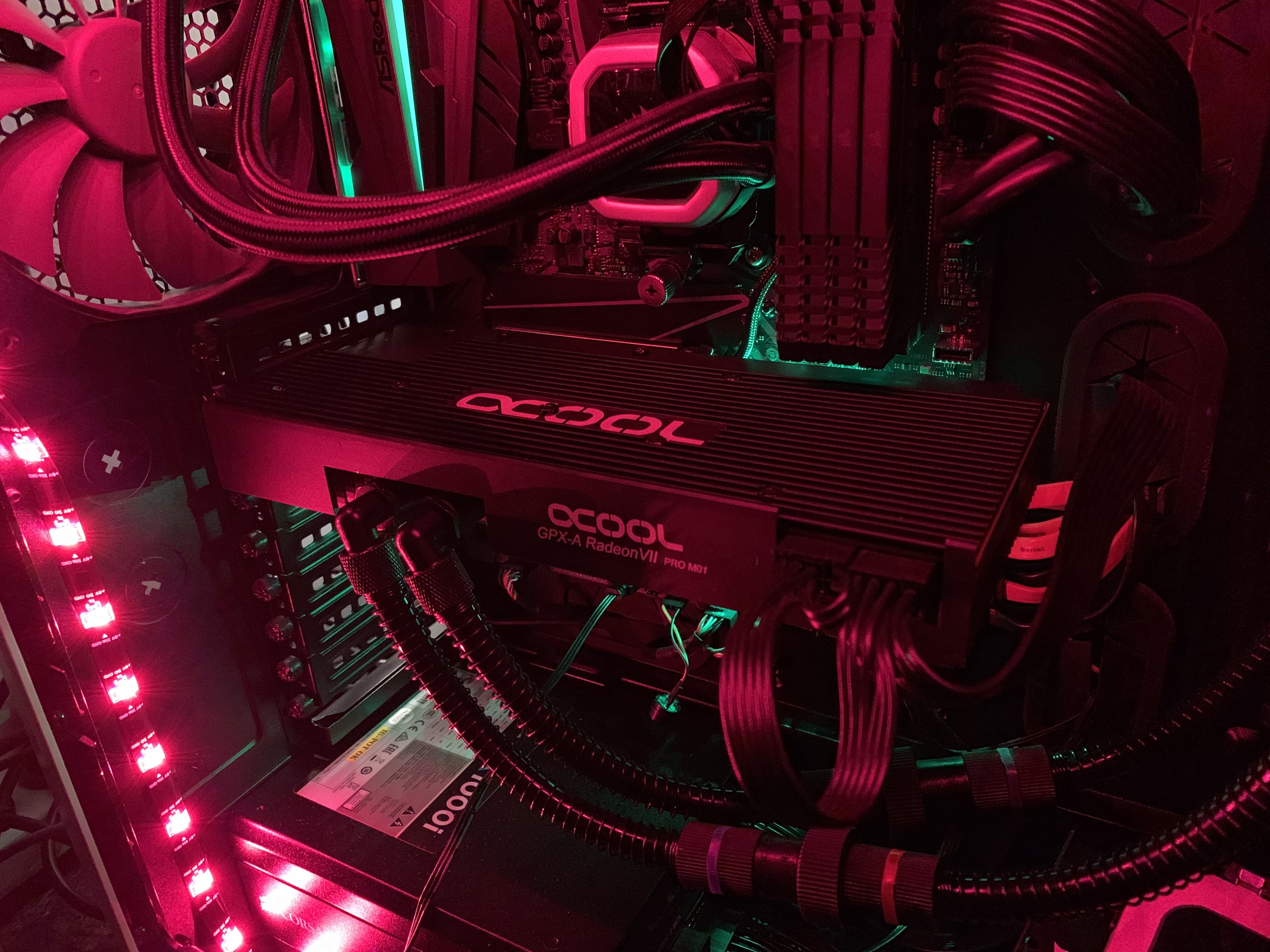

Noch ein paar schnelle Impressionen:

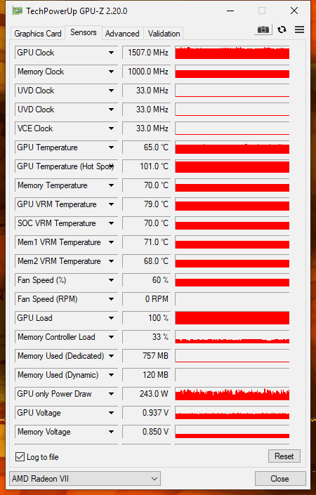

ich habe Furmark heute Abend nochmal laufen lassen. Der niedrigste Vcore der stabil für über 30 Minuten lief war 1011mV.
Anbei das LOG von GPU-Z, viel Spaß beim studieren.
Werte:
Vcore 1011mV
Takt GPU: default (1801@1011mV)
Takt HBM: default (1000@default)
Lüfter RPM: ??? (Hängen an der Lüftersteuerung des Gehäuses, laufen auf Stufe III von III; liefert keine auslesbaren Werte)

hmmm.... ich glaube auf dem Kühler fehlt ein Radiallüfter. :evillol:
nein jetzt mal ernsthaft. irgendwie ist es nicht das was ich erwartet habe. auf dem Screenshot von GPU-Z sieht man, dass die Karte nicht voll ausgelastet ist und die Temps überzeugen mich überhaupt nicht.
Edit:
weiter unten auf dem Screenshot heißt es zwar 100% GPU Load, aber der Takt ist nicht hoch genug.
