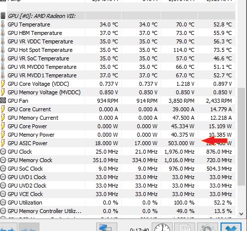

und wieder einer der immer noch meint die kostet 700 euro :freak:
informieren! dann reden!
extra for you: https://www.caseking.de/sapphire-radeon-vii-16384-mb-hbm2-gcsp-195.html und das schon über 1,5 woche so
und damit die: .... die SEVEN zieht zu viel ......meckerer noch mehr meckern können
Machen 50 € wirklich den Unterschied? Ob ich nun 890 oder 840 zahle macht den Kuchen nicht mehr wirklich fett.
Oh sorry die 50€ machen das Ganze natürlich zum Wunderpaket ;-) Direkt 2 bestellt ;-)
Und dann seit 1.5 Wochen. Meine Güte wie konnte ich nur!!!11 700€ als Preis nennen!
Das sind Peaks, die zieht die Karte nicht permanent. Nimm ne 2080Ti mit entsprechendem BIOS und du wirst da auch ne fünf vorne stehen sehen.
