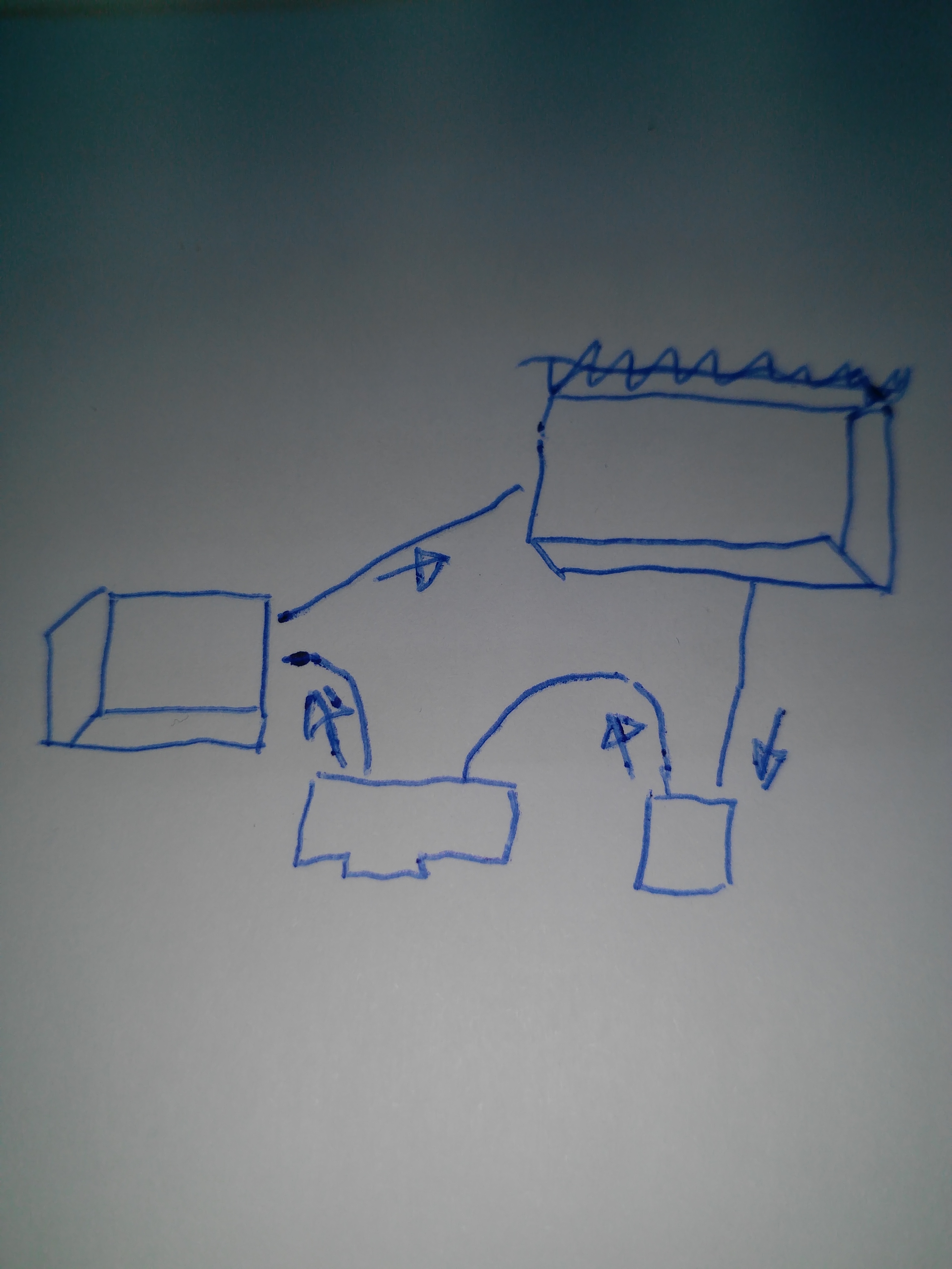

Iss klar wie das funktionieren kann?
Die Dinger haben ja Schnellkupplungen.
Und in deinem Gehäuse könnte der 120er Radi hinten beim Ausgangslüfter passen und ein 240er oben.
