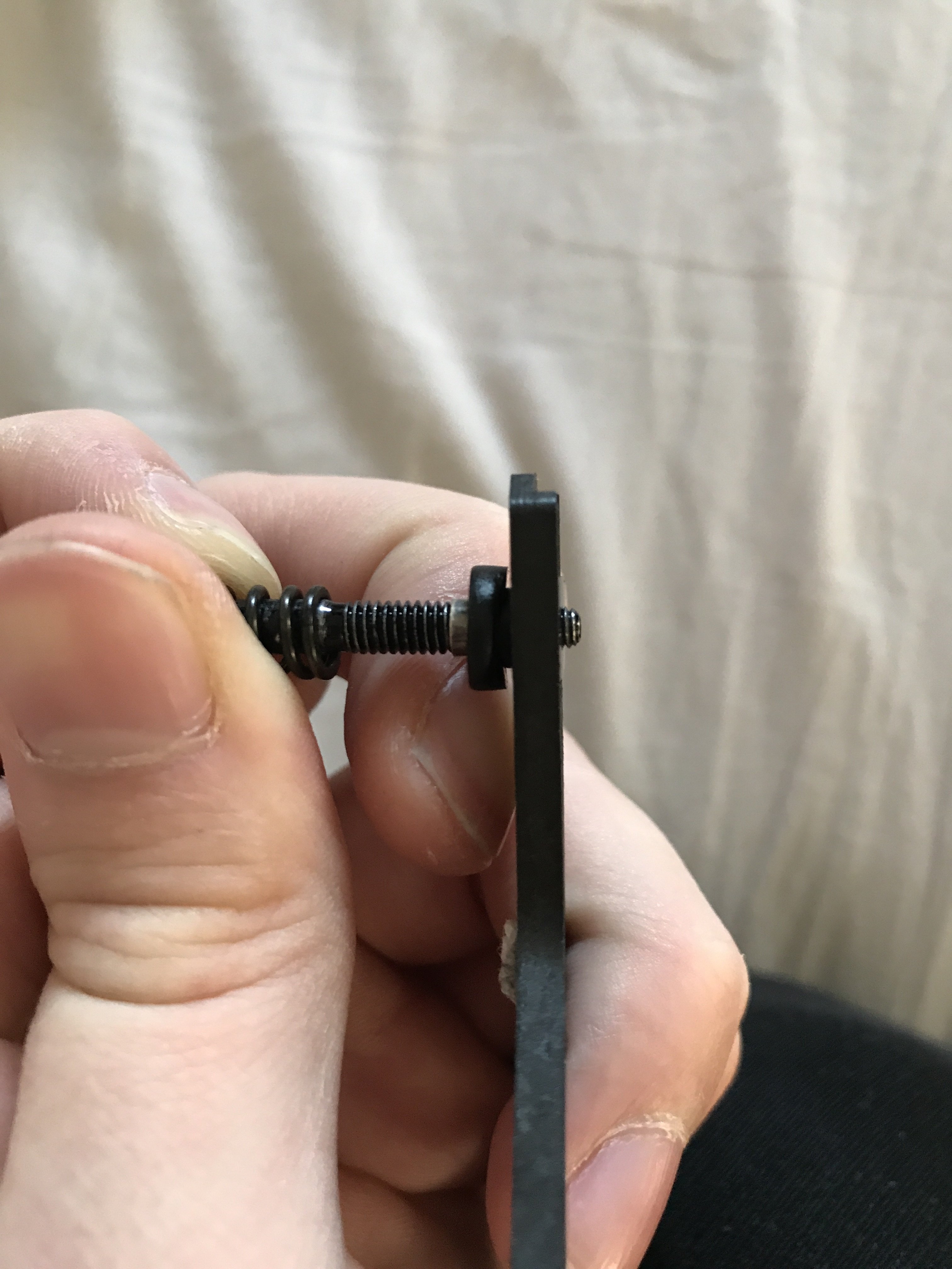

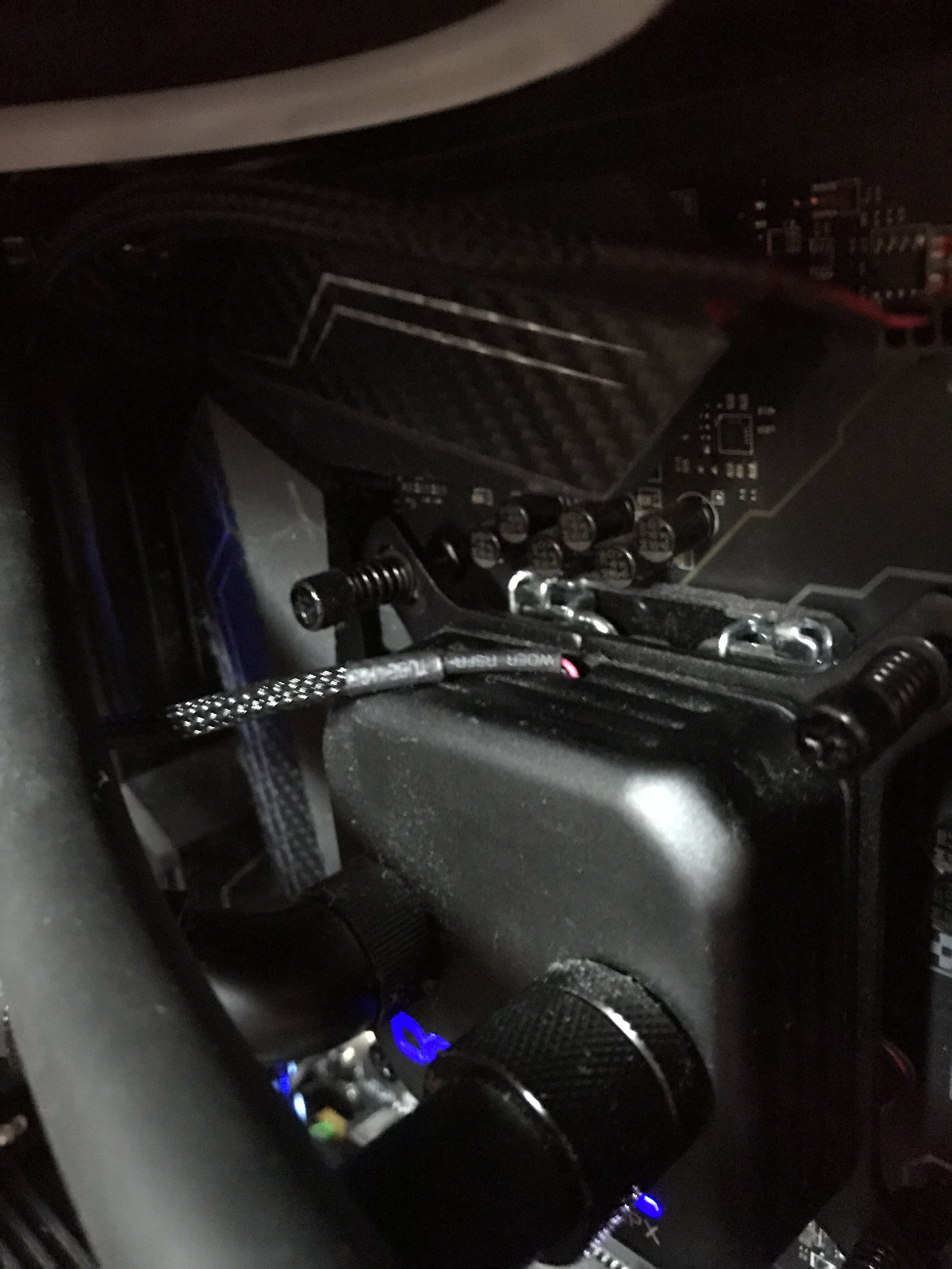

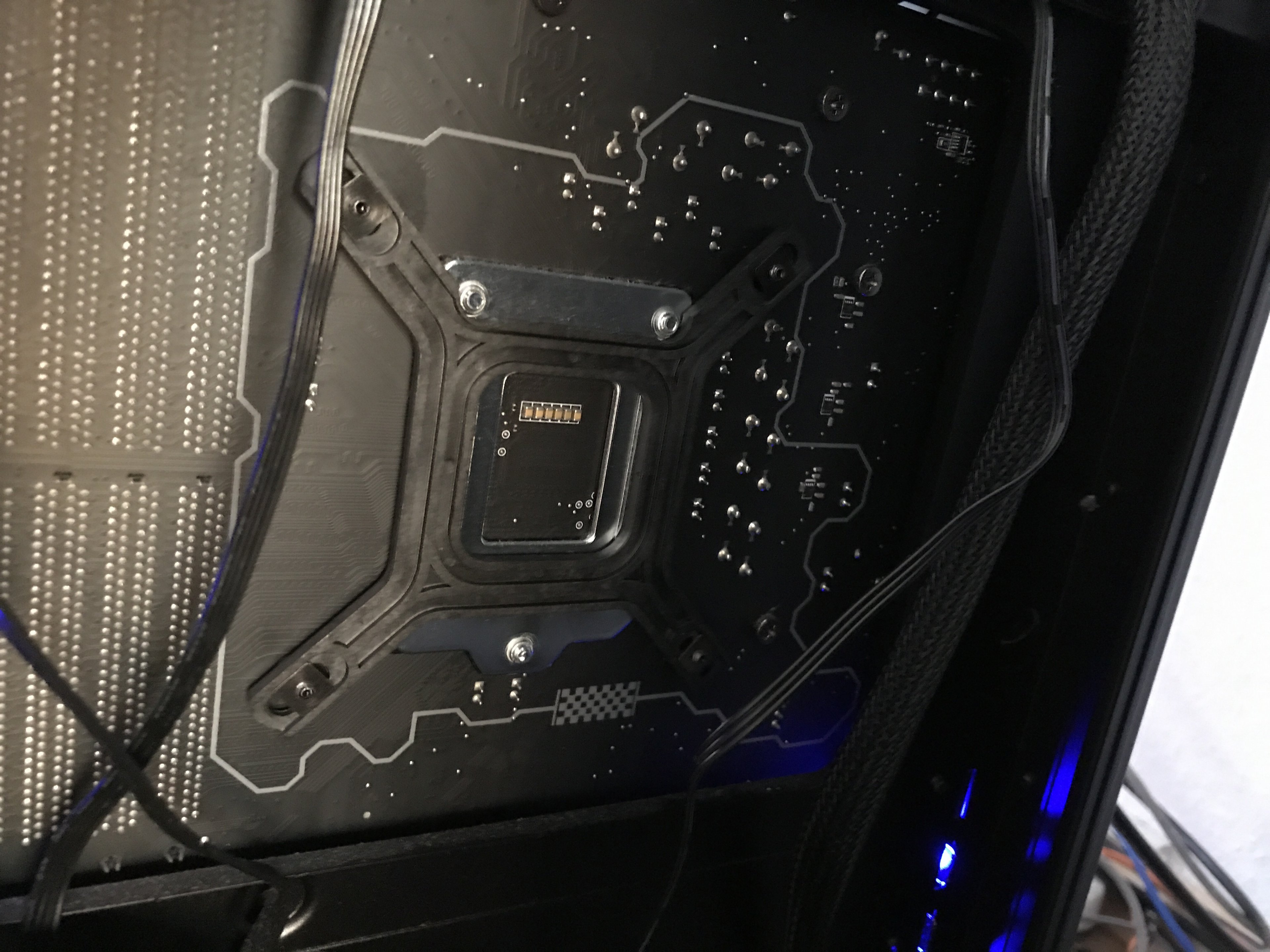

Die Müttern sitzen locker ! Also mit dem Finger bewegbar. Ich kann nicht tiefer schrauben da das Gewinde der Schraube zu kurz ist !
Die Federn sind auch sehr stark unter Spannung. Es passt ein Fingernagel in die Feder.

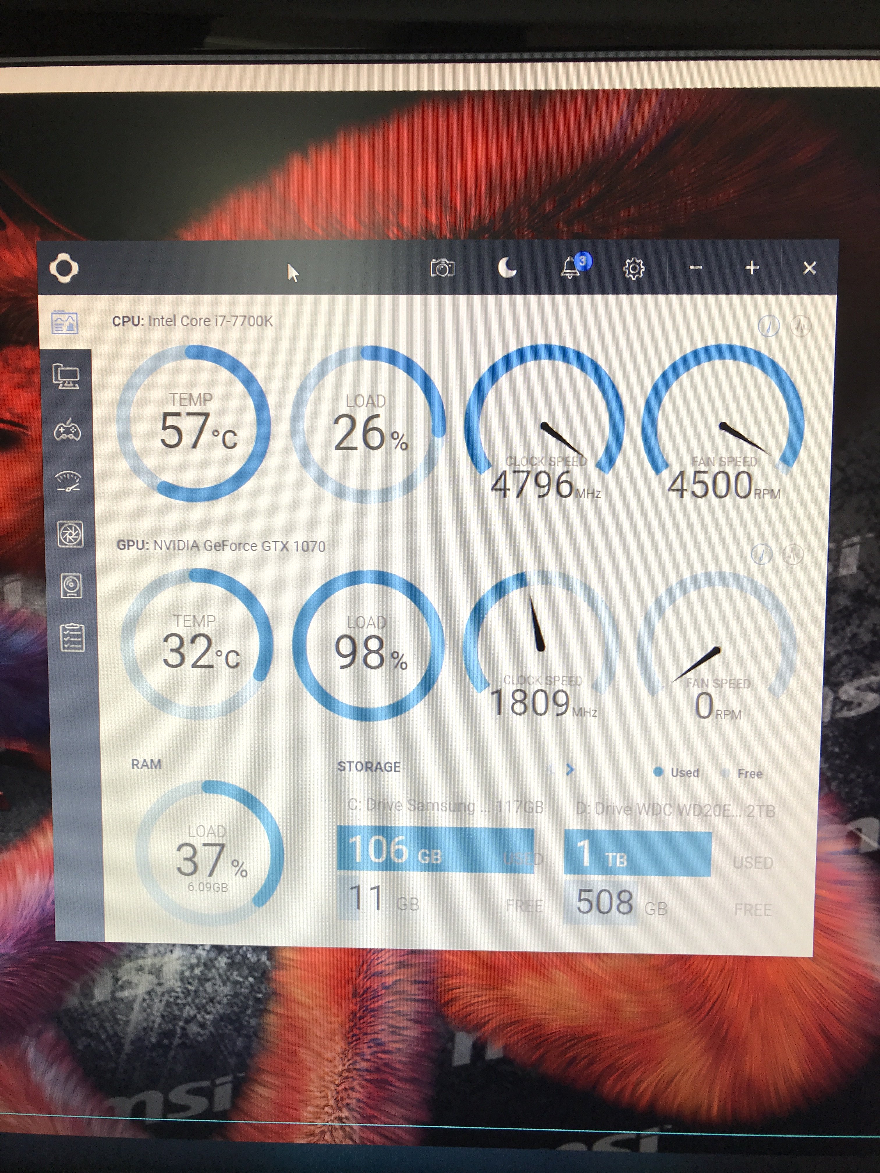

btw. 29°C an der GPU unter Last kann ich mir nicht so recht vorstellen.
Okay es sind 32 Grad 😅 hätte ich etwas falsch im Kopf. Sorry für die Flasche Information.

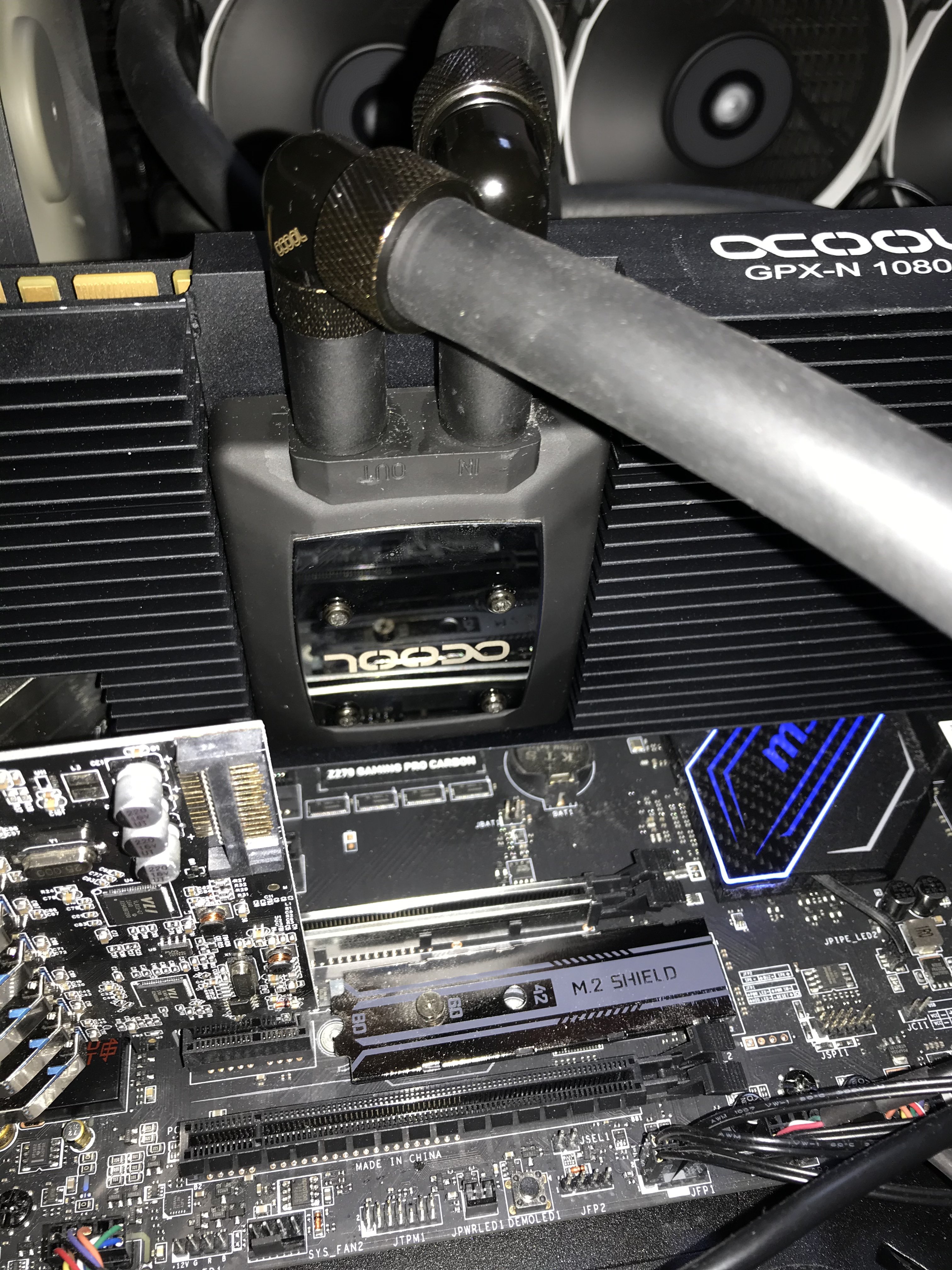

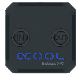

Du hast Ein- und Ausgang vertauscht. Links ist, wie es auch im Anschluss selbst stehen soll, der Eingang.
Dein Kreislauf laut deiner Aussage: 240 Rad. -> Graka -> CPU -> 360 Rad. -> Pumpe
Der Schlauch von der Graka geht rechts rein also in den eigentlichen Ausgang vom XPX und vom eigentlichen Eingang gehts in den 360er im Deckel. Damit ist der Durchfluss im XPX dann im Keller und das erklärt 80°

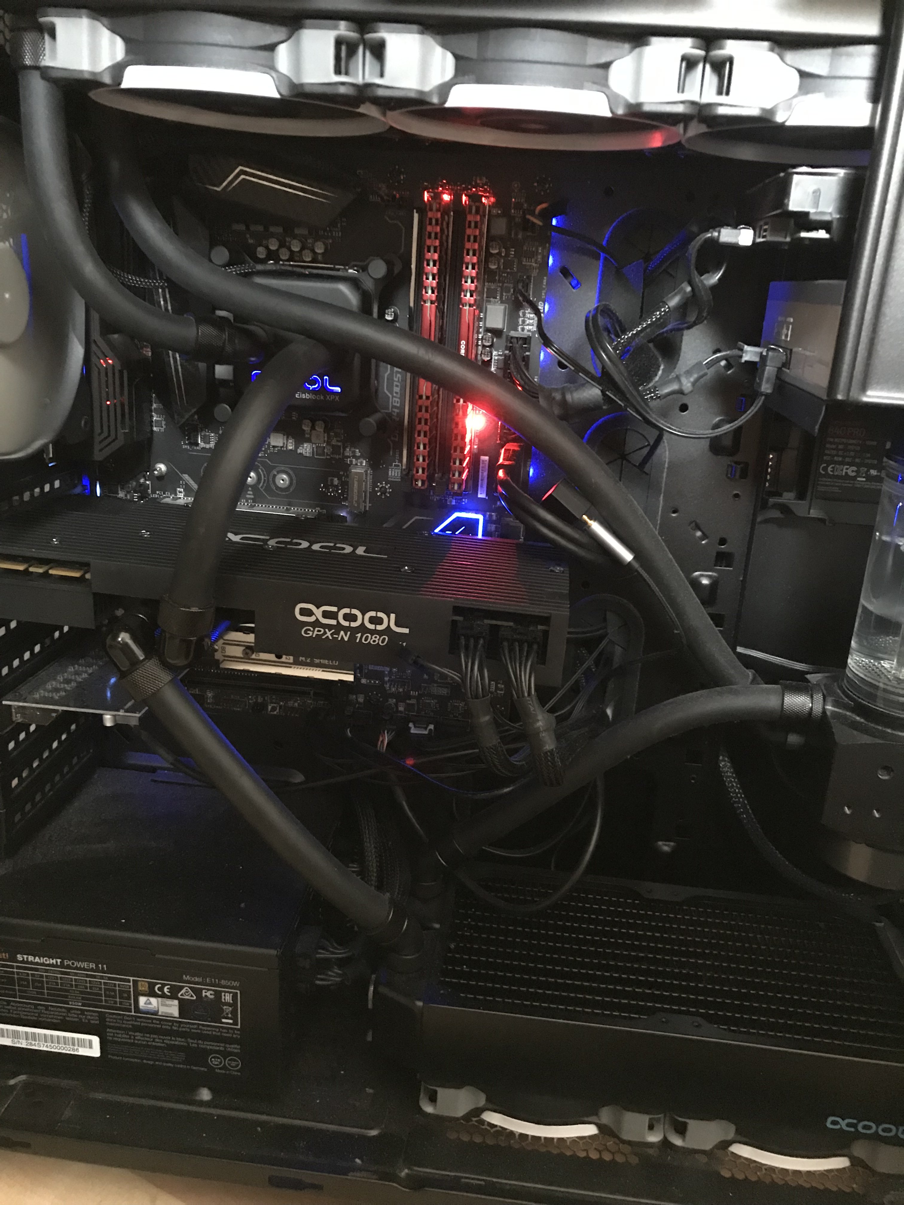

Ich muss mich verbessern. (Schon wieder ..) der Kreislauf ist genau andersrum!
Pumpe > 360 > CPU > GPU > 240 > Pumpe
Eingang der CPU ist Links und Ausgang Rechts.
Eingang der GPU ist Rechts und Ausgang links. Siehe Foto (folgt)

Einen Alphacool GPX hab ich auch und habe gerade selbst nochmal geschaut. So rum stimmt das auch. :D
Hattest du den XPX Block mal aufgemacht und reingeschaut? Nicht das da irgendwas verstopft ist.
Eigentlich gibts nur Montagefehler oder Verstopfung. So lange das Wasser richtig rum und mit angemessener Geschwindigkeit durch den Kühler fließt gibts normalerweise keine 80°.

@sts_ Was mir aber grad auf fällt du nimmst anscheinend die falschen Unterlegscheiben. http://www.alphacool.com/download/Eisblock.pdf
Für den Sokel 115X nimmst du nur die Dünnen auf deinem Bild sehe ich aber die Dicken für AMD oder täuscht das auf deinem Bild?
Das kann auch nicht stimmen .... Laut Anleitung sollen nur bei AM3 und AM4 die Dicken Unterlegschrauben verwendet werden. (Die AM3,4 Unterlegscheiben sind 2mm dick, die für intel nur 0,5mm)
Und ausserdem waren im Schraubenersatzset für Alle Intelsockel nur diese Unterlegscheiben vorhanden ... Und die Federn sind auch schon fast zu 100% angespannt ... viel platz ist da nicht mehr für noch eine Unterlegscheibe ^^

@sts_ Naja wenn du Montage Fehler ausschließen kannst bleibt ja nur ein Defekt des Kühlblocks. Wenn ich die Anleitung richtig verstehe muss der Aufbau so aussehen:
Rändelschraube --> Unterlegscheibe dünn --> Intel Pumpenhalterung --> Mutter --> Luft --> Mainboard --> Backplade
Auf dem einen Bild sieht es fast so aus als hättest du die Mutter zum Mainboard hin geschraubt. Aber viel erkennen kann ich da halt nicht.
