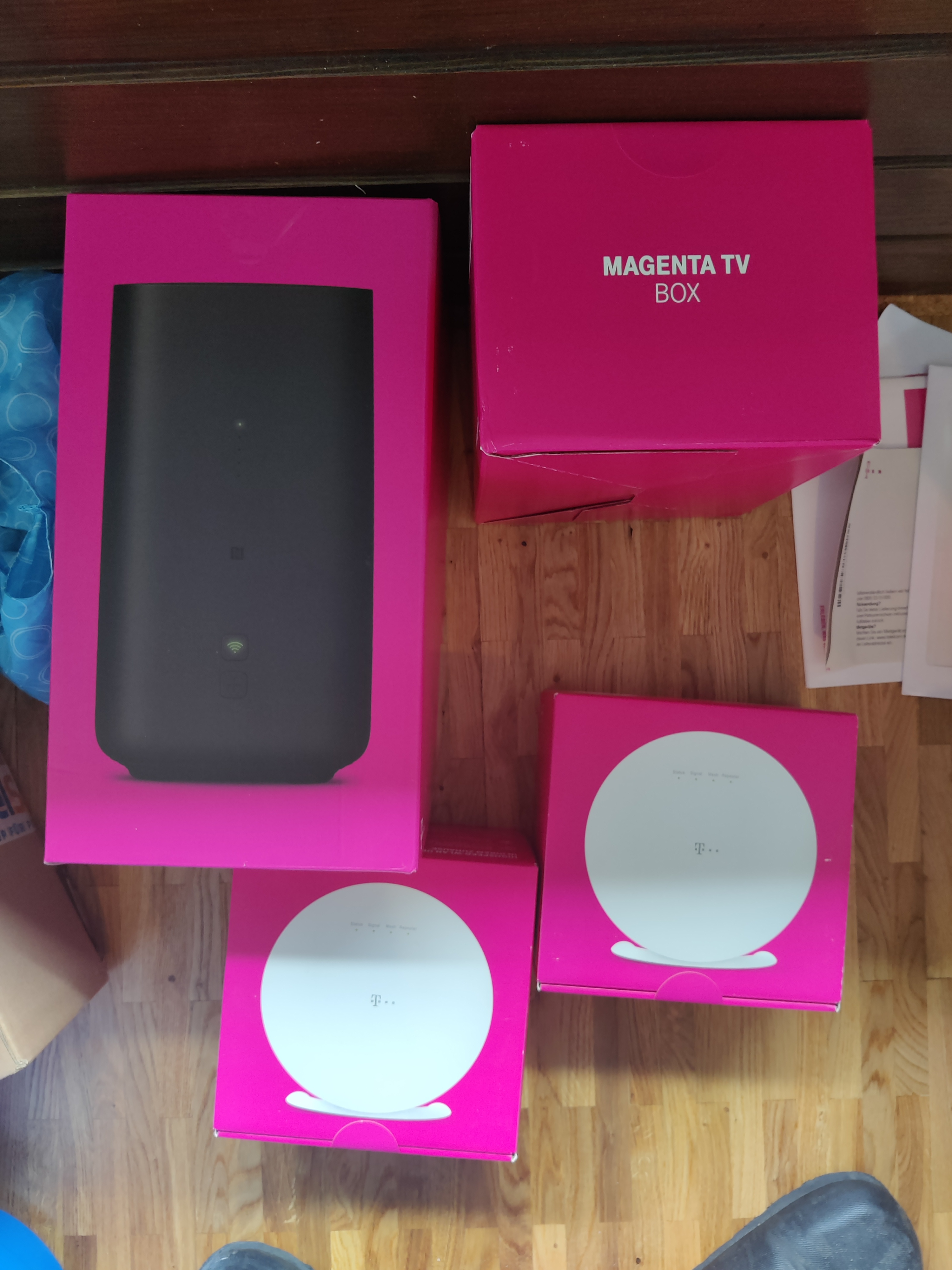

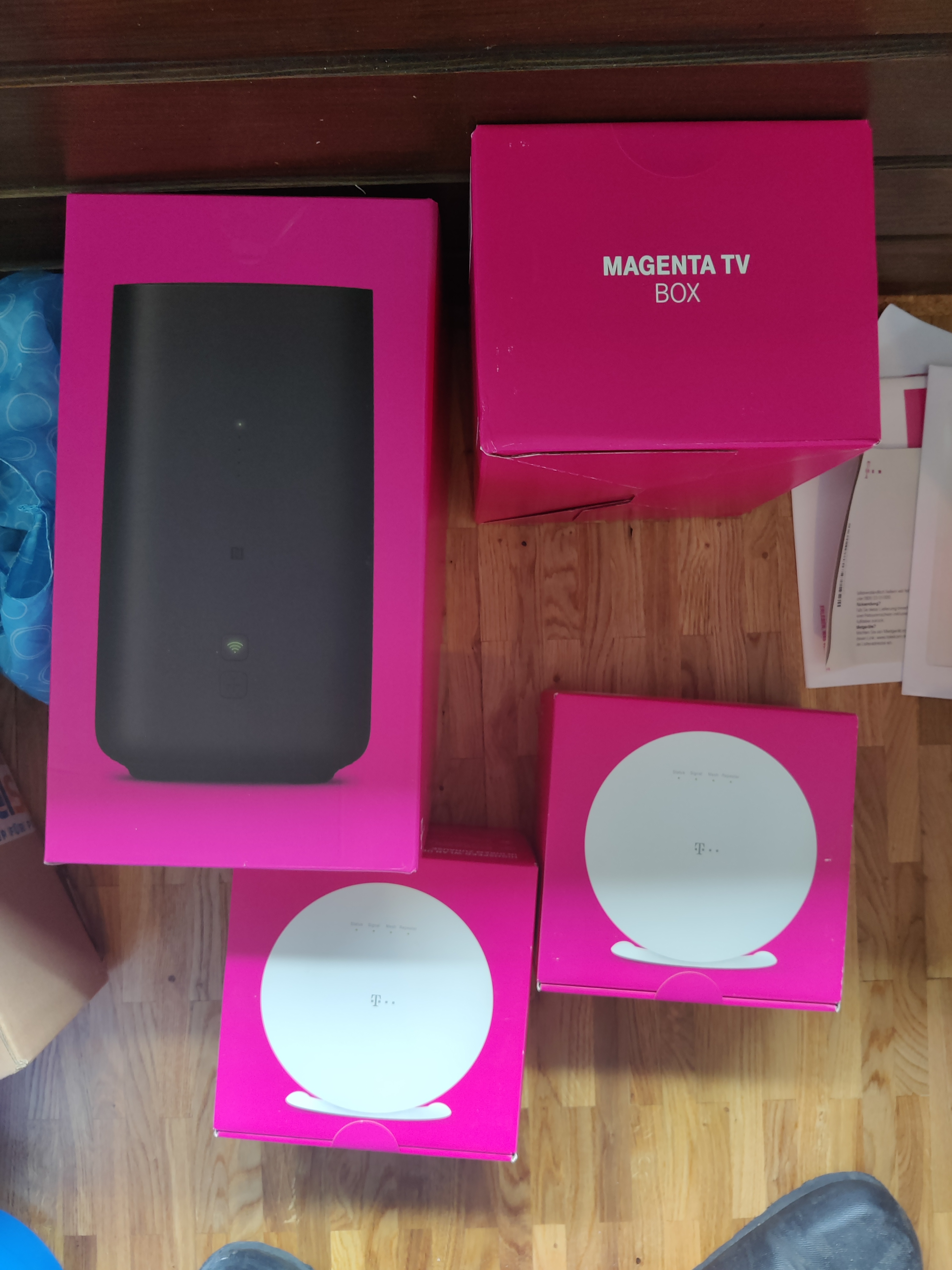

Das ist meine Hardware. Router und TV Box von Telekom, 2x Speed Home WiFi von mir separat gekauft. Alles hat Mesh und damit wollte ich eigentlich die Wohnung abdecken. Weshalb ich den Router gerne oben hätte.
Telefonanschluss ist nicht notwendig.

Dann müsste unten nur ein Modem hin oder ein Router, wo nur die Modemfunktion aktiv ist. Alles möglich. Leichter gesagt als getan, ich weiss.^^
Was ich nicht sagen kann, sehe ich jetzt auf Deinem Bild, ob die Telekom für MagentaTV ihre eigenen Produkte (Router/Modem) voraussetzt. Da habe ich leider keine Erfahrung mit.
Nein, klappt wunderbar auch ohne sie, also z.B. mit einer FritzBox o. ä.

Du hast, so wie ich das sehe 2 Optionen:
Du kannst die Netzwerkstrecke nach oben als Telefonleitung verwenden. Kostet ggf. etwas Bandbreite. Dafür steht der Router sicher in deinem Zugriffsbereich.
Du packst den Router in den Keller, schließt einen der Speed Home WiFi per Kabel an und den anderen per WLAN. Beides sollte "meshig" funktionen.
Du hast zu einem 250Mbit VDSL Anschluss den Speedport Pro bekommen?
Hast du zusätzlich noch Hybrid mitbestellt?

Also da die Bilde rnicht gerade detailreich waren ich glaube er hat diese Geräte Ich sehe da 2 Lan Buchsen, d.h.
Keller = Router -> Kabel -> Meshdinges -> WLAN -> Geräte / Meshdinges
