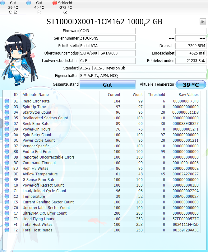

Primäre Festplatte: Seagate Desktop SSHD 1TB, gekauft Mitte 2014
Die primäre Platte ist gesplittet in zwei etwa gleich große Partitionen. 1. Partition: Betriebssystem und ein paar Programme, Rest der Programme auf der 2. Partition. Urpsrungsgedanke war sicherlich irgendwann Mal eine Partition exklusiv für Windows zu reservieren, hat aber nicht geklappt.

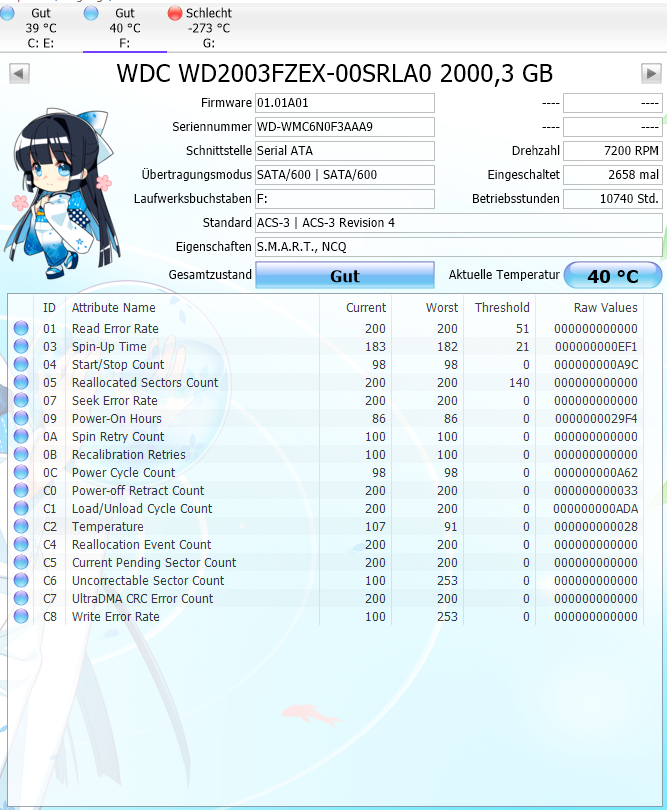

Sekundäre Festplatte: Western Digital WD Black 2TB; Datengrab, gekauft (bin unsicher) irgendwann 2016? Jedenfalls kurz nach der primären Festplatte.

Ein paar weiterführende Fragen- sind die SMART Werte der Platten (werden gleich nachgereicht) noch in Ordnung? Falls ja, versuche ich sie (abhängig davon, ob ich eine oder mehrere neue Festplatten in mein System einfüge) noch weiterzutragen oder sie werden ehrenvoll ausgemustert. Die M.2 SSD funktioniert so weit ich das beurteilen kann einwandfrei, der Kingston SSD Manager meckert auch nicht. Ich füge die ausgelesenen Werte des Managers mal als Text (Pastebin) bei.
Ich plane Windows 10 nach Neuinstallation auf die M.2 SSD zu schieben. Gute Idee oder frisst das von der 500GB Platte zu viel Speicher?
Primäre Festplatte: Festplatte_1.png
Sekundäre Festplatte: Festplatte_2.png

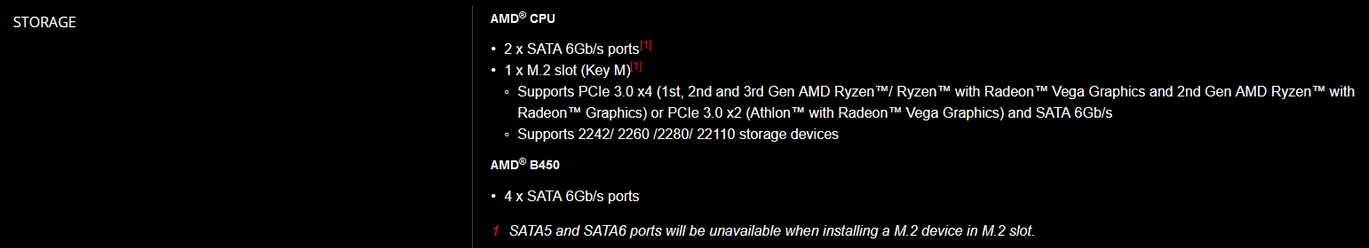

Wenn ich das Datenblatt des Motherboards (siehe unten nochmal) richtig verstehe habe ich durch die M.2 SATA5 und SATA6 geblockt, sollte allerdings dann noch SATA1-4 mit je 6Gb/s ports übrig haben die ich über die normalen SATA Anschlüsse anbinden kann... also theoretisch insgesamt 4 Festplatten, oder?

Edit 1: Die Anschlüsse des Motherboards, eiskalt aus einem anderen Post gemopst: MSIB450TomahawkMAX.png

HDDs bremsen den Bootvorgang nicht aus, sie bremsen einfach das System im Allgemeinen.
und so lange die beiden Platten keine Ausfallraten zeigen, kannst du sie auch drin lassen.
