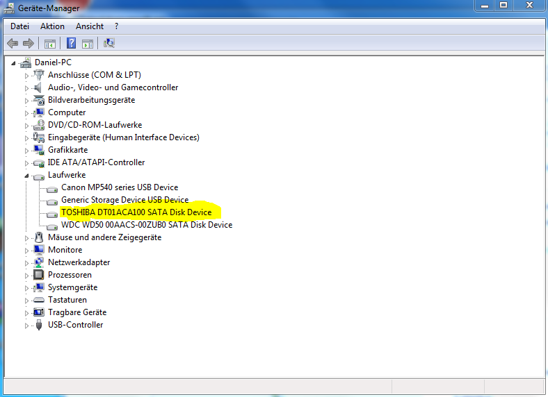

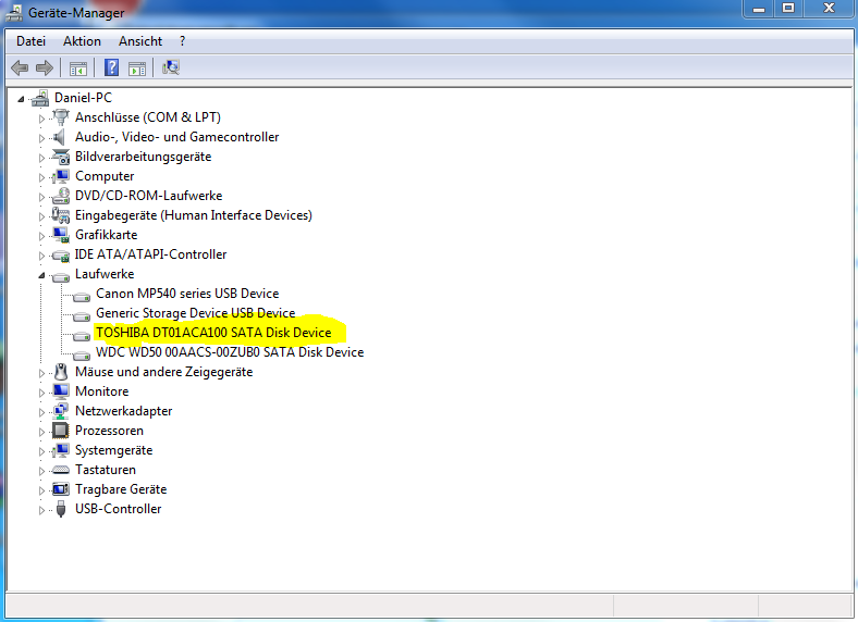

sie wird aber im geräte manager richtig angezeigt, ich schau mal ob der updates findet

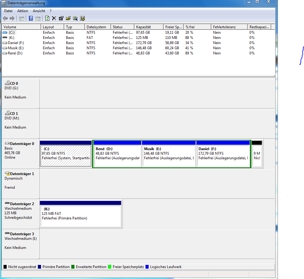

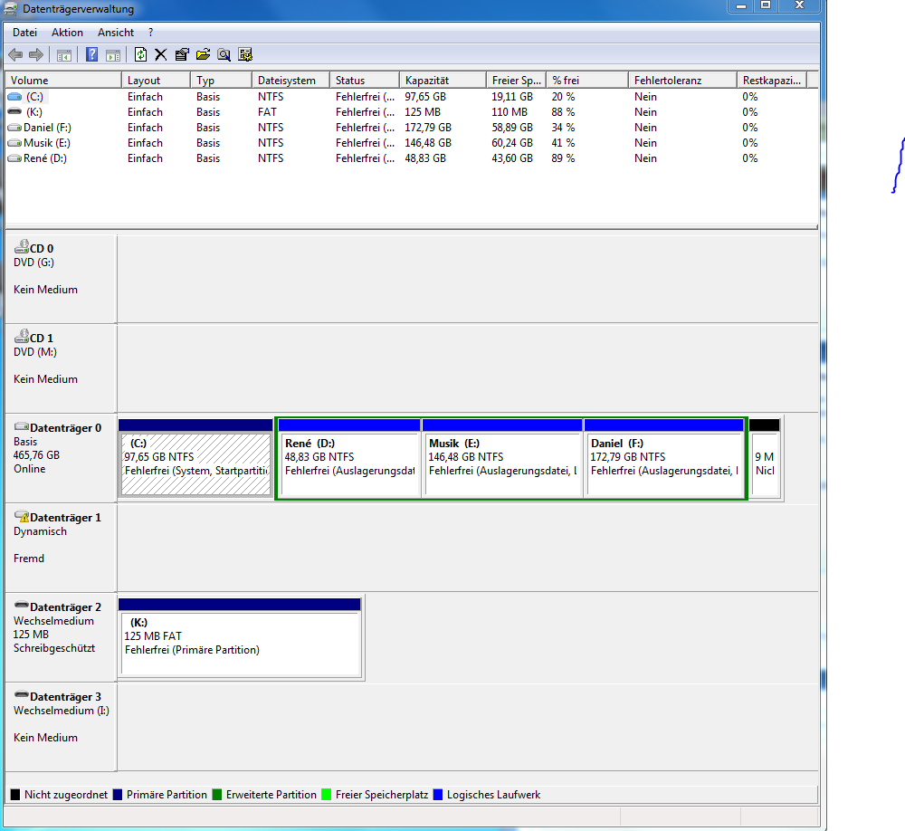

die Gelb makierte ist meine, der rest von meinem Dad
Frage ich mich auch gerade, wo du es sagst, wahrscheinlich meine, da steht wenn ich rechtsklick mache: In einen Basisdatenträger kovertieren. und :Fremden Datenträger importieren. Was heißen diese Optionen??
Also wenn ich das mit dem konvertieren mache, gehen alle Daten verloren, habe ich gerade gemerkt
jetzt habe ich ja noch die möglichkeit mit Konvertieren, geht da auch alles verloren???
