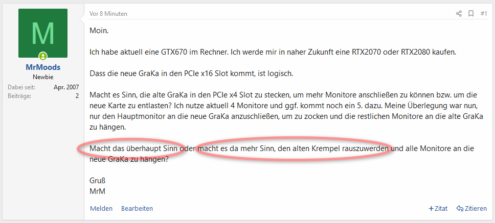

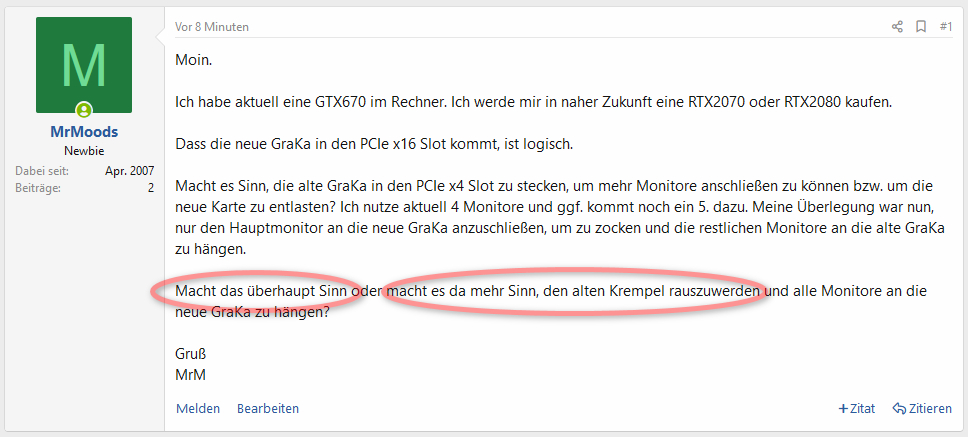

Moin.
Ich habe aktuell eine GTX670 im Rechner. Ich werde mir in naher Zukunft eine RTX2070 oder RTX2080 kaufen.
Dass die neue GraKa in den PCIe x16 Slot kommt, ist logisch.
Macht es Sinn, die alte GraKa in den PCIe x4 Slot zu stecken, um mehr Monitore anschließen zu können bzw. um die neue Karte zu entlasten? Ich nutze aktuell 4 Monitore und ggf. kommt noch ein 5. dazu. Meine Überlegung war nun, nur den Hauptmonitor an die neue GraKa anzuschließen, um zu zocken und die restlichen Monitore an die alte GraKa zu hängen.
Macht das überhaupt Sinn oder macht es da mehr Sinn, den alten Krempel rauszuwerfen und alle Monitore an die neue GraKa zu hängen?
Gruß
MrM

Naja, wenn ich schreibe "macht es Sinn, die alte Graka zusätzlich einzubauen" und "soll ich die lieber rauswerfen" und bekomme als Antwort "nope", dann ist das nicht wirklich eindeutig. Und pampig war das nicht wirklich gemeint. Aber ist ja auch egal jetzt. Offensichtlich seid ihr euch ja einig, dass die alte Karte raus soll.

Ich will ja nicht meckern, aber ich sehe da zwei grundsätzlich gegenteilige Fragen.
Macht es Sinn, die alte GraKa einzubauen? --> Nope.
Macht es mehr Sinn, den alten Krempel rauszuwerfen? --> Nope.
Ahja. Okay.
MrMoods schrieb:
Alte Graka in PCIE x4 Slot?
Macht es Sinn, die alte GraKa in den PCIe x4 Slot zu stecken um mehr Monitore anschließen zu können bzw. um die neue Karte zu entlasten?
Macht das überhaupt Sinn (?) oder macht es da mehr Sinn, den alten Krempel rauszuwerden und alle Monitore an die neue GraKa zu hängen ?
...ich hab im Prinzip nur auf die erste Frage geantwortet, weil der Rest irgendwie aufs Selbe hinauslief. Insofern hab ich 3 von 4 Fragen beantwortet. Und das mit einem Wort.
