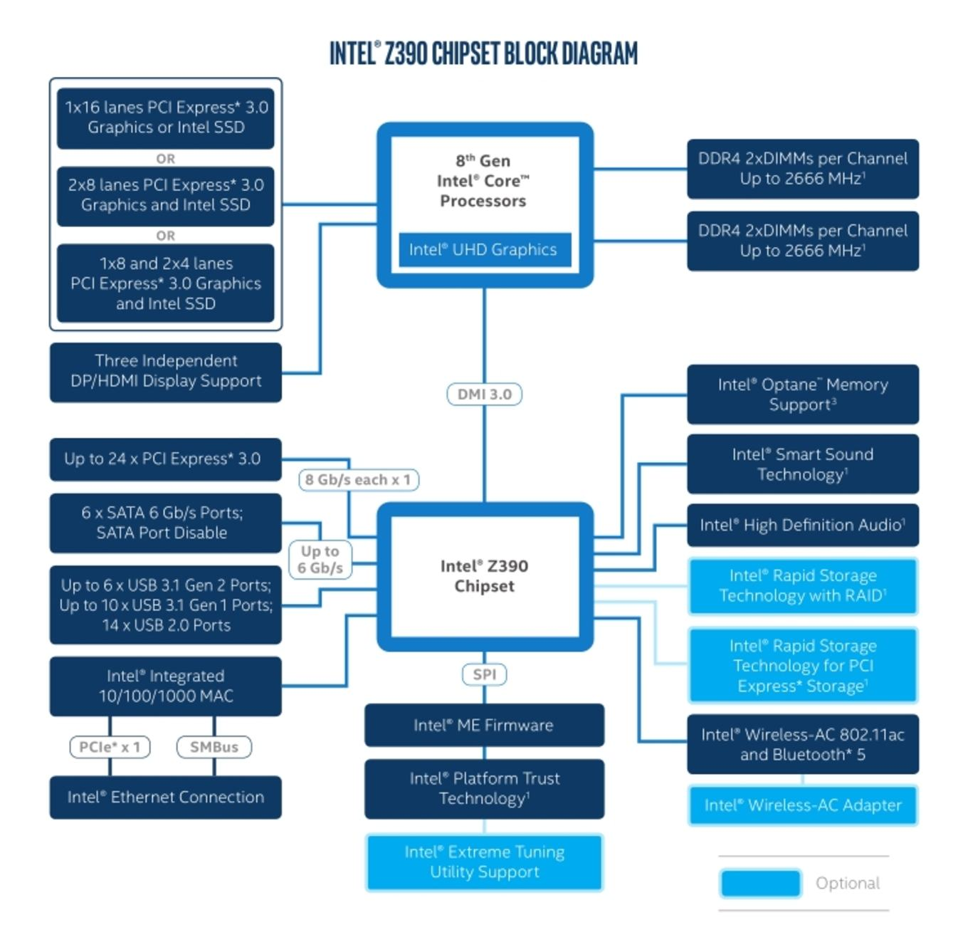

Das was der Vorredner sagt. Bissi OT, aber falls jemand noch mehr Details dazu braucht:
Du hast insgesamt 16 PCIe 3.0 Lanes von der CPU. Also eine Grafikkarte mit 16 Lanes oder
2 Karten mit jeweils 8 Lanes oder 1x 8 Lanes und 2x 4 Lanes. Sobald du also irgendetwas zur
Grafikkarte zusätzlich steckst, läuft die nur noch mit 8 Lanes, das betrifft nur die Slots 1-3.
Vom Chipsatz kommen aber nochmal 24 Lanes, und hier ist die Frage, wie viele Lanes in
die jeweiligen PCIe Slots eingespeist werden (in Slot 4, 5, m.2.). Die Grafikperformance in

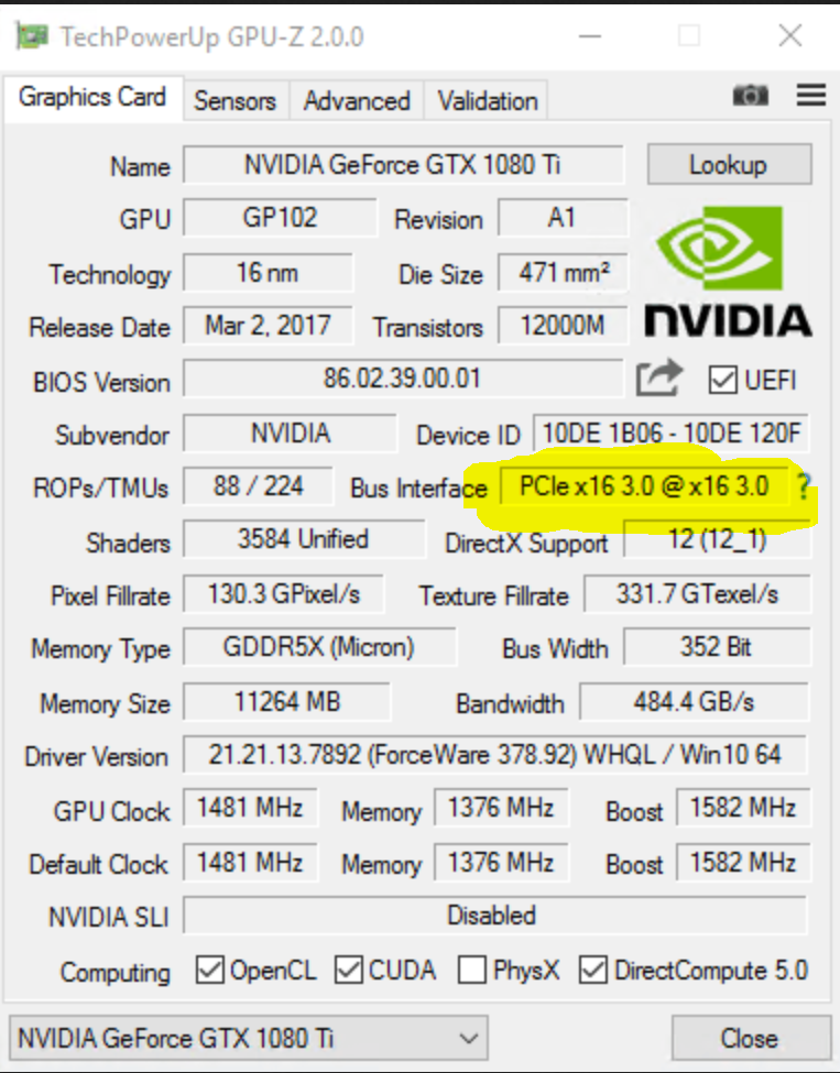

Spielen bleibt davon aber immer unberührt. Kannst im Zweifel auch bei GPU Z nachschauen:
Anders wäre es, wenn du z.B. eine PCIe NVME SSD in Slot 3 stecken würdest, dann läuft die
Grafikkarte nur noch mit x8 statt x16. Das kann je nach Modell schon Auswirkungen haben.
