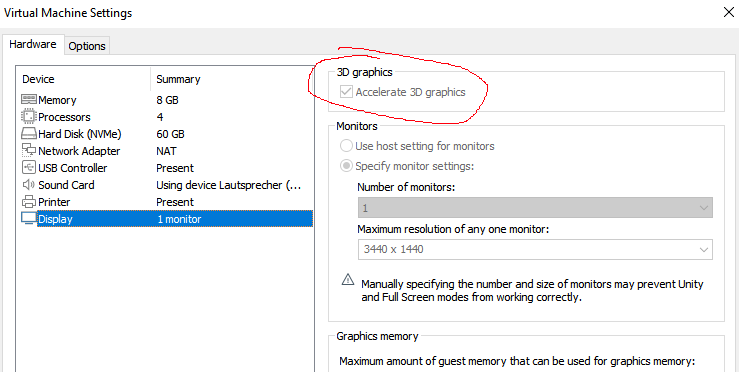

Ach ja: In den Einstellungen zu "Display" die 3D-Beschleunigung aktivieren:

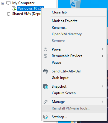

Wahrscheinlich davor müssen noch die VMWare-Tools in deinem virtuellen Rechner installiert werden:
https://www.vmware.com/support/ws5/doc/new_guest_tools_ws.html

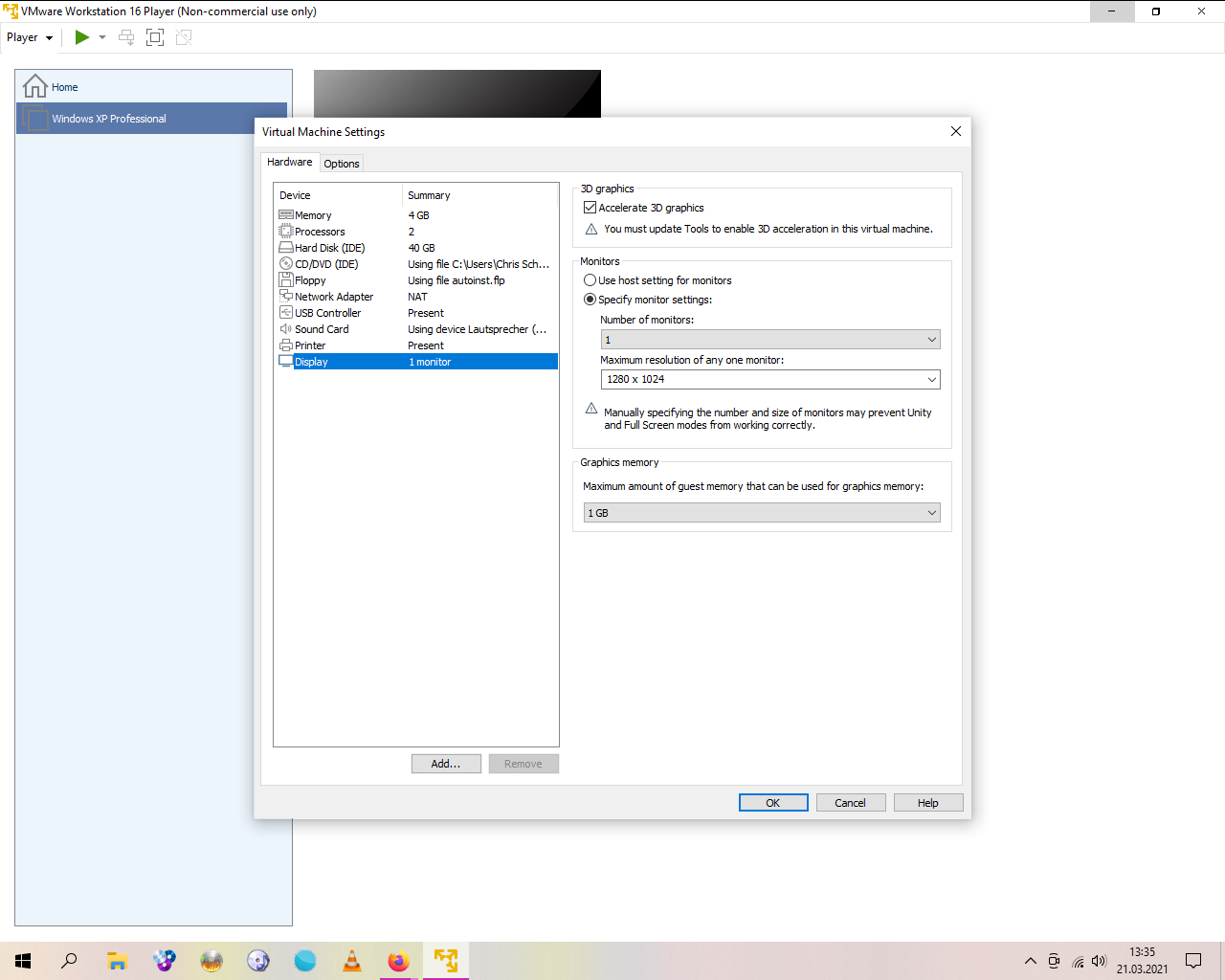

Danke hab XP installiert.
Wie genau installiere ich den die Tools die ich noch brauch ?
Hab alles wieder gelöscht, damals wusste ich auch nicht wie man die Tools updatet.
Wirklich sehr vielversprechend dieses VMWare.

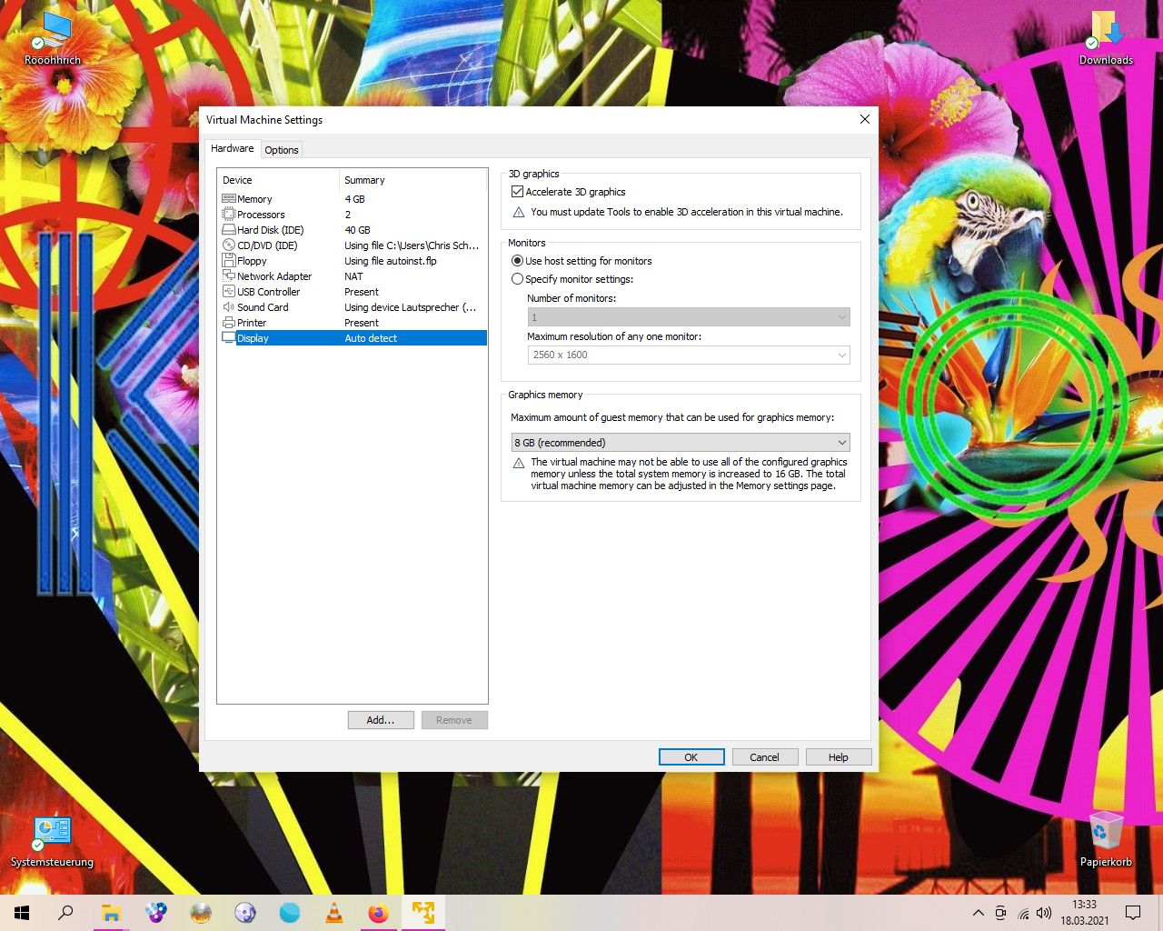

Ich kann dir hier leider nicht ganz folgen. Hast du die Tools nun installiert, oder nicht? Wenn nicht, müsstest du das bei laufender, virtueller Maschine machen.
Ich kann jetzt keinen 100%-passenden Screenshot liefern, aber wenn die Maschine läuft, müsstest du die Tools im Manager-Fenster installieren können.
Die Tools installieren, das sind zwei Klicks. Und die Bemerkung auch lesen. Du hast der GPU 8 GB zugewiesen. So wird das nichts. Für Deine Zwecke sollten es 512 MB sein. Oder wenn man überschwänglich wird, 1 GB.

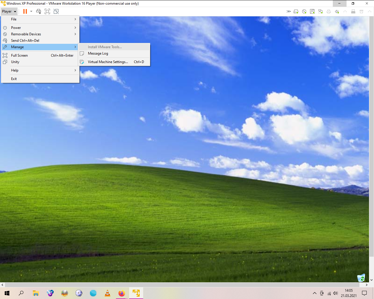

Leider weiss ich immer noch nicht wie ich die Tools installiere.
Habs gefunden, ist aber ausgegraut.
Im Internet beisse ich immer nur auf Granit, wenn ich dazu was suche.
