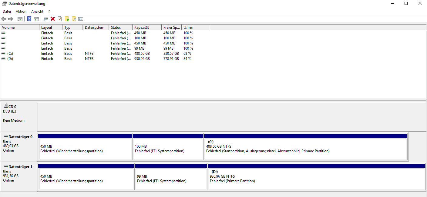

ich habe vor kurzem mein System etwas aufgerüstet. Windows 10 liegt nun auf einer SSD und die alte Systemplatte ist nur noch ein Datengrab. Nun habe ich auf der HDD immer noch die "kleinen" (Wiederherstellungs- und EFI-Systempartition) Partitionen, die Windows anlegt. Kann ich diese bedenklos löschen und den feigewordenen Platz an die große Partition anhängen? Momentan sieht es so aus:

Klemme die HDD kurz ab. Wenn dann der PC trotzdem fehlerfrei startet kannst du diese Partitionen löschen.
Wenn die SSD ihre eigene Bootpartition hat, dann ja.
wenn Windows Problemlos mit abgesteckter HDD startet, dann kannst du die bedenkenlos löschen
Wenn die neue Partition Aktiv ist und im UEFI sie als Bootplatte an erster Stelle steht, kannst du sie problemlos löschen.

Nein, denn die Partitionen liegen vor der großen Partition und vergiss nicht, es geht um gerade mal 550MB bei einer Platte mit 1TB Kapazität, also um etwa 0,05%. Selbst wenn das eine SSD ist, wären die nur etwa 10ct wert! Dafür lohnt sich der ganze Aufwand und das Risko doch gar nicht.
@Holt: Wo soll da das Problem sein? Wenn er die Partition löscht ist sie weg und Windows bootet dann von der neuen aktiven Partition....
Gibt kein Risiko, einfach HDD abklemmen und kontrollieren ob der Rechner hochfährt. Wenn das ohne Probleme klappt kann man die Partitionen löschen.
Hinzufügen kannst du den Speicherplatz aber mit Windows Boardmitteln nicht, da nur Speicher der nach der Partition liegt hinzugefügt werden kann.

Diesen gewonnenen Speicherplatz, gerade mal 550mb, kann man problemlos mit Aomei Partitionsassistent zu der großen Partition beifügen.
Die Bootpartitionen sind auf seiner SSD , wie man in seinem Bild ersehen kann.

@PCTüftler: Entweder ich steh auf dem Schlauch, oder wir reden jetzt einander vorbei. So wie ich das verstanden habe, hat der TE Windows 10 auf der SSD installiert, dann gemerkt dass noch eine vorhandene Partition auf der alte Festplatte ist, und diese kann er dann getrost löschen.

Dann hast du Gück gehabt, es gibt genug Fälle wo es anderes war. Hier sieht es so aus als würden nur von der SSD gebootet, leider in der Spalte Status oben nicht alles zu sehen.
