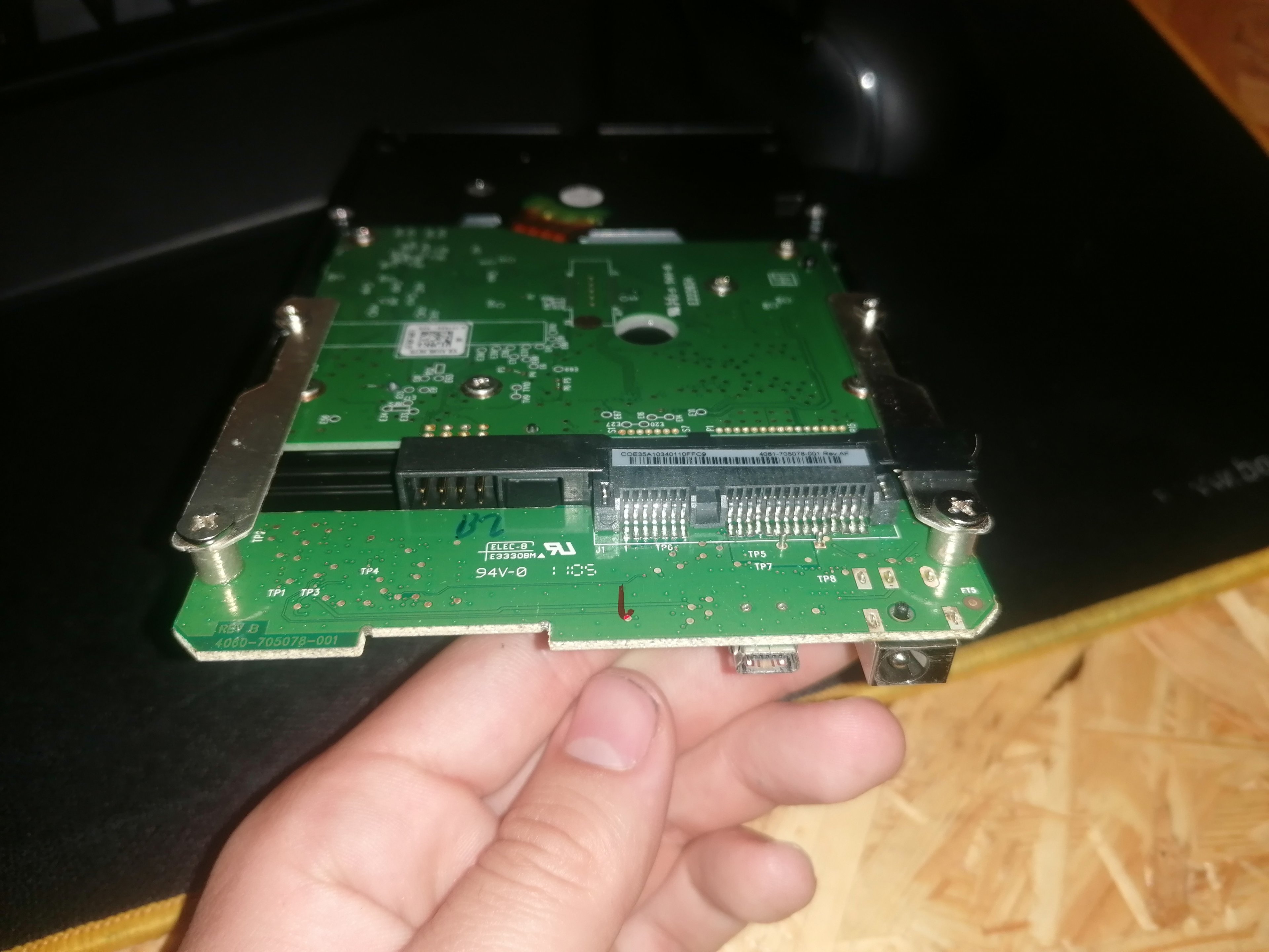

So, das zerlegen war einfach.
Jedoch hat die Platte keinen SATA Anschluss? Jedenfalls nicht die gängigen, die ich im PC habe.
Zudem Funktioniert die Stromversorgung auch nur mit dem Adapter so wie es scheint

dieses addon auf der hdd laesst sich doch auch abschrauben?
Reaktionen: wesch2000
Ja das lässt sich leicht abschrauben, nur frage ich mich, wie ich dann eine Strom Versorgung herstellen soll, da das Netzteil ja nur über den Adapter angeschlossen werden kann.
Oder kann ich das Netzteil beim Anschluss über SATA weg lassen?
Es muss jedenfalls eine "ältere" SATA Version sein, da diese nicht mit den Steckern in meinem PC kompatibel ist.
(Man verzeihe mir meine Unwissenheit :D)

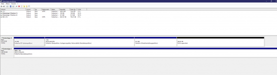

mach mal bitte nen screenshot der datentraegerverwaltung.
