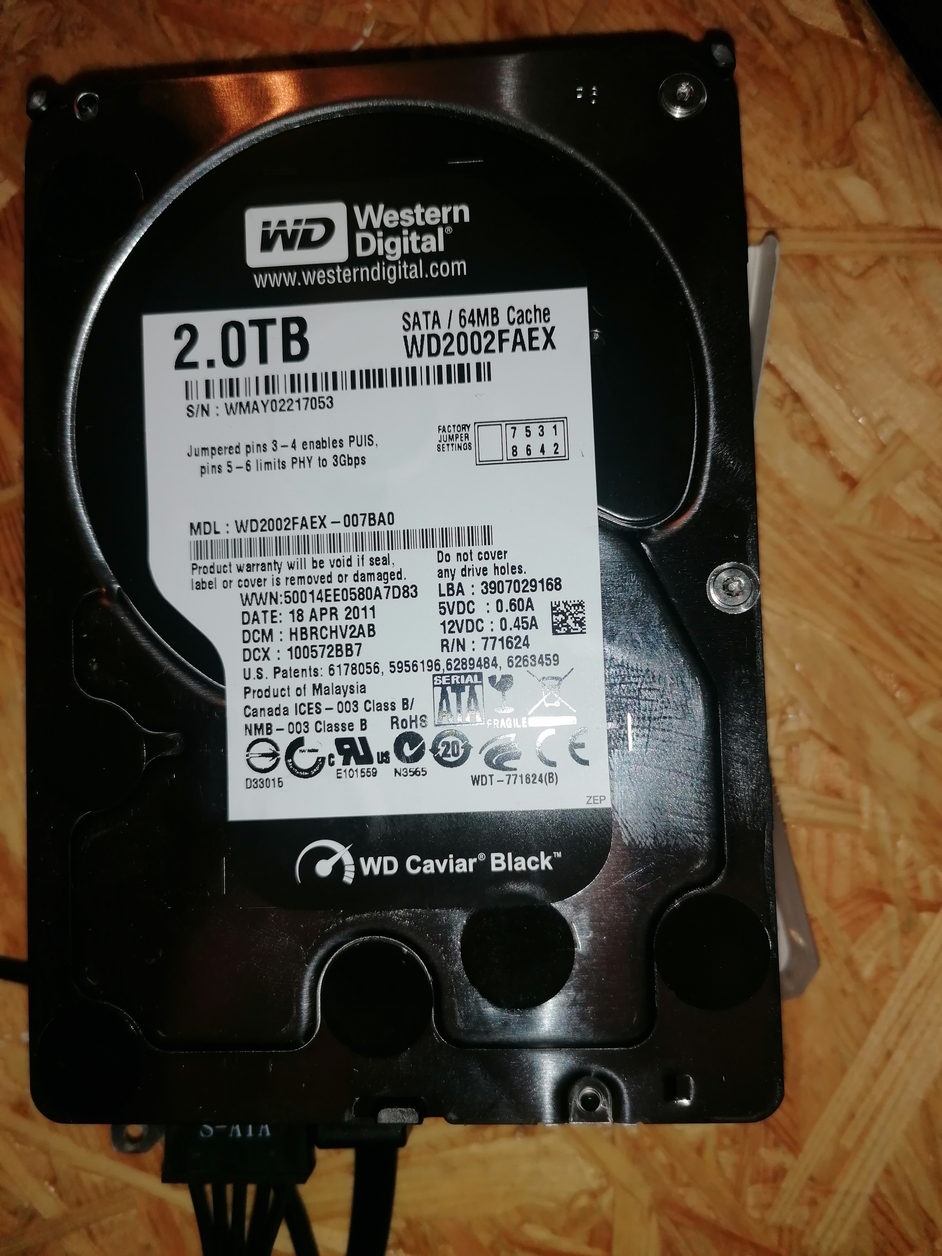

@ImTheZer0 masgdt du mal von der Platte selbst ein Foto vom Aufkleber machen?

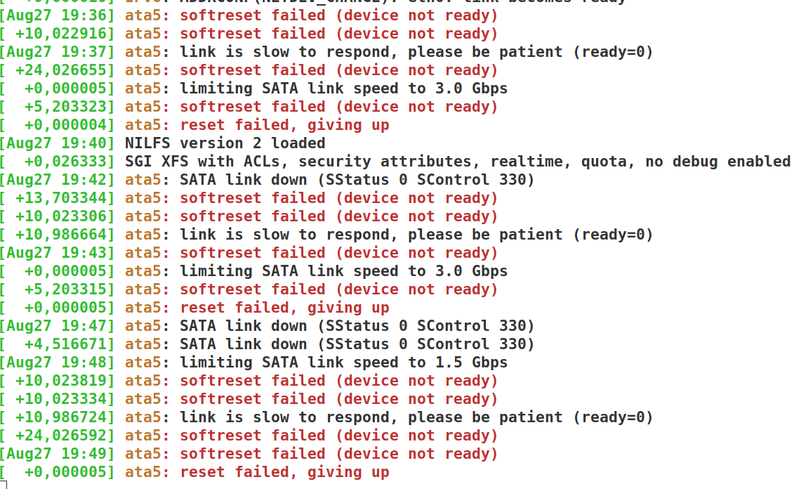

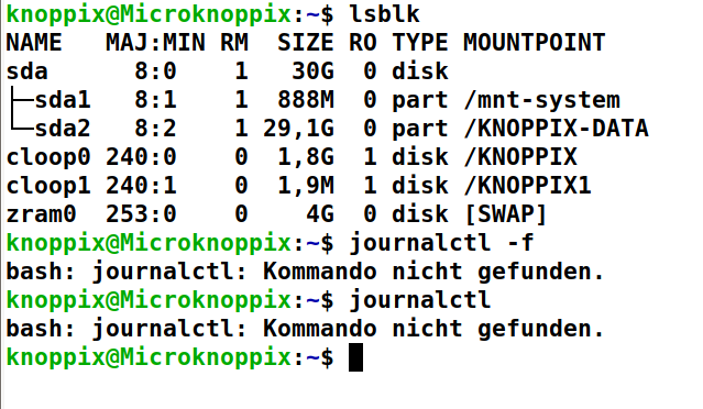

unter linux: starte das linux mit der platte angeschlossen.
Wenn Linux gestarter ist, lsblk ins terminal (foto machen, hier posten)

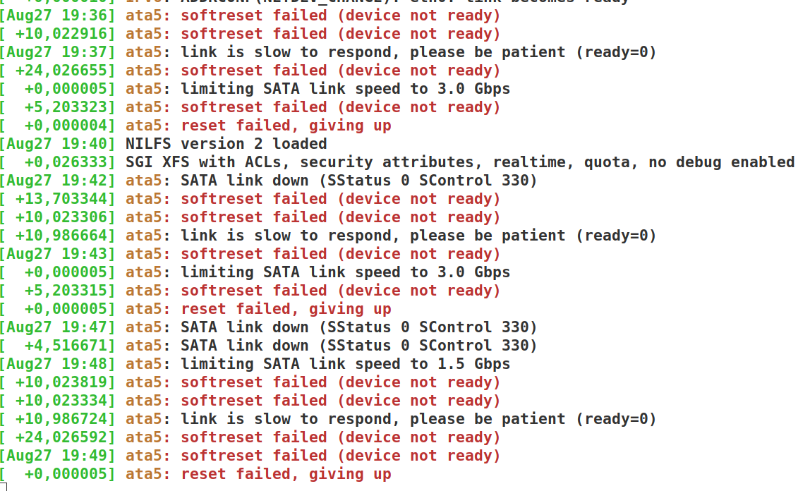

Das terminal Fenster kannst du weiter nutzen, schieb es dir so, dass es die rechte haelfte des Bildschirms einnimmt. Dann lass darin journalctl -f laufen
Dann ein 2. fenster oeffnen und die linke haelfte des monitors ausfuellen. Darin dann bitte dmesg -wH laufen lassen.
Waherend die 2 Programme laufen, steck mal die Festplattte ein paar mal ab und wieder dran.

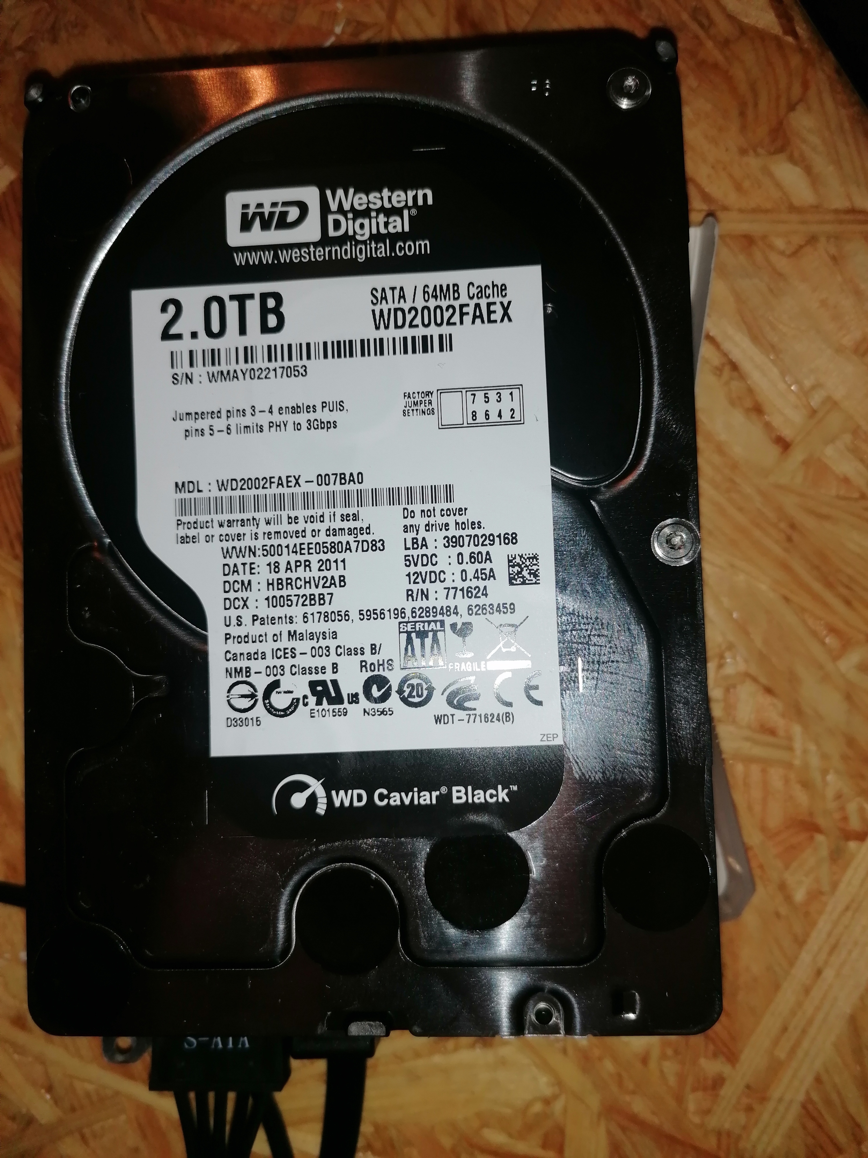

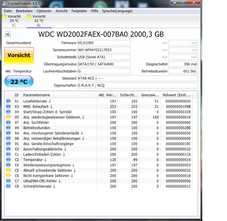

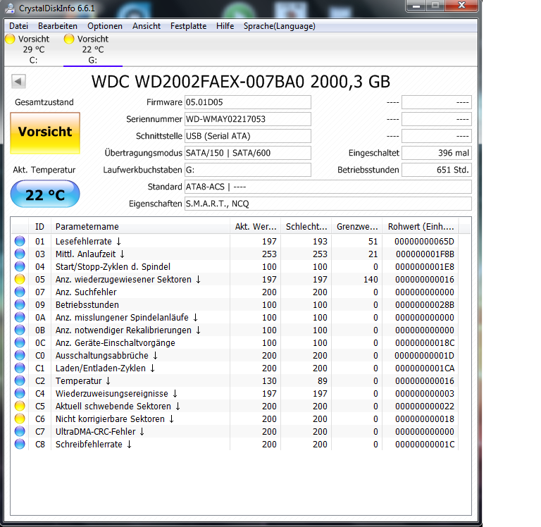

Interessanterweise habe ich gerade auf einer anderen Festplatte einen Screenshot gefunden, von einer Analyse die ich scheinbar vor 4 Jahren einmal bei dieser Festplatte durchgeführt hatte.
Mir sagen die Daten leider rein Garnichts aber vielleicht ist es ja hilfreich?

Angesichts dieser Daten hätte ich die HDD bereits damals konsequent aussortiert.
ja hätte ich machen müssen, nur war ich damals leider jung und arm und Speicher teuer.

Mach mal die Screenshots unter Linux.
habe es versucht, Linux und ich werden keine Freunde :p
Leider konnte mein Terminal mit journalctl -f nichts anfangen. Habe vergebens versucht im Internet eine Lösung dafür zu finden. Habe Knoppix verwendet
Hatte auch nur die besagte HDD und den Linux USB Stick angeschlossen, da im YT Video empfohlen wurde alle anderen Festplatten für die Linux installation auszubauen
