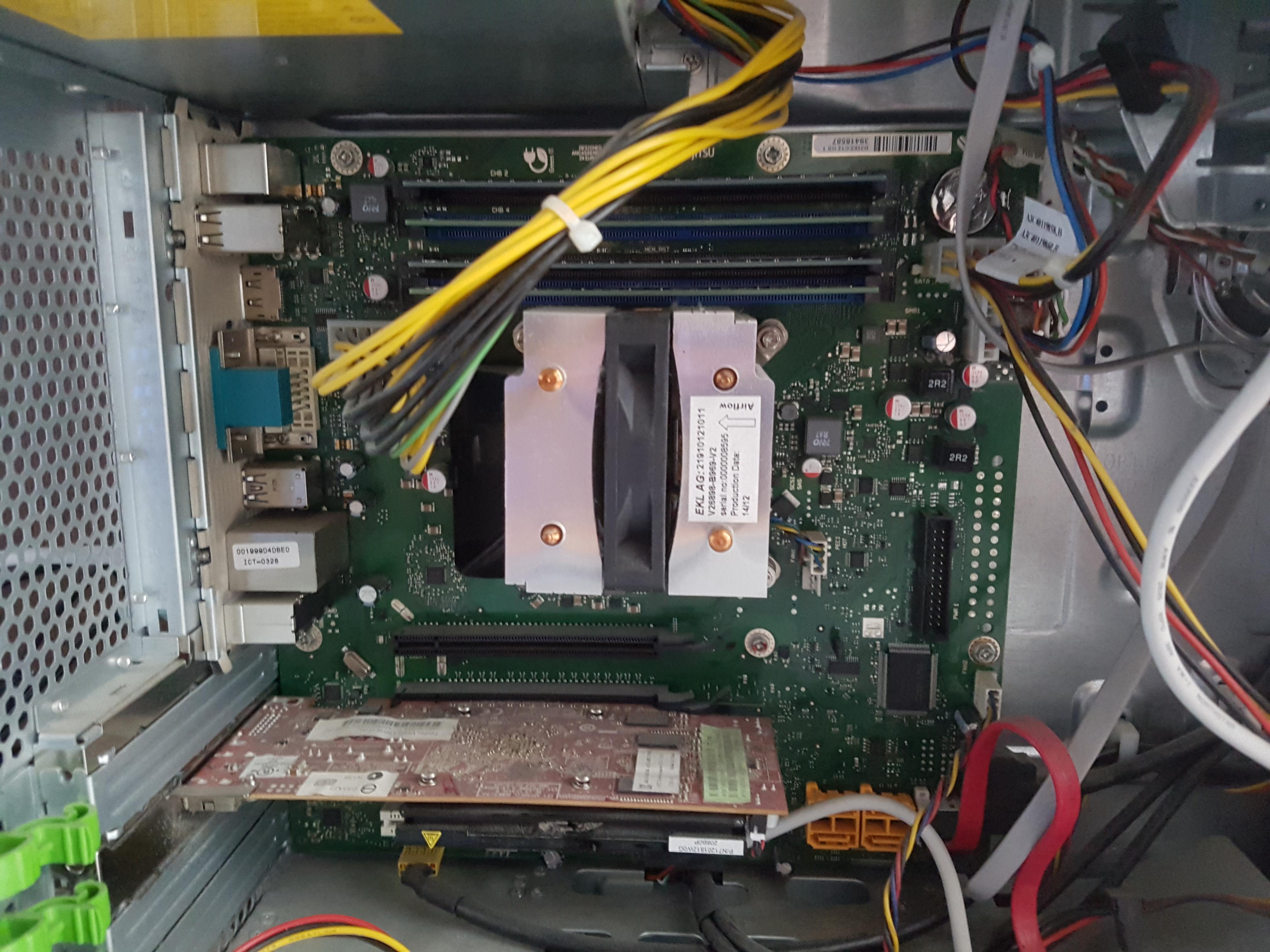

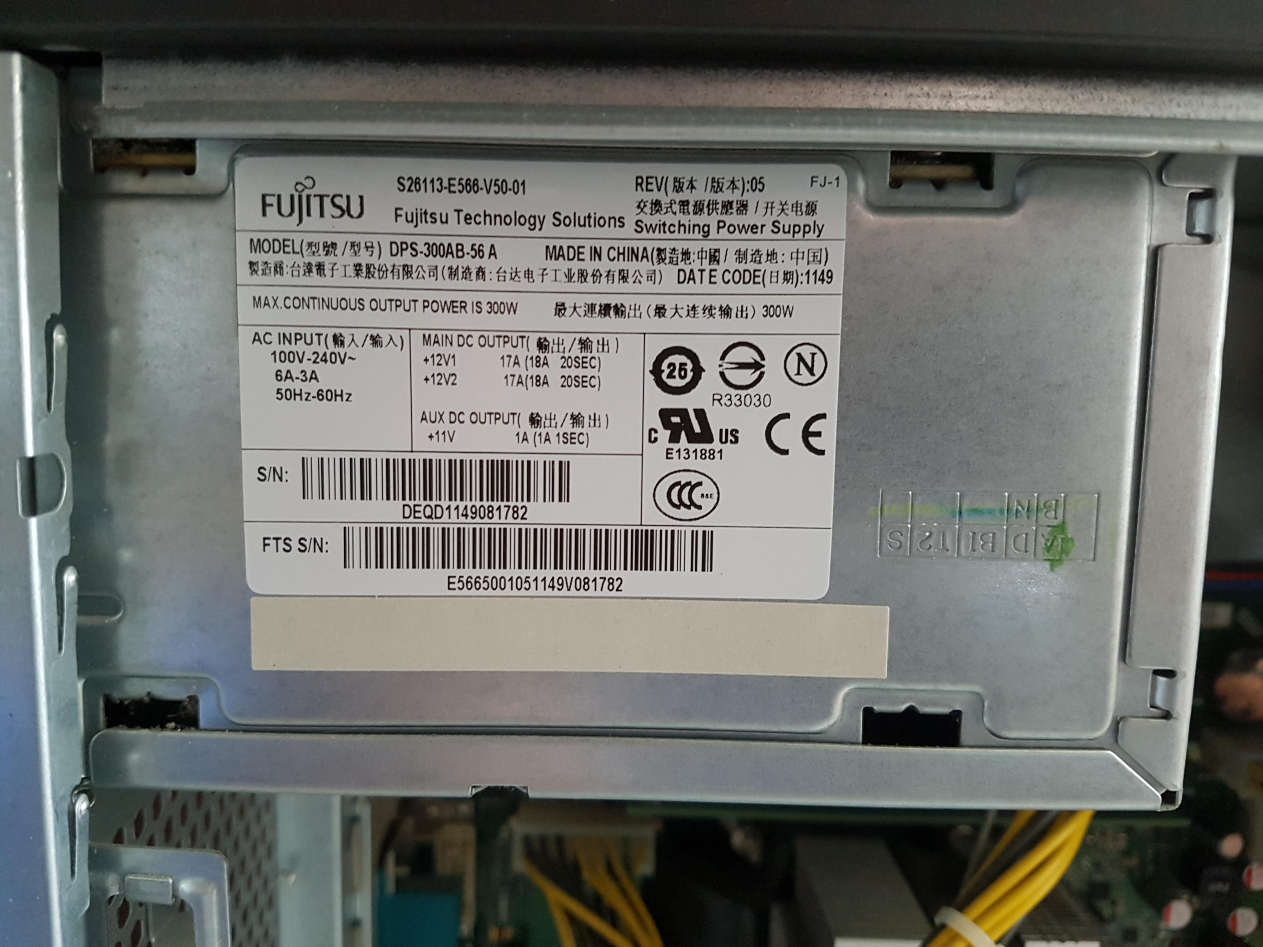

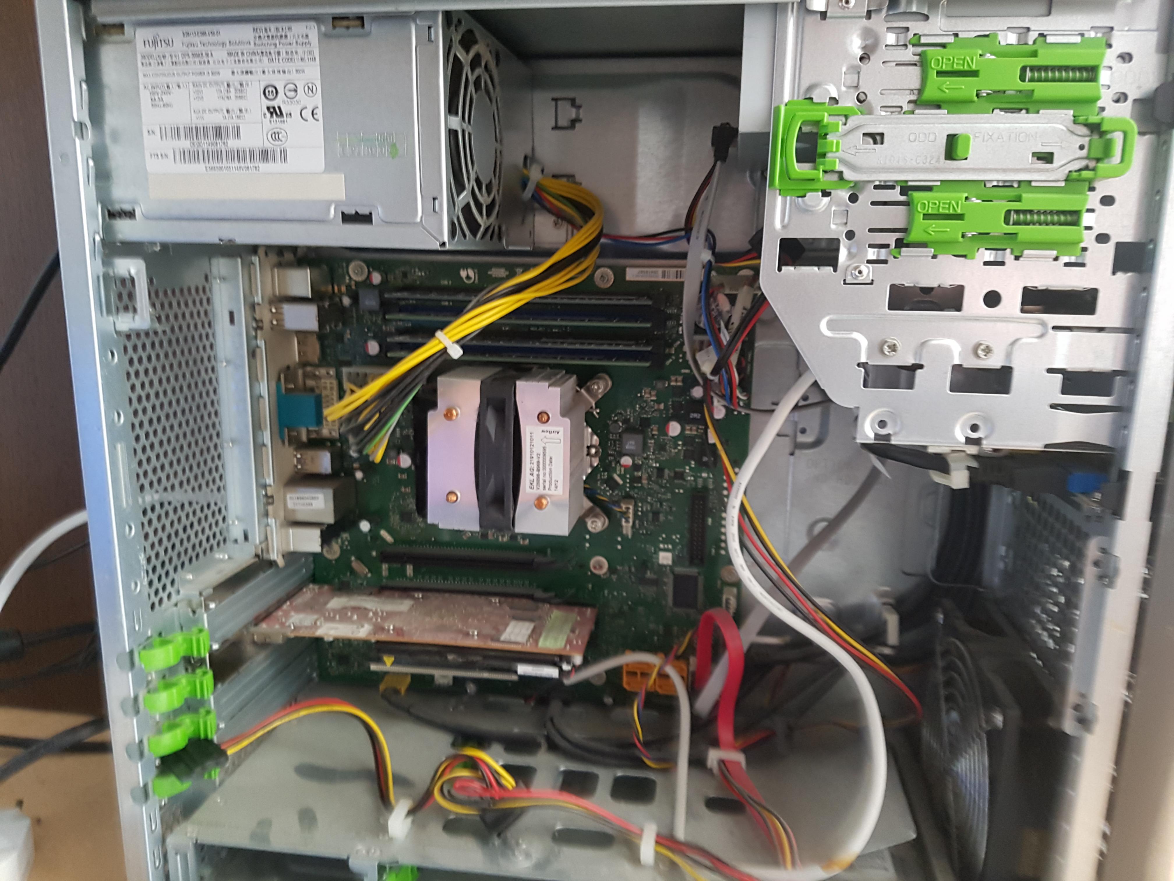

Wie sehen die Stromanschlüsse am MB aus? Wie groß ist das NT (Abmessungen), welche Anschlüsse bietet dieses? Zur Not mal Fotos machen und hier einstellen. Im Netz finde ich zu viele unterschiedliche Angaben.
So sieht das ganze aus, mit den Daten des NT

OK, Standardnetzteil fällt wie befürchtet dann flach. Wenn du kein gebrauchtes Netzteil mit PCIe Stromstecker für die Kiste findest, dann wird das mit dem Budget von 300€ nix. Dann lieber alles verkaufen und einen neuen PC aufbauen.
hmm mist; also fällt somit auch ne neue gute Graka weg, wegs fehlenden strompins?
