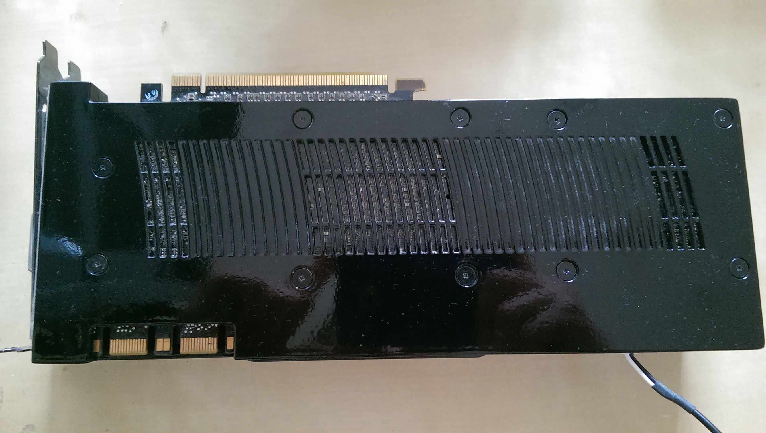

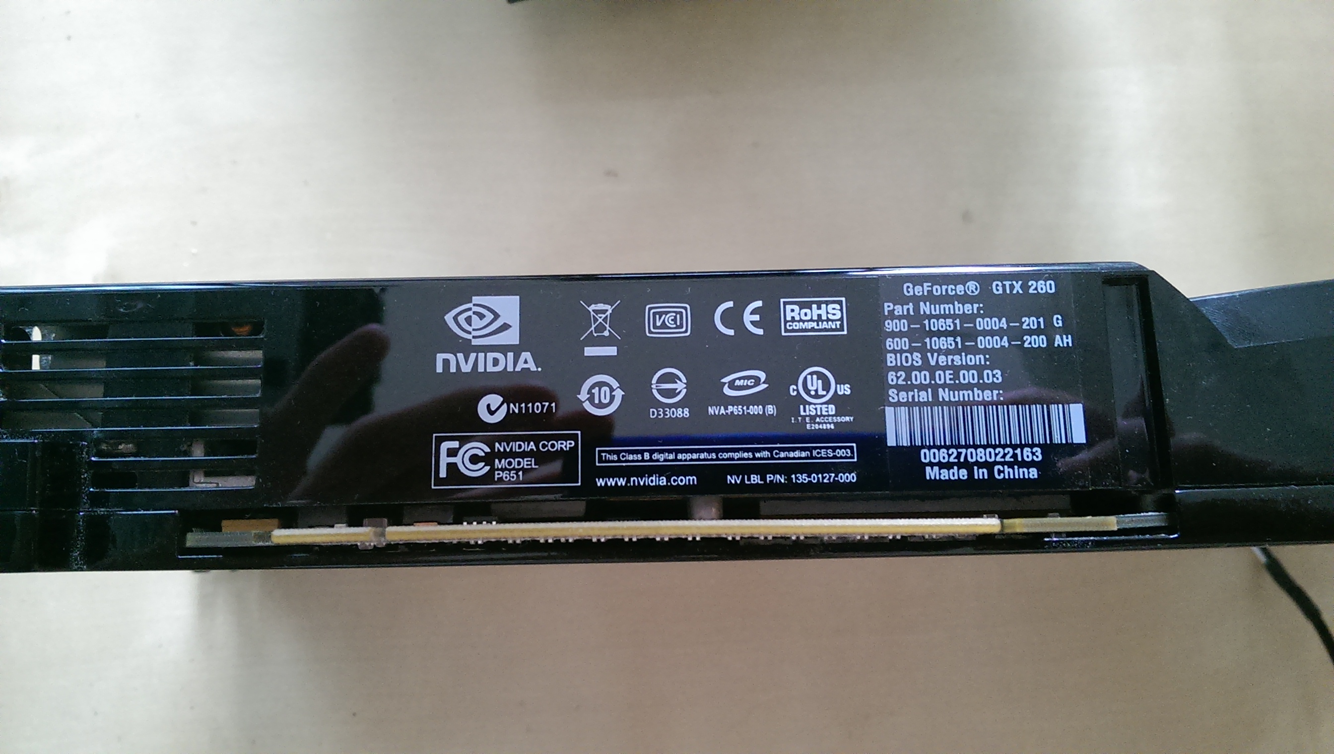

Grafikkarte: NVIDIA GeForce GTX 260

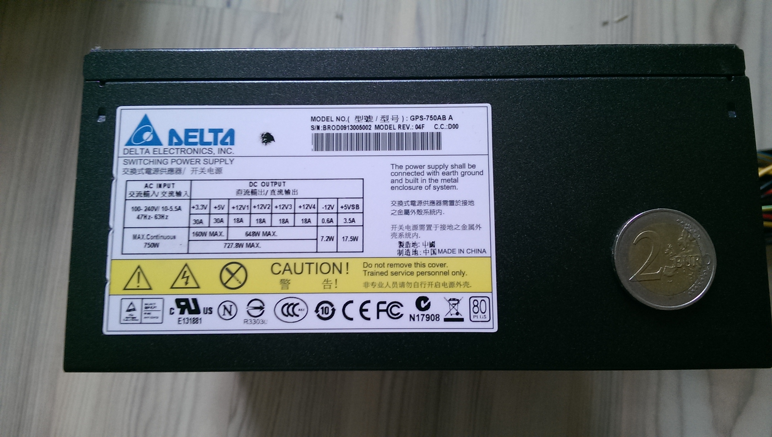

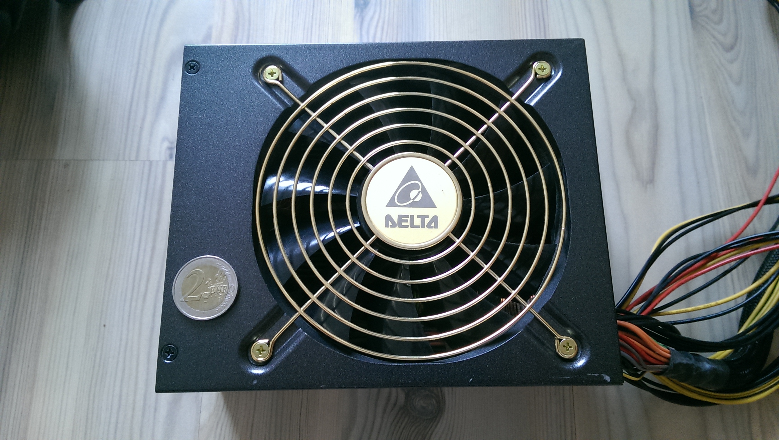

Netzteil: Delta Electronics; Model No. GPS-750AB A

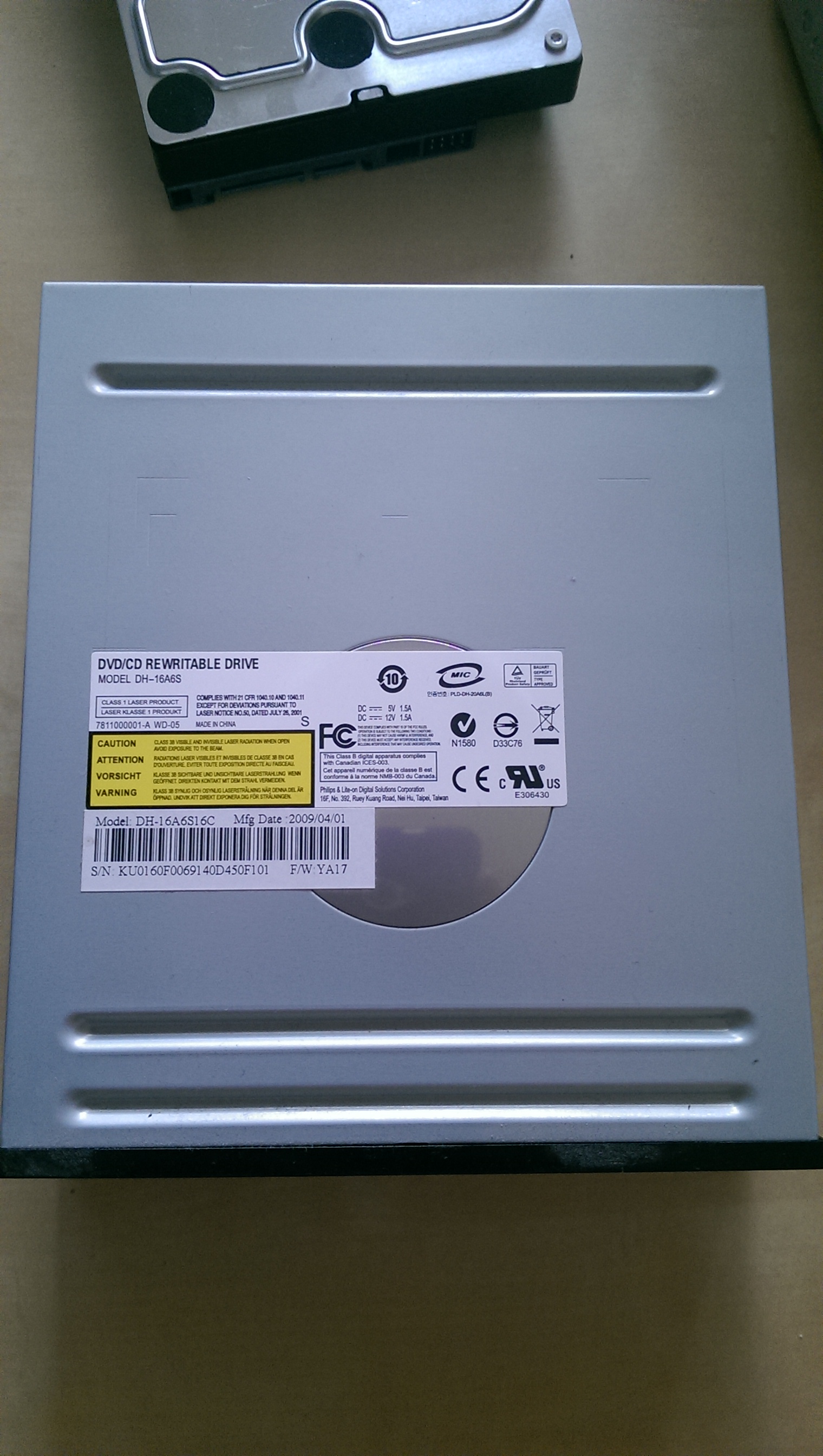

Laufwerk: DVD/CD Rewritable drive; Model DH-16A6S

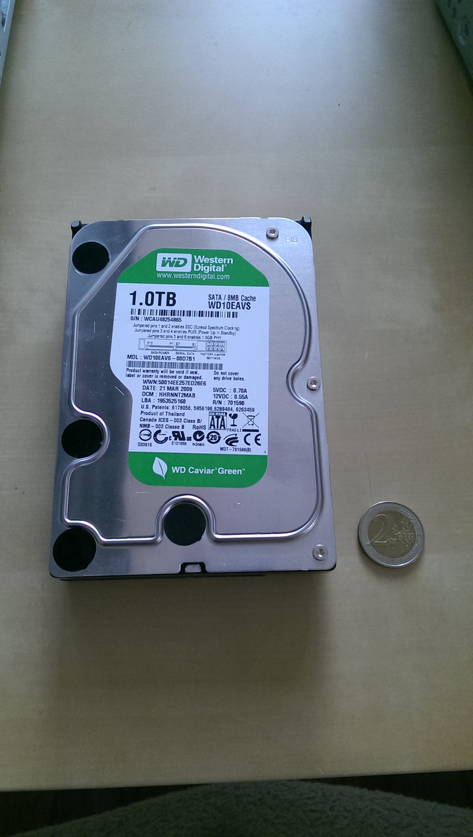

Festplatte: Western Digital; Model WD10EAVS-00D7B1

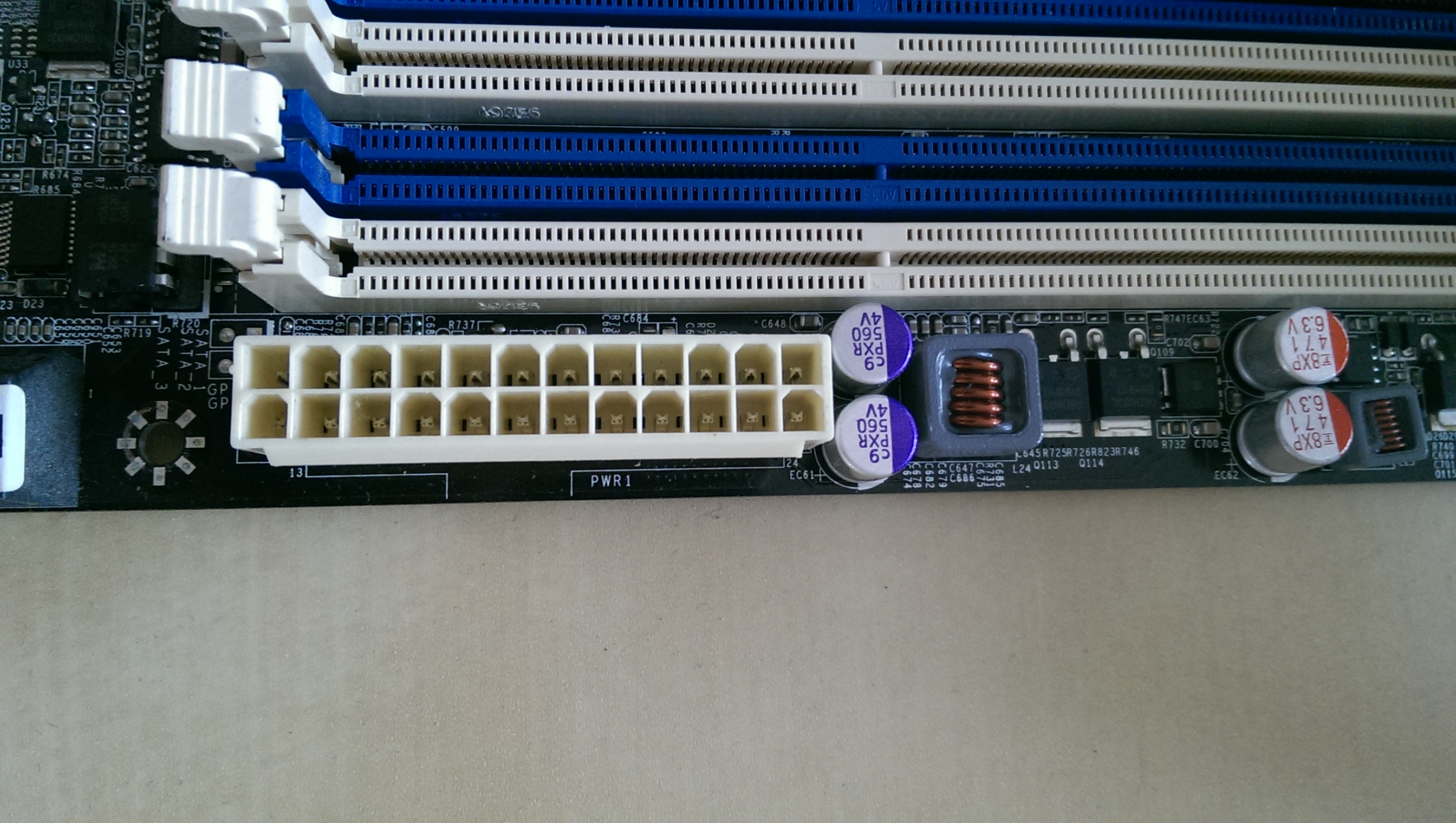

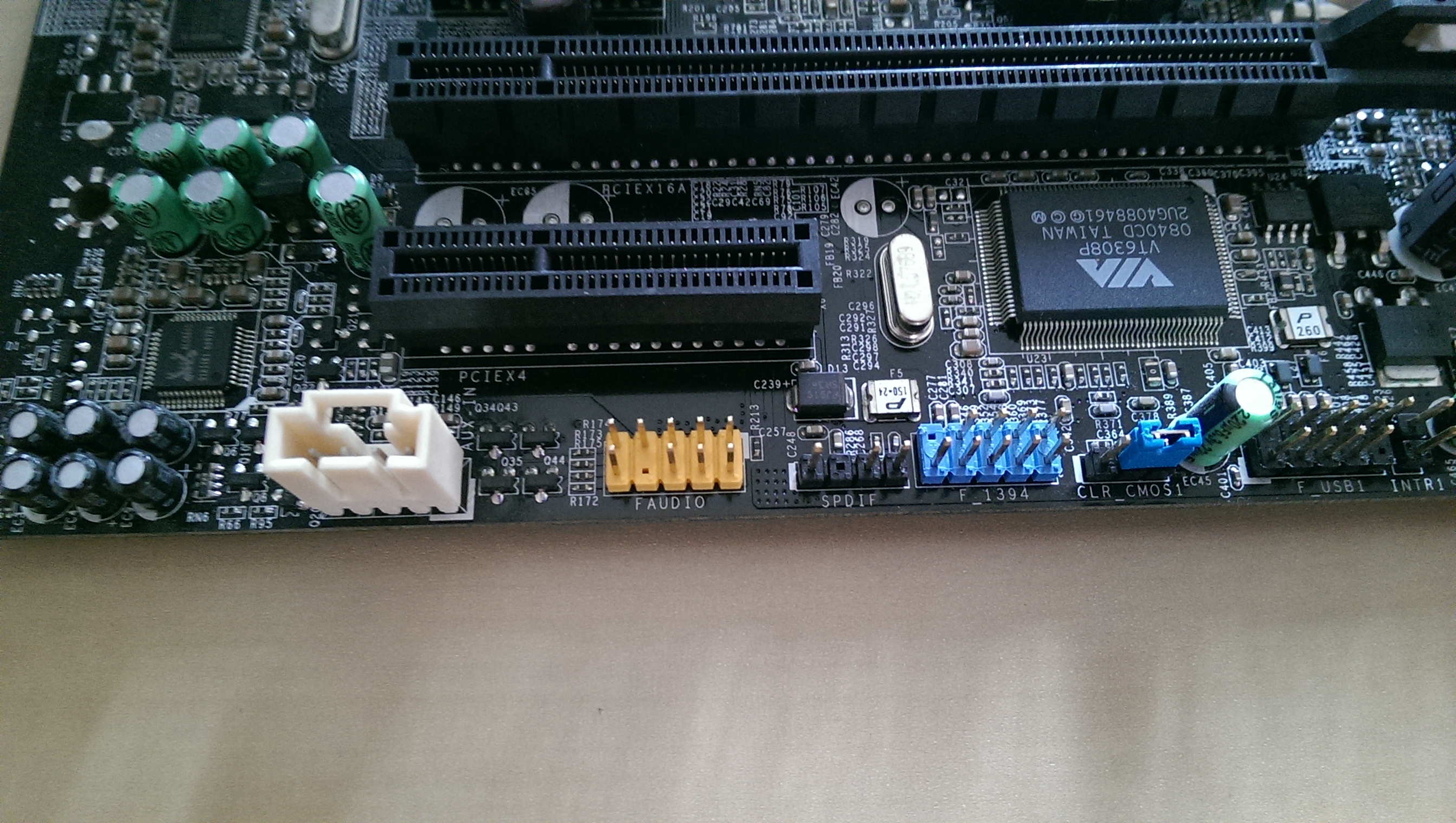

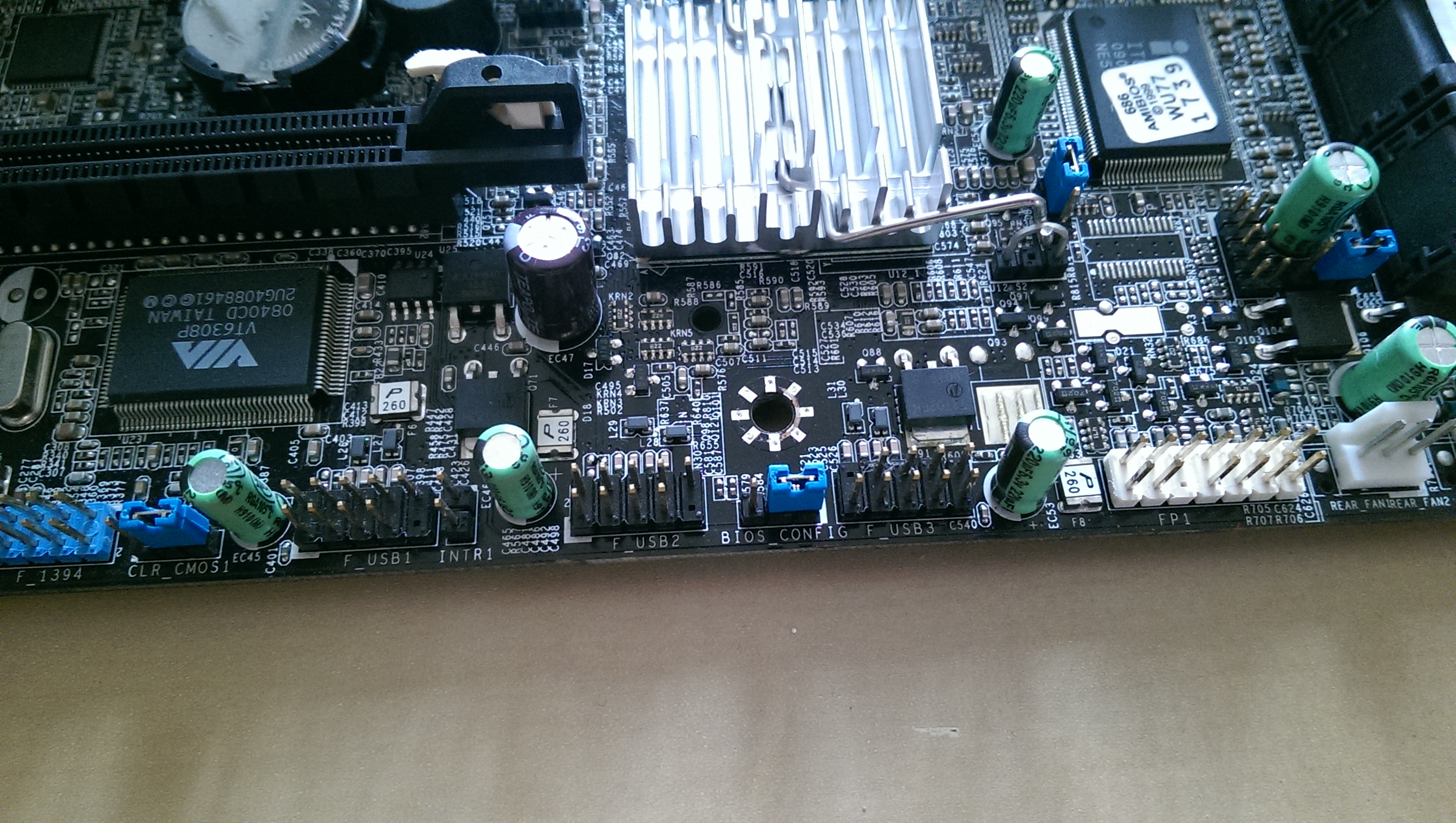

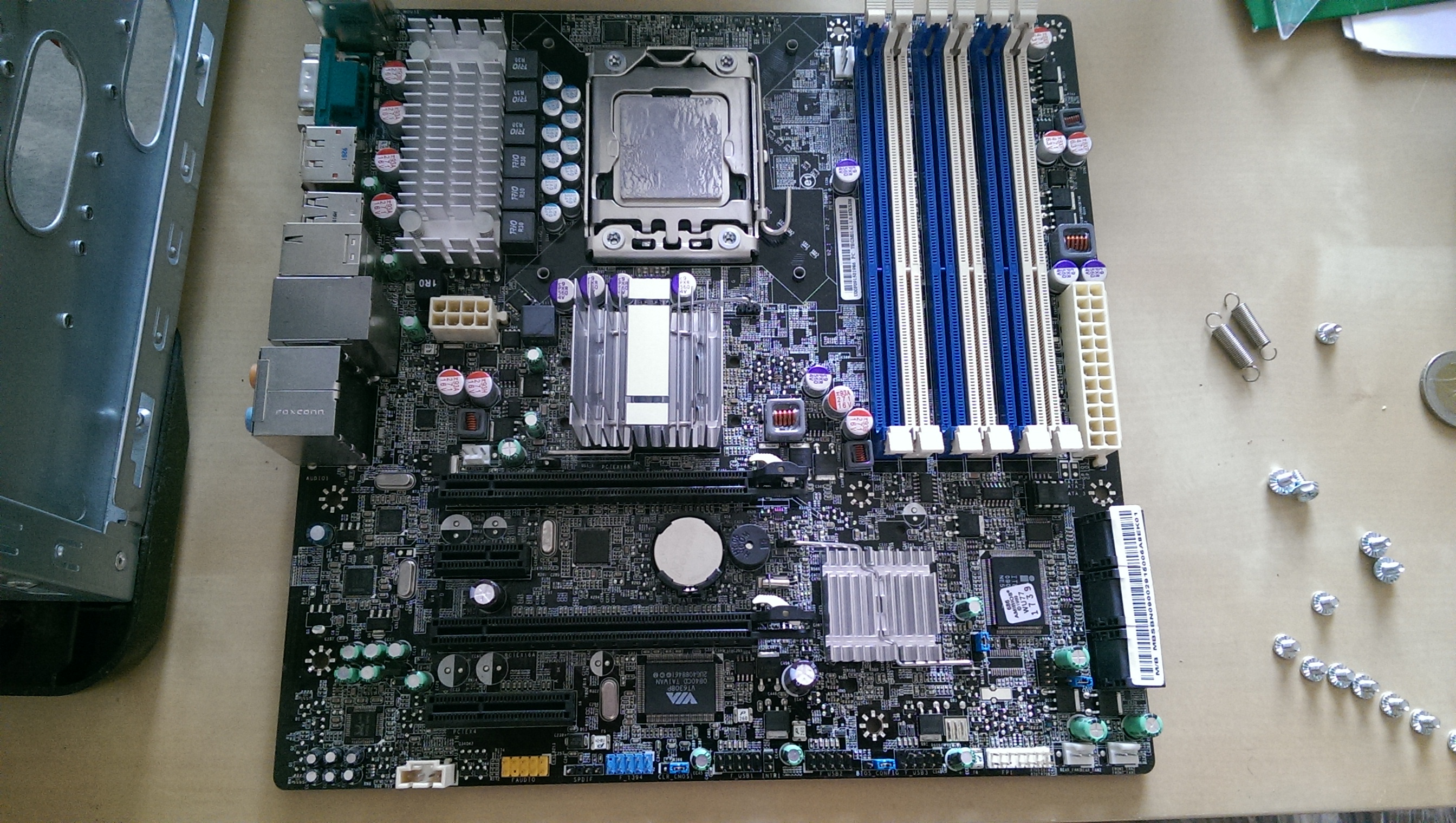

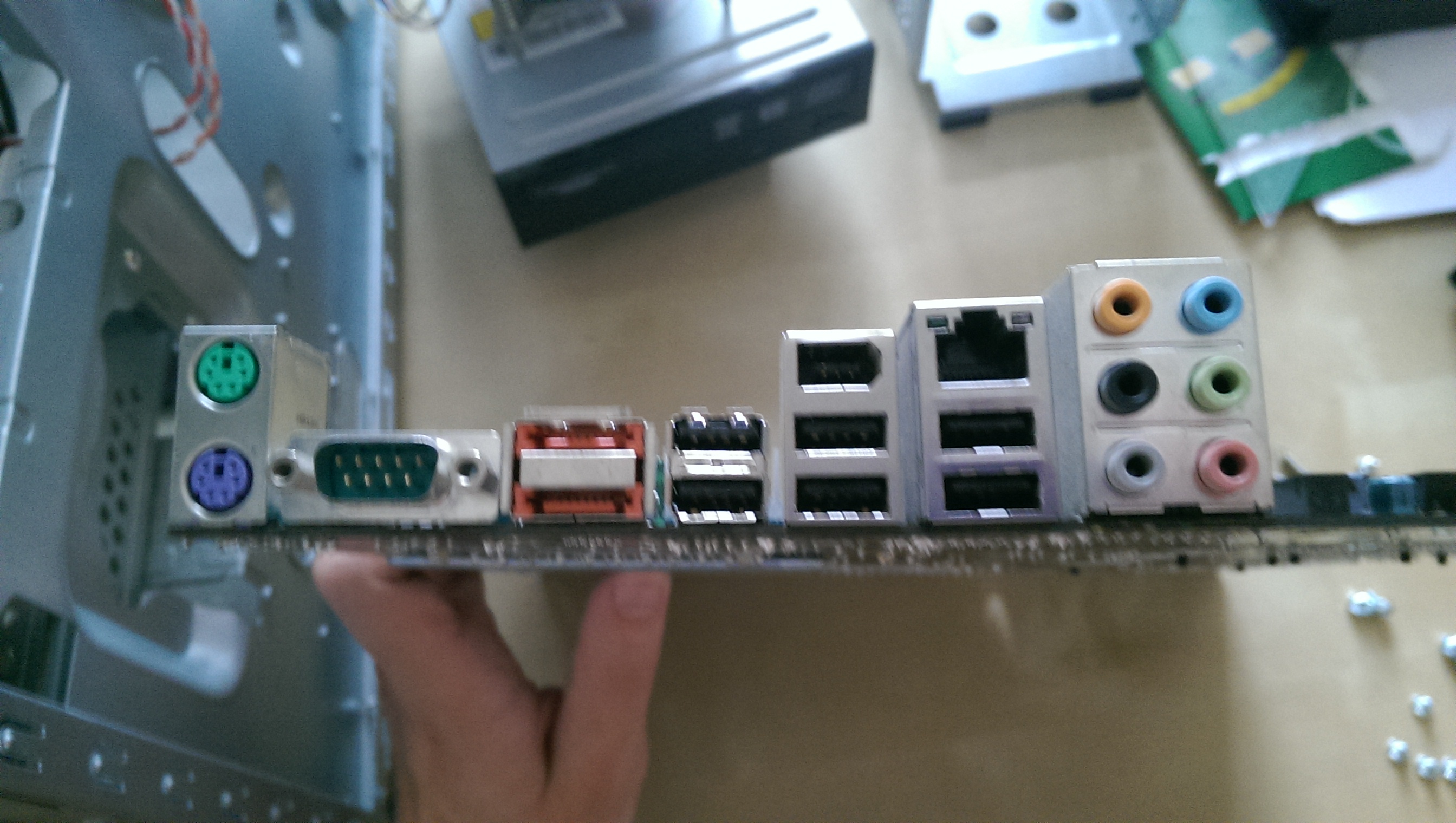

Mainboard: ? (Ich hoffe man kann die Bilder sehen, ich hab nämlich nichts finden können was angibt welches Mainboard dies ist :/ )
Anschlüsse am Mainboard:

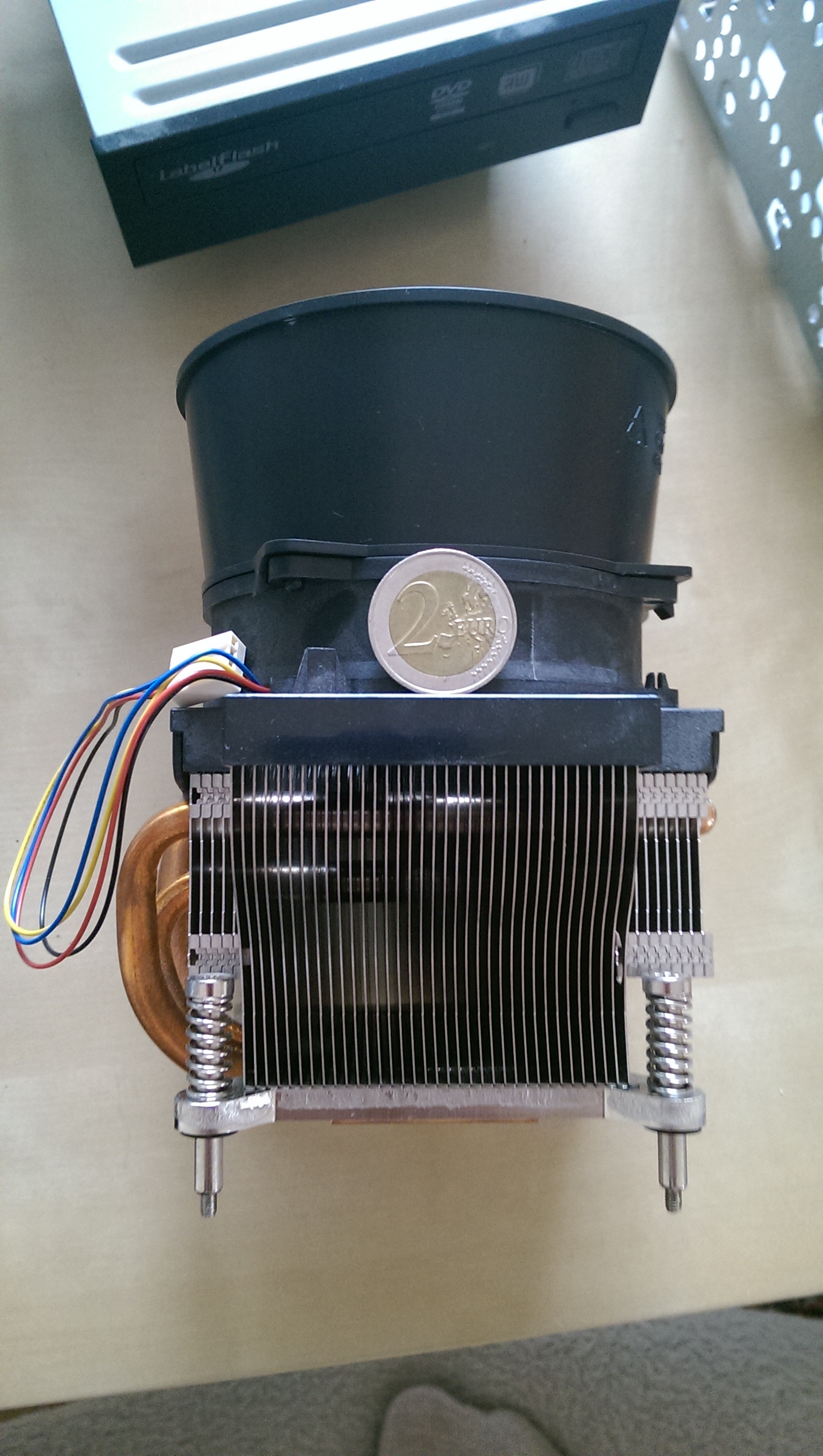

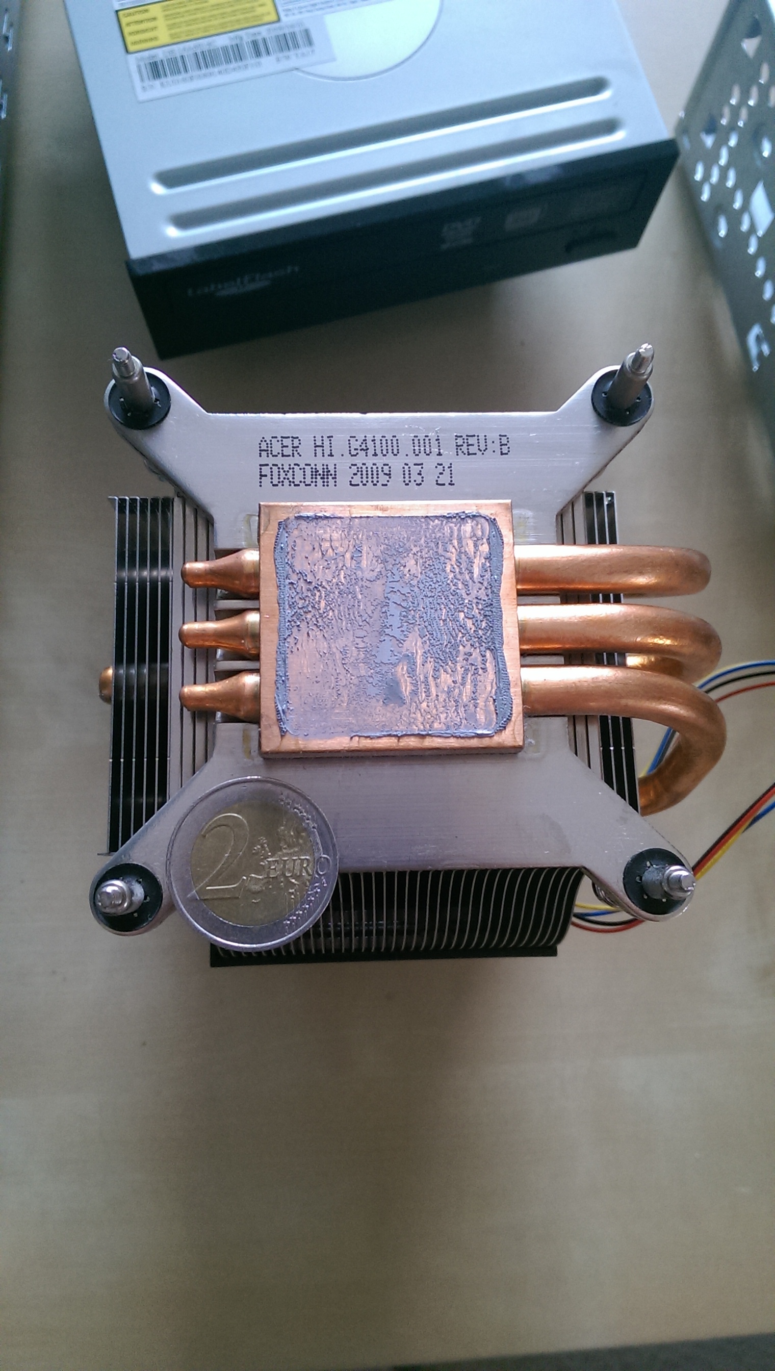

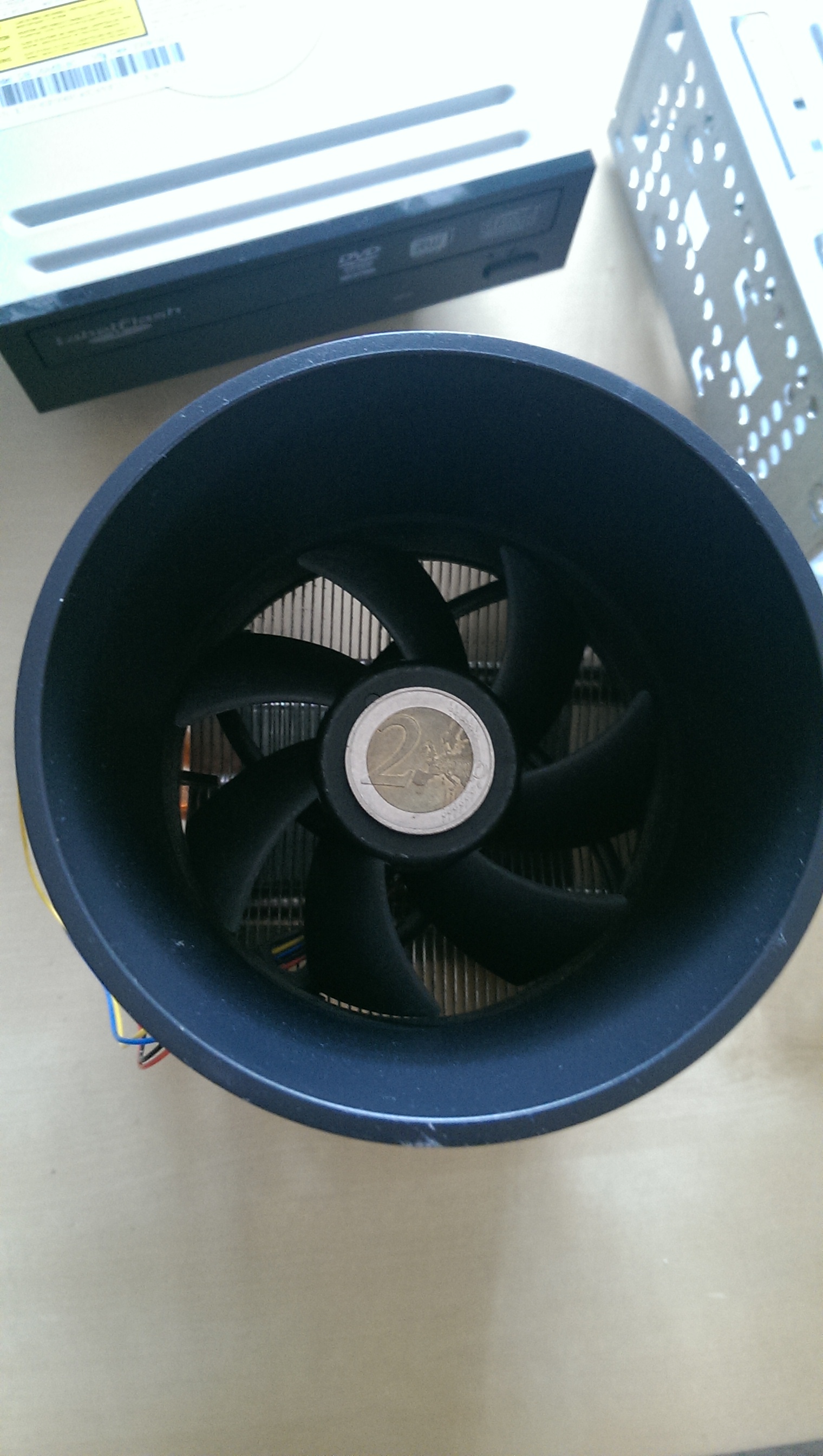

CPU-Kühler: ? (Gleiche Problem wie beim Mainboard x) )

Achja und wie ist des bei den neuen Teilen, sind da immer die nötigen Kabel dabei, oder sind des genormte Kabel welche auch jetzt schon die richtigen sind? Weil im Moment gehen alle Kabel bei mir aus dem Netzteil raus, welches ich bis jetzt nicht aufbekommen habe ^^

Müsste eigentlich ein i7-920 sein.
Ah stimmt Triple-Channel:D

Zudem solltest du die Wärmeleipaste neu auftragen oder wie H4XX!UM vorgeschlagen hat gleich einen neuen CPU-Kühler kaufen:
http://geizhals.de/ekl-alpenfoehn-ben-nevis-84000000119-a1211188.html?hloc=at&hloc=de

Festplatte mal mit Crystaldiskinfo anschauen, lade dann einen Screenshot hier hoch. RAM mit MemTest86+ testen.
Wenn du was aktuelles spielen willst vielleicht ne neue Graka R9 o. so,dann aber schauen ob das netzteil genügend Anschlüsse liefert und ausreichend saft liefert.Ansonten wie gesagt eine SSD bringt immer was.

Cpu kühler wird schwer, da eine feste backplate für den oem kühler verwendet wird. Aber mit etwas bastelarbeit und ein paar m4 er schrauben bekommt man einen scythe Ninja 3b rauf. Du kannst aber auch den oem kühler lassen. Der war nie sonderlich laut und übertakten ist mit dem Board und dem bios eh nicht. Du könntest auch noch ne neuere graka einsetzen ich hatte zum Schluss ne 7870 drin, und ich denke der i7 schafft noch einiges mehr.
Wenn du noch fragen hast einfach melden. Bin mittlerweile pro was foxxcon oem 1366 boards angeht ;)

Also ihr meint ne neue Festplatte nei reicht schon? Schon mal gut, komm ich ja billiger raus als gedacht ^^
Und was den Kühler angeht da muss ich ja eigentlich nur schauen welcher drauf passt vom Anschluss und Platz her oder?
Da wäre es ja eigentlich am einfachsten mit dem alten CPU-Kühler in nen Laden zu gehen und mir dort den richtigen aufschwätzen zu lassen :D
So schlau war ich auch. Aber wie gesagt die backlate ist ein großes Problem, da sie mit m4 gewinde ist. Die meißten cpu kühler eine eigene mitbringen. Wie gesagt der scythe Ninja 3b geht mit etwas bastelarbeit. Das Netzteil solltest du noch tauschen da es mit der 7870 recht heiß wurde. Zum freeze: Speicher testen. Wlp erneuern. Windows neu installieren. Die Treiber für das Board werden von win 8 automatisch installiert. Und: Unter win 10 auf keinen Fall die Treiber von der acer seite nehmen. Ich hatte extreme leistungsprobleme.
Hallo! Also meiner Ansicht nach solltest du auf jeden Fall, bevor du irgendetwas kaufst, mal gucken dass alles sauber ist. Entstauben, frische Wärmeleitpaste auftragen etc.
Dann guck ob der Fehler noch auftritt.
Dann kannst du immernoch Teile kaufen.
