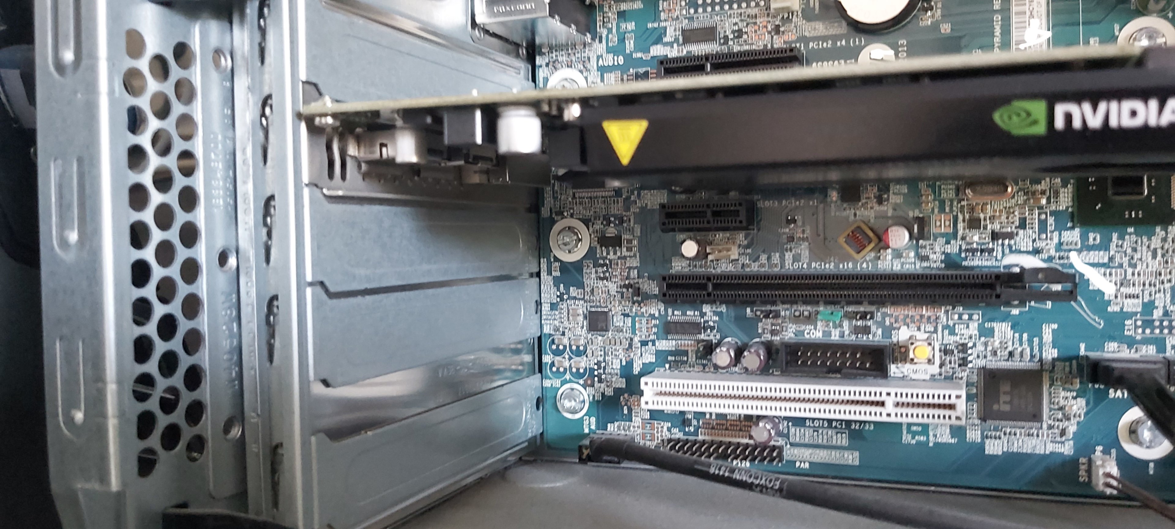

Moin zusammen, nochmal zwei Fragen.
Ich hab jetzt eine Asus Geforce GTX 1050 Ti ROG Strix günstig bekommen. Die hat ja aufgrund ihrer dicke 2 schächte hinten. Das passt oder?
Wenn ich eine ssd einbauen möchte, gibt es ja 2 Versionen. Die NVMe (m.2) die aussehen wie ein arbeitsspeicher und sata ssd die aussen kleine festplatten.
Welche passen bei mir und wo genau kommen die hin?
Und passt das ganze mit grake oder kommt sich das in die quere?
eine 1050TI sollte dort genügend Platz haben.
Ob eine m.2-SSD auf deinem Board einen Steckplatz hat kann man aus dem Foto nicht entnehmen.
Aber aufgrund seines Altern würde ich das ausschließen und dir eine SATA-SSD ans Herz legen.
Wo eine SATA-SSD in deinem Gehäuse eingebaut werden kann? Tja, da müsstest du das Ding aufschrauben und dich auf die Suche begeben. Meistens haben die Gehäuse Einbauschächte genau dafür vorgesehen, manche quer zum Gehäuse, manche unten, manche oben.
Mit der Grafikkarte wird das nicht kollidieren, die SSD sitzt woanders.
Reaktionen: mcbloch
Achso das heißt eine sata ssd wird nicht auf das Mainboard gesteckt sondern quasi wie eine normale hdd in einen schacht geschoben richtig? Das sind 2.5 zoll platten oder?
Die dicke der GPU ist kein Problem.
Du musst dann nur ein Blech entfernen.

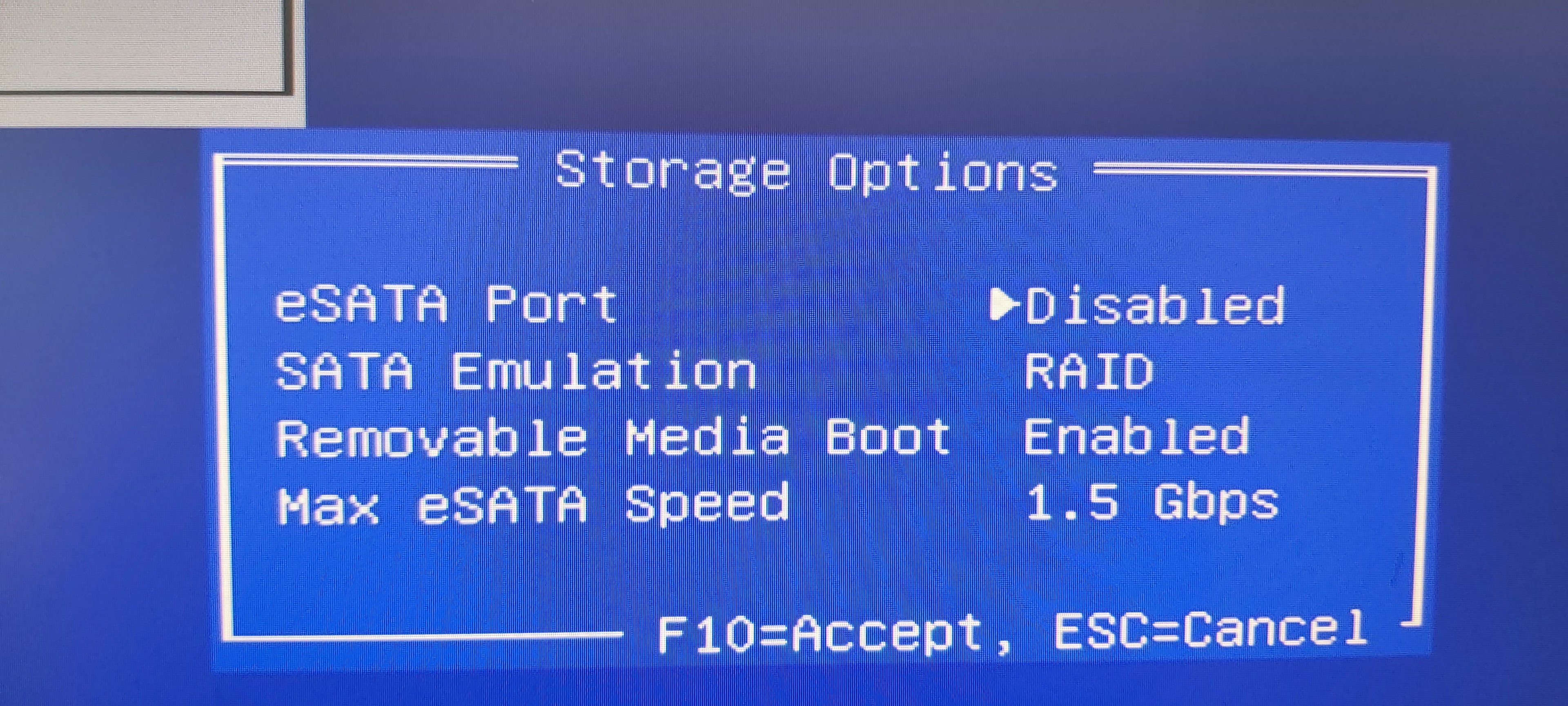

Beim starten bekomme ich immer diese Meldung
"1798- Hard drive with hardware encryption enabled detected while in RAID mode. Drive: SATA0 (Dark Blue). Drives that are using hardware encryption should not be included in RAID volumes. Using them may cause volume corruption and unpredictable behavior."
Ich muss dann zum starten die F1 drücken. Wie bekomme ich diese Meldung weg?
Hallo um den fehler weg zu bekommen muss ich da no etwas im bios umstellen? Vielleicht das es eine ssd ist oder so?
Ja das muss auf AHCI stehen
