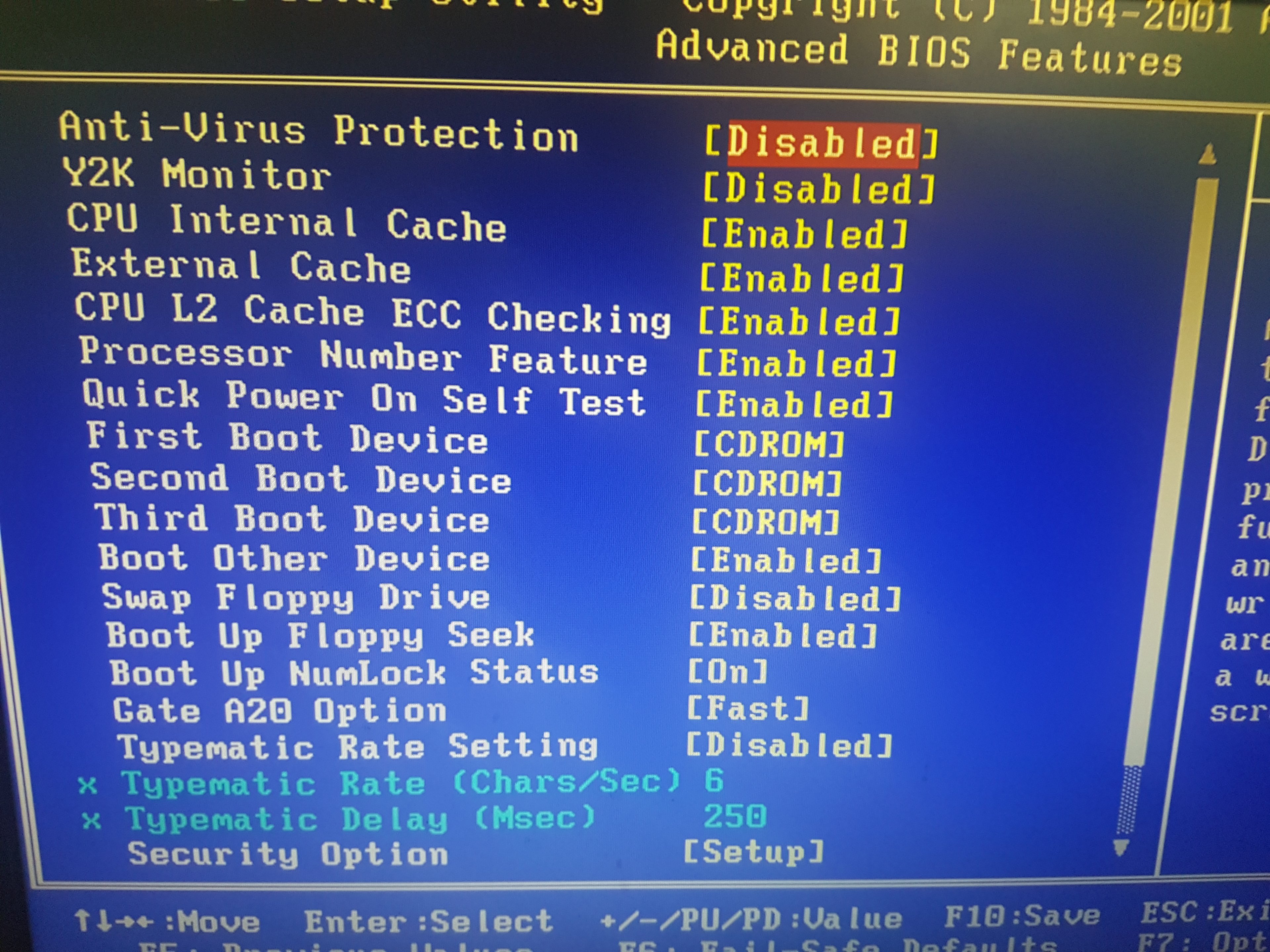

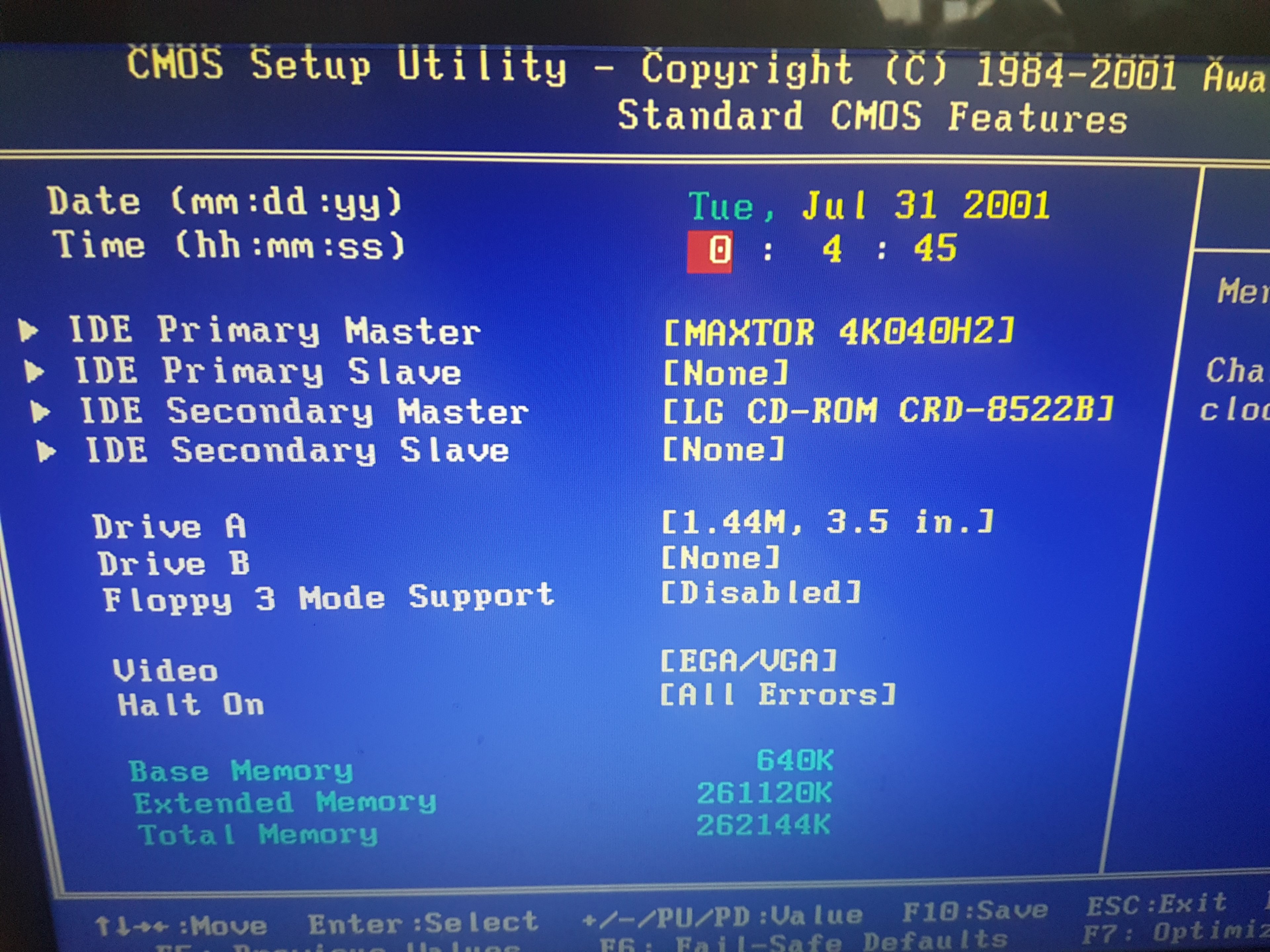

Ich versuche gerade einen alten Computer wieder zu laufen zu bringen. Der Computer hat Windows 98 installiert auf einer 40 GB HDD.
Der Computer hat ein CD-ROM Gerät, ein Floppy Disk Gerät und eine Festplatte. Er hat 2 USB Ports. Er benutzt dieses BIOS: CMOS Setup Utility Award Software 1984-2001

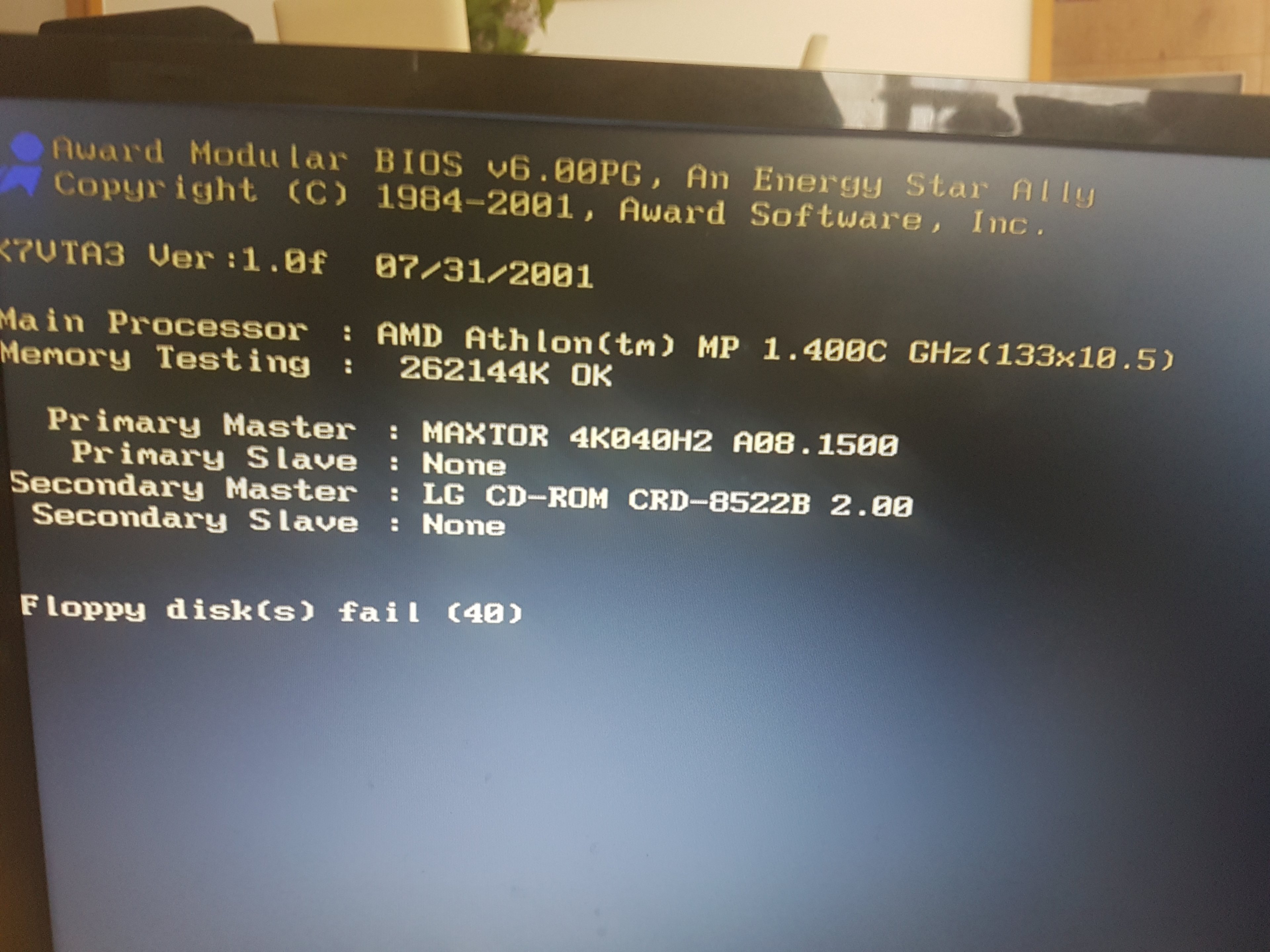

Ich habe eine DvD mit Linux Mint ins CD Laufwerk eingelegt, und die Boot Reinfolge im BIOS geändert, so das CD-ROM als erstes kommt. Leider wird nicht wie gewünscht von der DvD gebootet, sondern von der Festplatte (mit Windows 98). Wie genau dass dann aussieht, sieht man in den Bildern. Auf den Bildern sieht man die BIOS einstellungen. Die DvD funktioniert übrigens, an ihr liegt es nicht. Ich frage mich jetzt, ob das CD Laufwerk kaputt ist, oder woran es sonst liegt. Ich frage mich auch, was die komischen Zeichen nach "Boot from CD:" bedeuten. Kann mir jemand helfen?
Hier ist das Video, in dem ich den PC starte: https://streamable.com/mjhiqj

Edit: Ich idiot habe nicht bedacht, dass ein CD Laufwerk nur CDs und keine DvDs laden kann. Aber wieso kann ich denn nicht vom USB Stick booten? Der wird im BIOS gelistet, müsste doch also gehen oder nicht? Der gleiche Fehler passiert aber. Weiß vielleicht jemand, was diese kombination aus punkten und doppelpunkten im Video bedeutet?
Hab auf dem USB Stick jetzt übrigens Arch Linux, das sollte doch leicht genug sein um auch auf einem alten Computer laufen zu können.

Naja eine DVD wird schlecht zu lesen sein in einem CD-ROM only Laufwerk...

Klar, DVD in nem CD-LW wird nicht klappen :)
Außerdem wirst du eine Linux-Distribution benötigen, die für x86 kompiliert wurde, also maximal Mint 19.3, wenn ich das richtig sehe.

Tipp für den OP: ein günstiges DVD-Rom-Laufwerk bei Ebay schießen und nochmal versuchen. Plextor und Sony NEC Optiarc sind mir in guter Erinnerung geblieben.
Am besten ganzen PC auflisten... Problem ist das wohl selbst die Hardware für viele Linux Distributionen zu schlecht ist.

Bei dem PC ist ein Q4OS möglich - oder Slax
1,4 GHZ und nur 256MB RAM reicht da lange nicht
Bis 3GB RAM laut dem hier möglich

Falsches Unterforum, dies gehört nach RETRO.
Dass CD-Laufwerke keine DVDs lesen können, wurde ja schon korrekt erwähnt.
Ausserdem kann so eine alte Kiste nicht von USB booten.
Zusatzhinweis: nicht mit SATA-Anschluß, bzw. nur mit IDE-Adapter.

Danke. Weißt du auch, wieso ich nicht vom USB Stick aus booten kann? Im BIOS kann ich ziwschen USB-HDD und USB-FDD und noch ein paar anderen auswählen, das sollte also gehen oder nicht?

von usb booten war 2001 einfach noch nicht möglich. wenn überhaupt, musste sich das gerät als cd- oder diskettenlaufwerk ausgeben.
