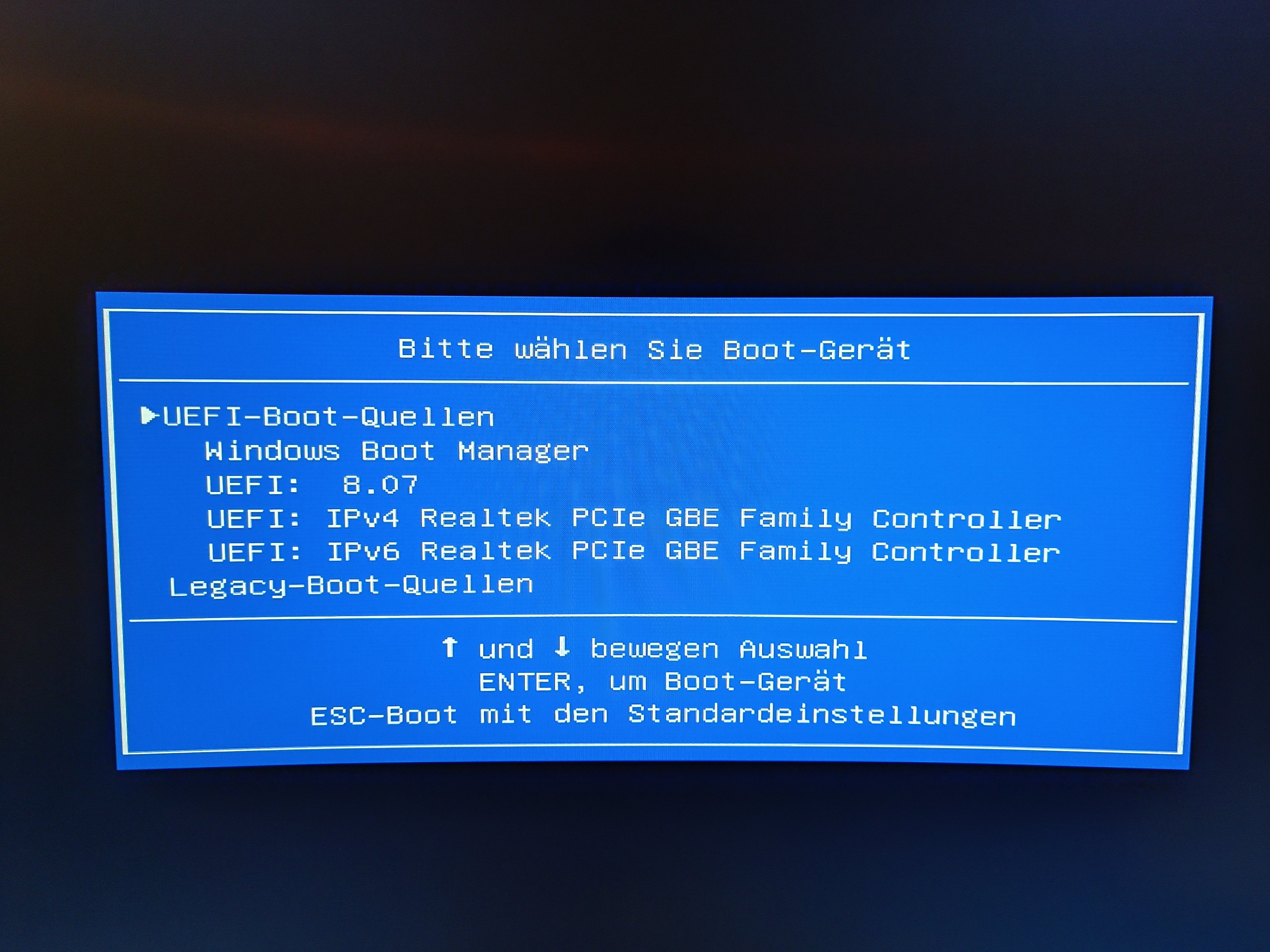

UEFI: 8.07 mal probiert? Sollte (D)ein Stick sein.
Ja hab ich probiert, dann kommt das Windows Logo, das mich normaler weise dann in den Desktop bringt, nur ohne lade balken...ich glaube da passiert nichts, ich habe auch nicht all zu lange gewartet weil ich dachte es wäre falsch.

Dr. McCoy schrieb:
Dann starte das nochmal, bitte. Also mit dieser Auswahl und etwas Geduld danach. Du scheinst einen alten, lahmen Stick zu nutzen.
tatsache? oh man :D okay, ich starte es nochmal und dieses mal mit mehr geduld :D danke und bis gleich :)
RidaWinggler schrieb:
Paradise von DM so nen älteren, mit 16 GB
Eben, nicht alles, was nach Paradies klingt, ist auch eines. Empfehlung: Jetzt mit Wartezeit nochmal versuchen von diesem Stick zu booten, demnächst aber mal einen neuen, guten besorgen.

Der Punkt UEFI: 8.07 ist schon die richtige Auswahl, das Erstellen des Sticks mit dem MCT hat also funktioniert, sonst wäre der Stick dort gar nicht hinter "UEFI" aufgetaucht. Wenn es jetzt trotzdem immer noch nicht richtig ins Setup startet, bespiel den Stick einfach nochmal neu. Sollte es dann immer noch nicht laufen, probiere es mit anderen USB-Ports direkt hinten am Board, ansonsten brauchst Du einen neuen USB-Stick.

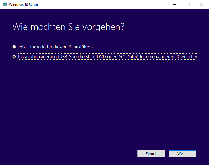

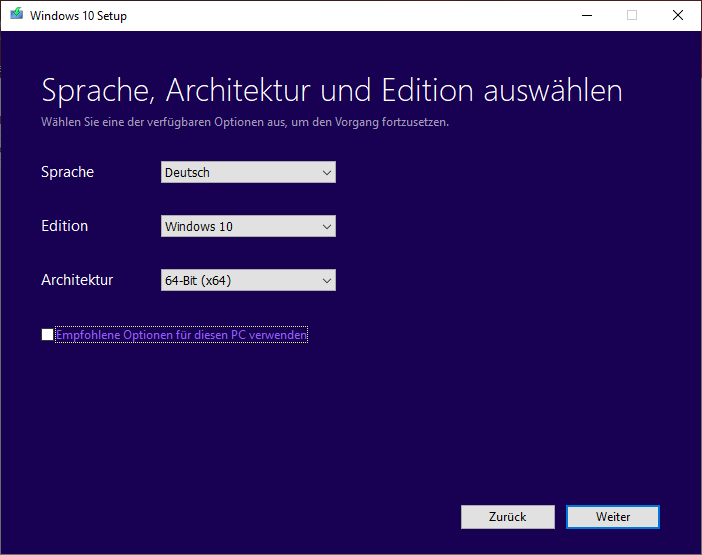

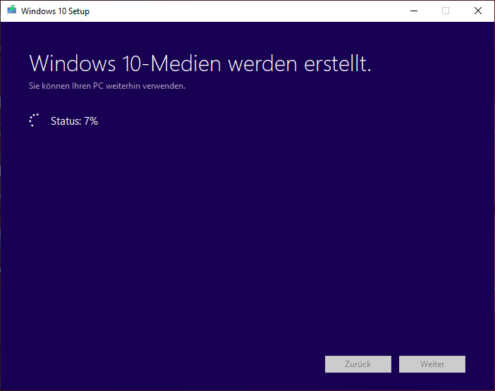

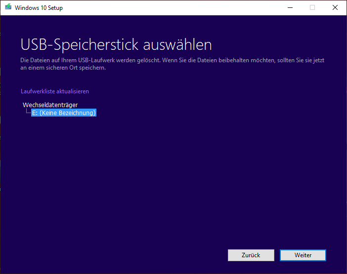

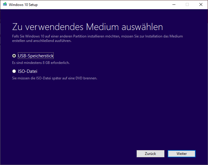

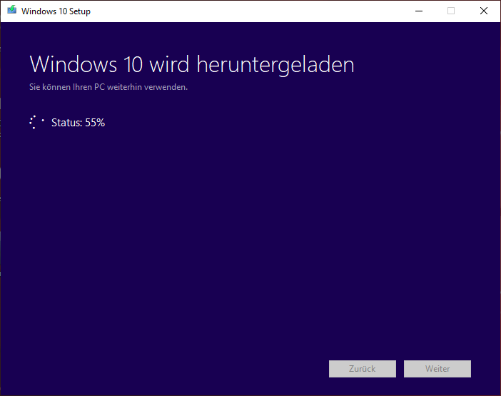

Formatiert wird doch automatisch beim Erstellen.
Alle Bilder gesehen beim Media Creations Tool?
Auch Bild 7 "Der USB Stick ist bereit"

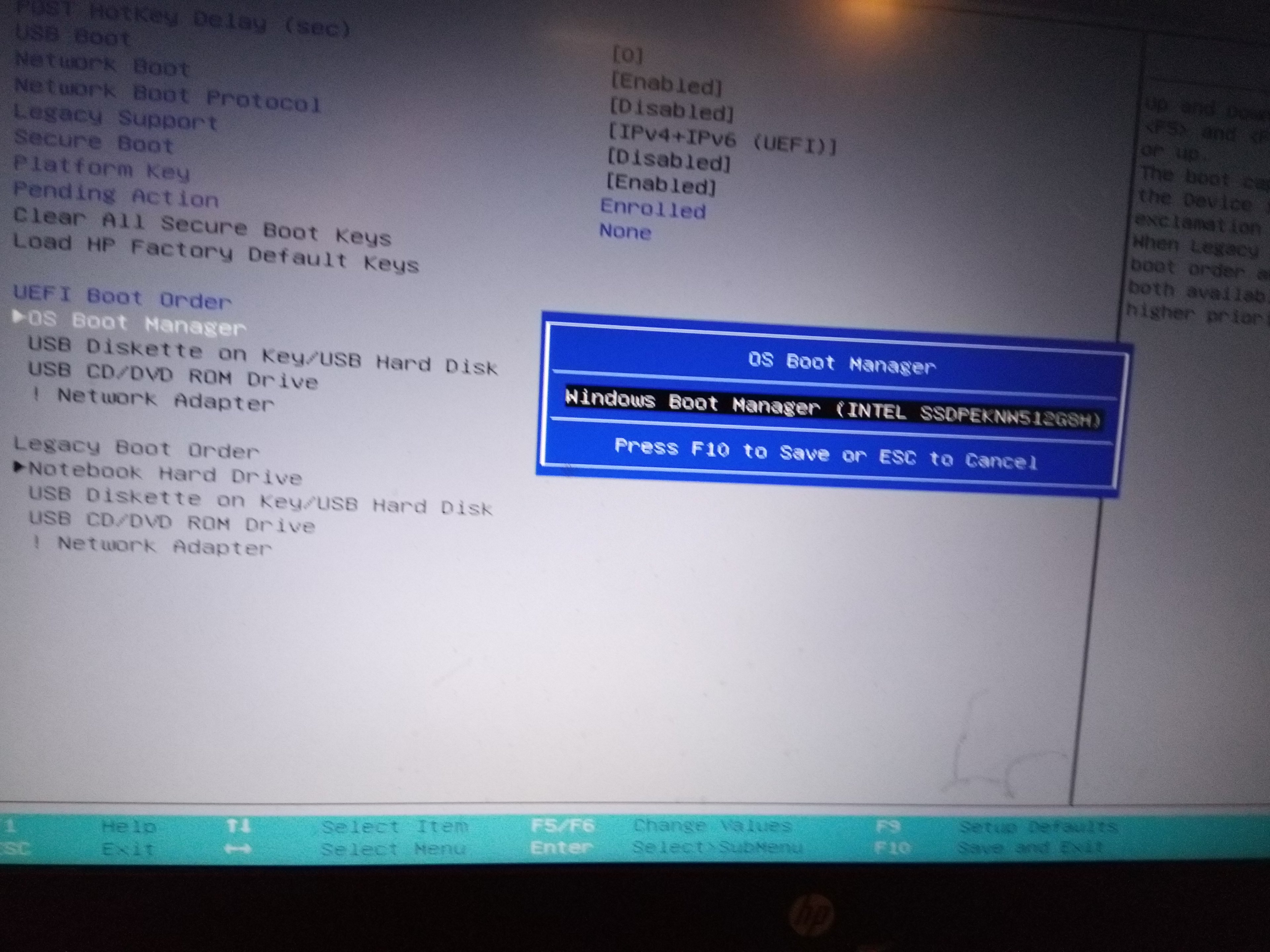

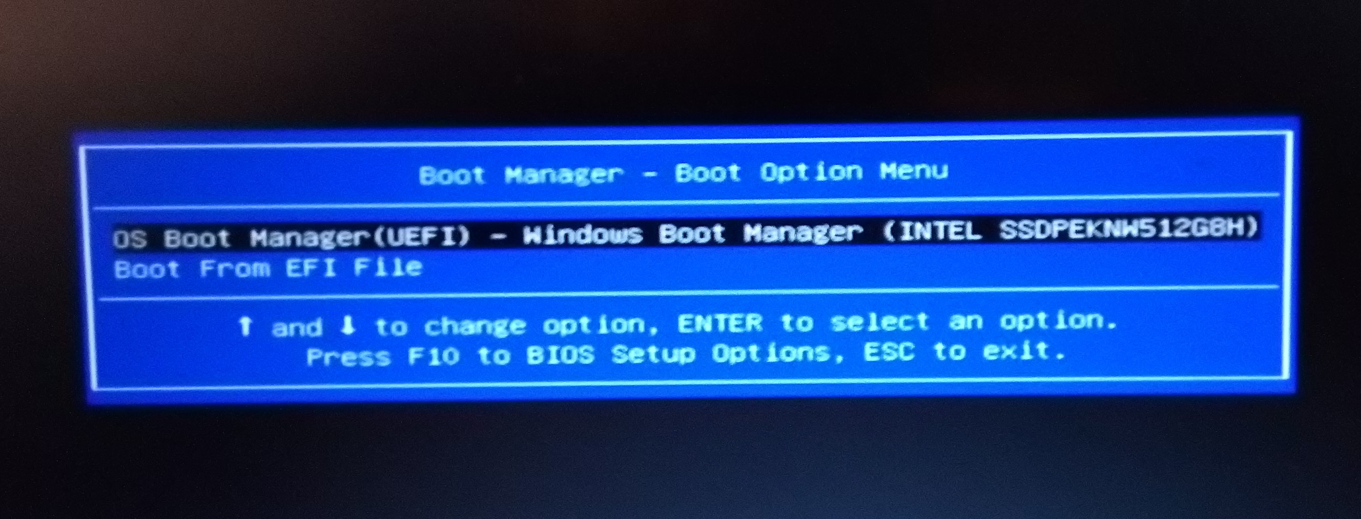

Bei dem HP Gerät musst du sehen wahrscheinlich erstmal den USB Boot im BIOS aktivieren und USB mit in die Bootauswahl aufnehmen.
Mach mal Bilder vom BIOS und den Bootoptionen.
USB Boot und etliche andere Funktionen, kann man bei meinen Geräten gar nicht mehr verändern

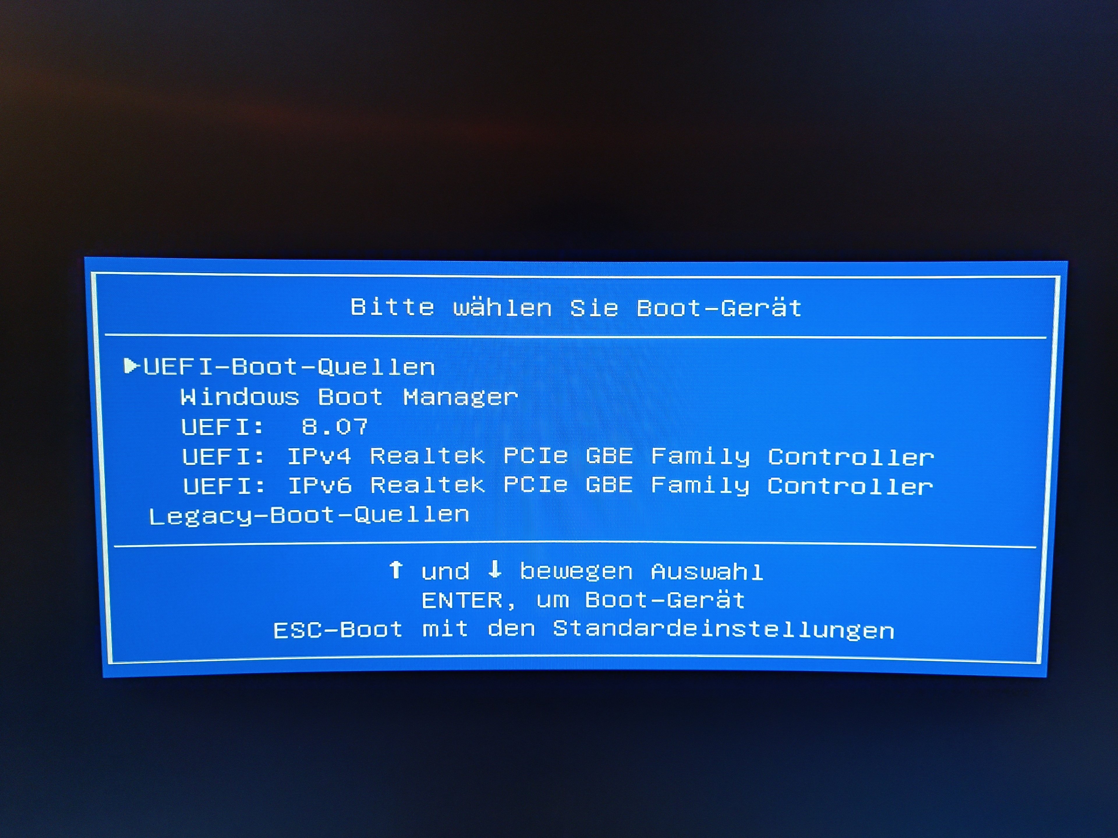

Bootmenü F9 tippen beim Starten macht man bei HP und das funktioniert ja anscheinend.
Wenn Uefi 8.07 der Stick ist.
Wenn der Stick nicht eingesteckt ist, sollte da auch kein 8.07 stehen.
Da werden ja nur Bootfähige Medien angezeigt, die angeschlossen oder eingesteckt sind.
Bei meinen älteren HP halt "Boot From EFI File." (Der hat auch nur 1 Jahr gehalten.)

Hat geklappt, musste Tatsache einfach was länger warten... :D
