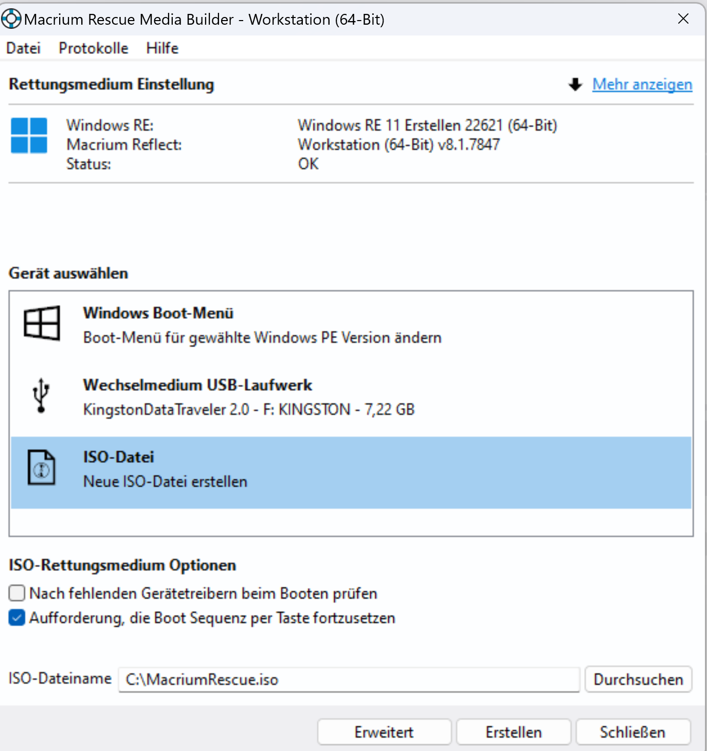

Ich benutze micromedia Reflect für eine Datensicherrung.
Dies Auswahlmöglichkeiten habe ich, wobei ich die Option über das Wechselmedium bereits probiert habe...
Hat sich erledigt.... habs hinbekommen !!
Leider hat das nicht geklappt.. warum auch immer.
